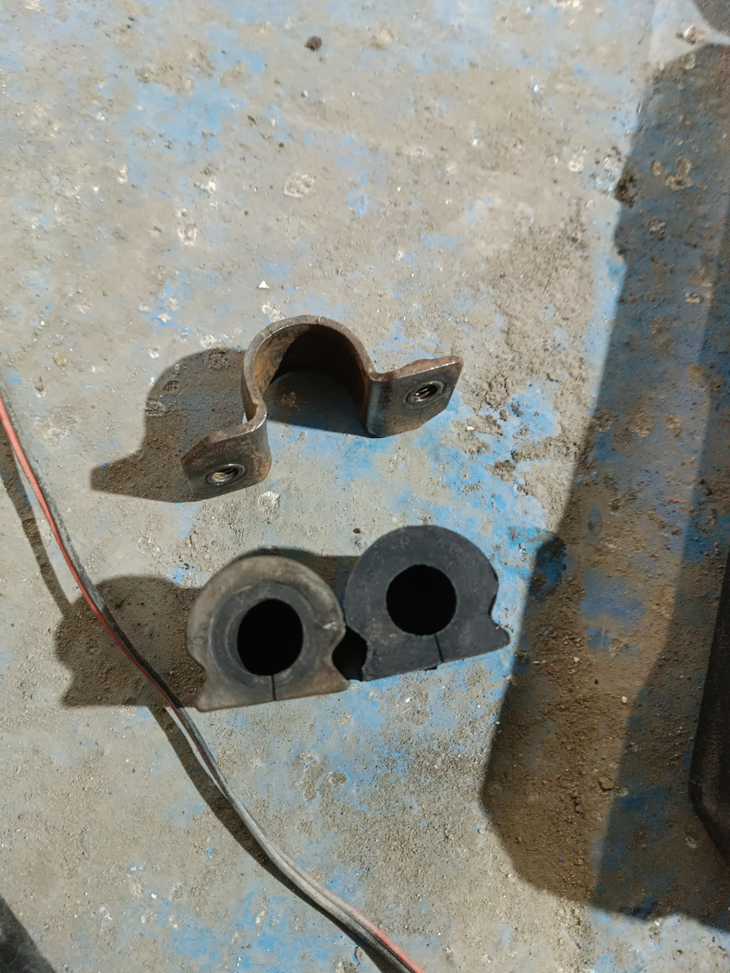

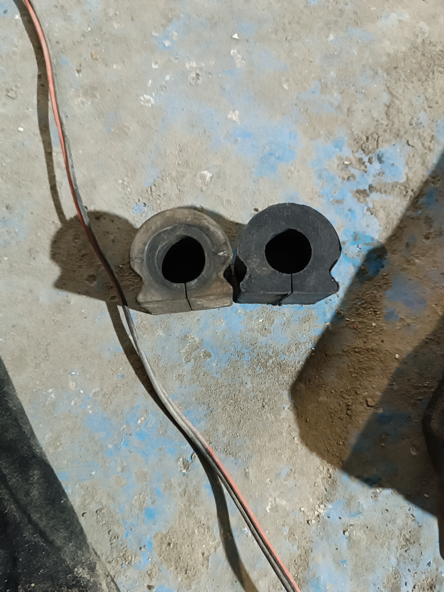

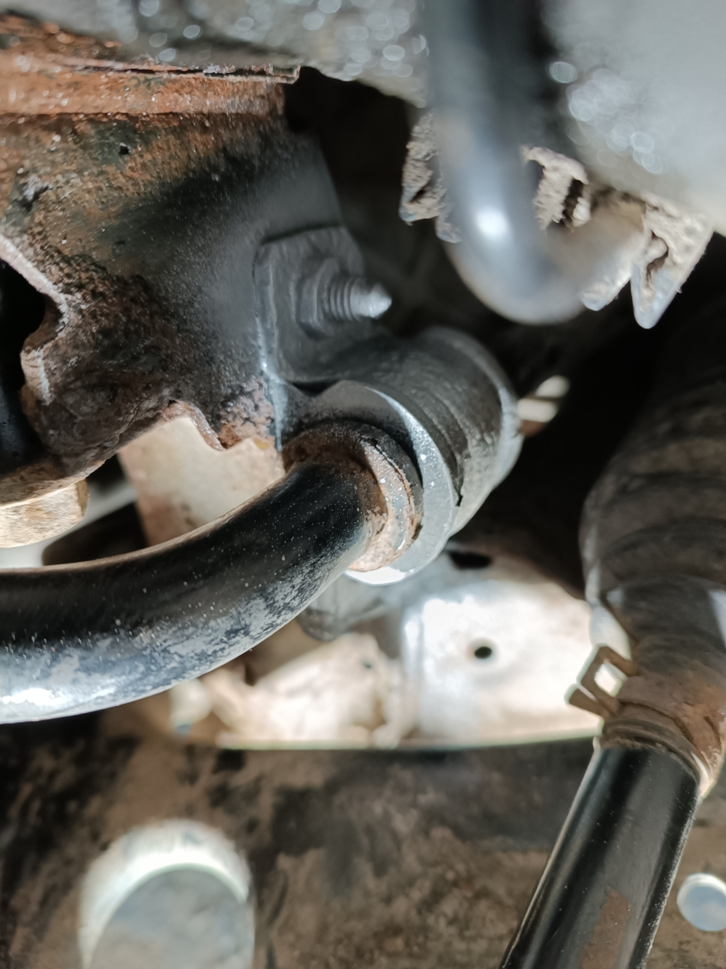

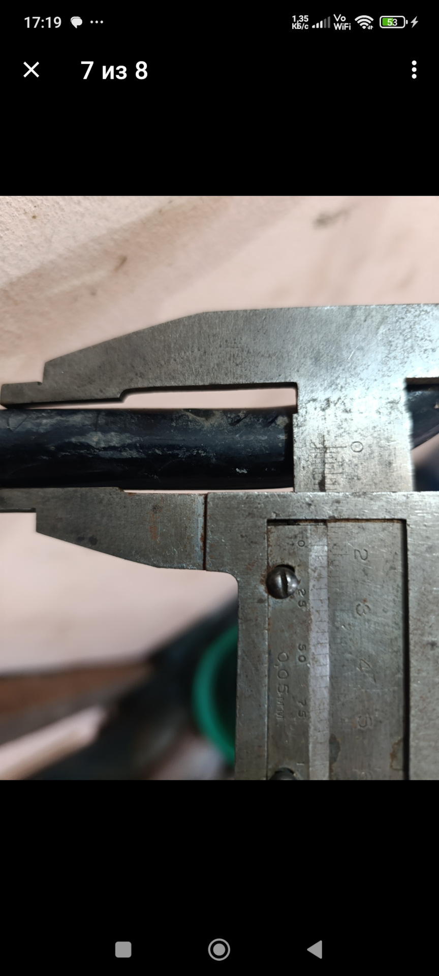

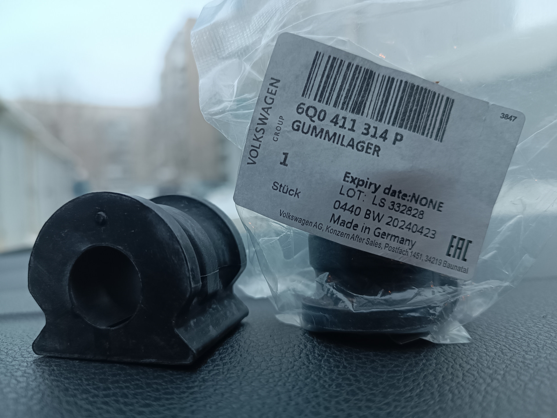

Всем привет. Замена втулки стабилизатора.

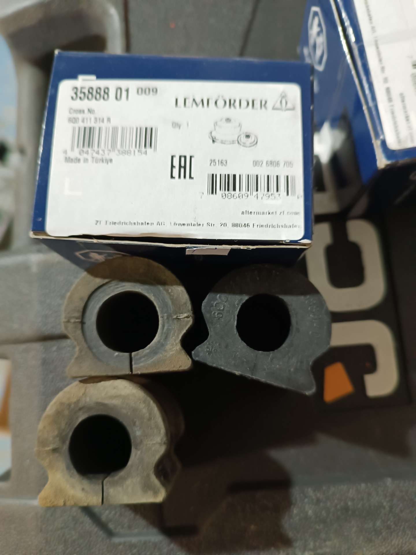

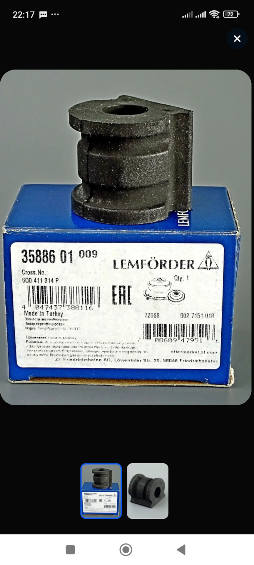

Lemforder-3588801. Цена 700 руб. за 2 шт.

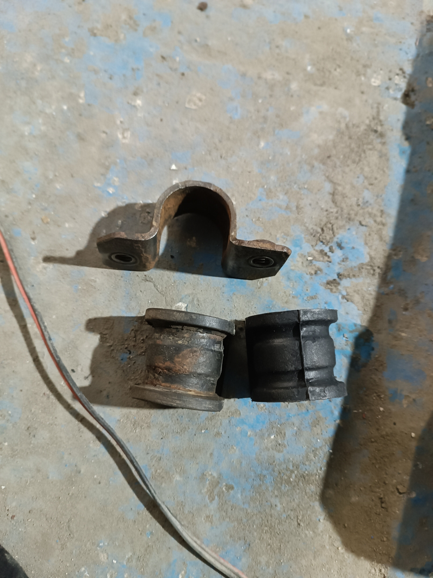

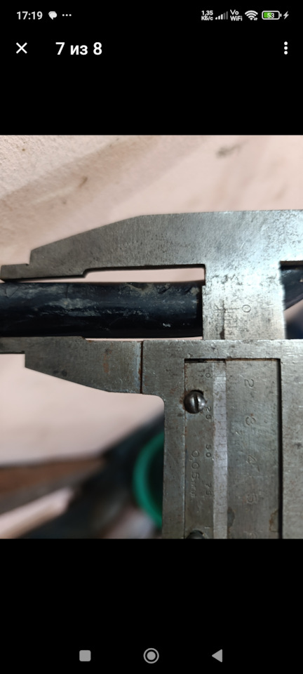

6Q0411314R -оригинал, а нужна Втулка стабилизатора VAG 6Q0411314P. Разница в диаметре 16 мм и 18 мм. Поэтому есть скрип резины на кочках или лежачих полицейских. Будем менять на 16 мм.

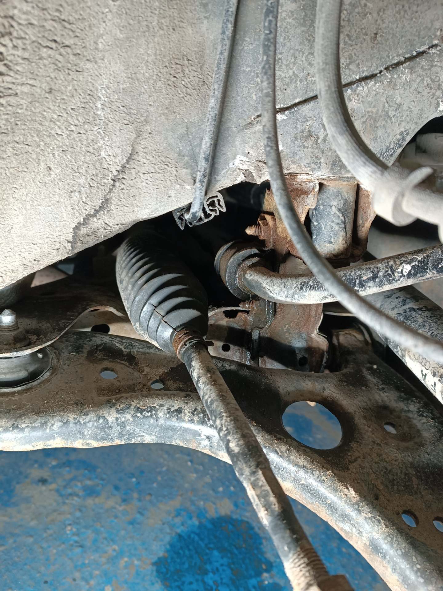

По замене ключ на 13. Откручиваем 2 болта. Они держат скобу. Работа по замене простая. По времени 1 час.

Эти тоже скрипят. Но может притруться. Новые пока поэтому и есть скрип.
Об этом не думал даже. Но за 3000км должны притереться уже
Нет я эти только вчера поставил. А сегодня поехал и скрип есть на кочках. Но у нас морозы -22 может из -за этого ещё.
У меня звук скрипа как от старых
У меня тоже так. Вчера поставил. Сегодня попробывал такой скрип идет на кочках. Посмотрю пока.
У меня этой фирмы за скрипели через 3 тысяч, поставил борсехунг-тихо пока и где то тысяч 25 проехал на них.
Можно более точное название или их артикул.

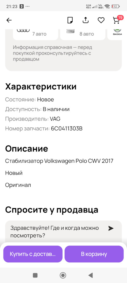

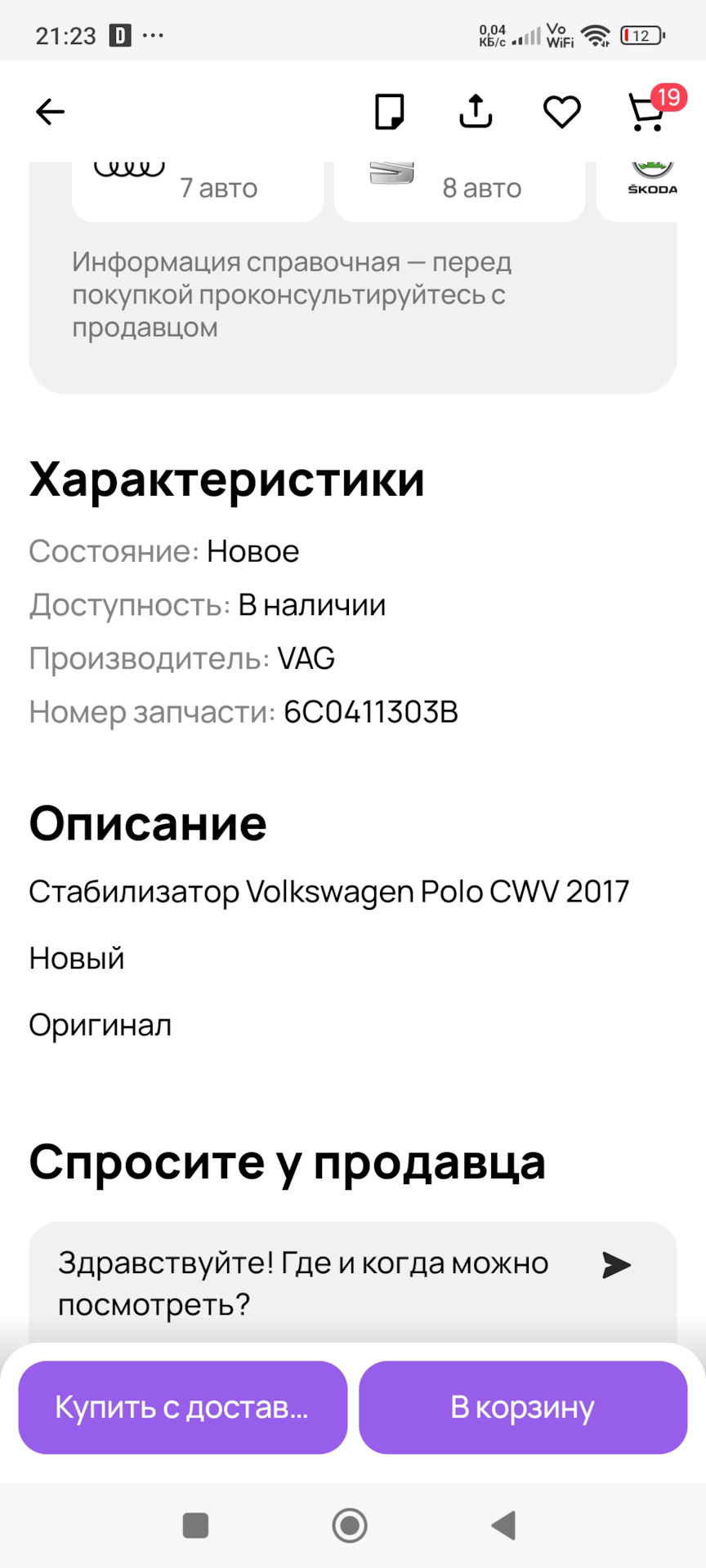

5 тыщ новый стаб с вклеенными втулками от Рапида и забыть навсегда. И стаб толще, но лучше ли это х.з. так как все рассчитано с завода.
Можно более подробнее. О чем вы имеете ввиду.
Распродажи с Калуги сейчас ориг стабилизатор стоит очень дёшево+-5 тыщ и эти втулки там вклеенны или в паенны ресурс 200тыщ +
Спасибо. Обязательно посмотрю.
Начали на поло ставить с середины 17 го года на поло седанах сам стаб тоньше где то у меня в б.ж. есть но искать долго😉
Обязательно гляну. Почитаю.
lion7777777
Можно Vin номер данной запчасти.
Не могу вам в личку писать, просто на Авито вбейте в поисковике стабилизатор поло с ценой 4-6 тыщ

У запчастей нет вин, у них есть артикул. 6C0411303B

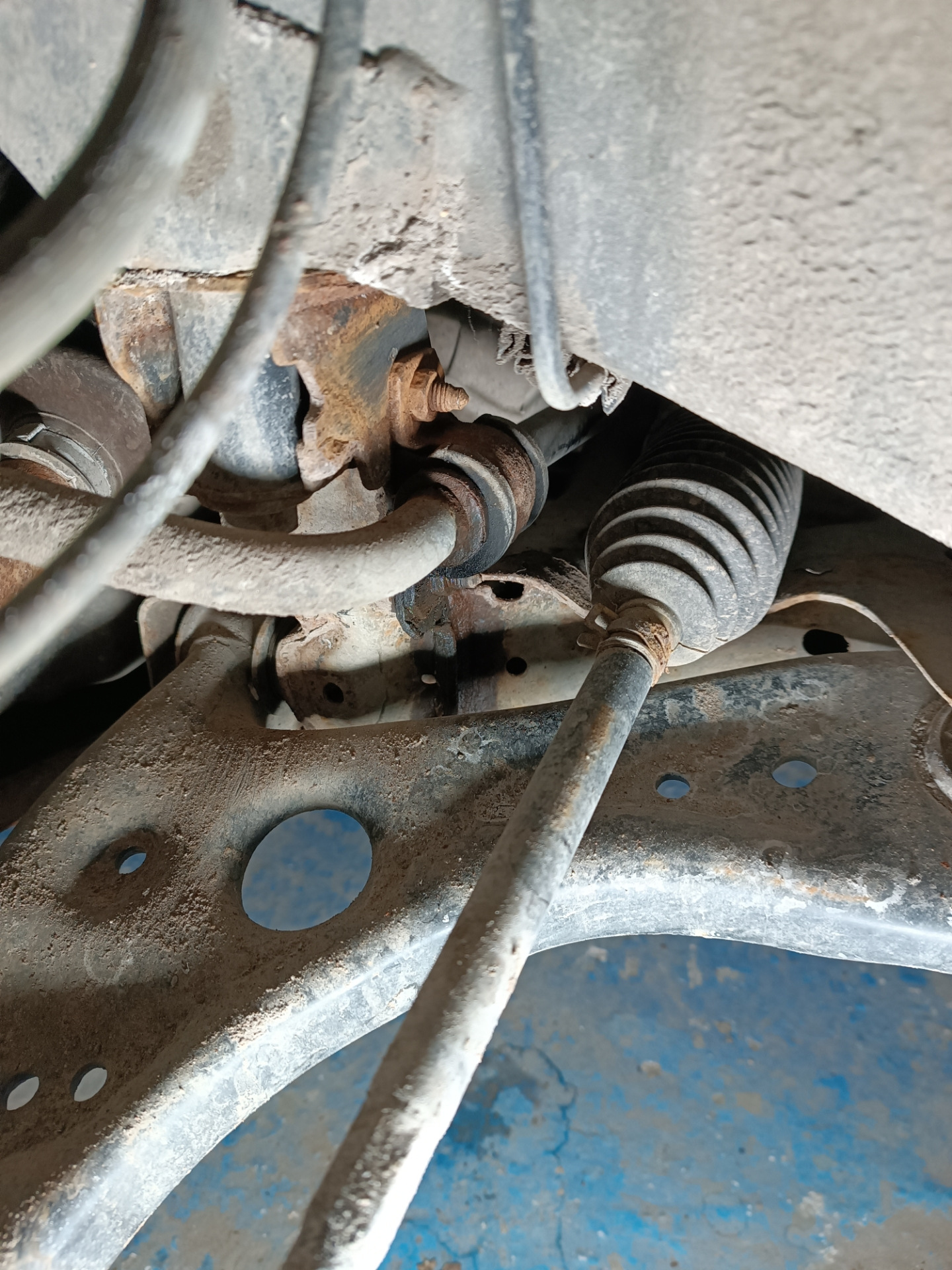

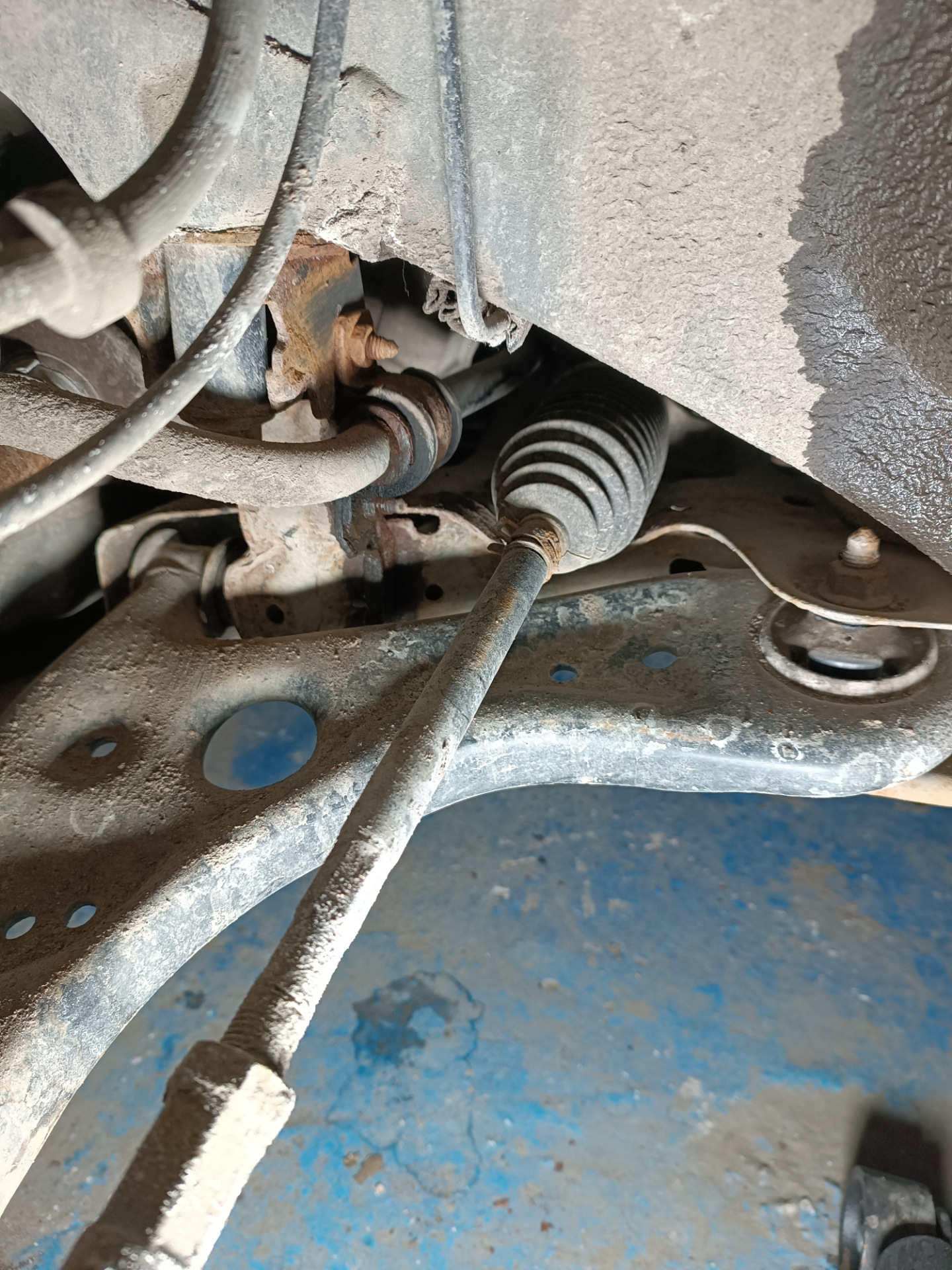

А его реально заменить не трогая подрамник? Я менял стабилизатор снимая подрамник но я и рулевую рейку заменил сразу
Кто то вроде умудрялся без снятия, но я так и не нашёл эту запись на драйве, хотя запись была.
Мне сначала прикрутили на снятый подрамник и не смогли завести за привода. Открутили от подрамника, смонтировали подрамник на место, поправляя лежащий на нем стабилизатор, а потом его уже прикрутили к подрамнику
На драйве кто то писал что как то умудрился без снятия, я сам не ставил и в то время не интересно было мне, а потом не нашел запись.
Возможно я тоже видел когда то эту запись, но как то сомнительно такую загибулину засунуть

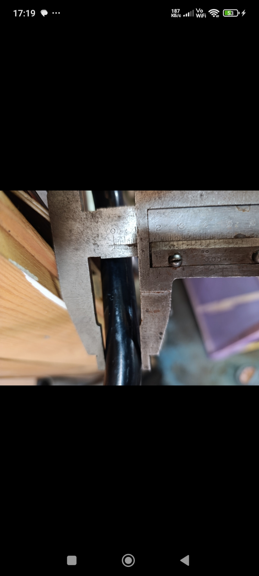

Толщина стаба 20мм, а предыдущие были 18мм и 19мм
Обычно 18, 19 редкость
