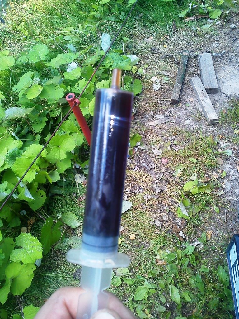

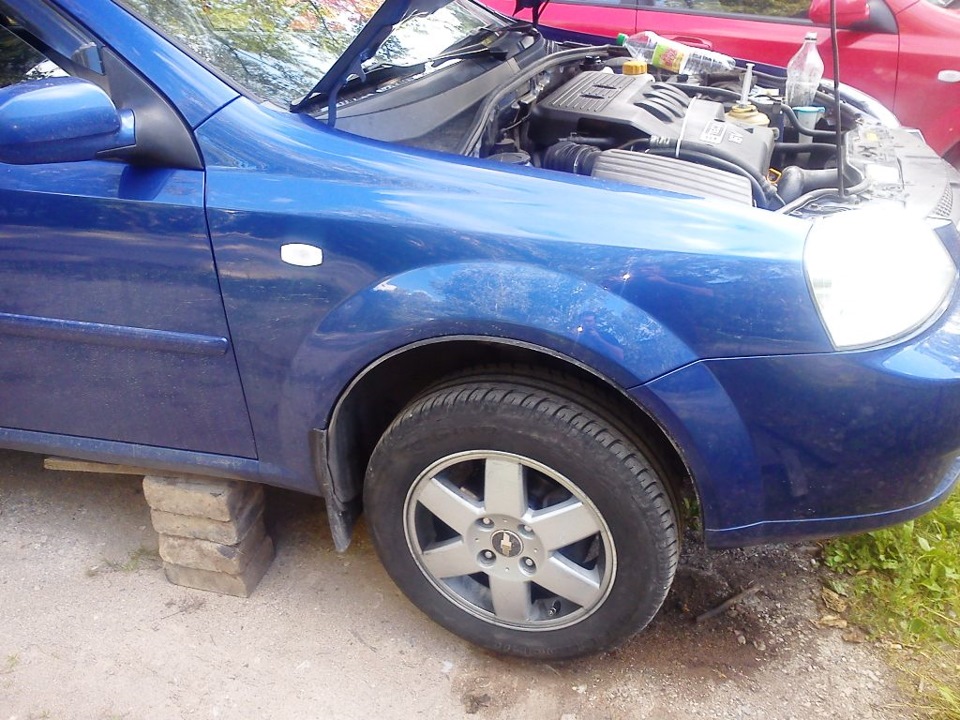

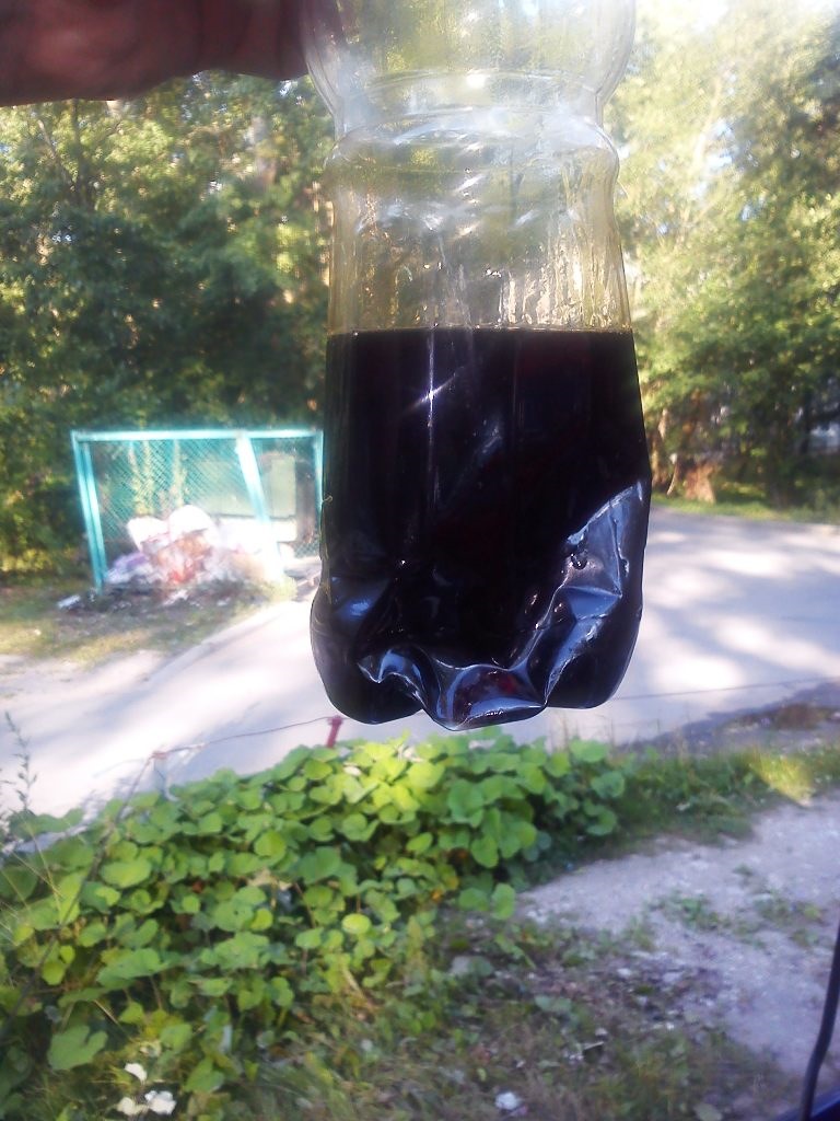

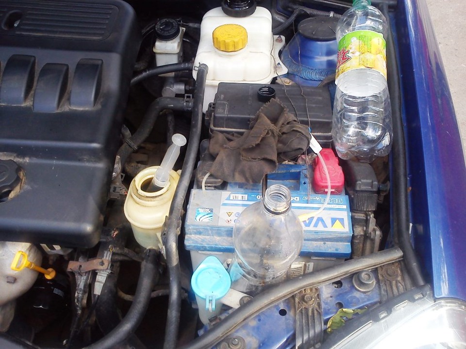

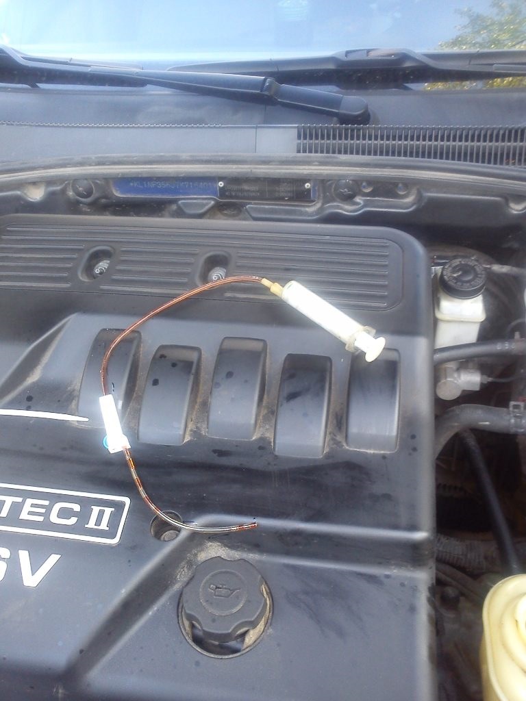

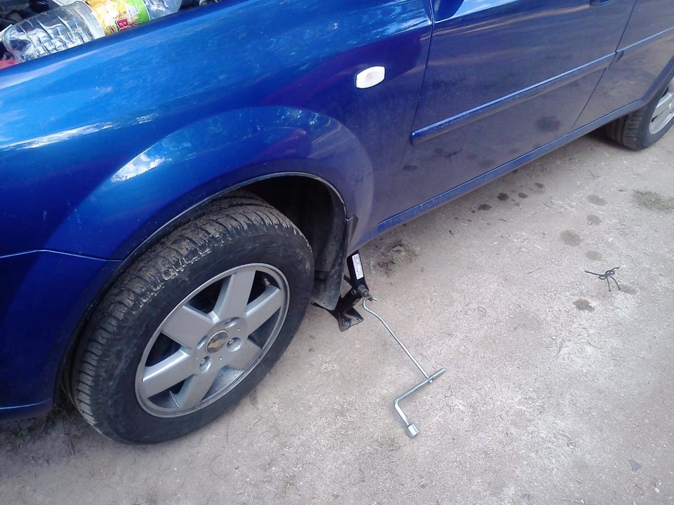

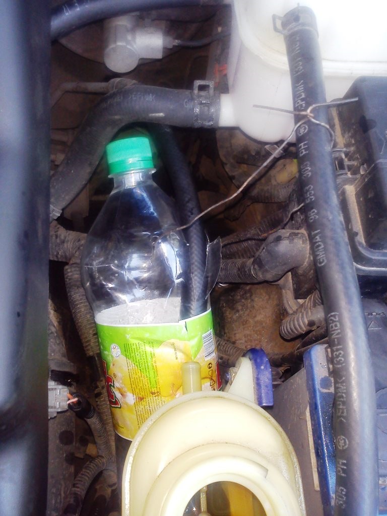

Привет всем! Стал я тут слышать неприятный звук от гидроусилителя и решил поменять жидкость в нем. Процедура не сложная. Вывешиваем передок, открываем крышку бачка гур и отсасываем из него всю жидкость. я использовал систему от капельницы чтоб до самого дна масло откачать. После того как все откачали нужно снять шланг "обратку" тот что со стороны водительского сидения, вместо него ставим заглушку, я вставил болт с тряпкой. заливаем новую "жижу" и крутим руль до упора в право и влево, обязательно следим за уровнем и подливаем чтоб воздуха не хватануло. у меня ушла вся банка, но лучше взять 2, тогда наверняка будет все новое без примеси старого. После того как потекло новое масло вынимаем заглушку и вставляем шланг на свое место. У меня
старая жидкость была черной, жесть блин. Ну и в общем все.

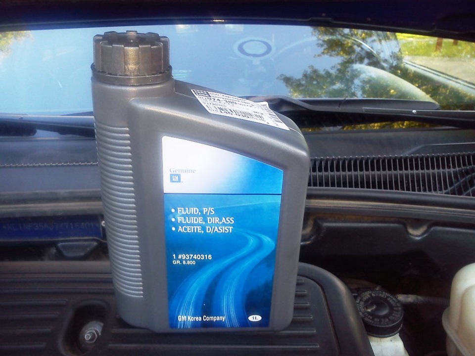

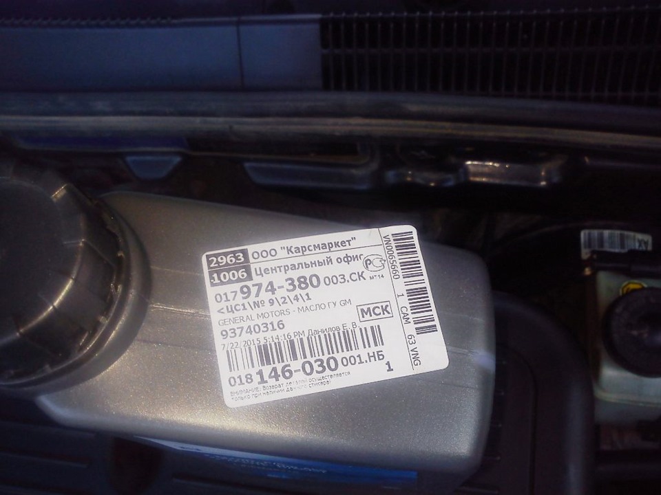

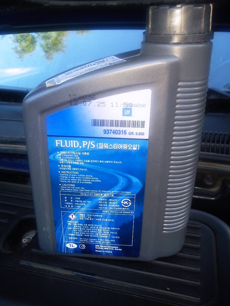

Масло покупал оригинал General Motors 93740316

Новая жижа такая же темная?
нет чистенькая, но естественно в системе остается немного старой но это не критично. светлая и прозрачная теперь
