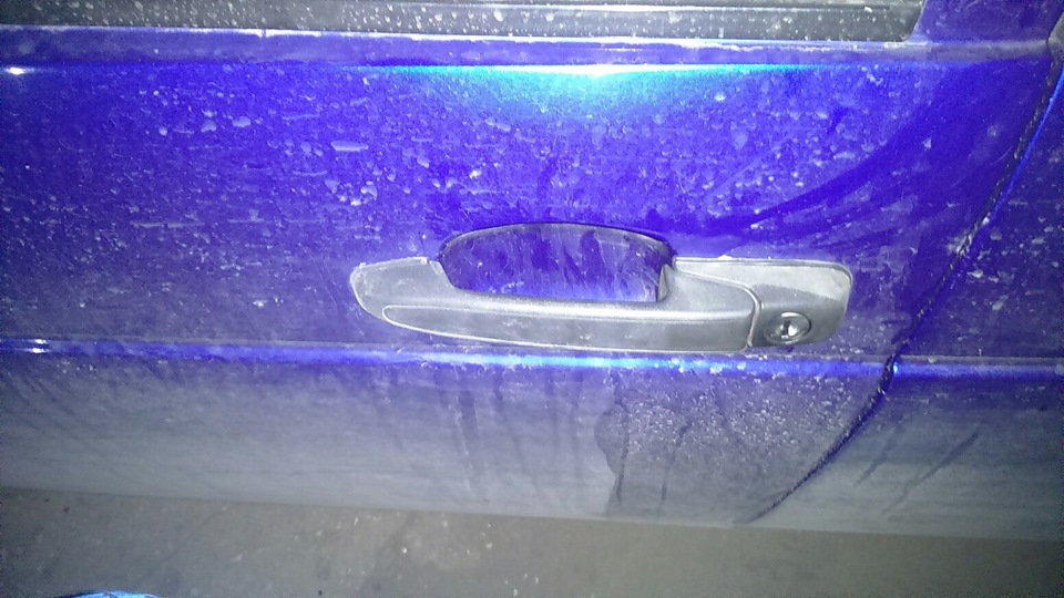

Ручка ходит свободно, туда сюда, дверь иногда с трудом открывается, бывает пока не надавишь не открывается. Это лечиться ваще или ручку под замену?
я заменил и все отлично .кстати чуть чуть петли отрегулировал а то замок по палцу заходил, это тоже было препятствием для открывания
я просто думаю что придется менять((( какая ручка то стоит? калиновская или нет?
да калинавская передняя . я по штучно брал ., наверника сними и со старой едь покупай …
dred5441
Да, калиновская)
Такая же проблема. Менял ручку, проблема осталась. От люфта избавился подзатянув гайку которая держит подвижную часть ручки.
она получается на фото слева да?
Совершенно верно)Если ручка в целом в хорошем состоянии, то советую не менять, я поменял ручки, одна уже сломалась, вторая на подходе (у штатных качество лучше), но всё так же тяжело открывается.
Проблема с другой стороны ближе к личинке
