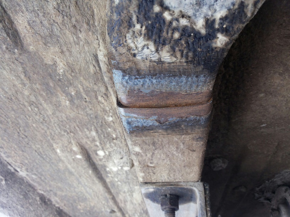

машине 32 года! у нее родная краска на лонжиронах и порогах! В тех мертах где отлетел антикор, покрылась ржавчиной, но дальше все родное. Был приятно удивлен.

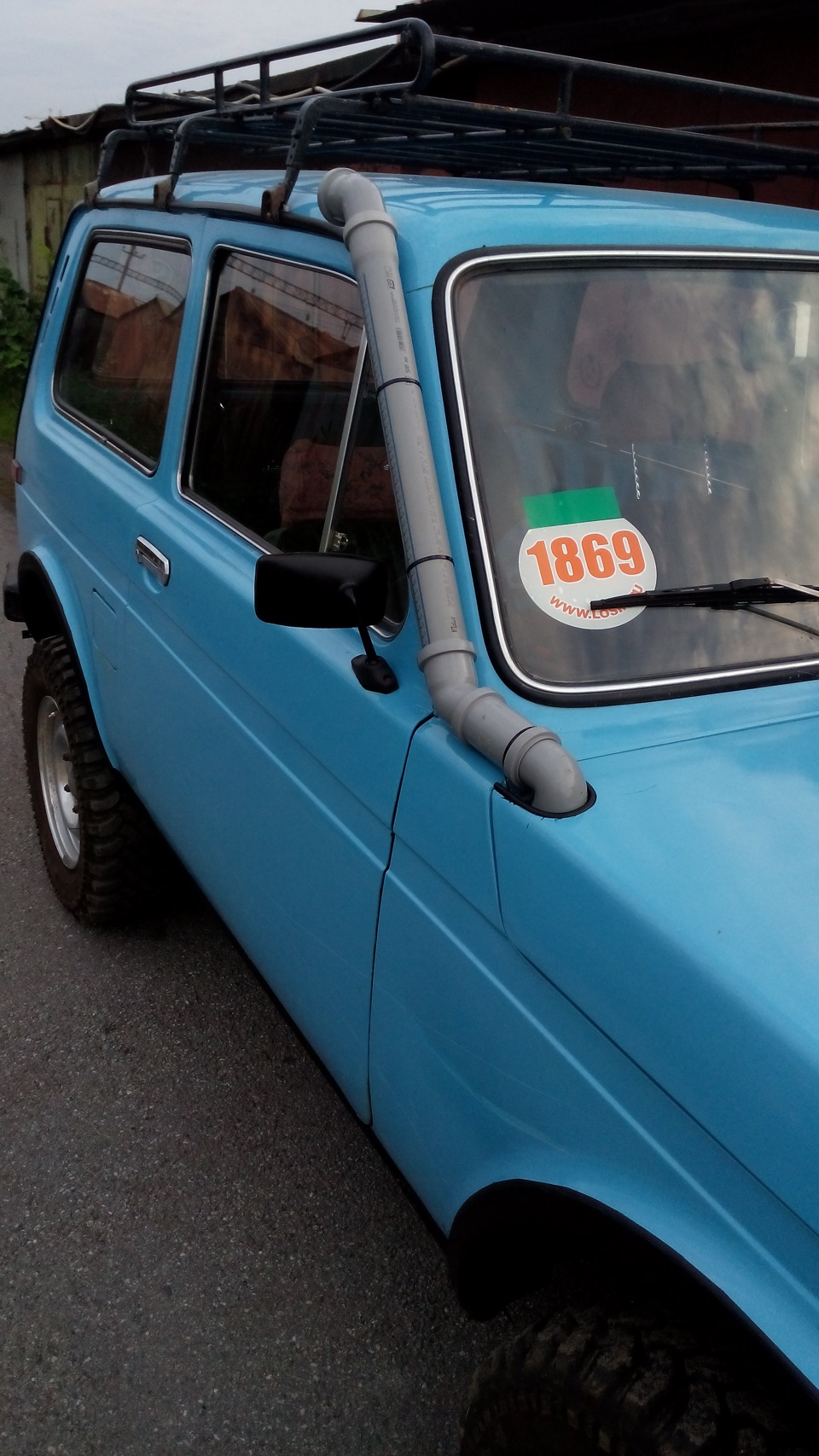

В поездке на Бесов Нос, стало очивидно что расположение пневмосистемы под капотом, отлично смотрится и занимает мало места, и все! Место очень грязное, горячее, да и шнорхель ставить надо. Было решено переносить.
дальше по плану шнорхель. Примерили, отмерили, подумали, наметили.
вполне жесткая, герметичные соединения, опять же — быстросъемное все. закрепили к водостоку незаметными хомутами.
получилось аккуратно и бюджетно.

Снимите это недоразумение сверху и поставьте циклон от трактора или нормальный гусёк. И разверните его по ходу движения.
циклон, и гусь, посадочный диаметр от 3", у этих труб 2,5" (для этого мотора достаточно). В гусе вообще не вижу смысла никакого, циклон штука полезная, но с ее размером на Ниве смотрится как ведро. В данном случае, конструкция полностью себя оправдала и отработала на все 100%.
Ну вам надо шашечки или ехать? )
Если заботиться о внешнем виде, то надо было покупной пластиковый шноркель ставить. Он тоже сделан не по науке, зато смотрится красиво.
А если гнаться за физическими процессами, то надо ставить что-то из вышеперечисленного и разворачивать по ходу движения, чтоб двигатель дышал.
Вы про то что вообще говорите, какие шашечки? Пластиковый шноркель, ужас, отвратительно смотрится. Ну а на счет физических процессов, вовсе предлагаю не спорить

Сам не знаток, но читал, что входное отверстие шноркеля должно смотреть вперед, иначе смесь получается бедной воздухом, т.к. за трубой образуется область разряжения. Поэтому, говорят, устанавливать такие шноркеля, где предусмотрены каналы для слива воды: encrypted-tbn1.gstatic.co…d7Fobjm67h9lklIBa1JvY9u7Q
Что скажете?)
скажу что указанный вами шнорХель, вернее насадка на него, называется Гусь, на 99% автомобилей смотрит назад) потому что заливает его. Вы правильно читали, физика вещь такая, но условия при которой возникает такое разряжение разные. В данном случае, я не заметил разницы с ним или без него. Тем более карбюратор настраивался уже с трубой.
Такой ответ и хотелось услышать, а то кто че говорит, кому верить непонятно. Хотя мне его и некуда ставить пока)
herost
Это на каких 99% процентах автомобилей гусек смотрит назад?) Наоборот, имеет смысл его ставить только вперед, тогда он работает, ну на крайний случай в бок, чтобы не сломать ветками. По поводу заливает, это вы зря, в гуське есть специальные отверстия для слива. Я понимаю, что к вашей конструкции это не имеет отношения, просто за державу обидно)) www.drive2.ru/b/1907031/
все так, все верно, и про механизм действия и про отверстия, но на 99% машин он смотрит назад! Вы присмотритесь к проезжающим внедорожникам с гусями.
Чаще попадаются с гуськом вперёд. Надо собрать статистику)

диаметр трубы какой?
шнорхель? 50мм

По недавнему опыту: число хомутов на креплении шноркеля надо увеличить раза в 2. Отлетают они довольно легко.
спасибо за совет!

как кастрюлю загерметизировал?
Селиконом
Потом будеш делать так www.drive2.ru/l/7231008/
Не жалко было пилить капот?..
жалко. Но без этого никак. Туда куда мы едем, нужен шнорхель. Заметь пропил не большой и аккуратны. При установке шнорхеля от Ф-дизайн спиливаешь пол капота. Вообще я думал что он играть будет после этого. Ничего подобного, там такое толстенное железо что этот пропил ни на что не повлиял.
