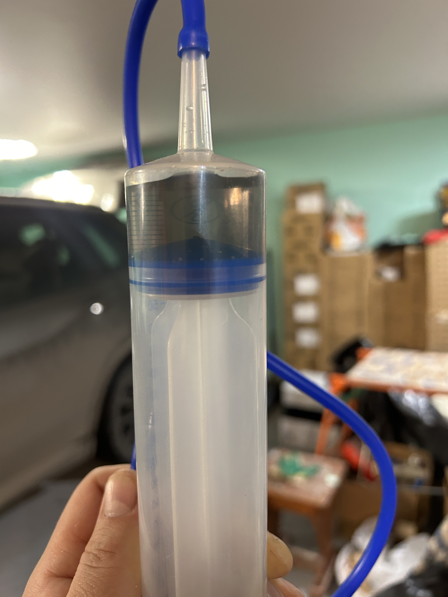

Здравствуйте. В конце прошлого года загнал машину на замену масла, смотрю на бочок антифриза а он тёмный. После замены тыс 20 прошло антифриз поменял цвет. Толи мне плёнка попалась, то ли какая-то реакция.
Поспрашивал у народа кто что заливает в бмв- большинство ответили что надо или оригинал или Hepu.
На этот раз поехал в другую сетку авторусь рассказал свою историю менеджеру по продажам, он мне в ответ поведал что многие ищут именно hepu так как другие антифризы ведут себя примерно как у меня случилось. Оригинала не было, взял hepu.
Купил воды 15 л воды дистиллированной, промыл, разбавил концентрат, залил.

За такой промежуток времени ни чего плохого точно не случилось, просто я тоже за оригинал.
Синий Hepu при работе в двигателе становятся зелёным к стати.
Оригинал стоит 1700-1800 рублей за полтора литра концентрата, надо три банки…Смысла нет искать дешевле 🤝
Кстати Хепу тоже последнее время не очень, он по консистенции не такой как оригинальный.
Многие сервисы по ремонту бмв тоже заливают Феби, фиг знает зачем, видимо чтобы дешево купить и дорого продать😁
Залей оригинал и закрой этот вопрос 🤝 83515A6CDD7

Хепу залил, тыс 15 проехал все нормально. Посмотрю как дальше.
Спасибо
Странная реакция! Цвет скорее всего изменился из за более агрессивного состава который разъедал пленку двигаясь по каналам, либо это остатки предыдущего антифриза смешались и изменили цвет.
