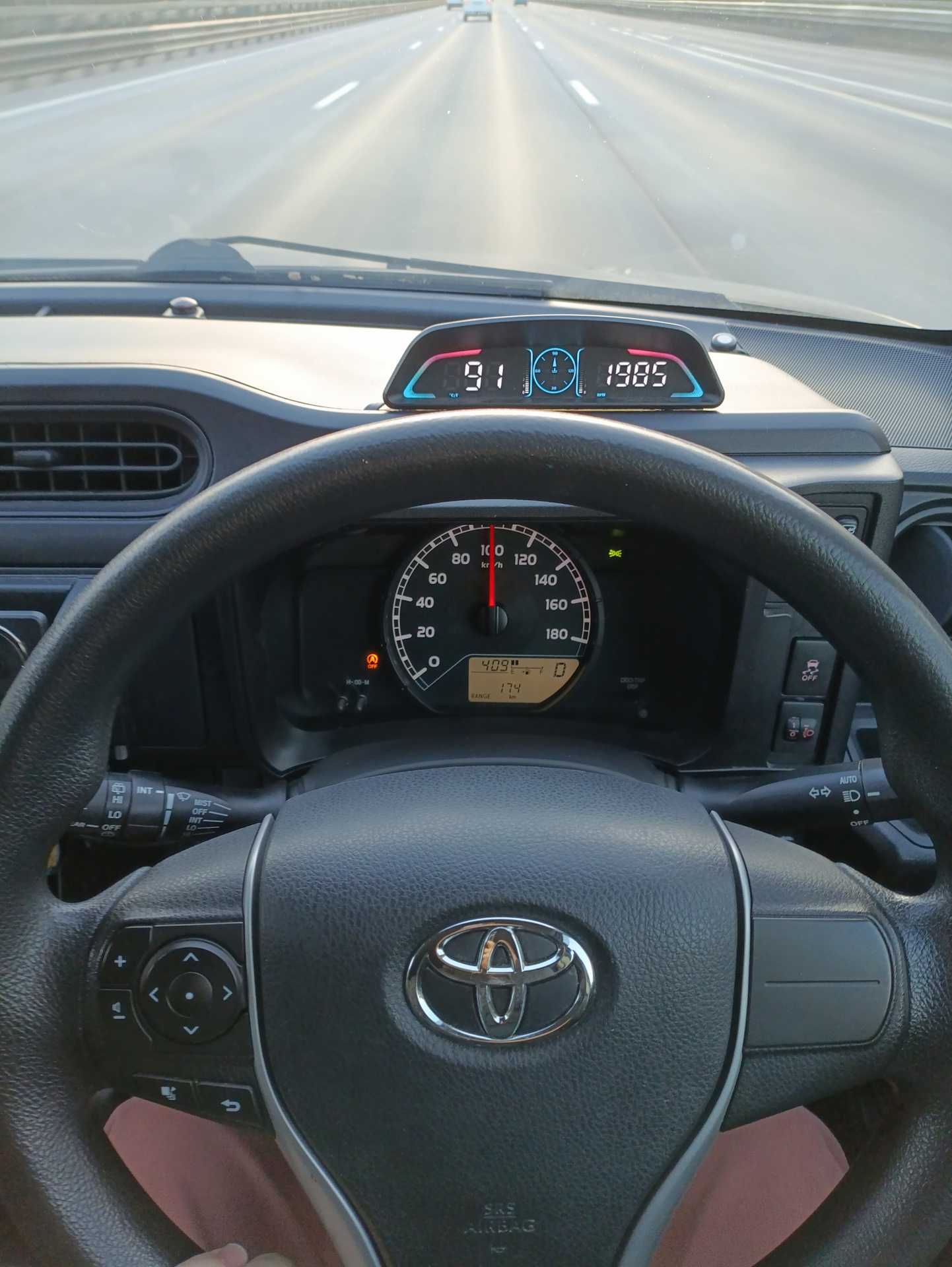

Приветствую. Попутно с установкой руля был установлен Круиз-контроль. Установка не сложная если делается все по инструкции. Приобретал данный блок здесь . Там же можно найти инструкции по установке КК.

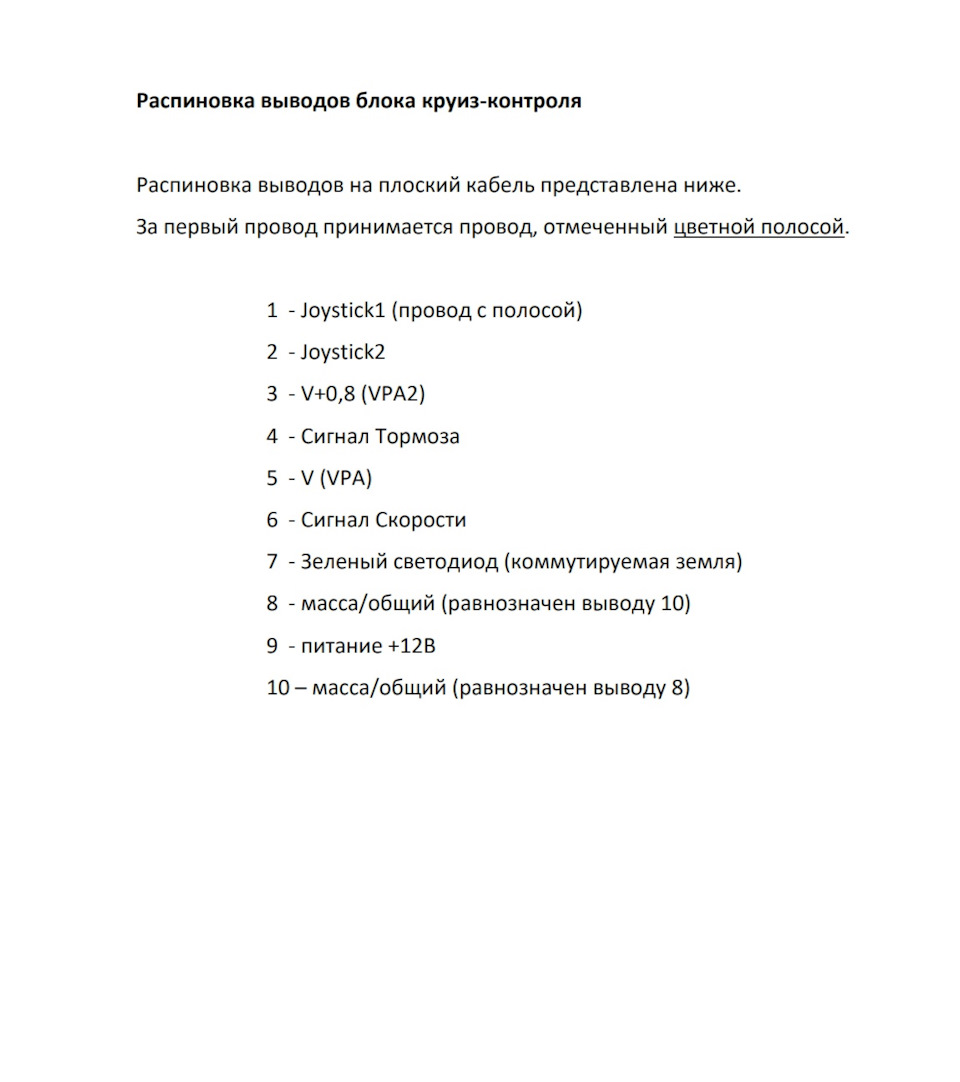

Обязательно открываем инструкцию читаем, изучаем схему установки и подключаем.
Идем по порядку, 1 и 2 подключаемся к джойстику управления КК через шлейф под рулем. Никакой полярности там нет поэтому подключаемся как хотим главное найти нужные пины шлейфа. Тут нет ничего сложного справится каждый. Далее 3- V+0,8 (VPA2) и 5-V (VPA) тянем к разъему педали газа, для удобства его лучше снять с педали и уже подключаться. Тут нам нужны красный и синий провод. К синему подключаем V+0,8 (VPA2). К красному подключаем 5-V (VPA). Все соединения пропаивал и заматывал в изоленту.
Дальше 4 — сигнал тормоза, припаиваем резистор 1 кОм и тянем провод к разъему педали. Тут нам понадобится желтый провод, подключаемся, пропаиваем и заматываем соединение.
Сигнал скорости — 6 провод, так же припаиваем резистор 1 кОм и тянем провод к магнитоле, за ней есть серый разъем с 4 — мя проводами, нам нужен голубой.
Дальше идет индикация КК 7 и 8 провод, я ничего интересного не придумал как его реализовать, поэтому подключил обычный диод сигнализации и оставил его под рамкой приборной панели.
Питание на блок КК протянул так же к магнитоле и там же подключился через предохранитель из комплекта. Питание +12В — 9 провод, масса — 10 провод. После включил зажигание и все заработало. Поехал проверять, все работает как описано в инструкции. Надо подумать куда разместить индикацию включение КК для контроля. Блоком можно управлять и собственными кнопками, но я его убрал под панель т.к. использовал джойстик. Надеюсь будет полезна моя статья.

Интересно как крепится этот рычажок
Так это все штатно в руль ставится. На фото его видно.
Кайф!
Загрузи картинок как выглядит в сборе всё.
Что именно интересует? Блок спрятан, только на руле джойстик и все.
