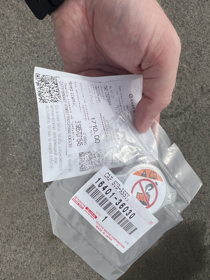

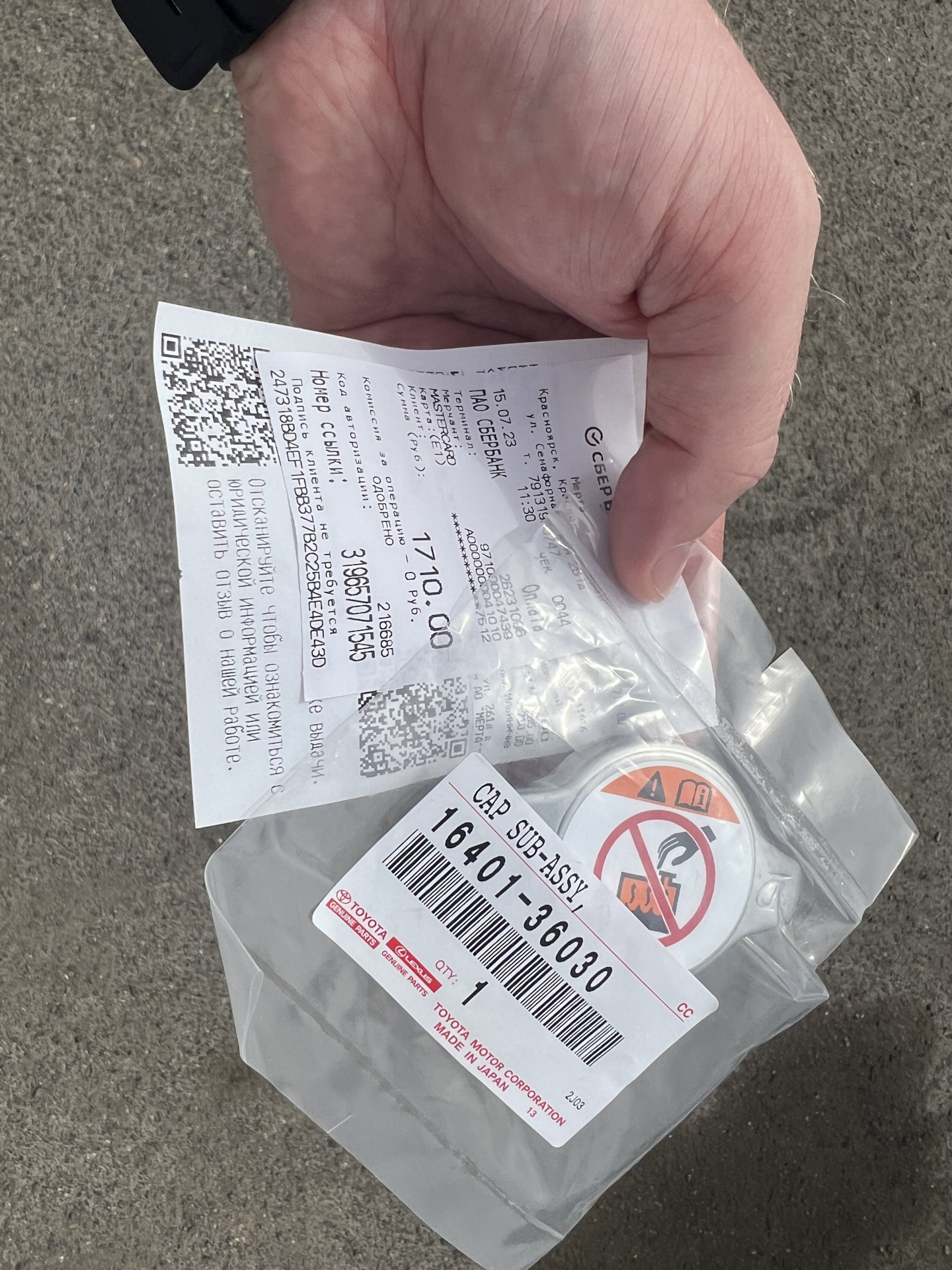

Покупка по оригинальному номеру — квест из разряда маловыполнимых… По номеру 16401-72090 две конторы привезли две разных крышки — Тайланд, с нелепой картинкой, гравировкой XH и плохо закручивающуюся на горловине. Такая:
И поделку, с корявой желтой наклейкой с закосом под оригу и штампом HD.
Но ведь мы знаем, что крышки тойоте делает Denso и их логотип раньше был ND, а сейчас обновился и стал просто D
Обе сдал обратно и стал искать дальше…Оказывается, по любым оригинальным номерам: 16401-72090, 16401-20310, 16401-20353 и даже самому современному 16401-36030 в 90% случаев экзисты-эмексы-маркетплейсы(помойки) привозят паль под оригу или паль из Тайланда.
Но есть у Denso, как оказалось, и свой номерок пробки, которая и лежит в оригинале 022510-4792
Заказал, цена чуть ниже оригинала. Приехала в денсовской коробке.
При ближайшем сравнении — полная и точная копия родного старого оригинала, за исключением нового логотипа D. Все резинки, клапана, прорези и штамп — абсолютно идентичны. Есть QR код и номер.
Поставил, все ок уже пару недель. Клапан работает, патрубки в норме.

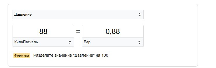

Она тоже на 0.9 бара расчитана?
да, 88кРа — 0,9 бар
