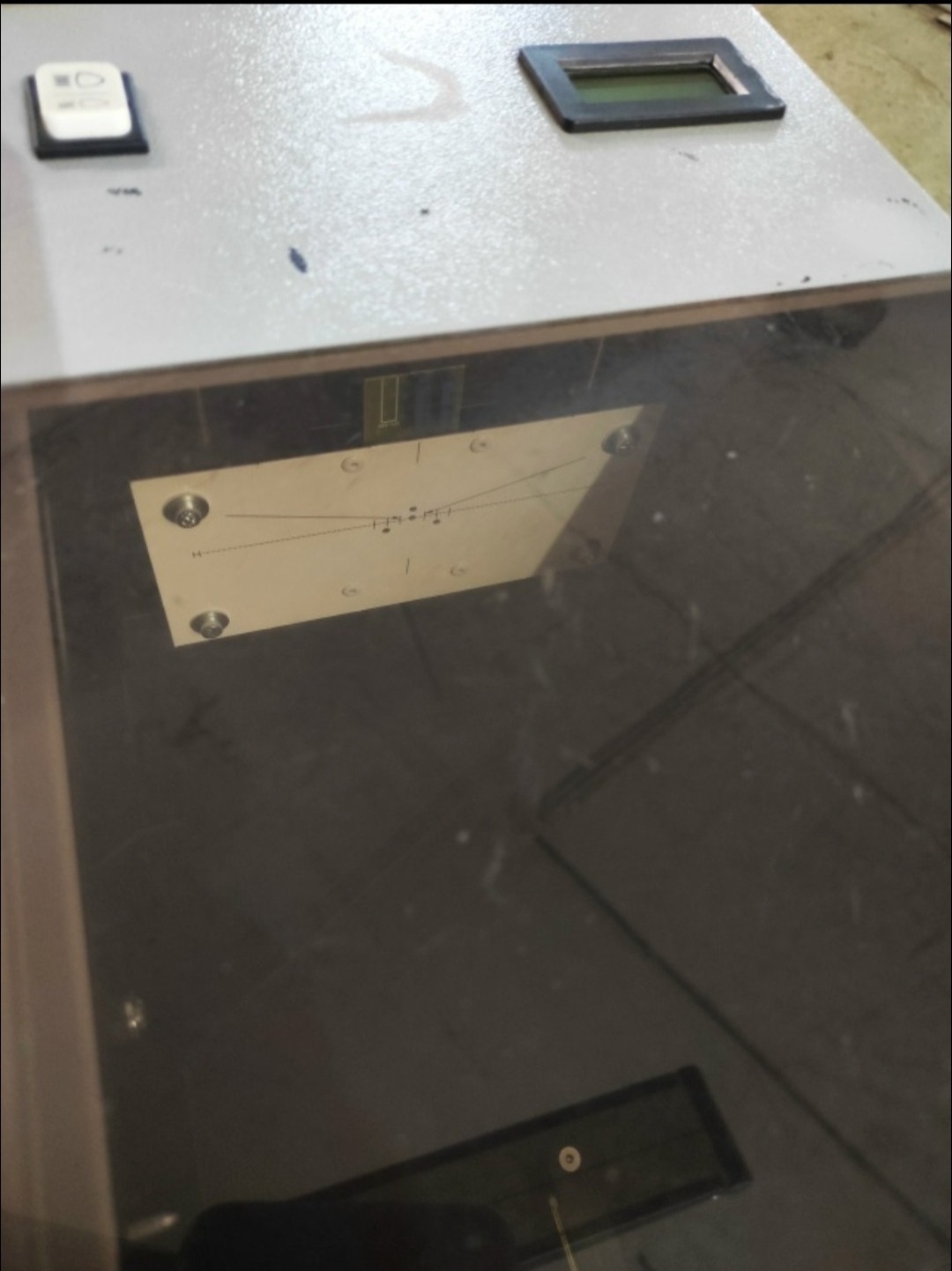

Так как же вся эта теория связана с повседневной жизнью конкретного автолюбителя? Ответ: надо контролировать, чтобы СТГ (свето-теневая граница) была всегда в норме при включении БЛИЖНЕГО СВЕТА. Но как это делается на практике? На практике нужно регулировать СТГ в оптическом приборе РЕГЛОСКОПЕ:

Если регулировать на стенде, светя в стену, то к сожалению получается приблизительная регулировка света фар. Хотя и этого бывает достаточно. Но если мы говорим о том, чтобы добится максимальной эффективности света фар, то этого достичь можно только при регулировке в реглоскопе, для чего он в принципе и был изобретëн, и используется в автосервисах www.drive2.ru/l/725812640458230548/

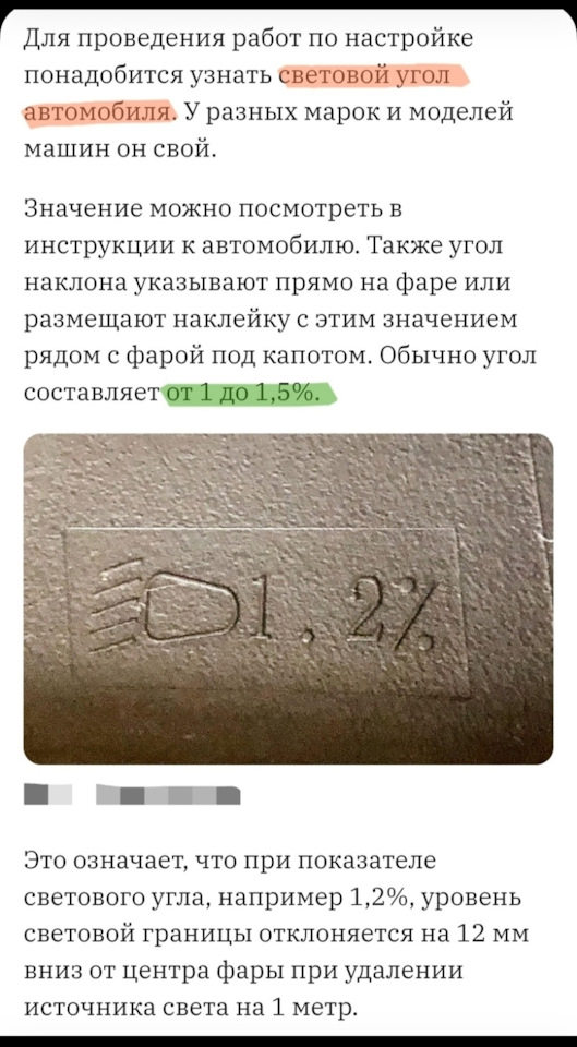

на фарах есть процент
поэтому на стенке можно отрегулировать весьма точно
не то чтобы я сторонник стенки ))
реглоскоп куда проще и быстрее

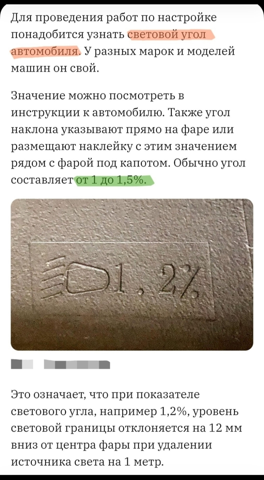

Проценты — это световой угол автомобиля, который применяется в реглоскопе:
именно … поэтому при должной сноровке )) точность настройки "на стенке" будет вполне удовлетворительной
