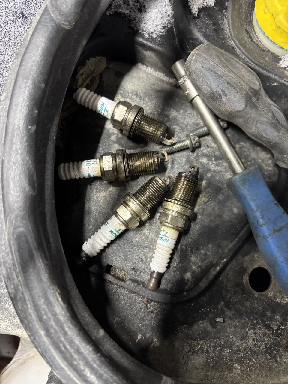

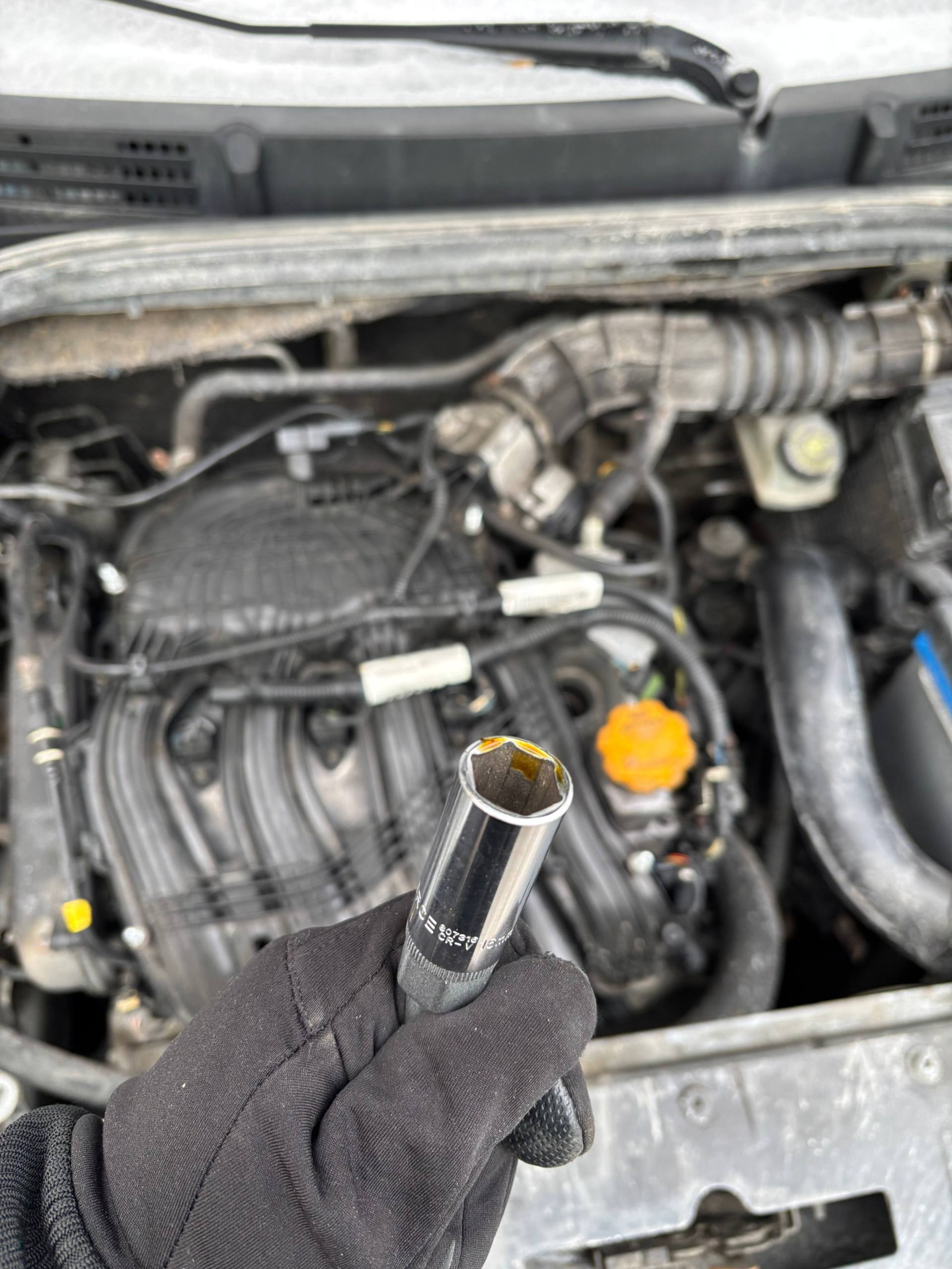

Предыстория такая: в сентябре делал крупное ТО и тогда поменял свечи и катушки.
Свечи покупал сам иридиевые Denso IK20TT и 4 катушки оригинальные (предоставил сервис). Тогда же было обнаружено масло в колодцах. Пробег 107500 км
Далее в декабре я сделал герметизацию в КПП Сервис
На тот момент пробег был 109500 км
После этого съездил в Архыз и пробег увеличился до 113500 км. И вот в середине января машина сильно затроила и практически перестала ехать. После сброса всех ошибок ее хватило еще на 40 мин работы и после ошибки вернулись и машина снова померла.
Крутить свечи и катушки в -15 такое себе удовольствие. Подумал, что герметизация прошла неуспешно, следовательно, масло дает пропуски сразу во всех цилиндрах. Позвонил в сервис и пополз к ним на диагностику. В свою очередь они дали 6 месяцев гарантии на работу и пообещали ее переделать бесплатно, если обнаружат проблему.
На диагностике они подтвердили наличие масло только в 4 колодце, о котором я говорил.
После замены свечей троение не пропало. По ошибкам 2 цилиндр не работал.
Оказывается мои катушки были без надписей, что вызывает сомнения в их качестве.
По итогу пришлось снова менять свечи. Вероятно, купил подделку от Denso, а из-за троения померла и одна катушку.
По маслу в колодках — сказали покататься и приехать на проверку, например, во время ТО. Если снова будет, то обещали переделать за свой счет.
Итог:
Катушка зажигания 21120-3705010-15 4000 руб
Свечи 21120-3707010-86 2180 руб
Работа и расходники 2350 руб
Выгоднее конечно со своими запчастями приезжать, но всегда есть шанс попасть на контрафакт.
Я свечи и катушку пока не выкидывал. У меня пока осталось впечатление, что масло в колодцах может собираться из-за чего будут портятся свечи и катушки. Их замена безусловно поможет, но причина некуда не денется. С другой стороны масла было не прям много, катушки сухие абсолютно. Что думаете?

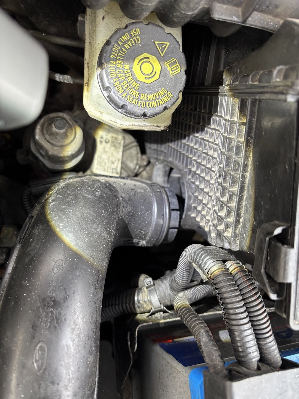

Если не ошибаюсь (что вряд-ли) воздушный патрубок не родной, а от вариаторной. И есть вероятность, что он чуть короче, форма, угол чуть другие… Или вообще кооперативный, тогда точно кривой.🤭

На масло в колодце не греши — не от этого померли. Масло это диэлектрик, никакого пробоя вызвать не может. Влияет на "красоту", ну и возможно в долгую на состояние резины надсвечника (икз) Из опыта сотни раз бывало, лезешь менять людям свечи или прокладку кк — свеча полностью, с горкою в масле.Прекрасно и чётко работала и продолжает работать(если без замены). Откачиваешь шприцом чтоб головку не марать ))))) иль машина с катом.
Суть в том что там вообще не должно быть масло. Это точно сказывается на ресурсе катушек. Тем более если я за переклейку деньги заплатил

Конечно Денсо подделка, либо брак. Все иридиевые напайки отпали. Хорошо если вылетели в трубу, а не в зазоре ЦПГ трут цилиндры.

Я покупал в exist в октябре 2025года…были и за 1000 рублей варианты 🙃…разные поставщики, а вот оригинальные (произведёные на заводе NGK, а не в подвале где нибудь на окраине Шанхая) удалось купить только с 9го раза. 8 разных поставщиков (с хорошими оценками и высоким рейтингом) присылали подделку. Позиции за 1000-1500 я даже не рассматривал, а сразу заказывал те позиции, которые больше 2000 рублей стоят).
Что интересно, контрофактные свечи приходили и за 2600руб. за штуку. Один даже прислал 2 свечки оригинальные, а две поддельные, что говорит о том, что поставщики сами не разбираются и не понимают, как отсеять контрофакт. В итоге купил их по 2300 тогда.
Что касается необходимости…тут как бы есть определённые параметры…калильное число например, степень сжатия…условия работы вообщем. Производитель моего автомобиля установил именно эти свечи (платиновые) к применению и регламентирулет их замену 1 раз в 35000км. ( не 100000, не 50000, а 35000)…

Что до воздуховода, то, думаю Вам стоит проверить крепления (все!) на на их целостность и "уместность".
Защелки на патрубке целы?
Да он новый, но сам корпус вниз сместился. Не знаю как его приподнять, чтобы снять натяжение
Верхний шток корпуса фильтра вталкиваете глубже, он тупо вылетел из резинового паза.
Нижний, на тонкой пластине, легко подгибается вверх.
