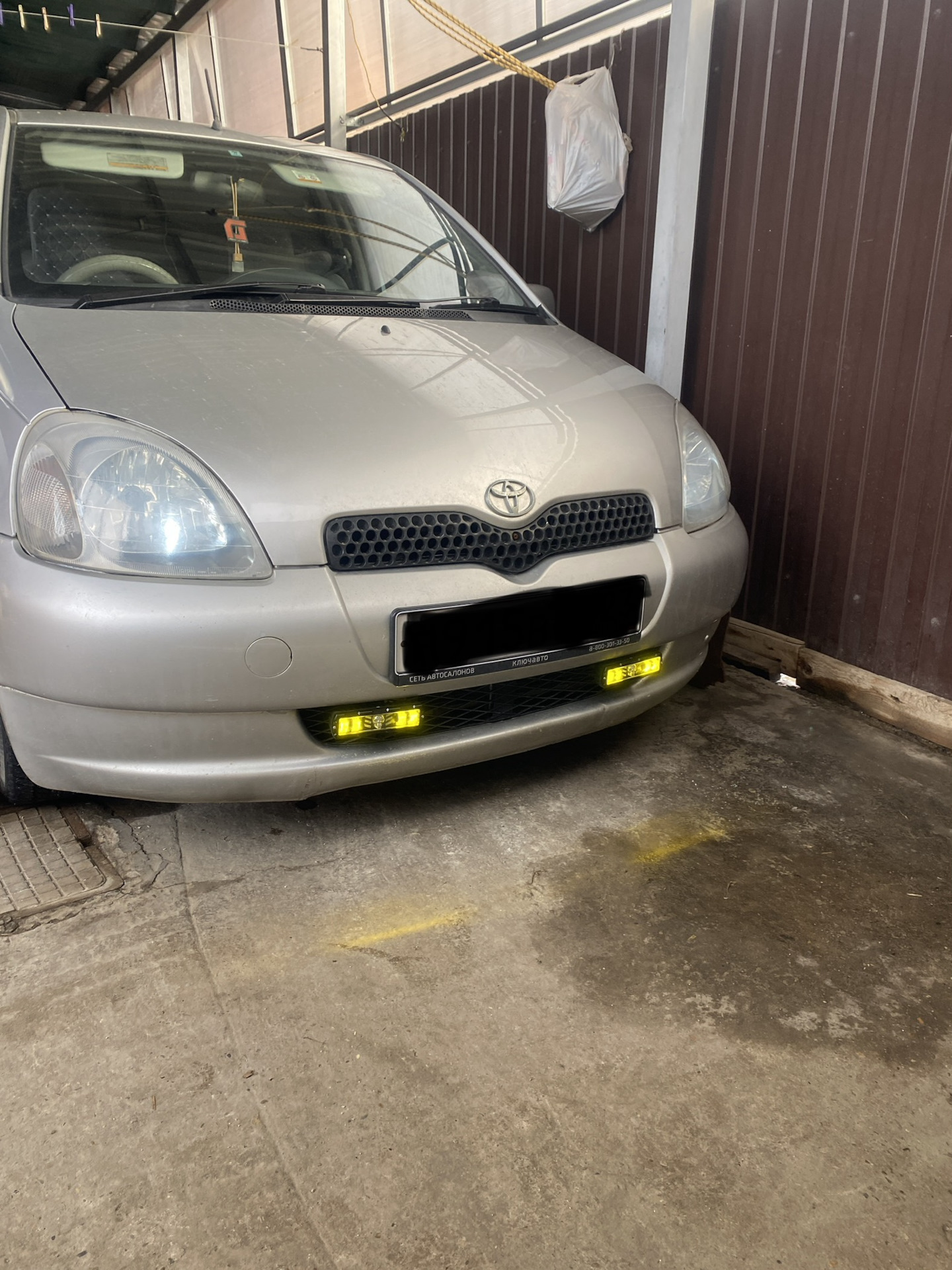

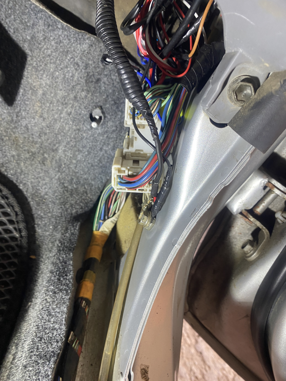

Так как первый VITZ обделили вырезами под туманки в бампере((, приходится как всегда колхозом заниматься. Нашел более-менее по размеру туманки у которых присутствует СТГ и несколько режимов свечения. Данные туманки взял по акции 448 руб. за две штуки за эти деньги в принципе я считаю и светят отлично и сильно не выпирают из бампера. В основном интересовал жёлтый свет. Прокинул провод, заказал Toyotaвскую кнопку в штатный разъем вместо заглушку.(туманки, кнопка, провода, реле, фишка, термоусадки) подключил через габариты на все ушло примерно час. И ещё заказал такие же по размеру только с шестью линзами. На всех фото света без ближнего света чисто на туманках

👍 я их брал пробовал светят бомба но по глубине не подошли
Добрый день. Как себя показали фары ночью в дождь (не погоду) на трассе?
Да меня устраивает, если конечно есть возможность воткнуть именно линзы с четким стг. То это было бы намного лучше. А так в данный момент конечно свет стал получше в дождь жёлтый ставишь в сухую погоду белый. Просто в данный бампер с линзами они глубокие и установить чтобы сильно не выбирали не получится так как с пассажирской стороны радиатор кондиционера мешают. Ну за ту цену которую я взял по акции за 400 руб. по-моему за комплект это подарок

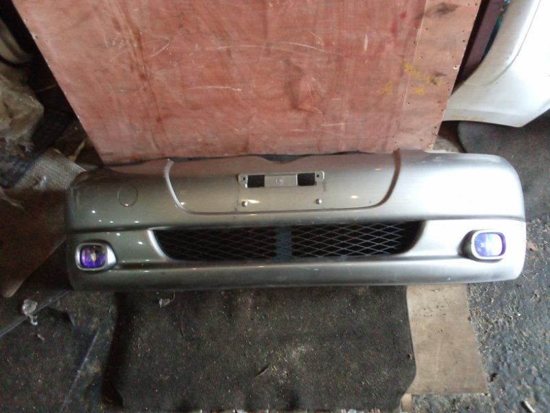

В порядке размышлений на что бы заменили?

А для чего отдавать 20 000+ плюс ещё красить вряд ли попадёт в цвет. Я изначально думал что лампы будут работать как чисто ДХО. А по факту даже светит достойно. Так что нет смысла заморачиваться и тратить деньги на бампер. Для моих целей этого достаточно. Чтобы чисто днём не ездить на фарах
Тоже так хочу сделать, бампер с туманками покупать дороговато
Ссылку можно?
Так не только бампер если ставить рестайлинг это надо менять и бампер и фары сразу по уму. Я думаю дешевле просто воткнуть что-то подобное ozon.ru/t/M4q5Toa надо выжидать момент когда у продавца появляются и сразу заказывать. Я заказал вторые на всякий случай чтобы лежали но они буквально два дня и опять товар закончился а у других продавцов 1400 только один фонарь стоит
Можно поставить бампер от rs дорестайлинг. Либо бампер дорестайлинг с птф, что редкость
Всё можно, но это какой по итогу выйдет ценник и это очень очень редкий бампер.
BasaRacing
Спасибо. Есть бампер под фары Не от реста, но с туманками, стоит в районе 20тыс за б/у. Если ставить от реста тогда да, и фары менять
Разбирай именно где стекло и герметиком проходи. Вода в них хорошо попадает. И все потом-диоды по очереди перегорают
Это было сделано сразу при покупке. Все мы это знаем. Китайцы делают удобные и хорошие вещи но к сожалению некачественные если руку свою не приложить
Свет ОГОНЬ
Тоже удивился что они так светят, думал чисто как ДХО будут работать. А так получились даже хорошие туманки
