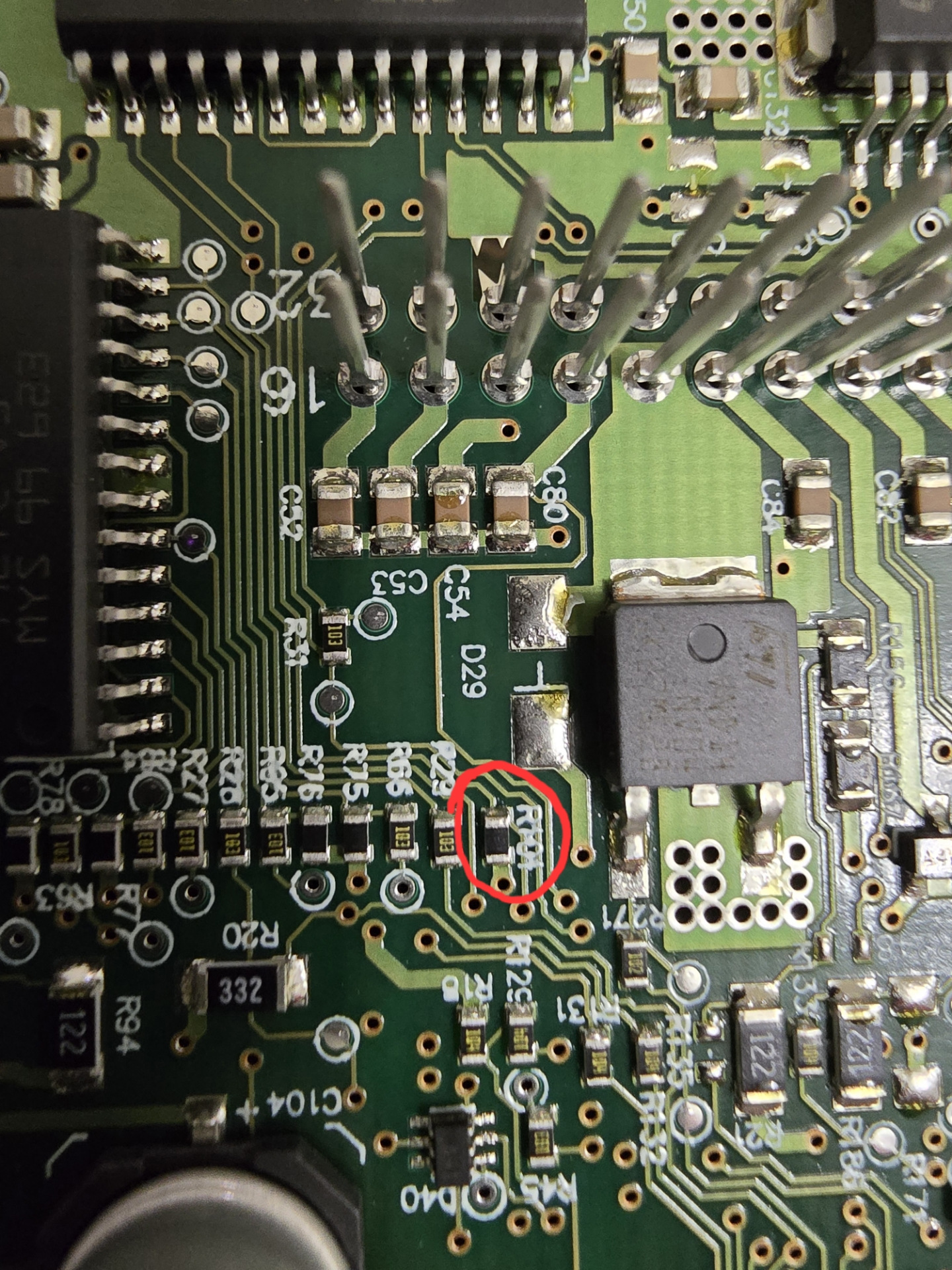

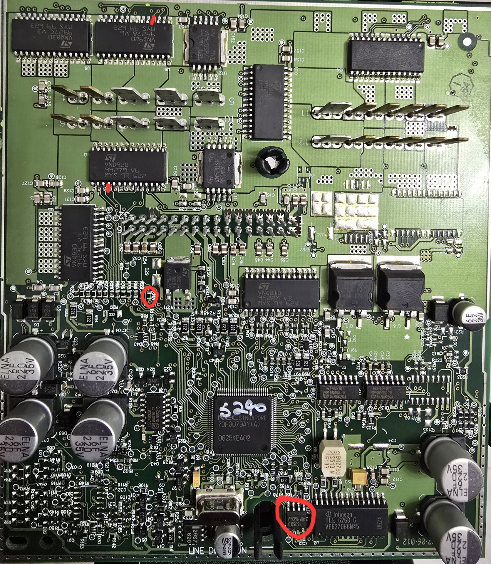

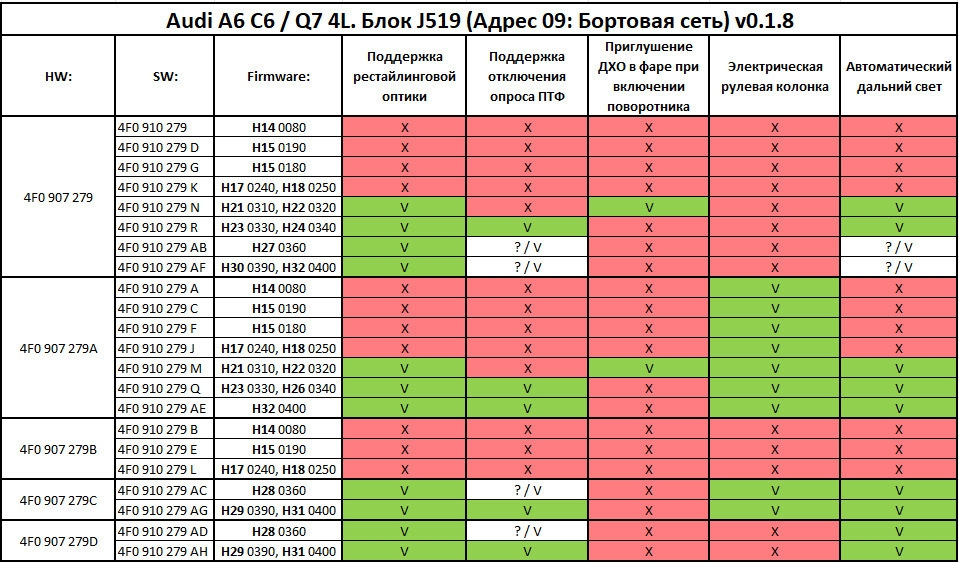

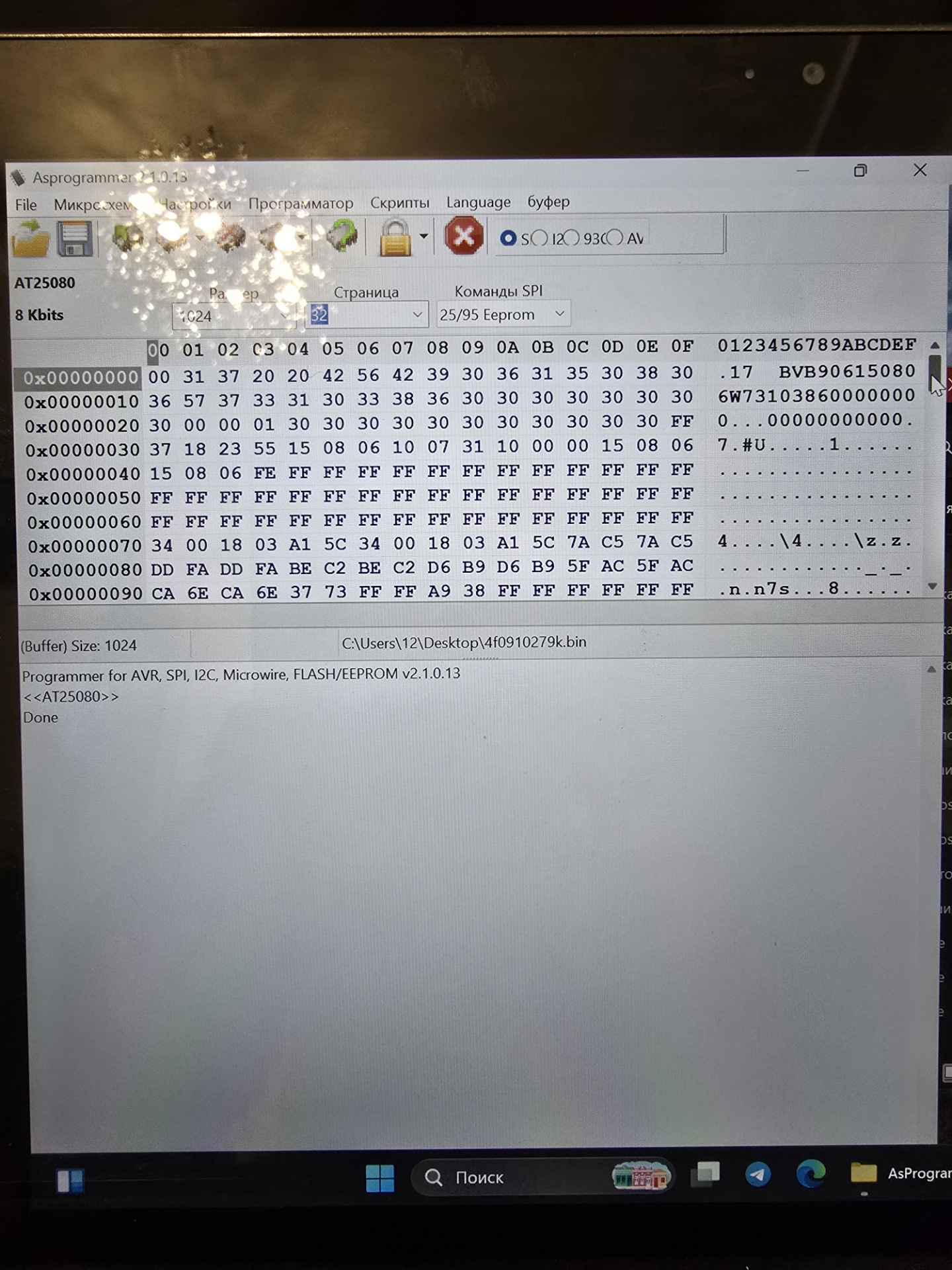

Еще в том году я поставил себе led ПТФ с кольцом дневных ходовых огней, но как у всех владельцев c6 кузова, меня постигла ошибка опроса ламп. Мой блок не видит ничего больше галогена, да и вообще морально устаревший. Я нашел на авито блок, дорестовый, максимальный 4f0910279M. Он поддерживает все, кроме отключения опроса птф. Приложу фото различий в блоках:
Уважаемый my-aleks95 достаточно подробно расписал всю эту тему, огромная благодарность ему за этот труд!

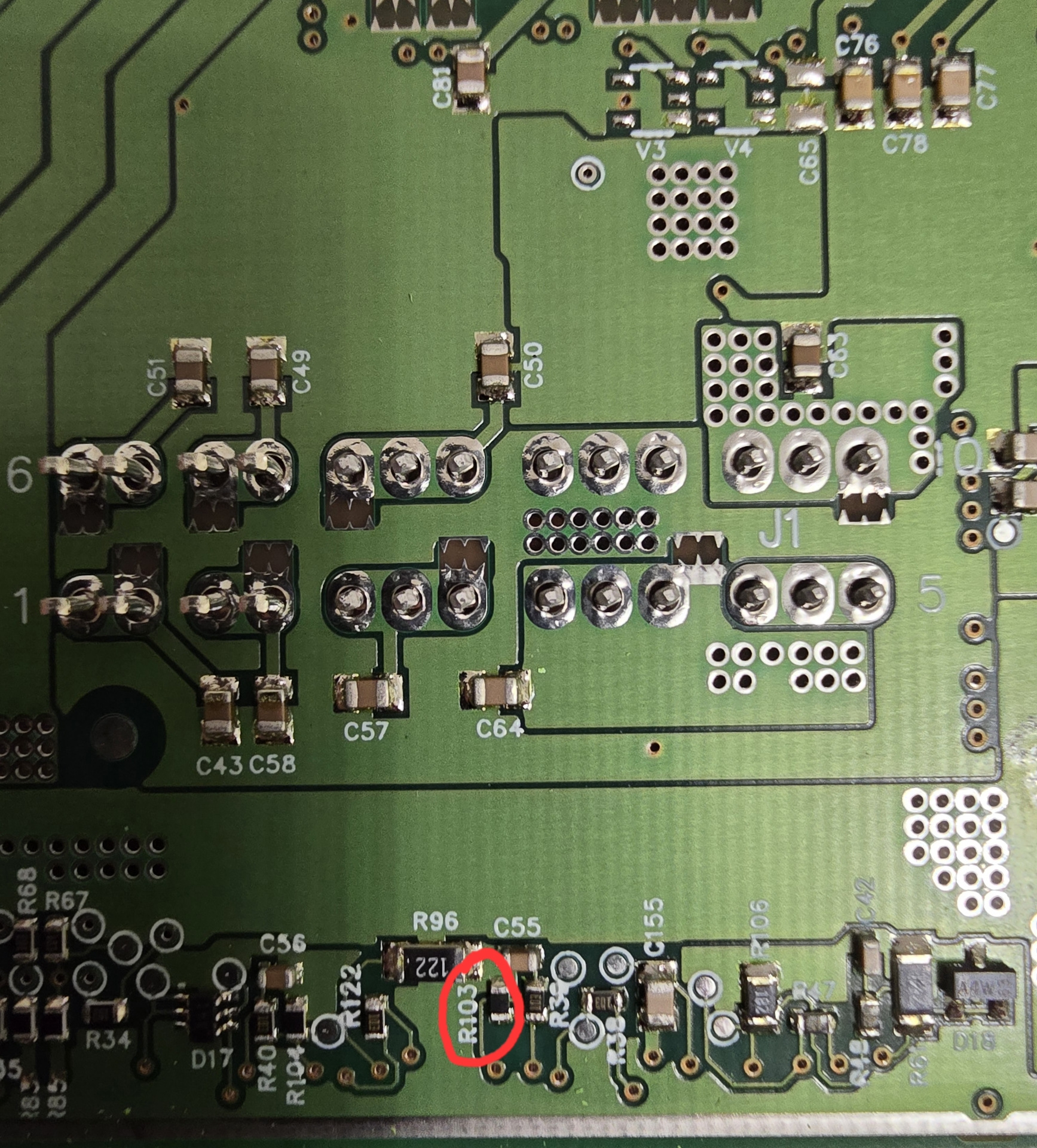

Убирал опрос ламп я по инструкции от не менее уважаемого AndKny.

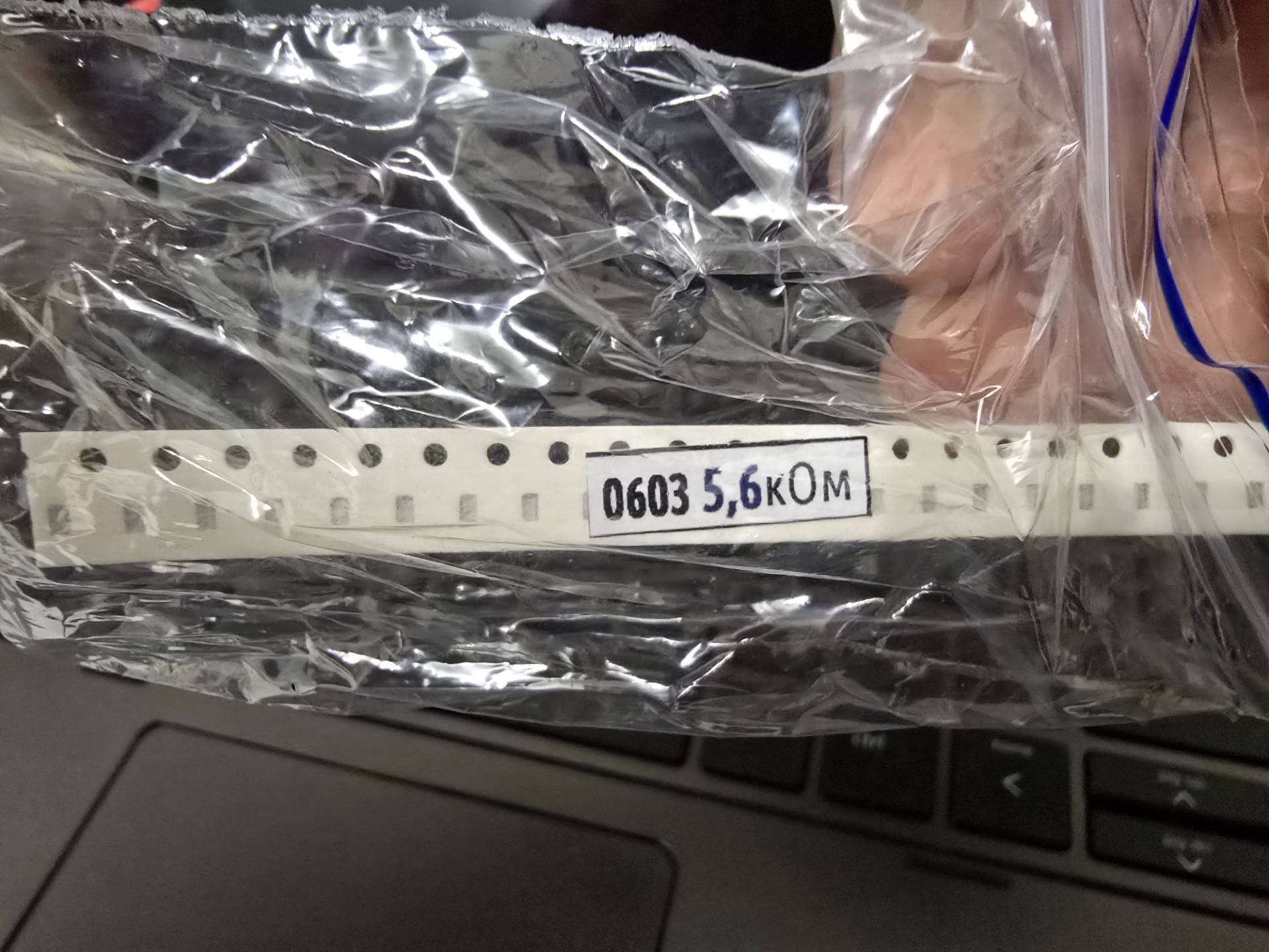

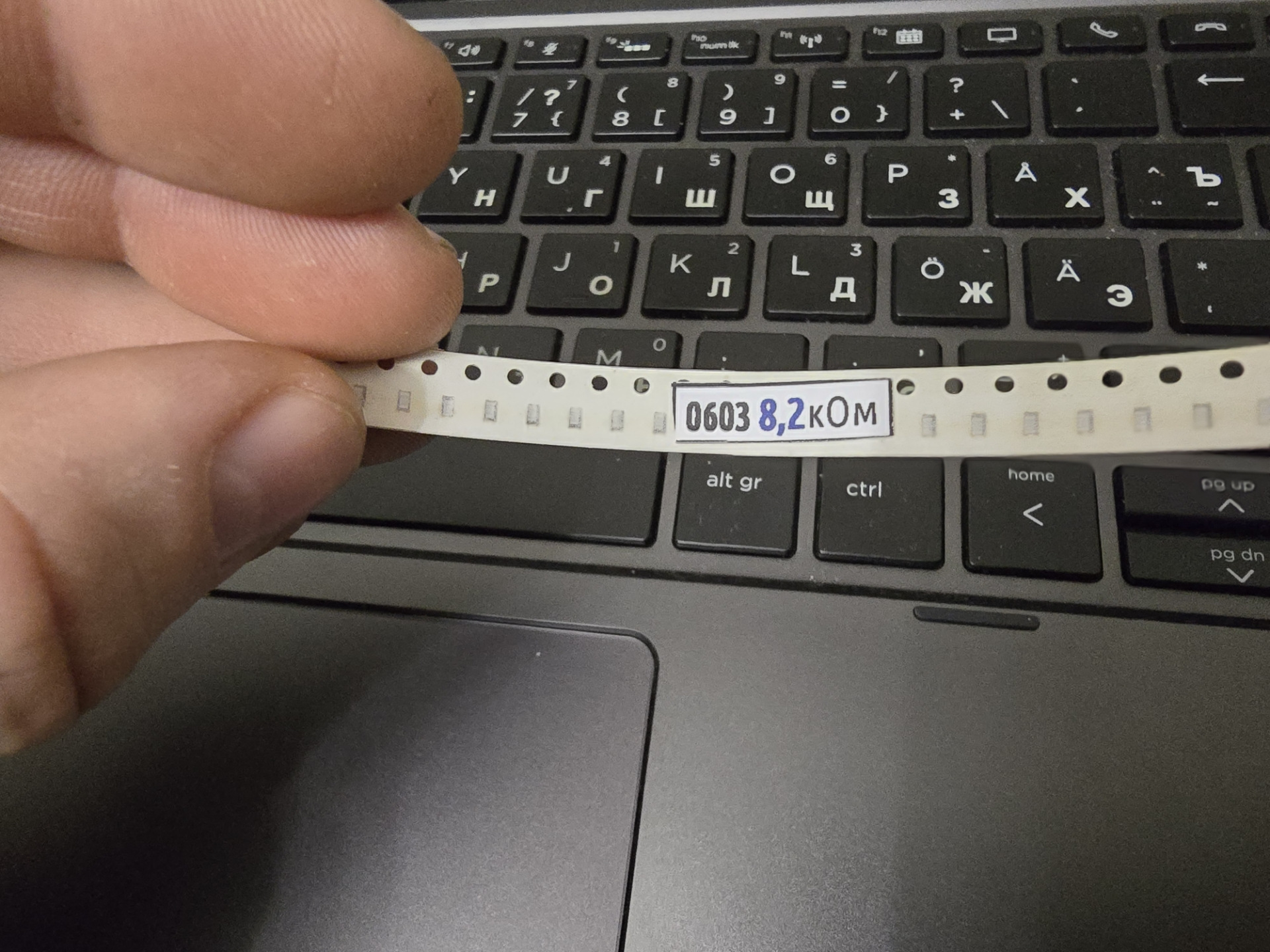

Сначала попробовал резисторы 8.2ком, ошибка не вылезала пока не включишь птф. После я попробовал 5.6ком, вот они подошли отлично, ошибок нет как в выключенном, так и включенном состоянии!
Следующим шагом было снятие защиты компонентов с блока. За основу брал отчет так же уважаемого Vichkins.

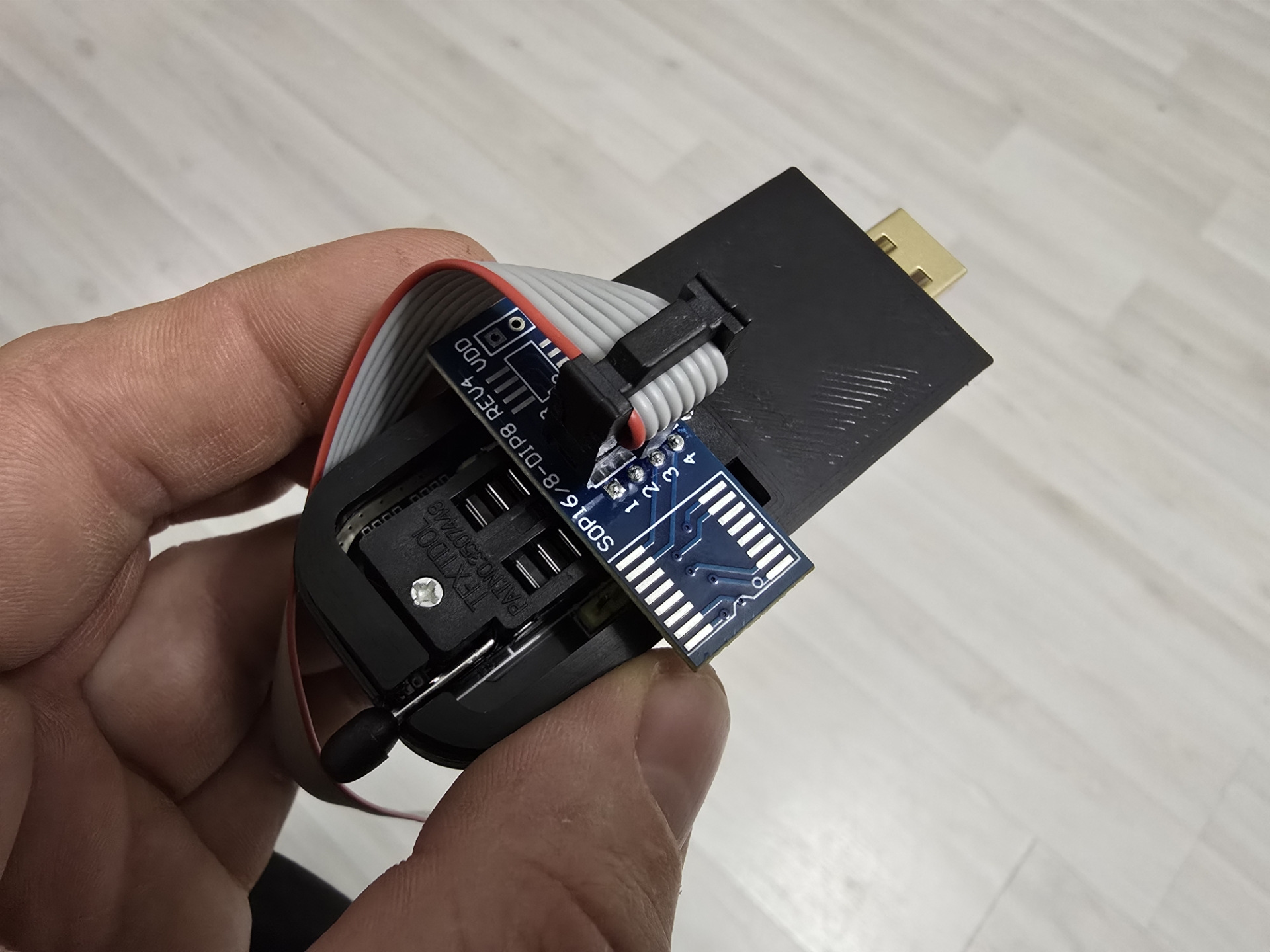

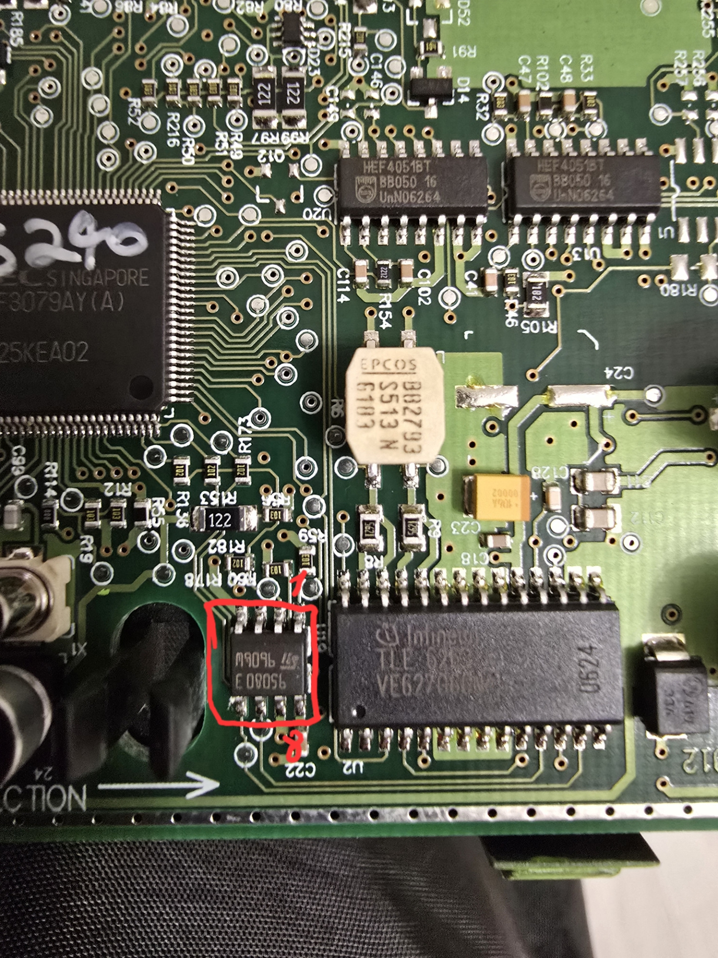

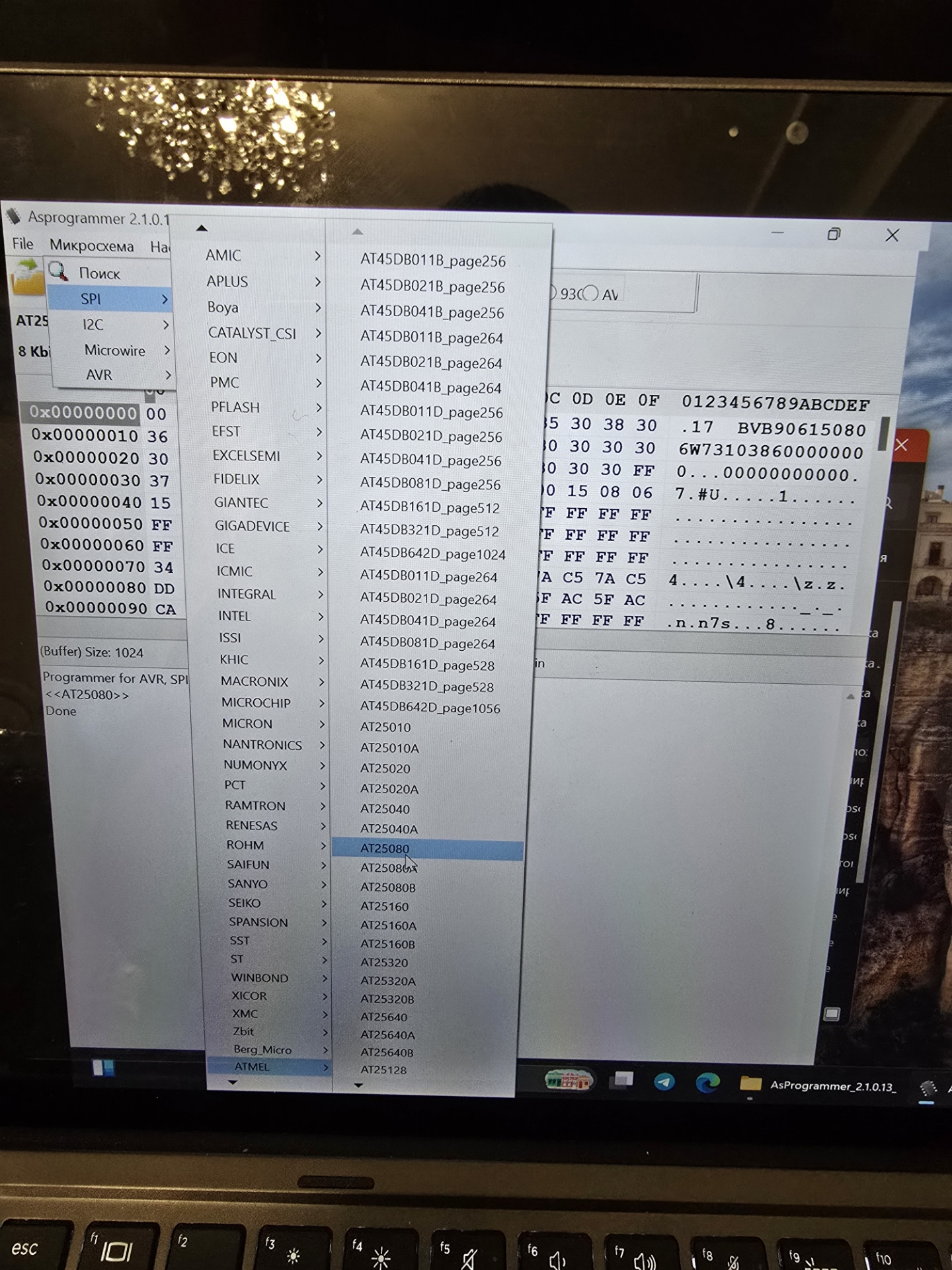

Считывал eeprom китайской прищепкой ch341a, которой распечатал удобный кейс, чтоб не валялась платой. Устанавливайте прищепку правильно, есть риск спалить eeprom!
Установил AsProgrammer, выбрал подходящую микросхему, а именно spi/ATMEL/AT25080, сохранил файл. Считывал eeprom как со своего старого, так и с нового блока соответственно.

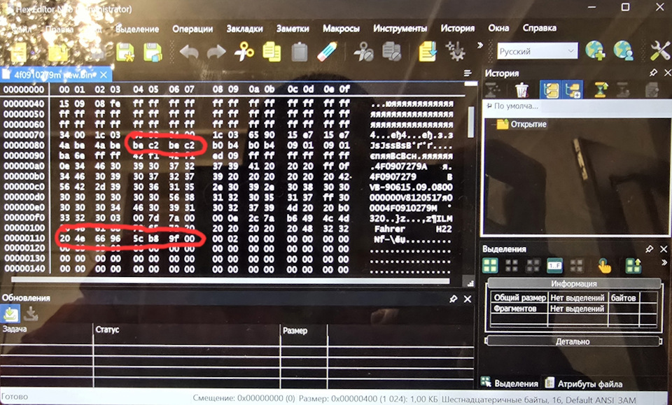

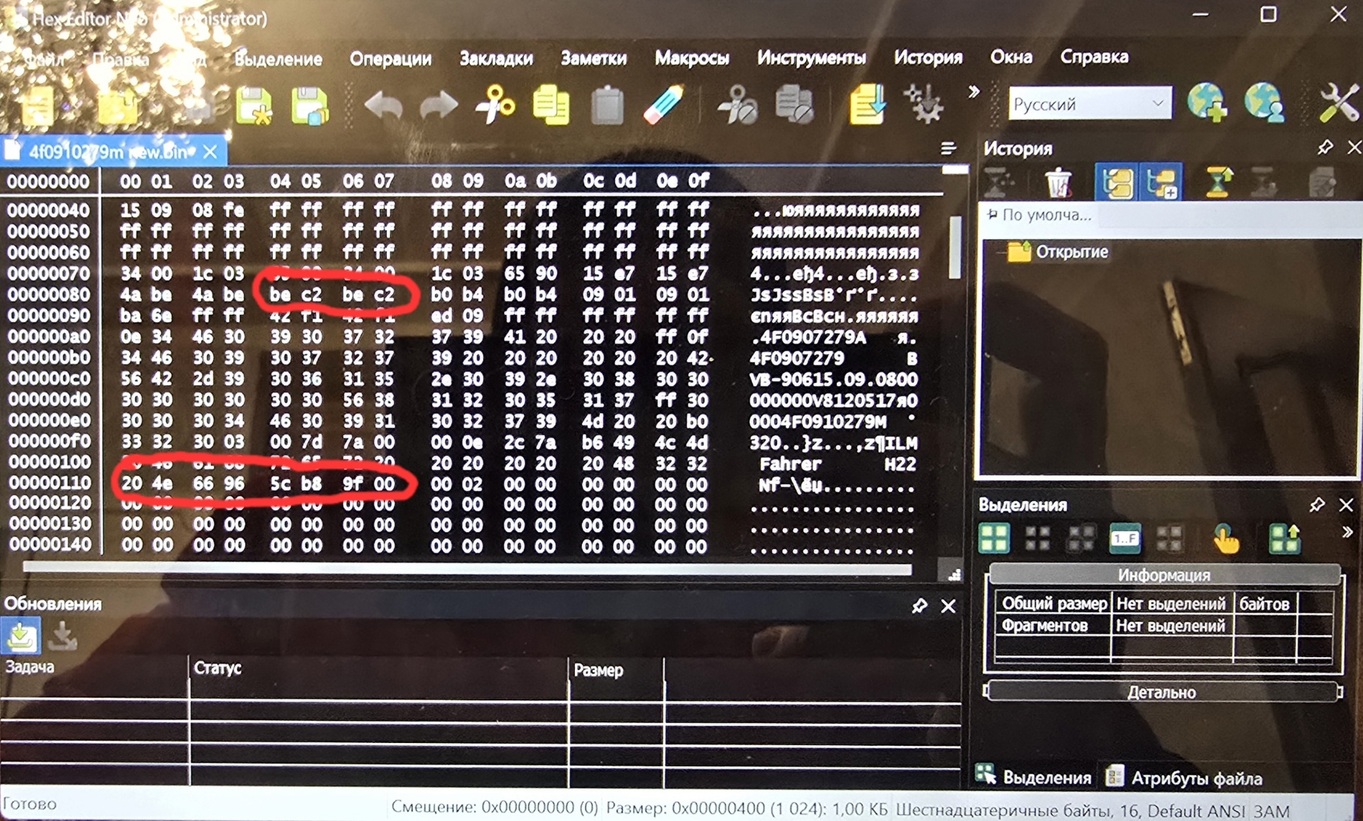

Далее запустил Hex Editor Neo и заменил данные в строках нового блока, из старого. Сохранил, открыл отредактированый файл снова с AsProgrammer и зашил в eeprom нового блока.
В итоге ошибок по ЗК нет, ошибок по LED тоже. Плюсом имею максимальный блок для реализации дальнейших хотелок!
Всем спасибо, Всех обнял и до новых встреч!

Тоже борьба идет с ошибкой по опросу света, билэды воткнул и ругается теперь на ближний свет! Решение есть, надо в блок лезть.

Так в максимальном блоке можно отключить опрос через адаптацию
Это если у тебя AG, Q или AE. Я же взял M, так как интересны притухающие ДХО при повороте, посмотри таблицу на первом фото.
Ну ты в посте не указал с какой буквой взял . А максимальных там несколько. Те же Q или AE. У всех их по одной функции нету. Как и у М
Ты прав, тут мой промах. Исправлю. Кому что интересно, кто ставит и не парится с лед. А я давно настраивался именно на блок М, так как резисторы перепаять мне труда не составляет
