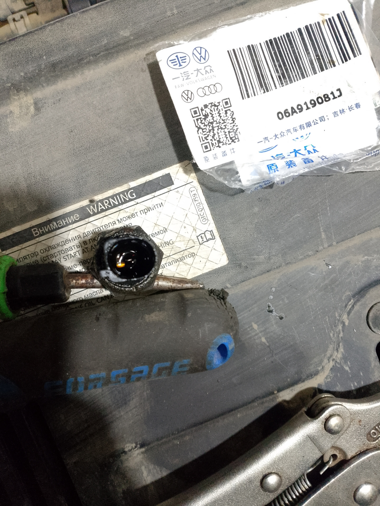

Три года мы не знали что такое "маслёнка" на Тигуане первого поколения. Меня жена познакомила звонком по телефону. По приезде осмотрел датчик — есть запотевание, снял фишку — все в масле, внутри фишки масло. Заказал новый китайский оригинал 06A919081J. Так совпало что в моем "гараже мечты" как раз рокировка происходила с перестановкой машин и как раз между делом заехал поменять.

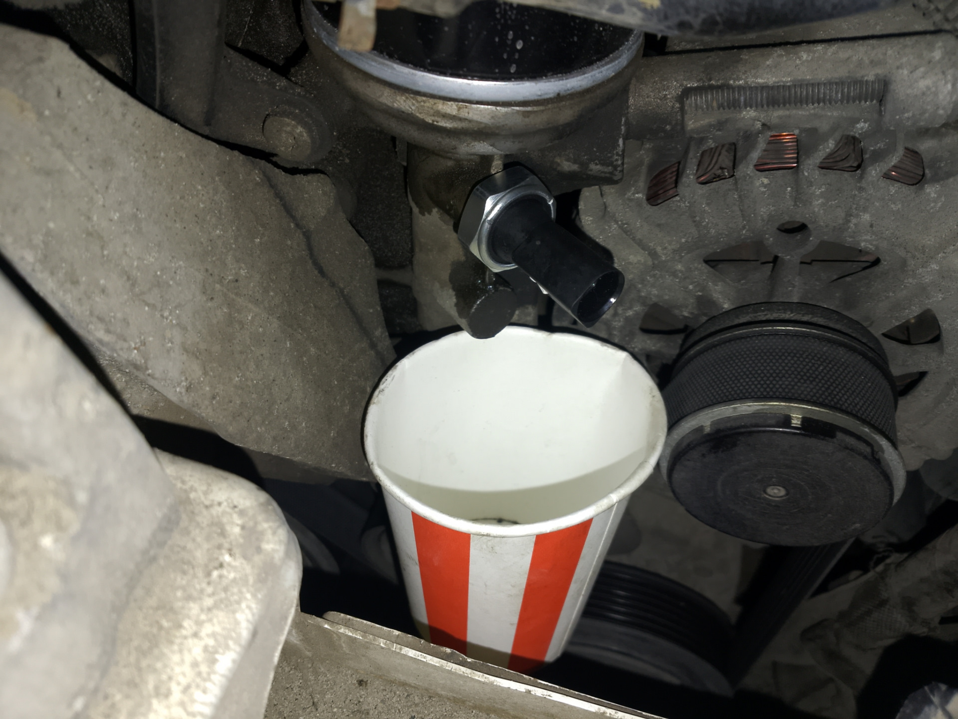

Для замены нужна длинная головка на 24. Я открутил обычным рожковым ключом — не удобно, но под определенным углом все получается. Подставлял стаканчик, но там ни капли не упало — так что смело можете менять. Кто сливает или откачивает масло с картера — не понятно зачем это делают.

Вылезло через 700 км после замены масла. но запотевание видно что старое и прям четко напротив фишки пара старых капель на патрубке интеркулера. морально готов ко всему)) запотевания есть и около вакуумника. наверное пора маслоотделитель менять.
