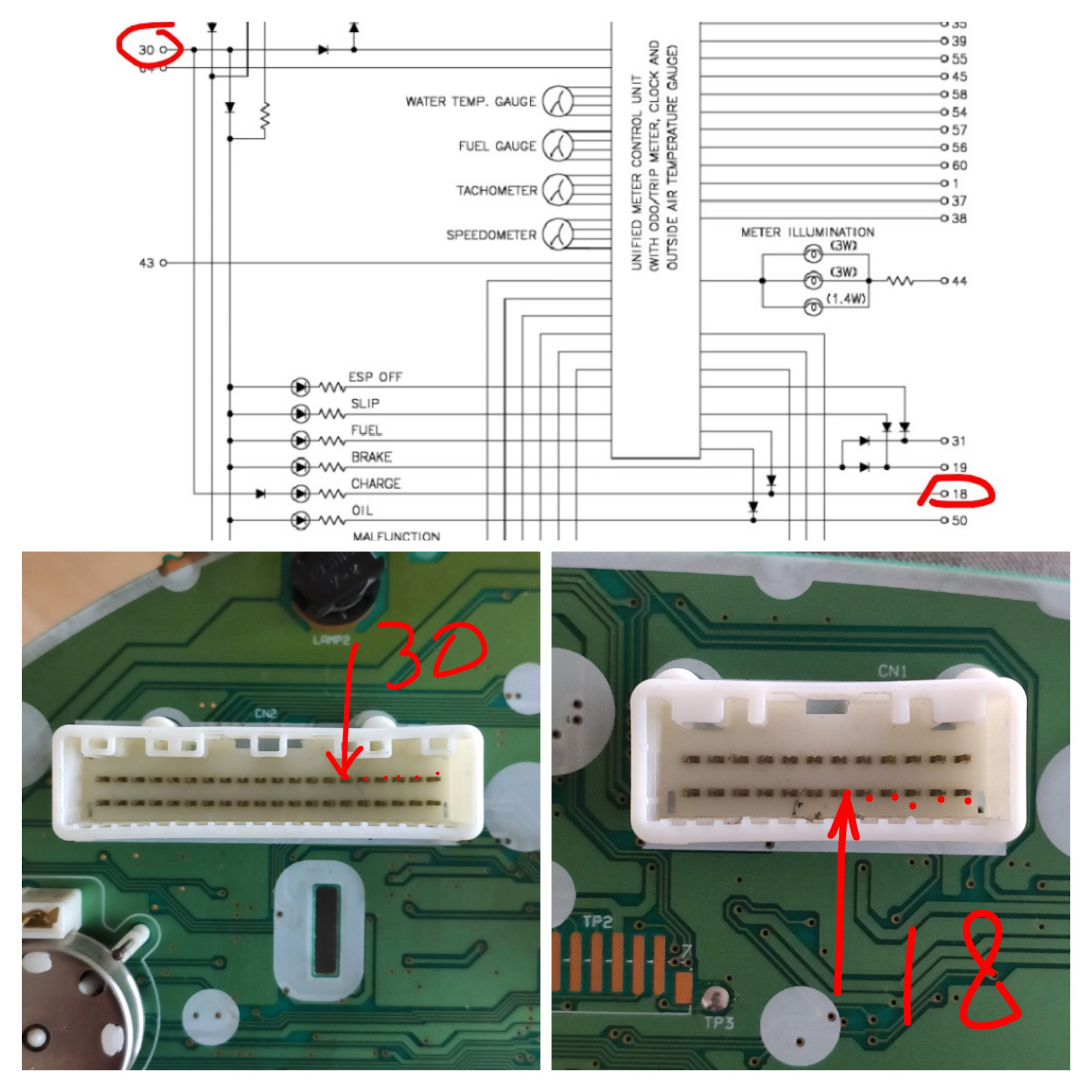

Всем доброго! На днях собираюсь отдать приборку электрику на замену резисторов, вопрос если я буду ездить без приборки пишут что зарядка акума не будет, а как то можно на фишке перемычку что ли сделать что бы заряд была, т.к без колес не могу?

Я когда снимал приборку, генератор выдавал менее 12 В. Зарядка аккума действительно не шла. Да и машина ехала медленно, дворники еле ёрзали. Как подключил обратно, сразу напряжение возросло до 14,5 В, резво поехала.

Зарядки не будет.
Если хотите попытать удачу с перемычкой, то схема вот что говорит.
Костя т.е 30 и 18 контакт эт зарядка возбуждение? А на самой плане на лампу акума идёт резистр на 680ом 0.25в эт получается мне нужно соединить эти 2 контакты в фишках через это сопротивление?
Я точно этого не знаю)
Через эти два контакта идёт питание на светодиод индикатор. Как я понял (а мог понять неправильно) это единственное что связывает генератор с приборкой.
Что произойдёт? Да черт его знает))
Может быть заработает, может быть нет, а может сгорит предохранитель какой.
Вы спросили про перемычку, я кинул теорию куда её можно попробовать поставить)
Возможно, надо ещё по схемам порыться и найти именно схему генератора, посмотреть что там)
У меня просто под рукой была схема приборки и приборка)
Спасибо большое за информацию

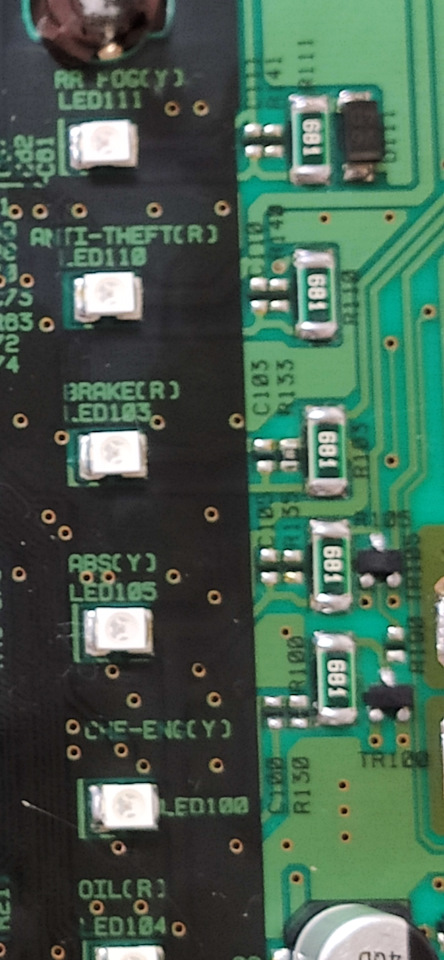

В наших стоит диод неизвестно на сколько а вот резистр на него знаю что на 680ом 0.25в
Да там на все диоды стоят 680 Ом, это чисто ограничитель что-бы диод не "крякнул", ибо, диод 3528 на 3 вольта, а не 12.
Там по пути к этому диоду достаточно много элементов стоит на самом деле.

А так, к слову, я сейчас как раз готовлю материал по этим несчастным приборкам. Он конечно не претендует на что-то граммотное, но куда потыкать паяльником там будет. И, все работает ничего не перепаивая, по крайней мере у меня) Там просто припой экологичная хрень без свинца который трескается.
Собственно фотка с тем, куда нужно потыкать в первую очередь. То есть силовые транзисторы что греются как сатана в аду, обвязку вокруг них в радиусе пяти сантиметров, так как "сатана" жарит "грешников" находящихся рядом)
Ну а всякие диоды вдали от транзисторов просто потому что, так же как и штекера разъемов, тоже просто потому что.
Ну а если ничего не помогло, то уже EEPROM и обвязку CAN
Вообщем решился, соеденил я эти 2 контакта резистором на 680ом, не удачно при запуске двс, резистр Толи спищал вообщем сгорел, преды на месте, мало его, больше пробывать не буду до субботы доктаю, и отдам приборку
Так не нужен там резистор, он не для этого. Надо попробовать через лампу накала. Так как для возбуждения гены надо +12 вольт, а 30 терминал приборки это и есть +12.
Хотя, хз, возможно генератор на этой машине умнее чем я)))
Да я потом уже мультиметром глянул что на 12в идет

Не ставьте перемычку, только лампочку и только обычную (накаливания). Она возбуждает генератор.
Генератор возбудит и просто +12 вольт.
Я только понять не могу, почему уже возбужденный генератор "отваливается" после снятия разъемов с приборки. На жигулях на сколько я помню генератору пофиг, он если заработал то его уже не остановить. Да и газонув самовозбуждался, этому без приборки вообще пофиг хоть в отсечку крути)))
Даже если на Жигулях снять приборку, не будет зарядки, так как интегралка не получает сигнала, а сигнал идет через лампочку на приборке. В новых машинах может быть по другому, но на старых именно так. И если заменить лампочку на светодиодку, то зарядки тоже не будет. Проверена на своей, Жигулях и ладах.
