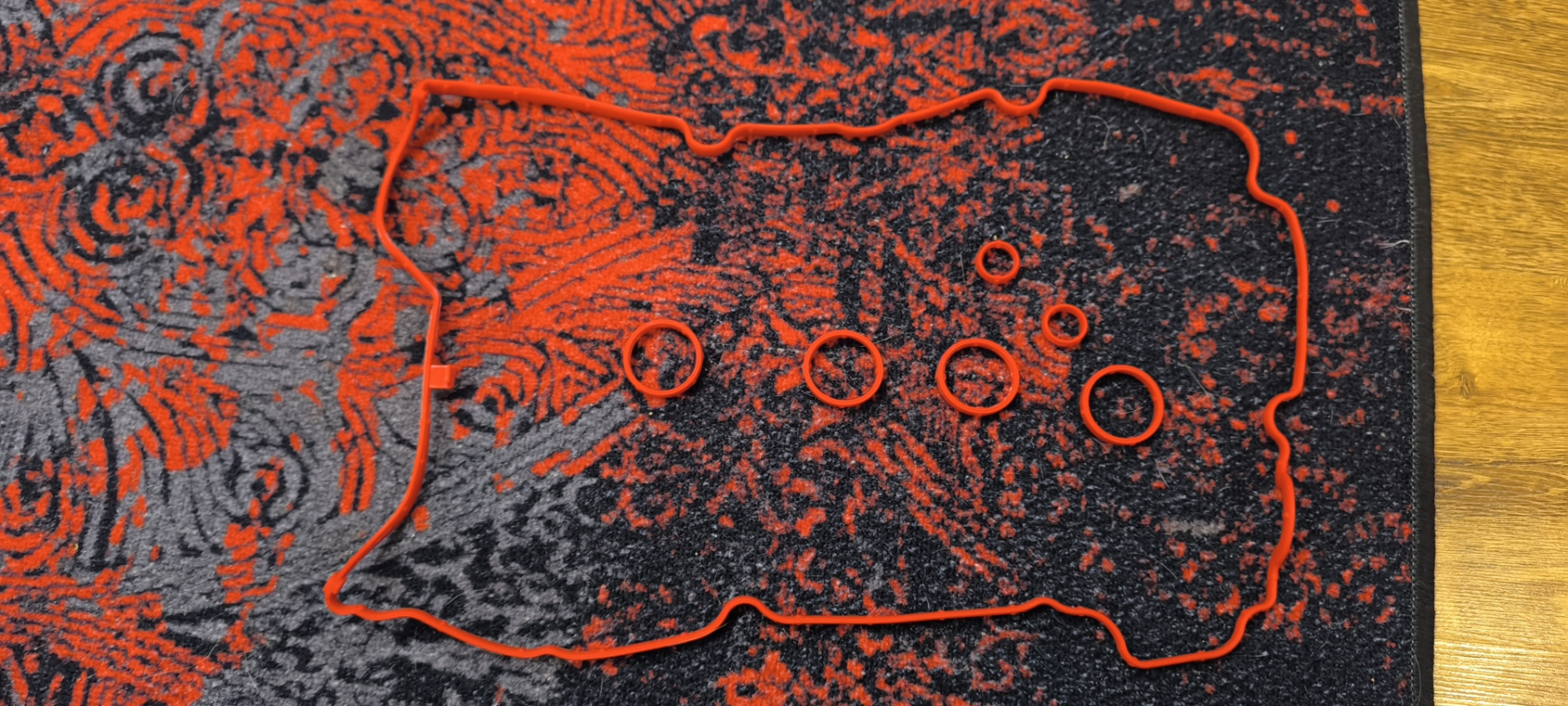

Доброго времени суток. 5тыс.км. быстро пролетели, а это значит что пора менять масло в двигателе, но недавние морозы внесли свои коррективы. Во первых начало потеть в районе мембраны вентиляции картерных газов(ВКГ), а во вторых это течь из под прокладки клапанной крышки, стояла вот эта, которую поставили 3 года назад или 42 тыс.км. Делаем закупки, а именно:

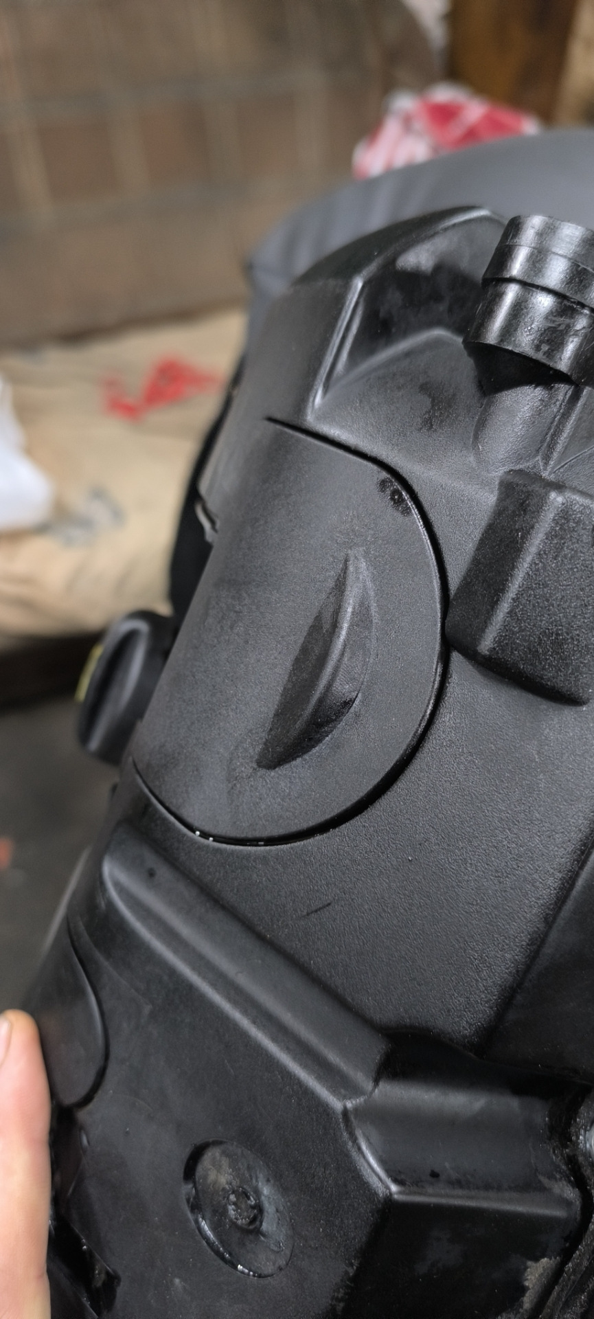

Перед отмыванием крышки сняли старую мембрану клапана ВКГ

Далее вставляем новую мембрану
Встала отлично, ничего не выпирает
Мембрана клапана на месте
Новая прокладка на месте
Устанавливаем на место крышку и протягиваем болты по методичке
