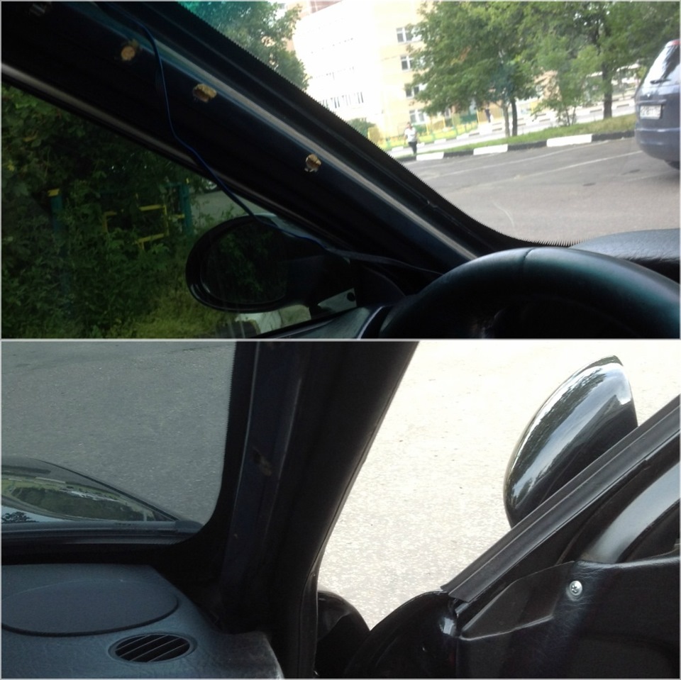

Снял передние стойки которые установил ранее т.к. забыл поставить на свое место пищалки … а нужны ли они вообще? и лампочку от сигналки)))
А вот собственно и сами стойки. Только снял их зря т.к. пищалки я не нашел … как говорится разбери или сними что то и убери чтоб не потерять А потом попробуй найти куда убрал)))

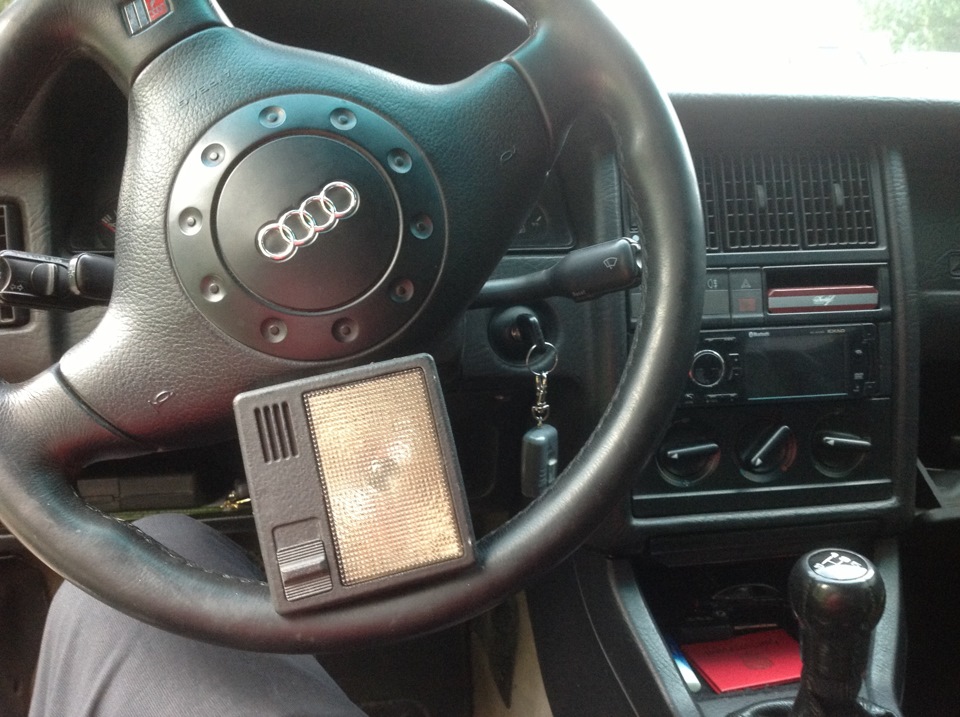

Алькантаровый потолок и черные ручки я поставил давно а вот плафон не ставил т.к. когда мне его красили в черный цвет как и потолочные ручки сломали переключатель и мне его ставить не хотелось но и штатного цвета тоже не хочу. Мне надоела дырка в потолке и я пока не подключая поставил этот. Надо купить новый снова покрасить и переставить)))

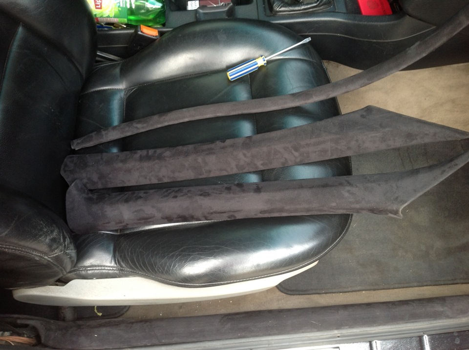

Ставлю обратно всю пластиковую обшивку перетянутую в алькантару. Пока что поставил передние и задние стойки а завтра поставлю средние стойки и внутренние пороги. И как их поставлю сделаю фотки как получился салон в моей машине. Сегодня не успел до наступления темноты.

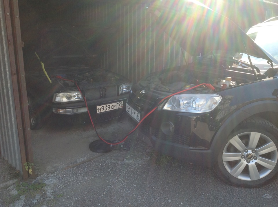

Две недели моя ласточка стояла и акум сел в ноль!

Привет.вообщем занялся дверьками и стойками и перешил(сделал что хотел) хорошо смотриться(свежо)…Пришло время потолка…подскажи .как его снять и потом как его обратно вставить(приклееть.прикрутить)?
Привет! перешил? или перетянул? снять потолок… ну как бы там ничего сложного нет…надо снять все стойки потом снять уплотнитель сверху лобового и заднего стекла открутить потолочные ручки…потом аккуратно тянуть потолок вниз он по центру (если ни разу не снимался) приклеен…когда будешь тянуть потолок то отогни края и суй руку между крышей и потолком ее придерживай…если этого не сделаешь и сильно потянешь то испортишь крышу и она провалится и потом будет беда бедой! чем перетягиваешь? когда будешь собирать обратно то как все разбирал и в обратной последовательности собирай…если будешь перетягивать алькантарой и у тебя нет подобного опыта то один сделать не сможешь((( по крайней мере с первого раза т.к. алькантара на клеевой основе и она тонкая ее надо вдвоем натягивать и разлаживать чтобы не было складок…если складка все таки появилась а она появится и не одна то считай что алькантару испортил((( и когда будешь эту складку исправлять то скорее всего матерьял порвешь АККУРАТНЕЙ! На счет прикрутить то тут я не знаю как ты это будешь делать и что к чему прикручивать)))
Я двери и (стойки передние) перетянул(алькантарой самоклеющейся) + покупал доп.клей .все получилось хорошо…брал материал с запасом.не пятен ничего прочего НЕТ…(одна складка всетаки осталась на пасажир дверке.ну да ладно.глаза особо не мозолит)потолок хочу ПОРОЛОНОМ серым обычным (алька темн.серый)!С алькой помучался.гадкая скажу.насчет помощника.то да.нужен.ибо она сворачивается(клей клею)ужас вообщем!
Знаю! Знаю! Проходили! слава богу седан сделал))) Щас надо тоже самое делать с авантом…думаю! с алькантарой возиться НЕ хочу))) по крайней мере сам больше делать НЕ буду а лучше отвезу машину к людям которые сделают эту работу и пускай это дороговато НО мне мои нервы дороже)))
Привет! сама алькантара уже на клеевой основе но этого мало то и ее желательно дополнительно проклеить…есть специальный клей…название не помню((( самое главное нужен тот который не оставляет следов.
Проверял вроде все нормуль))) просто в этом месяце она стояла почти все дни. А самая главная причина это в самих акумах т.к. они уже не те что были раньше быстро разряжаются и хватает их максимум на год. Надо покупать оригинальный штатный аудюшный акум и вопрос отпадет сам собой.
У меня тоже varta! я много лет уже как 10-ть покупал только эти акумы на все машины. И так говорю не потому что я это вот взял и придумал а это мое много летнее наблюдение. Раньше таких вопросов не возникало))) у меня вот на каптиве стоит заводской родной акум и никаких проблем ни летом ни зимой сколько бы она не стояла а стоит она тоже неделями (кстати ее продаю) и с поворотом ключа без проблем заводится … лучше заводских акумов НЕТ ничего!
У тебя с музыкой стоит конденсатор?у меня аккумы живут по 5 лет.пока машину не поменяю.ттт.
Нет у меня из музыки только четыре штатных колонки. Я даже саб из багажника выкинул т.к. надоел мне этот ящик только место занимает … музыку буду делать скоро а пока думаю что и как грамотно разместить одновременно чтобы качала и в тоже время не мешались колонки и т.д.

привет.а скажи каким клеем пользовался стойки(алькантары)
Момент 1 подойдет?
Нет!
сам материал (альки) толстый или тонкий?
Тонкий! и наверное есть разные варианты по тоньше или по толще)))

Тебе нужно на утечки тока проверить, чтоб аккум так не разряжался.
у меня varta. машина стоит порой и по 3 недели. легко заводится без всякого прикуривания. в твоем случае все таки утечки…
ну смотри сам. наше дело предложить))
maxiimilano
У меня тоже стоял ящик и занимал много места.сделал стелс, теперь свободно.
