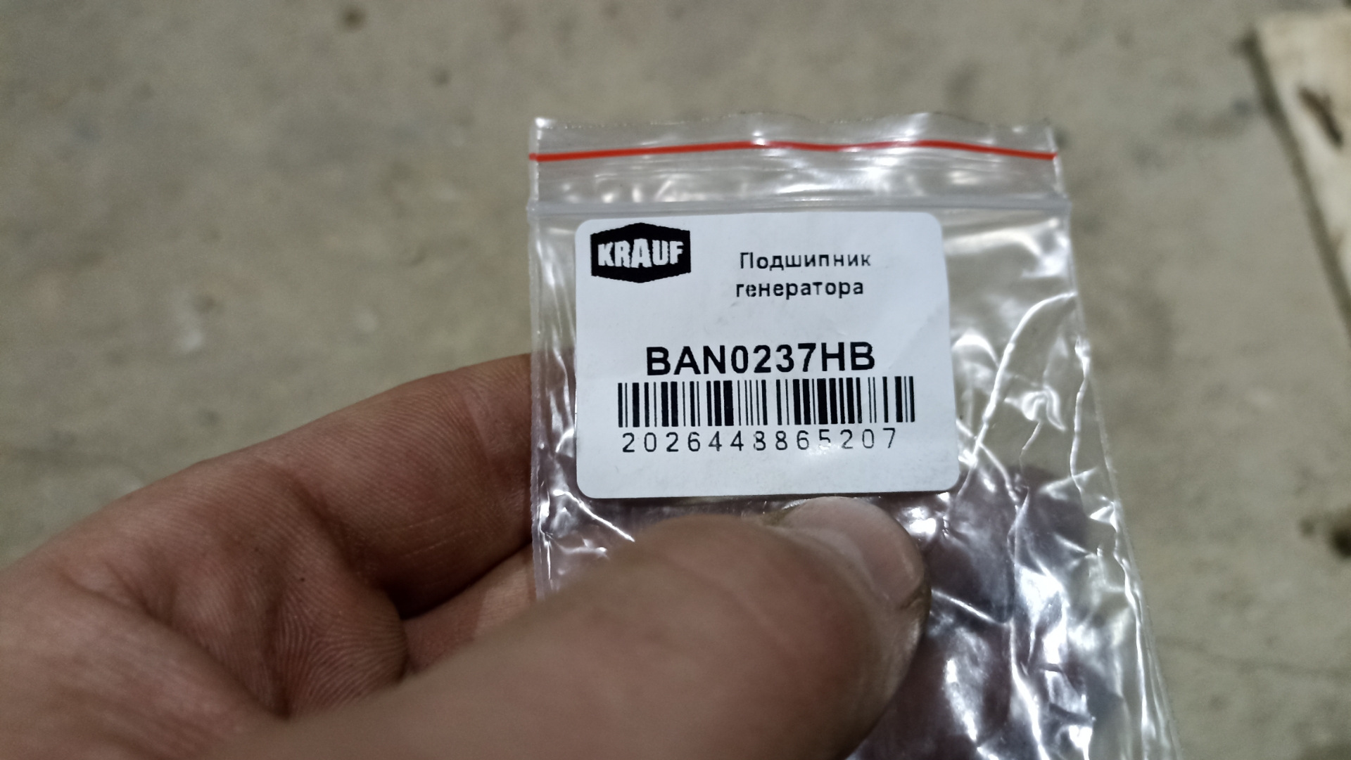

Генератор снял, прозвонил, всë хорошо, значит зарядка пропала из за того, что раскатало обойму подшипника, но были сомнения.
Обгонная муфта была заменена ранее, работает отлично и тихо. Заглушку снимал воздухом, проколол отверстие и дунул с пистолета. Вылетела живая и невредимая, отверстие замазал герметиком и установил еë на место.

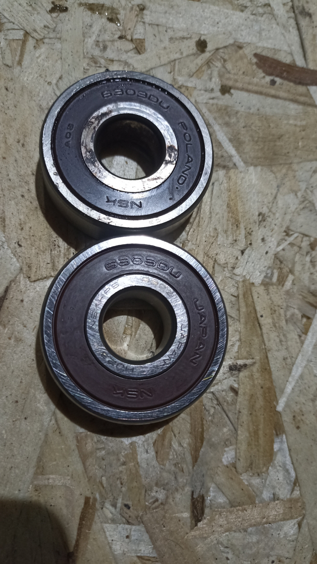

Старый кстати был польский, отжил он 2 года и был в нормальном состоянии. Новый япония. Раскатало именно 202 подшипник. Вот его я прошлый раз ставил 11 мм толщиной.

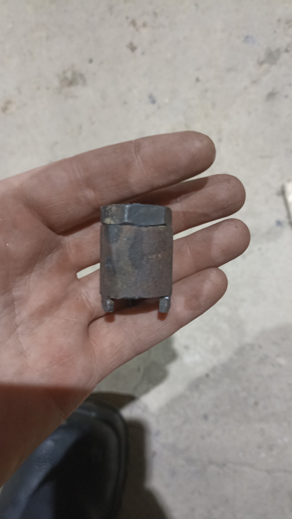

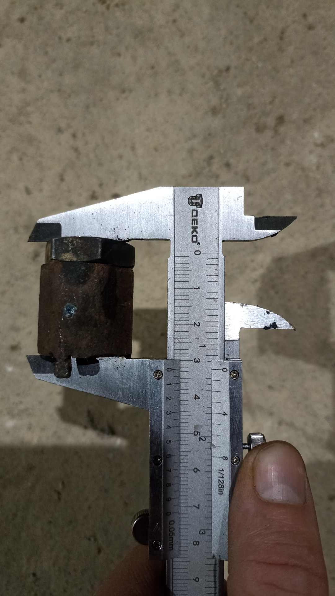

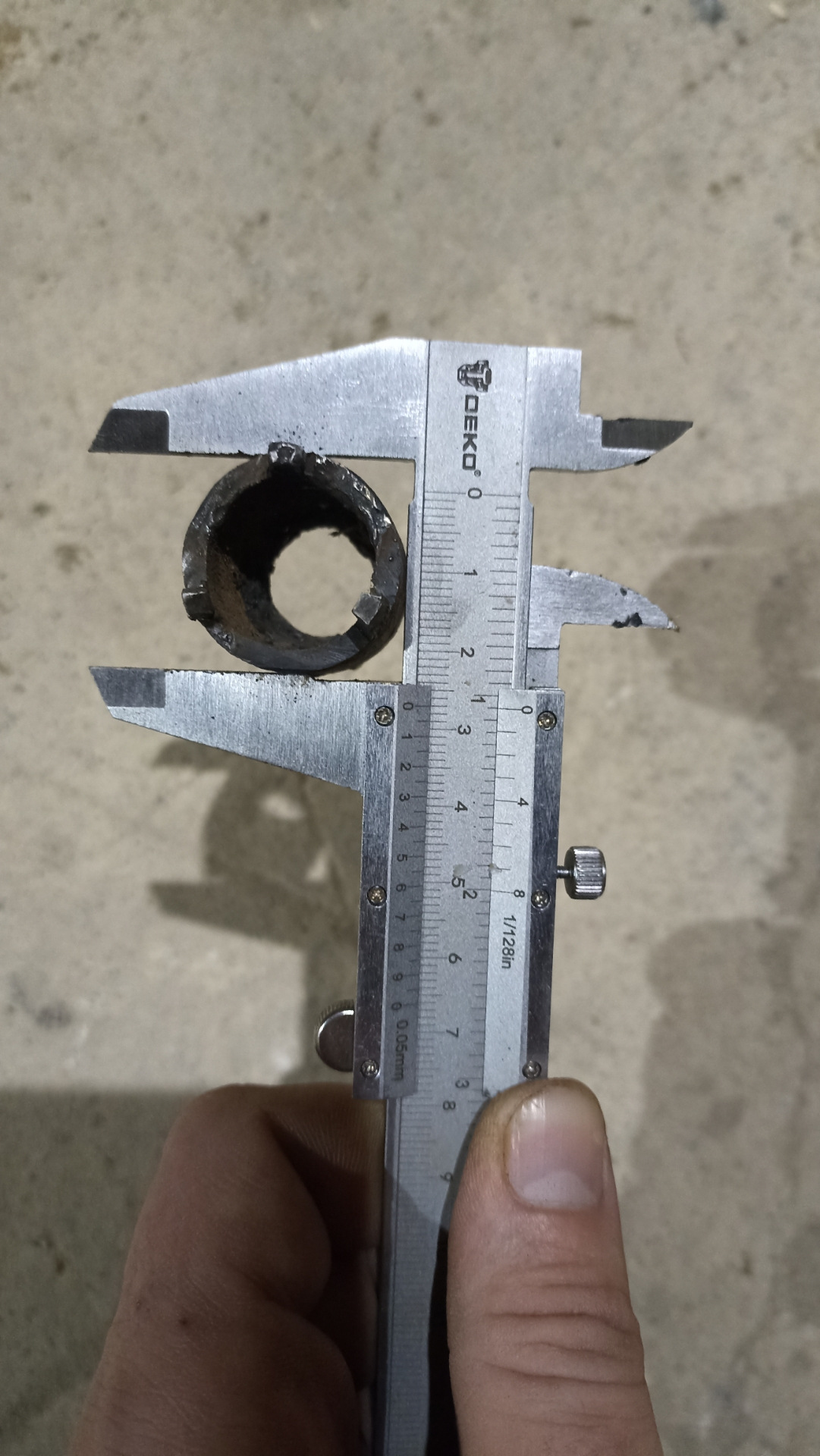

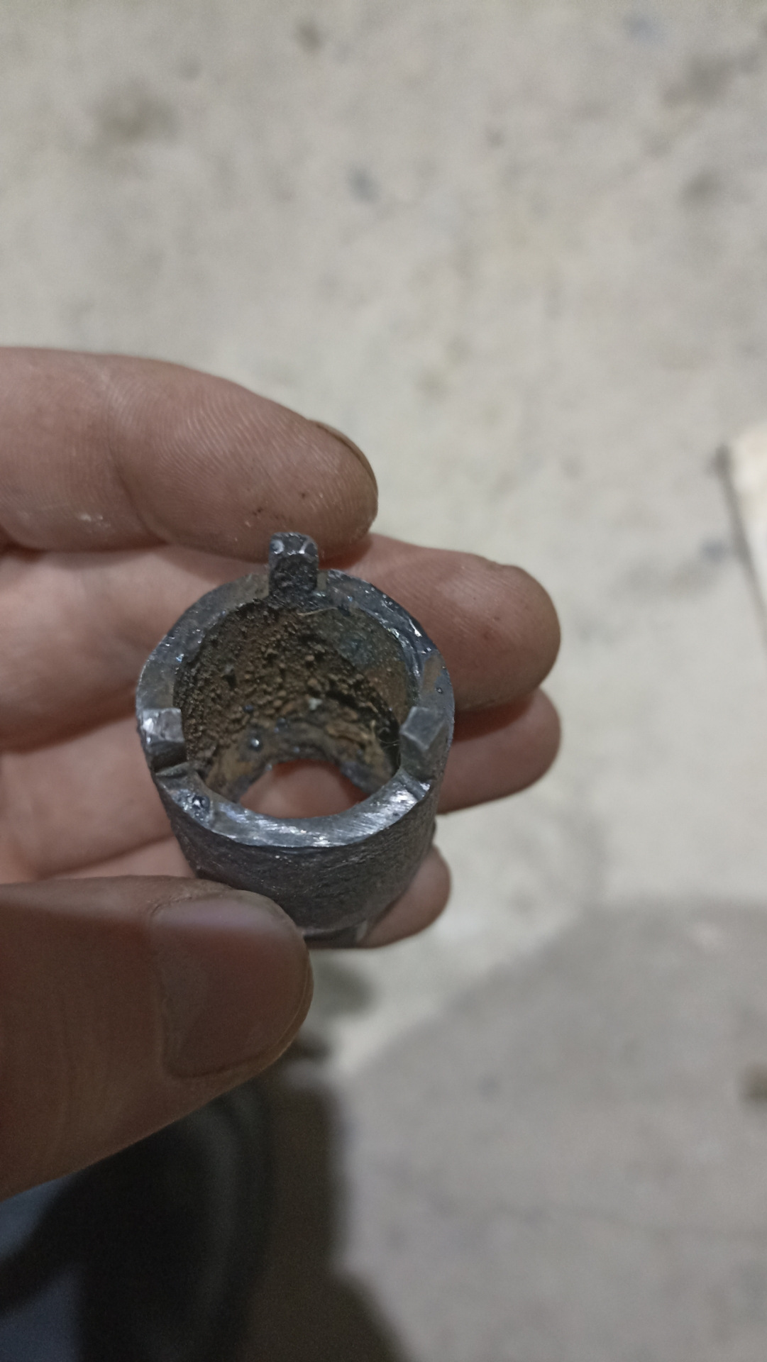

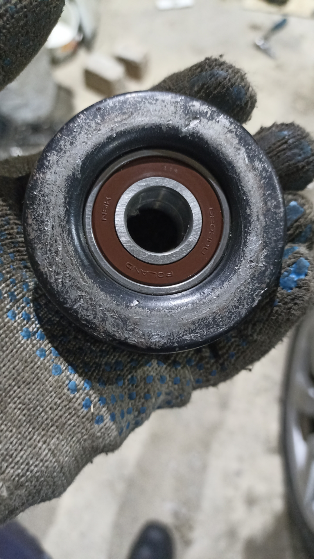

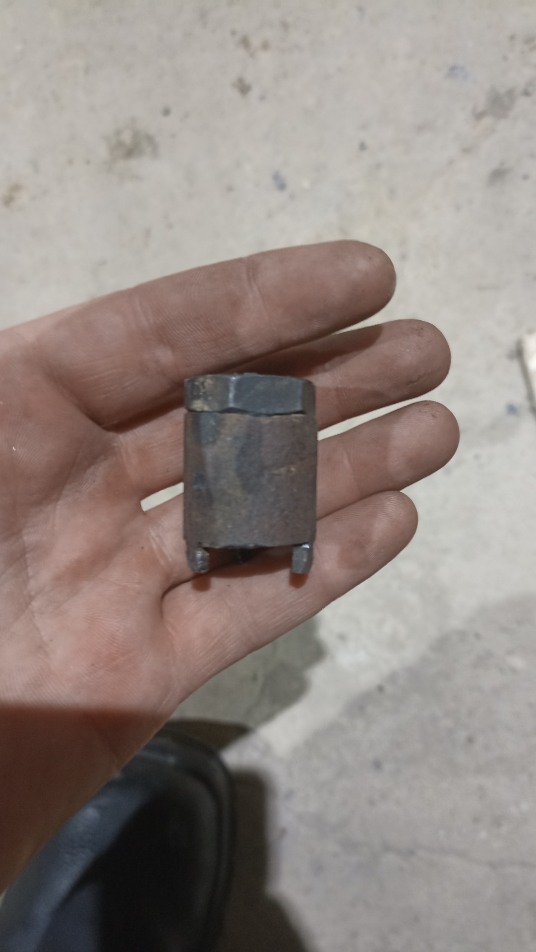

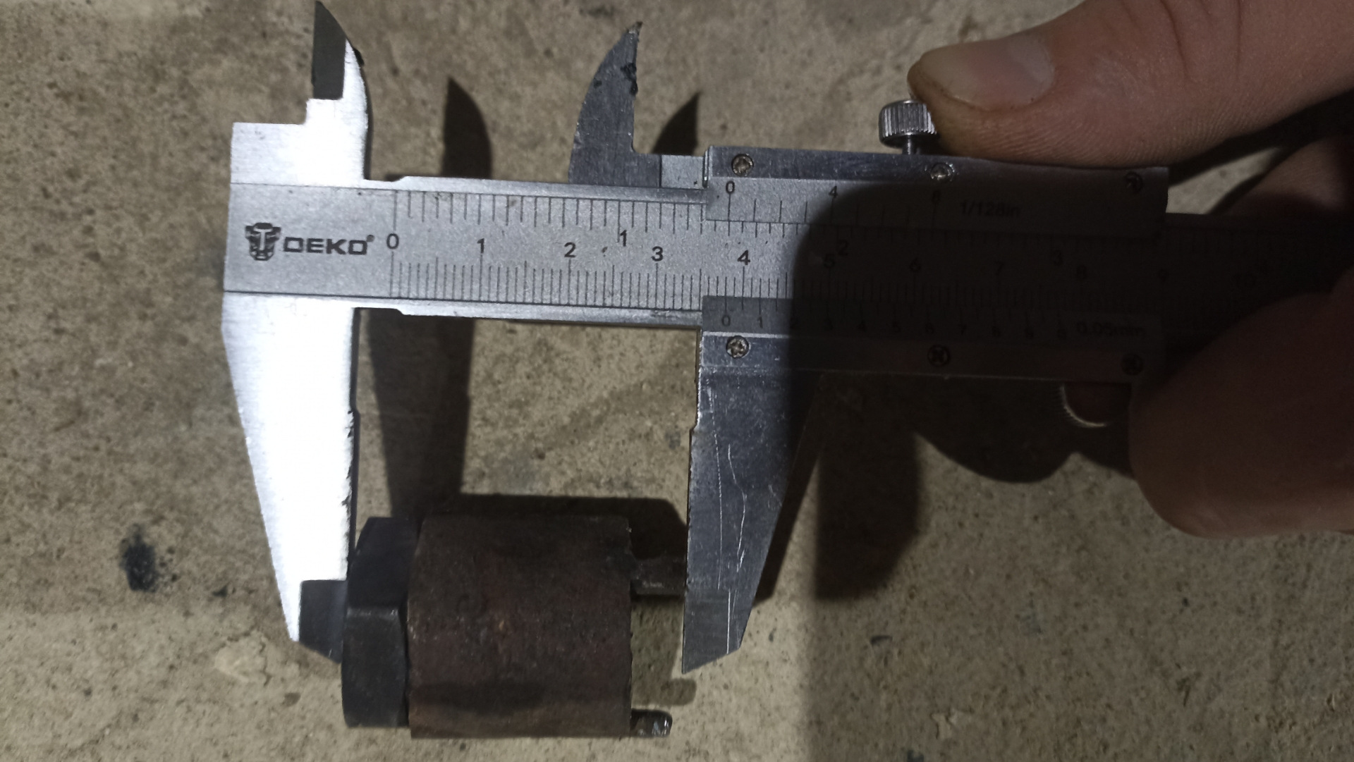

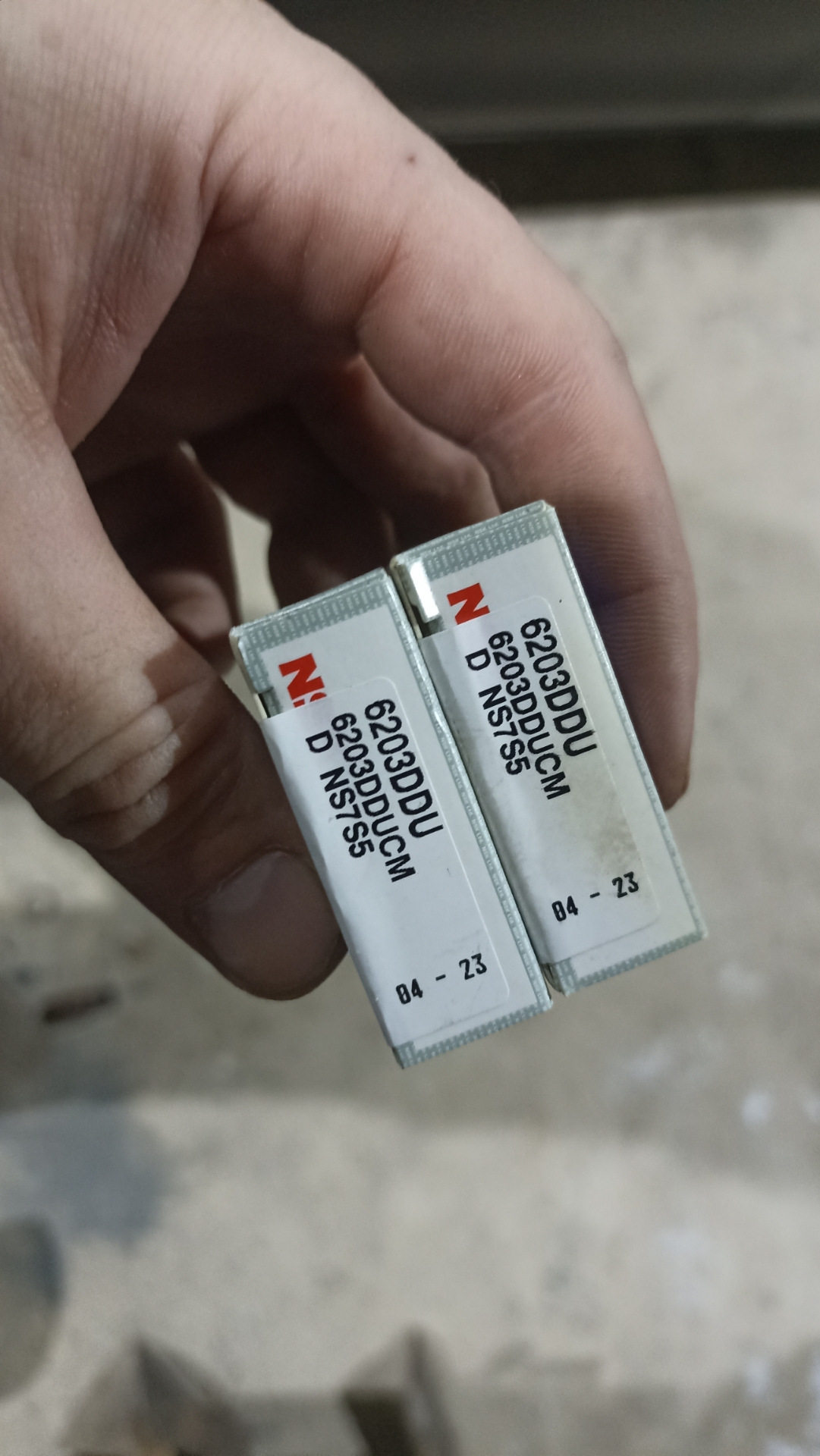

Раз снял генератор, покрутил и ролик натяжителя. В нем подшипники я тоже менял 2 года назад и тоже ставил nsk. Не внушили доверия, шелестят, заменил на новые. У меня стоят 2 штуки. Спец ключ для его снятия я сварил еще в прошлый раз, так что без всяких приключений ролик открутился прямо на месте.

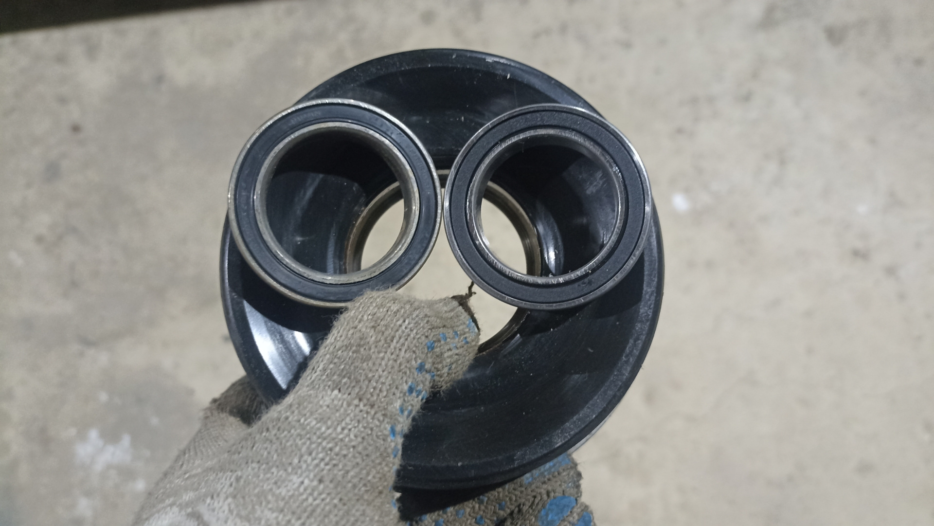

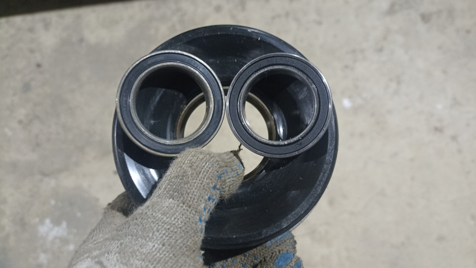

Ну и раз пошла такая пьянка, то и заменил подшипник шкива кондиционера. Вот он шумел еще при прошлой замене подшипников генератора, но руки до него так и не дошли.
Пришлось соорудить на скорую руку съемник. Кому интересно выложу размеры.
Сам компрессор не снимал, трубки не откручивал. Просто открутил от блока 4 болта, отодвинул насос в сторону коллектора и повернул на сколько это удобно.
После сборки все шумы пропали и зарядка чудесным образом появилась.
