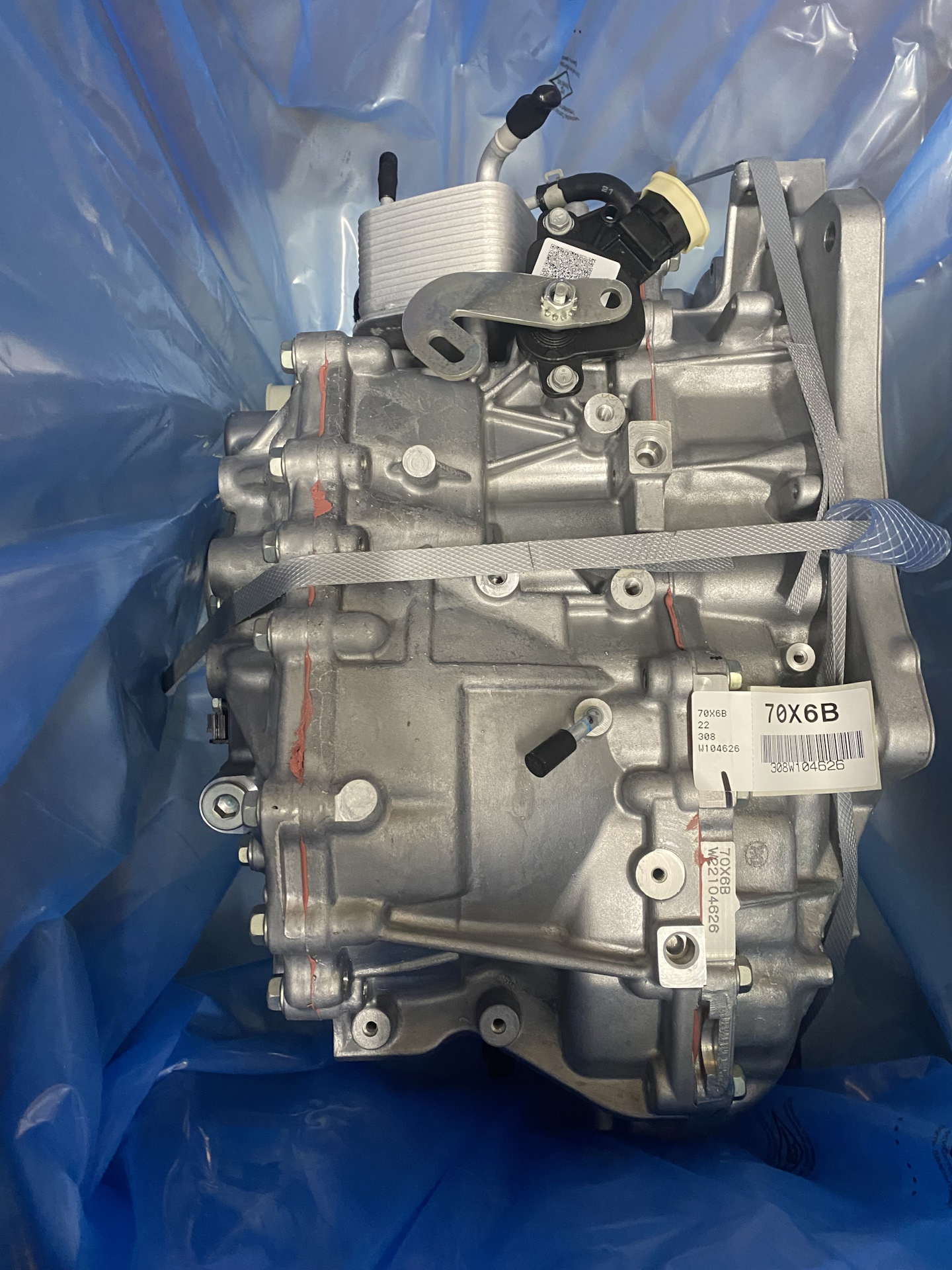

Отвез сегодня машину в сервис АКПП Технология ремонта Coolinauto
Туда же заказал доставку нового вариатора . Не буду рассказывать почему выбрал этот сервис, скажу лишь, что выбор был осознанным и долгим)

Запчасти на фото: NS3, KLE5300004

Писали что замена вариатора на J11 корректна только с мозгами от того же варика, т.к. калибровка прописана в мозгах…как у вас все прошло? Как работает? Были ли какие либо настройки от сервиса?
Калибровки с диска или с кр-кода записываются новые. Это б/у лучше брать с эбу, тк наклейка с кодом может быть утерена.
Да . По qr коду сделали
Tequilajazzz
Да калибровка нужна . Это не сложно я так понял .

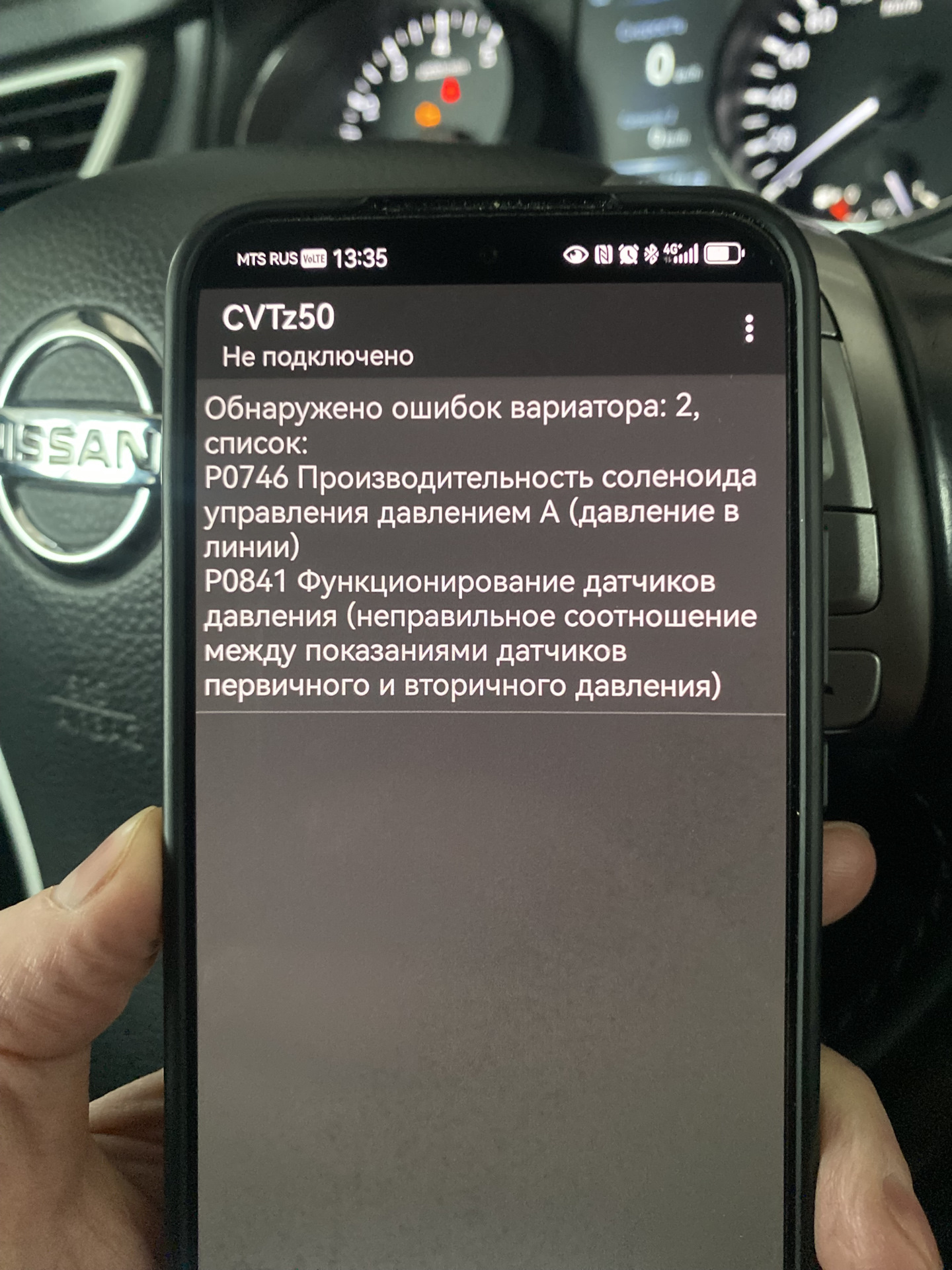

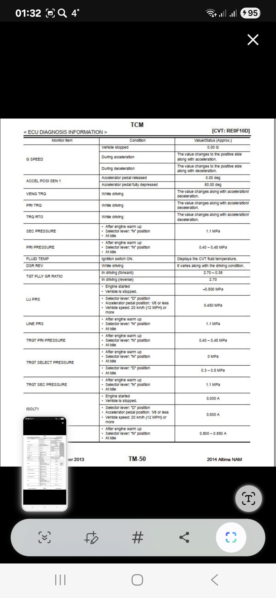

Первичное и вторичное давление можно самому контролировать по телефону. Главное, вторичное давление на разогретой коробке при остановке после езды не должно падать ниже 0,7.
Нет там 0.7 бара. Под каждую модель своё давление надо искать. Для jf016e это 0.4-0,45бара
Он наверное имел ввиду после остановки в режиме D.
У меня в N 0,33-0,38 и это с завода так (2014 год, британская сборка).
У вас 0,33-0,38 уже ниже допустимого 0,4-0,45.
А вот у меня если будет ниже 0,7, то я залью нс3. И голода не будет. Есть куда отступать. Я на пробу уже купил мультидопуск нс2-нс3. Характеристика между нс2 и нс3.
Мы про одну и ту же модель коробки говорим?
У меня jf016e, 2014 год. Насколько я знаю было разные вариации коробки jf016e, соответственно давление тоже может быть разным. Учитывая, что я один владелец и зимой всегда езжу в подключенным cvtz50, параметры с 2014 года не изменились (давление и т.д.).
Также неоднократно слышал что cvtz50 была сделана под jf011e, и она может некорректно показывать параметры на других коробках.
Давление подбирается под жидкость нс3 или нс2. В разогретом до рабочей температуры вязкость у них разная. Приложение сделано под Мурано.
VERON123456
Я всё про своё. У меня нс2. А нс3 более жидкое масло. Давление ниже.
Wellient
Не у всех так) у меня в JF016E 0,4-0,45 с 2014 года.
Да, с нс3 давление ниже.
