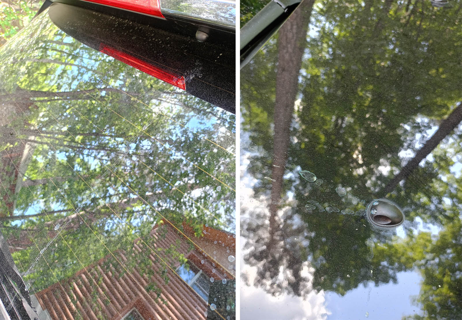

Неоднократно читал про отсутствие таких клапанов на новых Вестах, но с необходимостью их установки столкнулся не сразу, а только через год эксплуатации — это было прошлое лето 2025 года. С его приходом начал обнаруживать по утрам вот такие подтеки:
Летом днем жарко, ночью прохладно, по утро из-за перепада температуры и влажности в трубки попадает воздух, эффект натяжения жидкости пропадает и омывайка выливается из форсунки под действием силы тяжести. Появляется подтек, а вместе с ним и воздух в трубке. Из-за этого воздуха также возникает проблема с начальным давлением в трубке, его нет, а значит первый взмах дворников может оказаться, как на сухую, при слабеньком прыске.

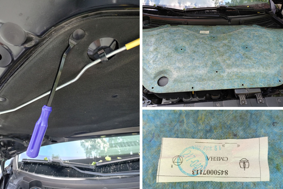

1. Снимаем обивку с внутренней стороны капота для чего вытаскиваем все клипсы.

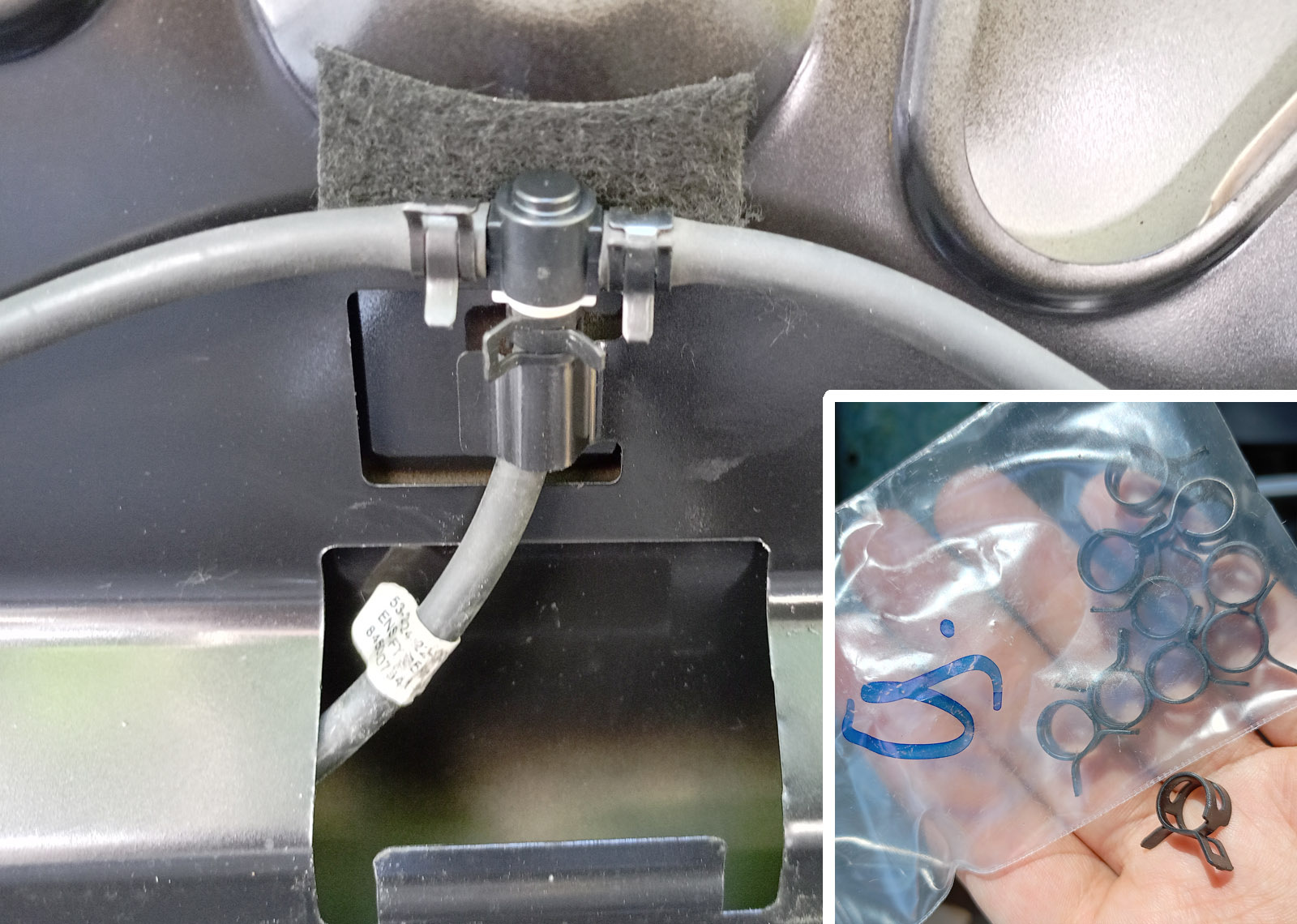

2. Убираем заводской тройник и ставим обратный клапан. Направление движения жидкости показывается на клапане стрелкой. Трубки надеваются с усилием, так что хомуты к ним не нужны, но если сильно хочется, то можно поставить самозажимные хомутики, как на фото ниже.

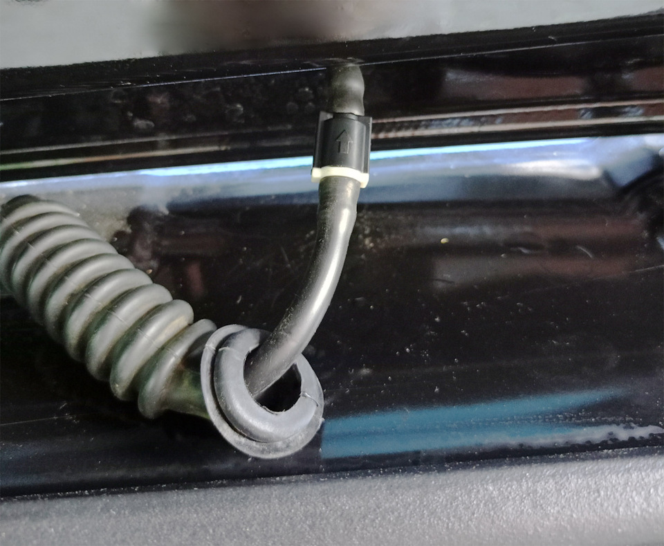

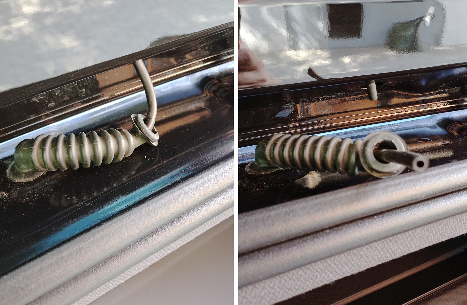

3. Устанавливаем на место обивку капота, после чего переходим к пятой двери. Здесь самый простой способ установки клапана, это в разрез шланга. Для этого надо отсоединить правую гофру и вытянуть немного шланг наружу из полости двери.
Клапан следует устанавливать поближе к форсунке чтобы эффект удержания жидкости был как можно сильнее, но при этом не потерять кончик и оставить место для маневров на случай, если потребуется в будущем замена обратного клапана.
При установке гофры на место убедитесь, что она вставлена правильно, поскольку от ее прилегания и герметичности зависит, попадет ли вода под обивку салона при дожде или мойке или будет сухо.
Про работу установленных клапанов ничего плохого сказать не могу. Полностью проблему они конечно не решают, но хорошо ее купируют, подтеков почти нет, если и появляются какие-то пятнышки, то не часто. С ними гораздо лучше, чем без них. С приходом холодов никаких изменений в работе клапанов не заметил. Единственный случай, когда обнаружил сильный подтек, не так давно — в январе, когда температура резко опустилась до -30 °С. Возможно резина в клапане сильно задубела и это стало причиной подтека. Это единственный запомнившийся случай.
