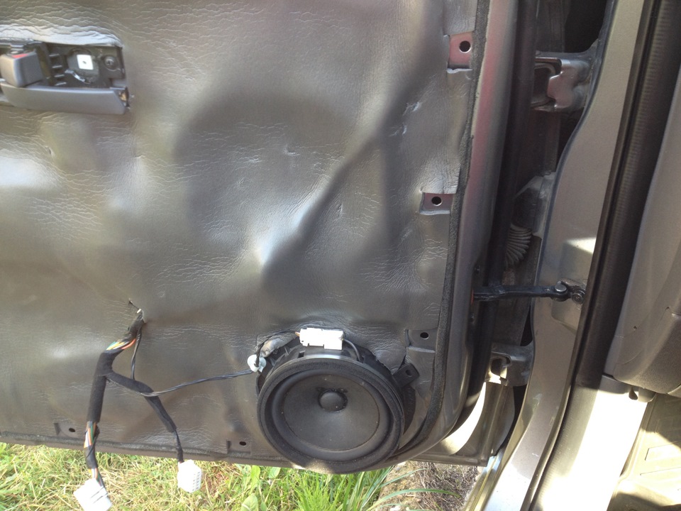

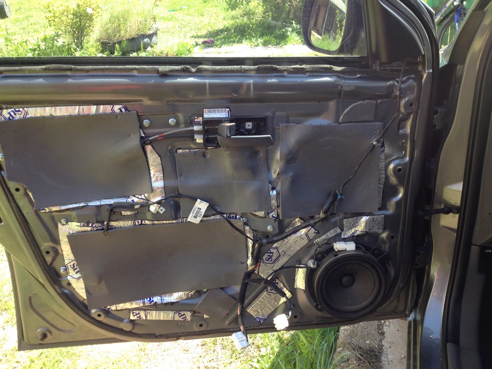

всё как всегда! четыре самореза долой и сдёргиваем дверную карту…
…откручиваем динамик, головкой на 12-ть отстёгиваем фиксатор от кузова, затем головкой на 10-ть, два болта от двери…

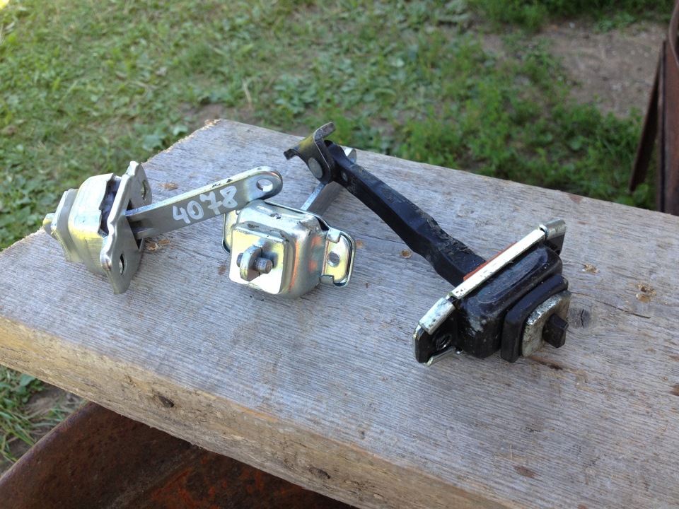

…ограничители от девятки и киа…

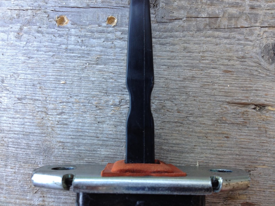

…состояние канавок ограничителя, дверь с ними не фиксировалась вообще, хотя виновники не они…

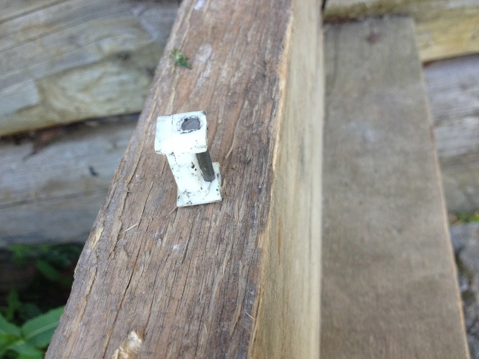

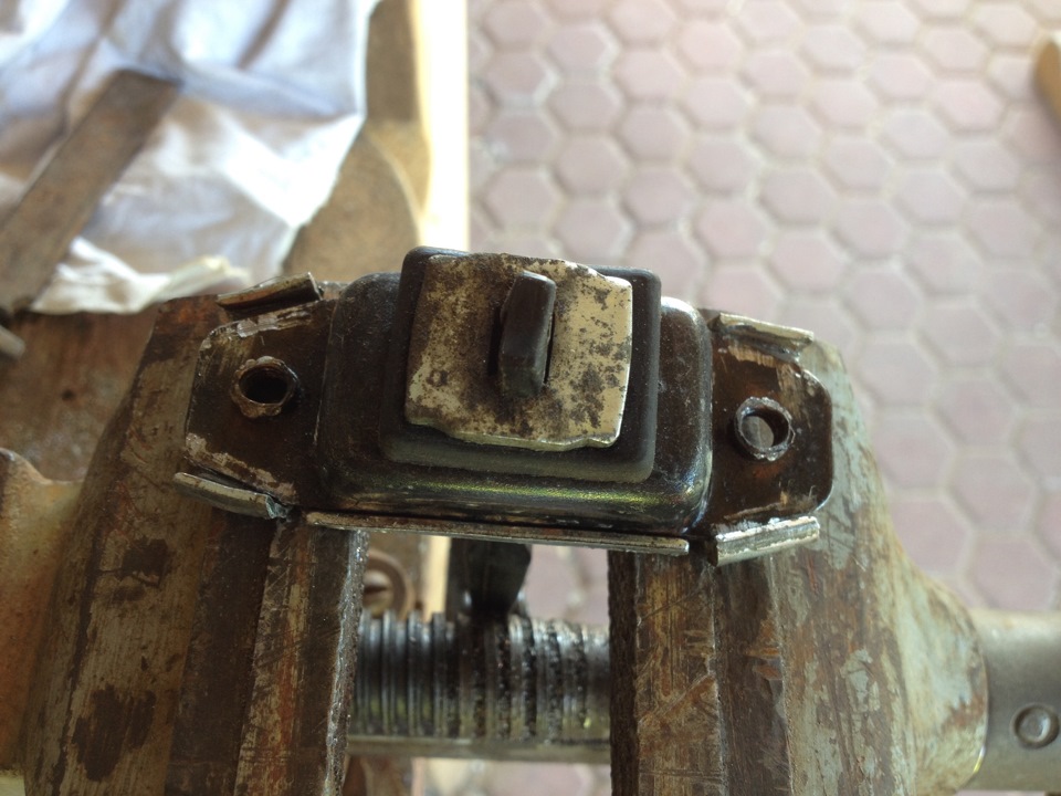

…отгибаем четыре лепестка и рассухариваем начинку…

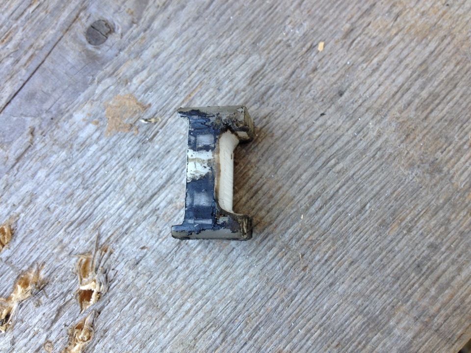

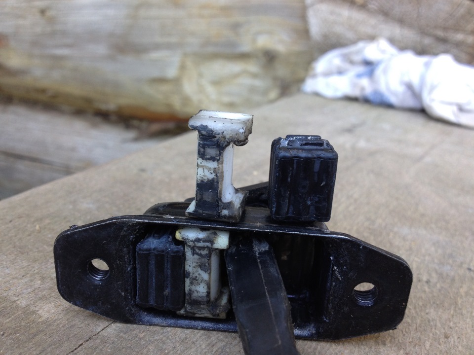

…вот и виновник всего этого колхоза, белый брусочек стёршегося фторопласта и демпфер, в вазовской модификации всё тоже самое, но взамен наплыва на фторопласте, стоит металлический штырь…
… вот эта штука, которая должна держать дверь в полуоткрытом положении…

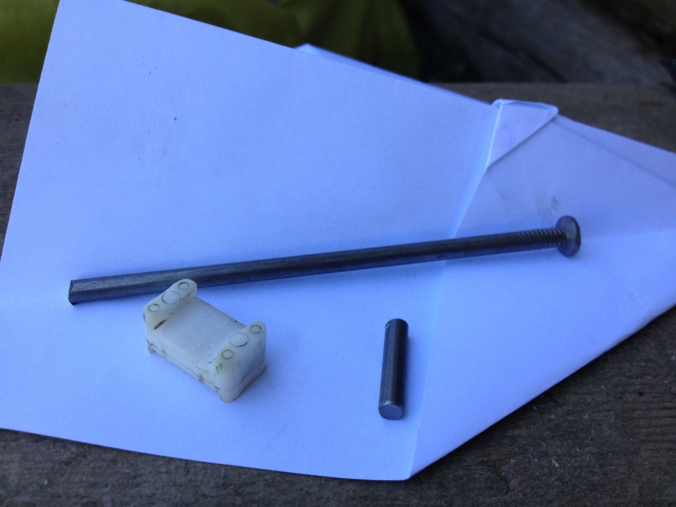

…поняв что зря потратил деньги на покупку вазовских фиксаторов, решил превратить свои в подобие вазовских. взял гвоздь диаметром 5мм и отпилил от него штырёк 22мм…

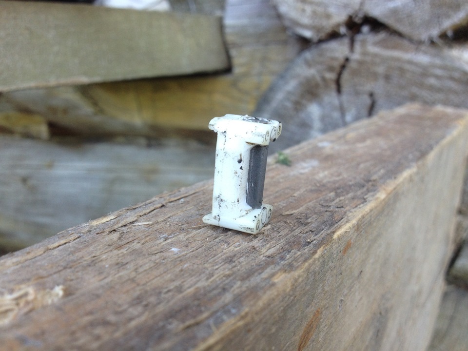

…просверлил отверстие диаметром 5мм и вогнал туда этот штырёк. эта манипуляция была произведена только с ОДНИМ ИЗ ДВУХ сухариков…
…вид сбоку.
…затем всё собрал и установил на законное место, заодно заклеил металл спленом (во время шумки авто, его попросту нехватило маленько.
в итоге я сделал так только водительскую дверь, проверил, фиксируется чётко! резюмируя моё мучение с фиксатором, хочу высказать своё отношение к данному действу. это всё от лукавого, лучше и проще заказать этот ограничитель в магазине, чем танцы с бубном. хотя как временный выход — имеет право на существование. всем бобра!
