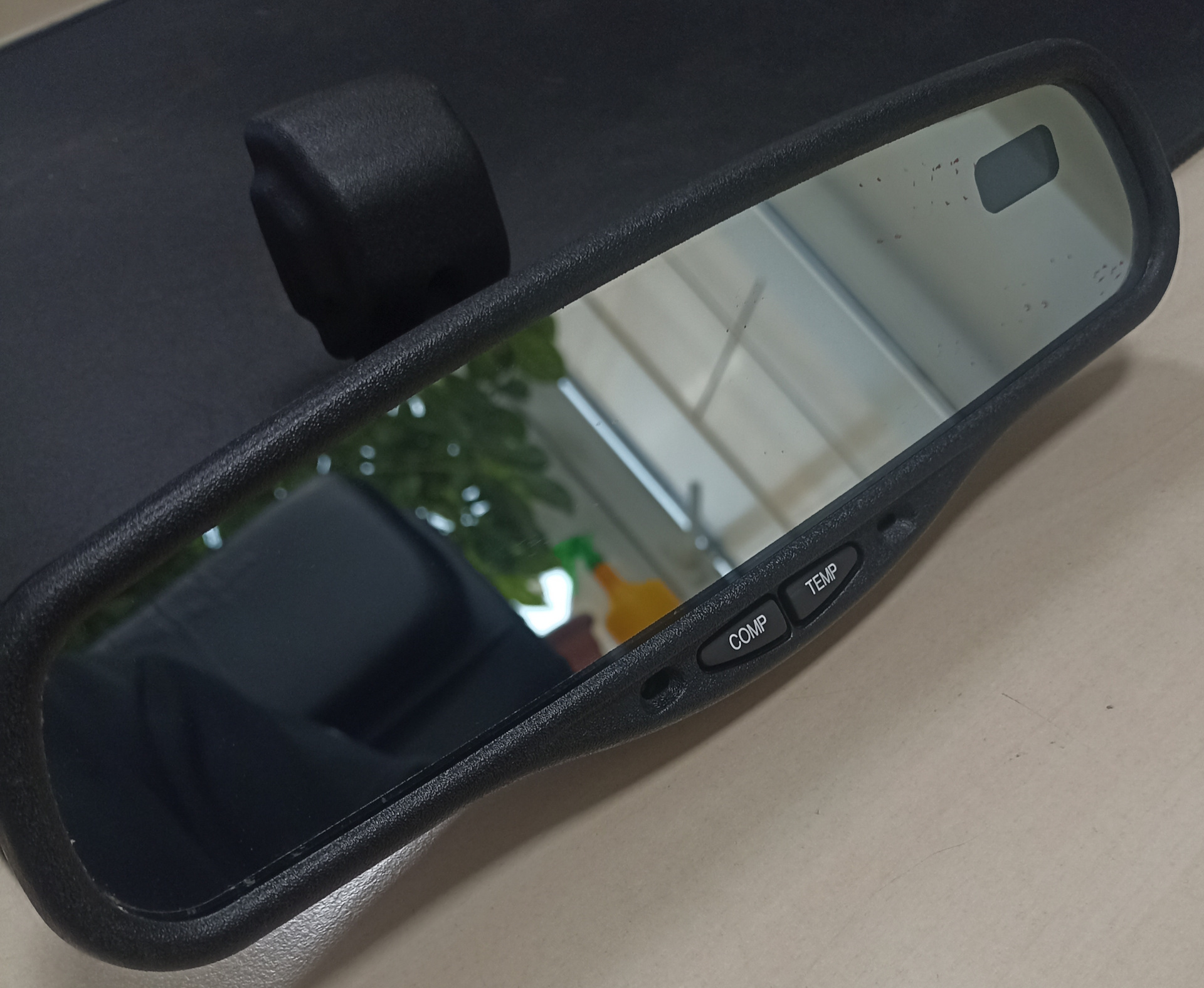

Сегодня хочу рассказать о покупке Оригинального салонного зеркала с автозатемнением — 7630A058
Давно хотел его себе прикупить, а тут как раз узнал, что Паша mitsyha,решил продать зеркало в комплекте с готовой проводкой.

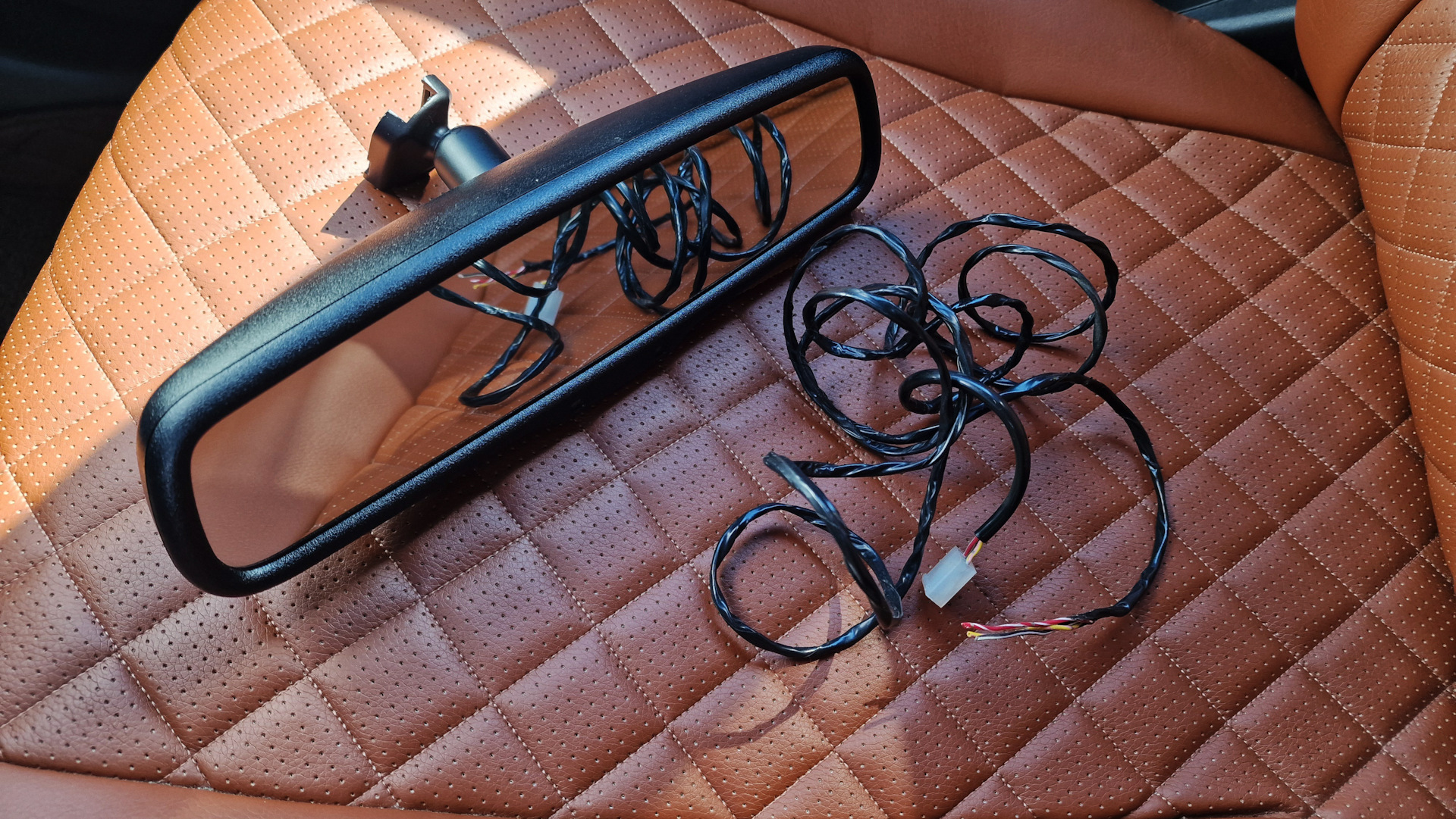

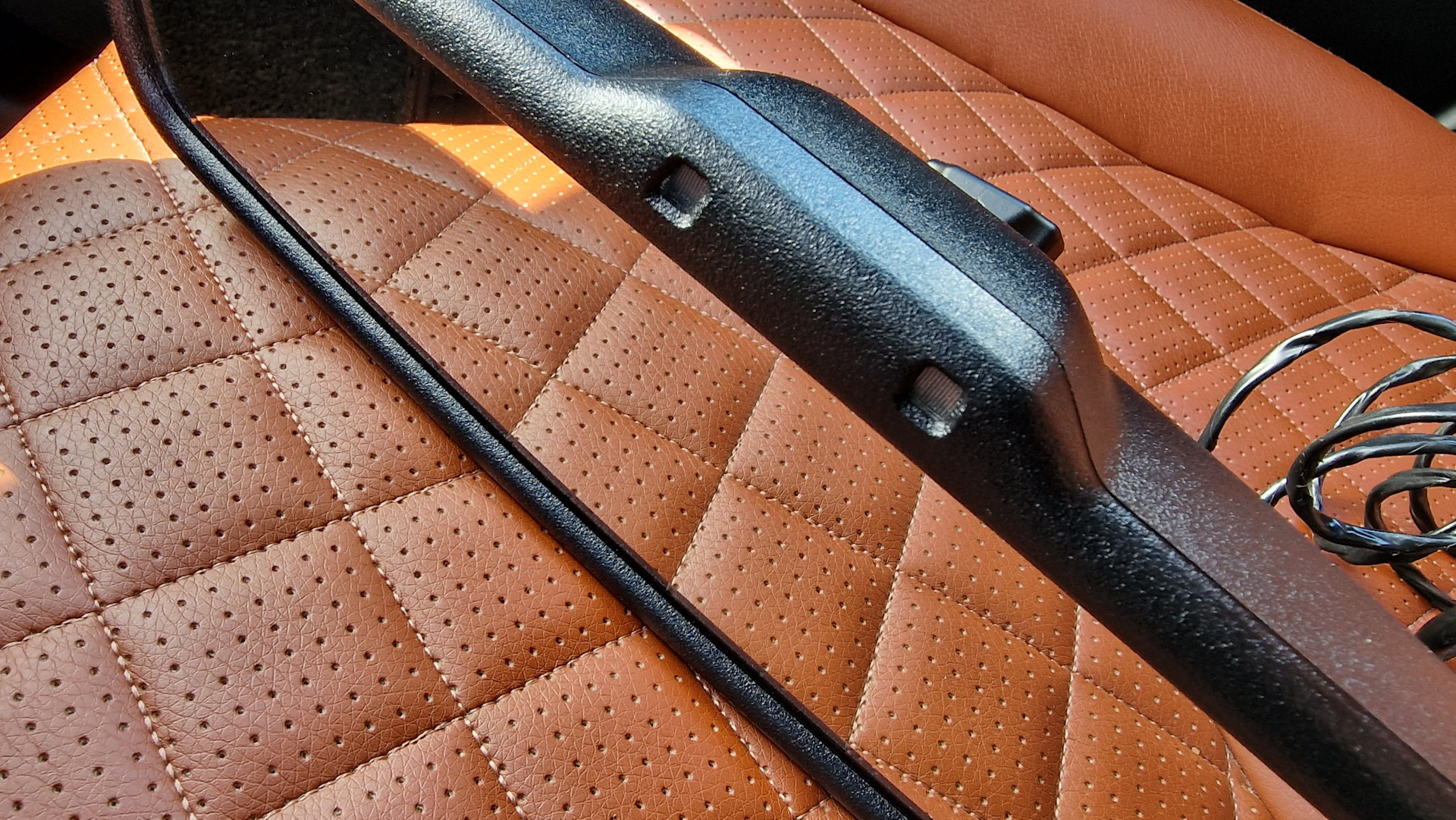

В проводке 3 провода — масса, питание и задний ход.
Все что надо для установки есть

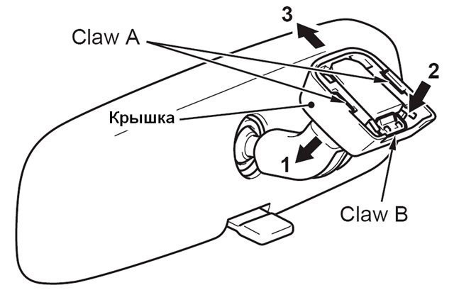

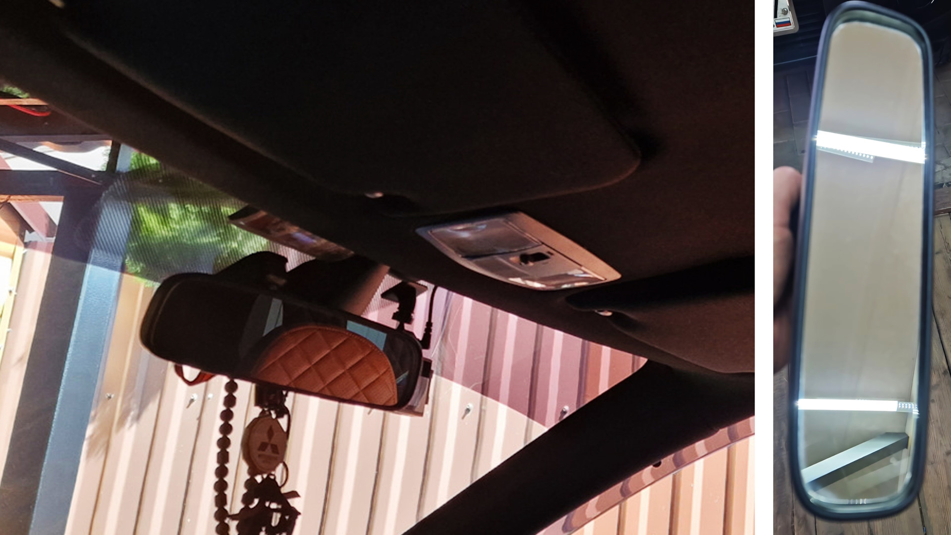

Для начала надо снять старое зеркало.
По картинке все просто. Но делал первый раз, главное не торопясь.
1) Надо отщелкнуть крышку, она держится слева и справа.
2) И потянуть на себя пластиковый язычек от лобового.
3) Движением вверх зеркало снимается.
У старого зеркала вид проще и функционала нет.

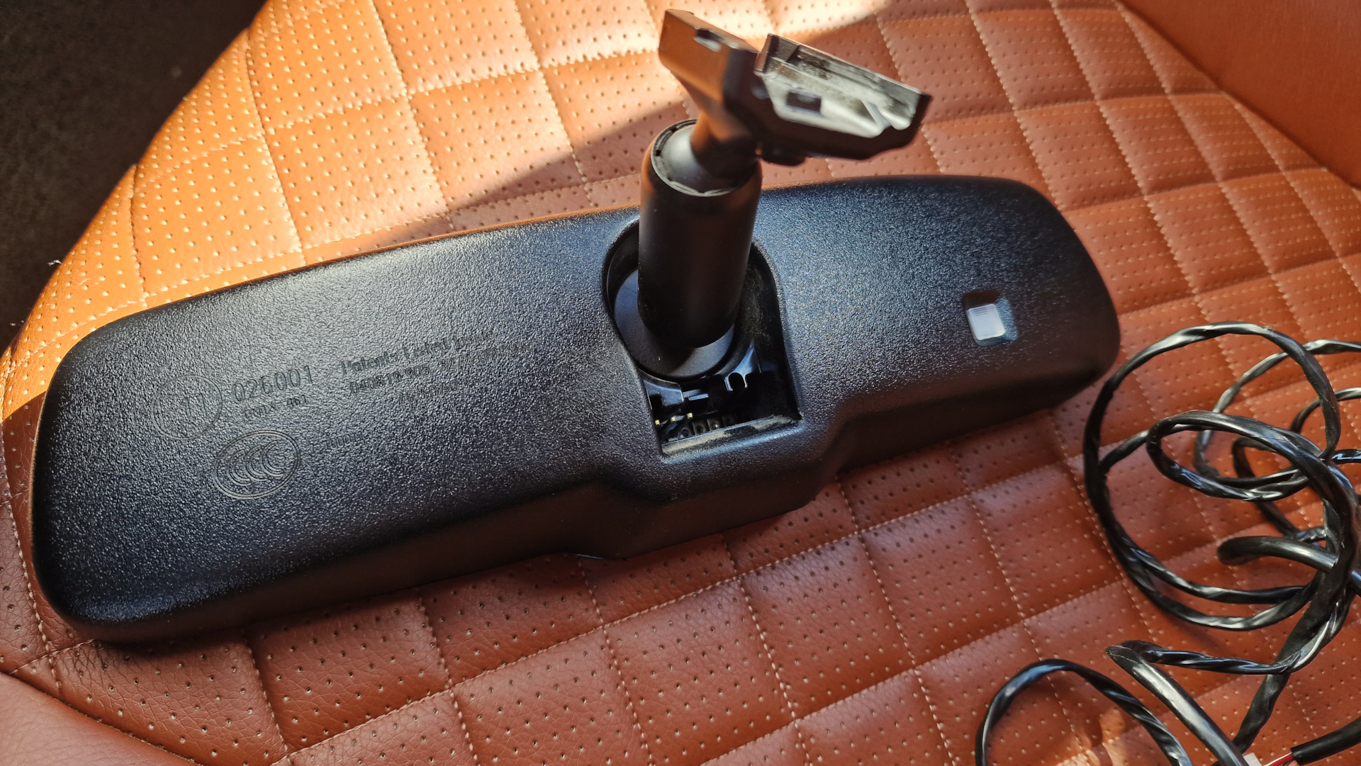

По новому ничего сложного. Крепится шурупом в тоже место. Подключается в разъем Етакс — С-223, Пин 1-питание (коричневый), Пин-16 задний ход (бело-зеленый), массу под болт.

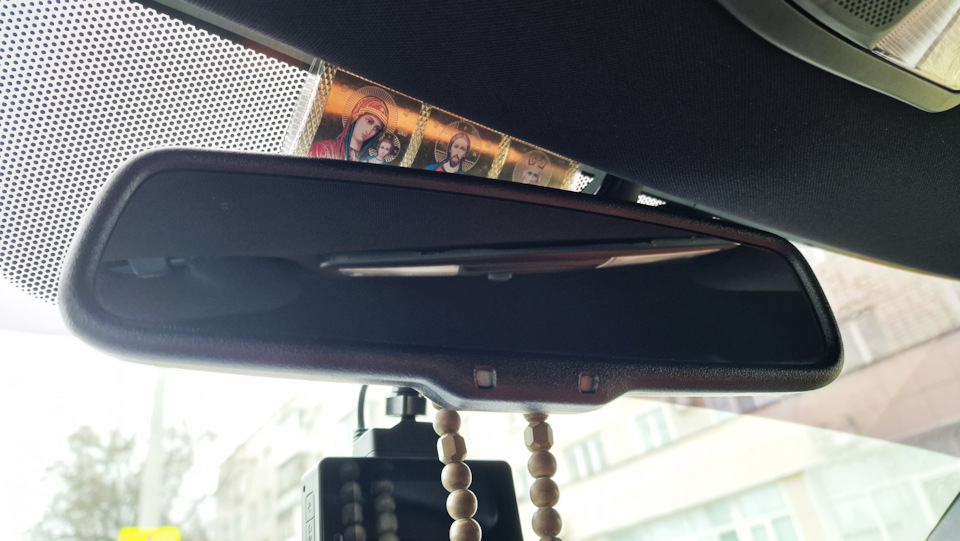

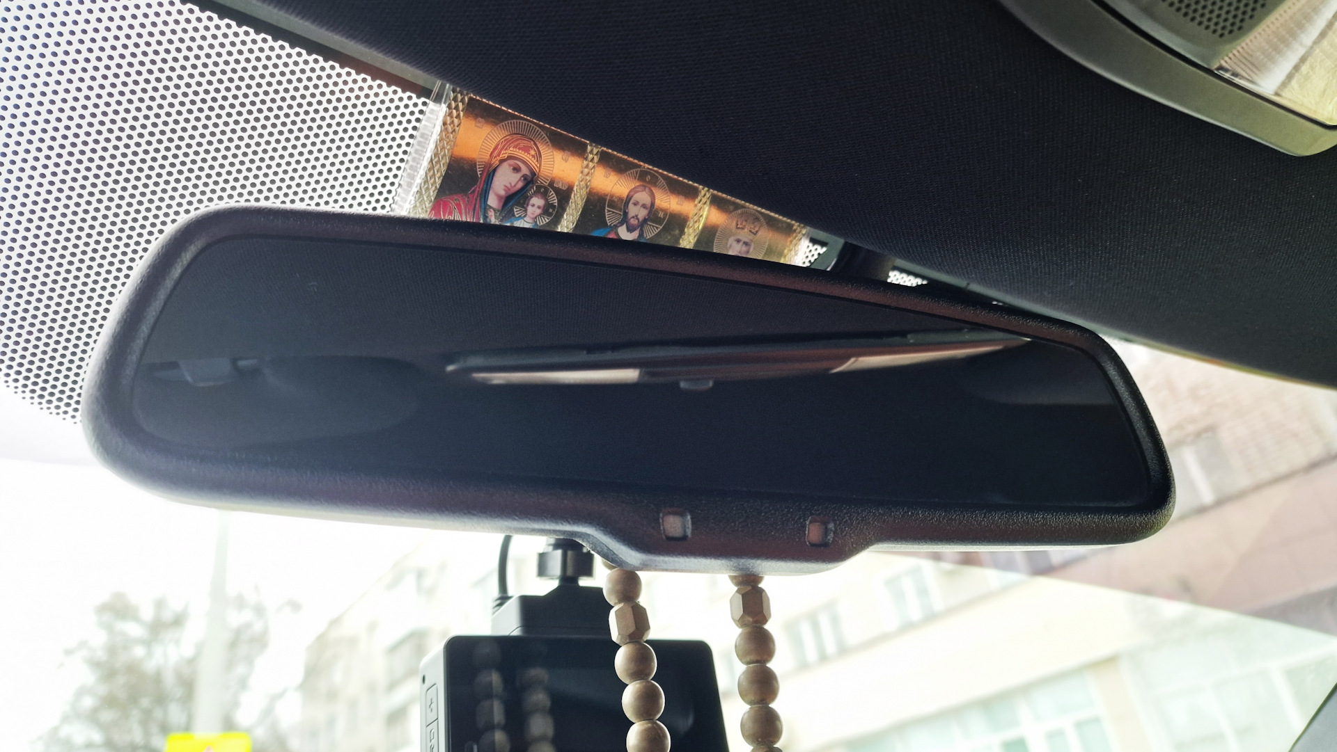

Вот впринципе и все. Новое зеркало на месте. Работает при включении ближнего/дальнего света. Да и внешне оно намного симпатичнее и крупнее чем стоковое.

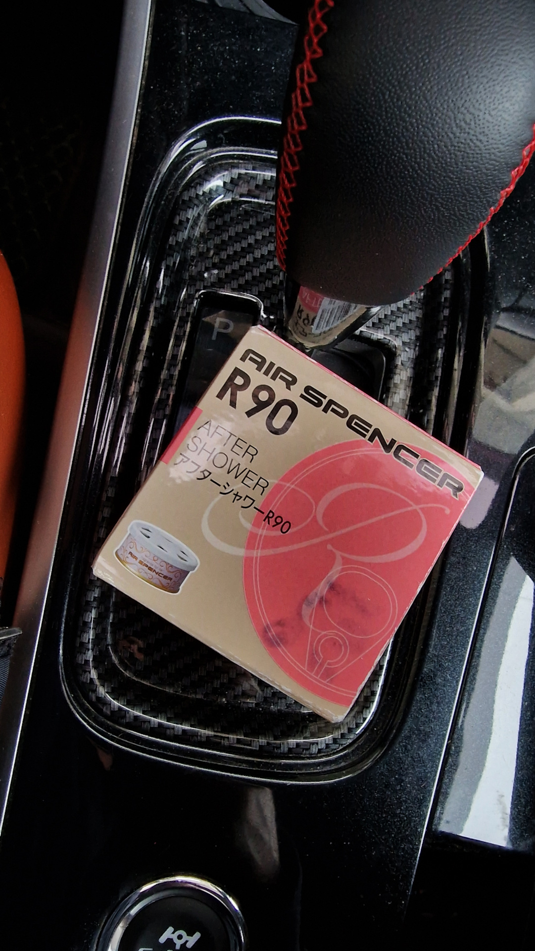

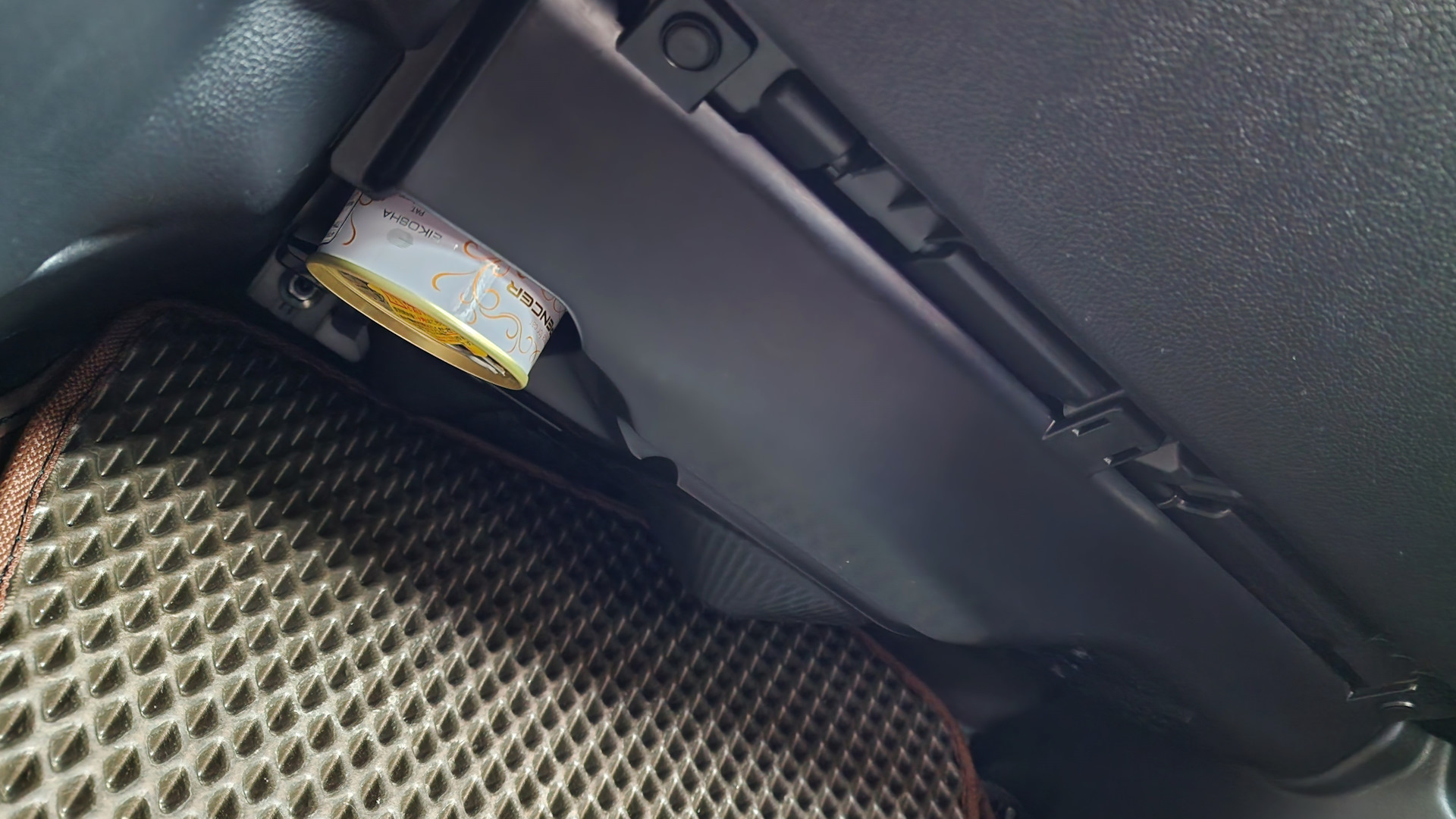

А еще поставил новый ароматизаторот Айкоши. Новая линейка у них появилась, решил попробовать.

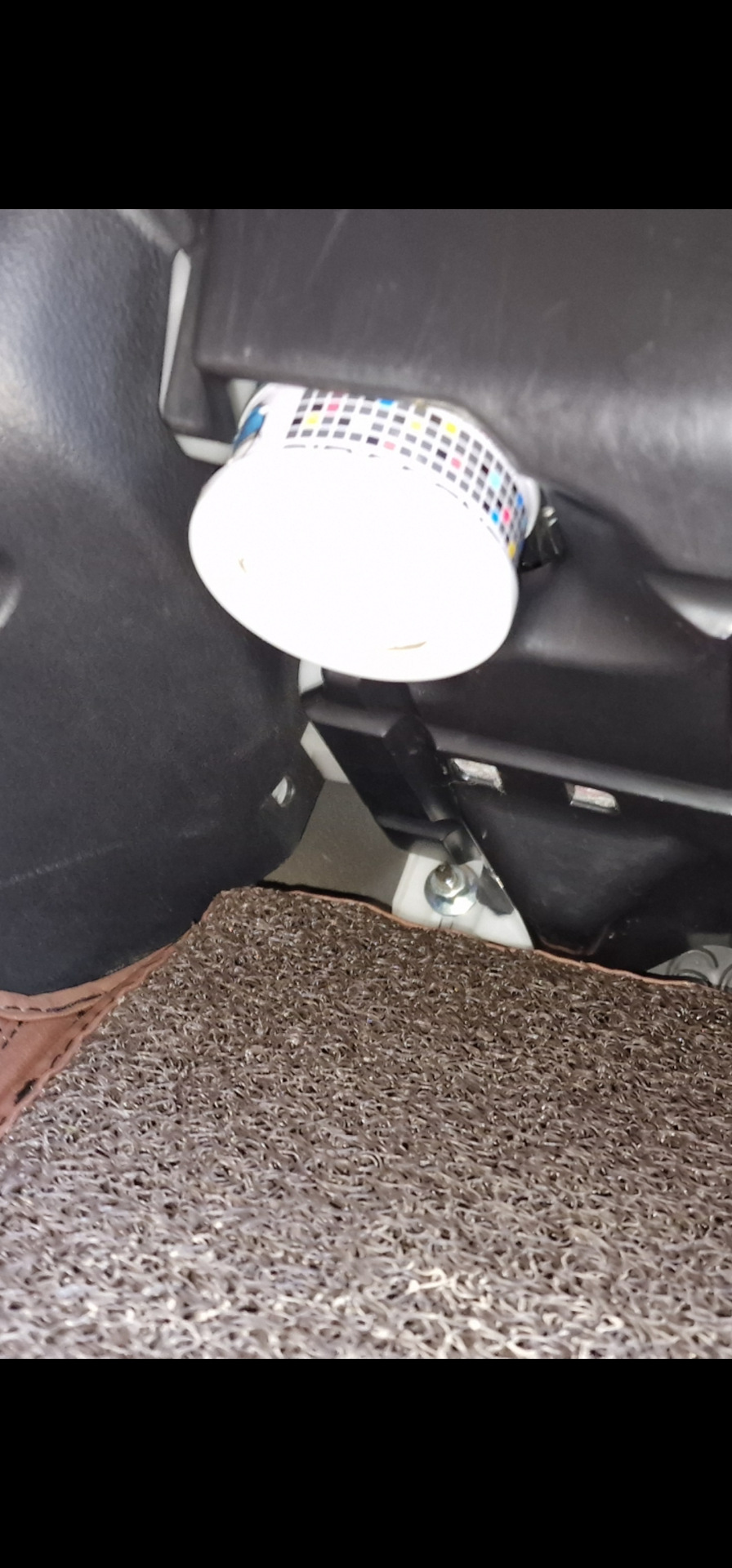

Но новое место установки увидел на Драйв2, не помню уже у кого. Но банка точно встает в отверстие воздуховода в ногах пассажира.
И соответственно при работе климата аромат классно распространяется по авто.

Доброго времени суток!

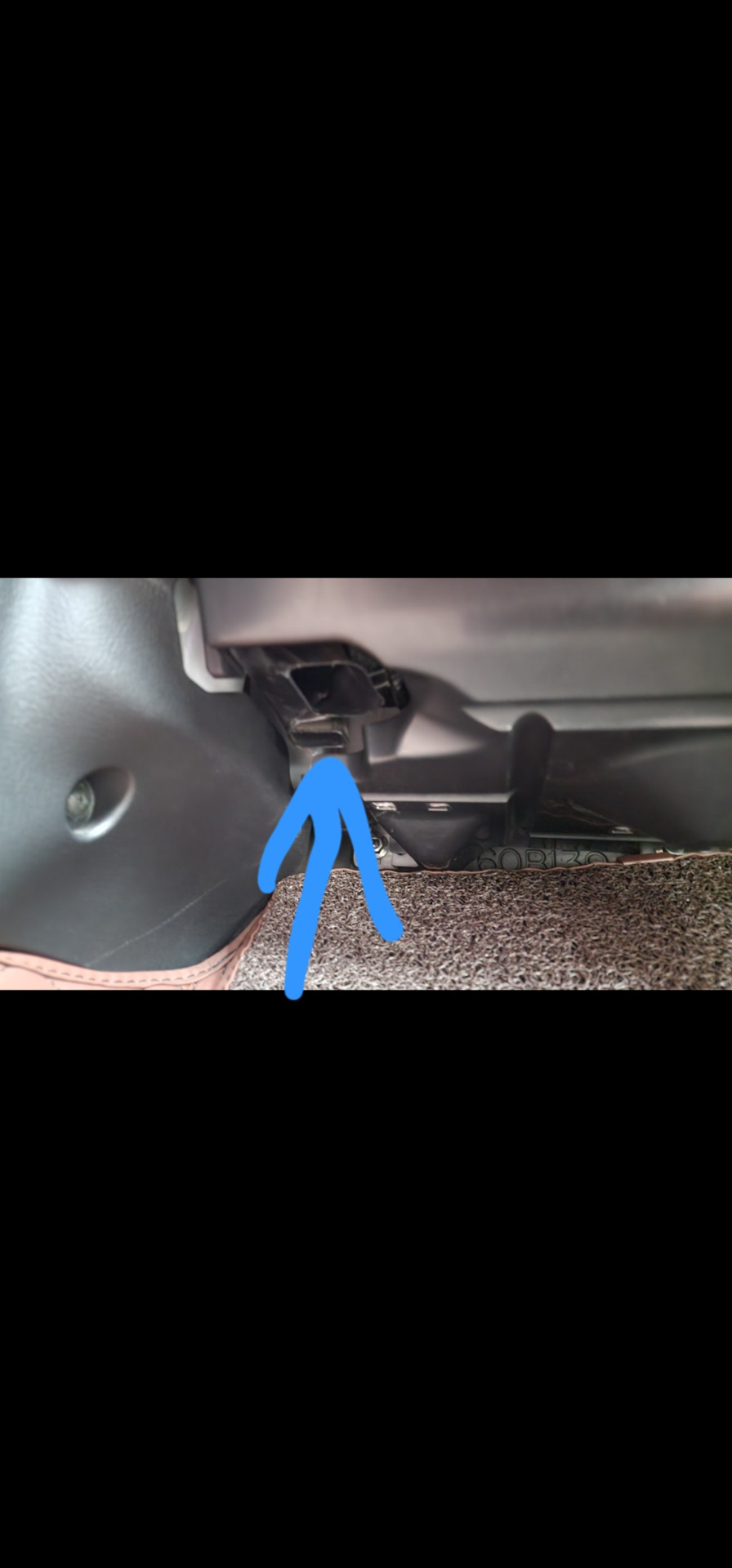

Я сегодня пытался в «штатное место» установить эйкошу, но увы, не увенчалось успехом. Вроде под размер подходит, но никак не фиксируется.
Подскажите, в лс, как ее правильно устанавливать.
Странно, она точно туда становится. Крышку верхнюю пластиковую снимали с банки?
Я уже с двух сторон снял крышки)
С одной стороны нет пластиковой.
Банка просто и аккуратно защелкивается
Благодарю, завтра залезу туда еще раз и посмотрю. Возможно у меня просто некуда там ее фиксировать.
Врятли у вас по другому воздуховод сделан. Они везде одинаковые на Аутлендерах

Такое исполнение по "вонючки" ещё не встречал.
А зеркало с автозатемнением значительно лучше простого.
Да, зеркало отлично встало👍 А Айкоша чётко встала в это место
У меня такое в штате)
Это хорошо, теперь и у меня по штатному))))
Банку то может открыть с двух сторон, чтобы воздух через нее шел?
Да, уже открыл. Фоткал когда только поставил

А что даёт задний ход на зеркале? Ну т.е. какая реакция у девайса при включении з.х?
Как я понял, автозатемнение срабатывает, чтоб ослепления не было при движении назад
Зеркало затемняется, если в темное время суток, за вами едет сварщик и причие…
Речь идет о проводе который к ЗХ цепляется
Понял. При выезде из темного гаража на свет. Да, зеркало затемняется. Но есть камера . )))

При выезде из темного гаража на свет. Да, зеркало затемняется. Для этого тянут провод на задний ход. И зеркало не срабатывает.

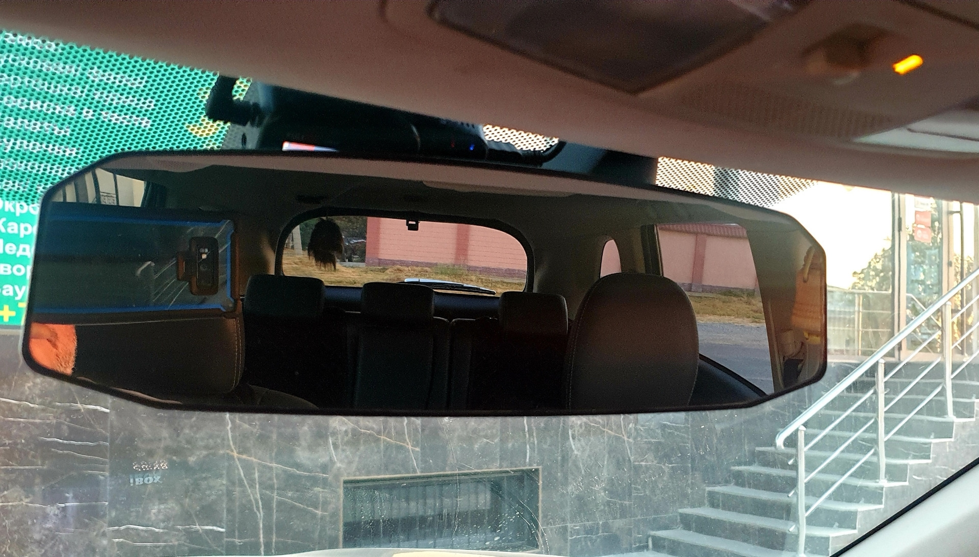

Если задняя полусфера затонирована, в таком зеркале смысла никакого.
У меня за тонировано и зеркало с автозатемнееием работает
А как вы интересно видите, что оно работает?)) У меня вот тоже с завода зеркало с автозатемнением, и зад затонирован, так я ни разу не видел и не обращал внимания, чтобы в зеркале, что либо менялось.
Как работает затемнение? Ты не знаешь?
Оно затемняется когда датчик улавливает яркий свет… Зеркало становится темным или светлым.
Я имею в виду как вы это видите, а не как оно работает))). Как работает я знаю. Ещё раз говорю, что у меня плёнка сзади 5% и зеркало всегда одинаковое, никогда через него никто не ослеплял. Если тонер 35% или типа того, тогда понятно, что будет разница.
У меня задняя полусфера 5% и когда свет попадает на датчик, то зеркало затемняется. Это хорошо заметно, оно же светло или темное.

Заводская тонировка задней полусферы, зеркало стоит тоже заводское с автозатемнением, — смысл есть, работает, -особенно помогает от "сварщиков".)
Заводская это не тонировка, а так, баловство, конечно оно с такой будет работать, у меня сзади 5% плёнка, поэтому никакого смысла нет в нем)). Тонер от сварщиков помогает, а вообще никогда за 20 лет не испытывал дискомфорта от зеркало заднего вида. Оно должно быть так настроено, что никак слепить через него не будет.
За 36 лет разное бывало, и даже зеркала научился настраивать!))) А еще не припомню, чтобы автозатемнение кому то не зашло.
Заводская тонировка- баловство, не баловство, — однако для меня с ней доптонер уже точно баловство.)))
Я зеркала научился настраивать ещё в автошколе)).

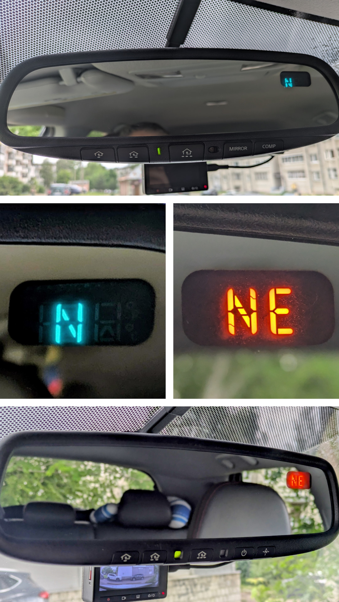

Класс! Тоже прикупил зеркало с автозатемнением, да еще компасом и температурой.
Не то чтобы эти допы нужно, просто прикольно )
Жаль нет штекера, сейчас в процессе подбора.
Следы маркера не доотмыл еще )))

Искал среди всех зеркал всех марок. Эта компания Gentex ставила зеркала почти всем брендам и в разных вариациях — от просто затемнения до управляемого, хомлинк, компаса и температуры.
Кстати для нее еще датчик нужно докупать.
