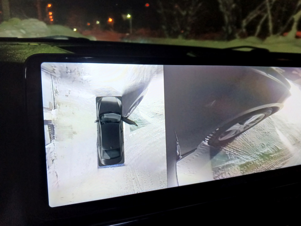

Всем привет!
В последнее время всё больше людей ставят данную магнитолу, вопросов масса.
По магнитоле всё отлично, шустрая, голосовое управление работает (НО микрофон желательно отдельный вывести!), приложений куча, поддерживает всё, кнопки на руле висят на кей1 и кей2— работают идеально, яркости достаточно и днём и тускло ночью, очень удобные кнопки под магнитолой особенно крутилки! При включении поворотников показывает сторону поворота, всё можно настроить, а если дважды тапнуть по экрану то видео всей бочины становится во весь экран. Темы скучные, хоть я и подобрал более удобную для себя — она мне все равно не на 100% нравится! 2 усилителя 8 динамиков и сабвуфер разруливает без проблем! звук очень нравится. По охлаждению писал в предыдущей записи, сейчас вопрос закрыт на пределе 75С. Датчики давления в шинах хотел поставить, но все 4 колеса отлично видно на камерах).
Пароли: Заводские настройки — 123456 и 8888
Параметры разработчика — 7890 +ХХ (где ХХ это текущее время без минут)
Некоторые ответы на частые вопросы под фото:
Качество фото не ахти, но для понимания! на экране магнитолы всё четко, ярко и идеально)
Вот примерно так) дальше добавляйте у кого что есть по ней.

Привет! Тоже такую товарищу в фф3 поставил. Только не могу кнопки руля и под магнитолой подружить. Не подскажешь как?
Привет, а в чем именно проблема? Какая магнитола 6 или 8озу? В 6х128 нет проводов кей1 кей2, а под магнитолой кнопки не настраиваемые, они просто в фишку подключаются и работают
Привет
6 128
Провода есть, но куда надо подкинуть не ясно
Приветствую, какие именно и куда? Там болт он, фишки все разные, какая куда подойдёт туда и втыкать)

Классно! для калибровки 360 можно калибровочные маты не покупать. Я на квадратах из рубероида настроил. Получилось норм и бесплатно. Нужно ровная площадка и расставить маркеры по размерам. Подсказки по настройке имеется в программе 360.
Спасибо🫱🏻🫲🏼 я разобрался в калибровке, просто у нас то морозы под 40, то снегопады то партсобрания) маты я тоже сделал из обоев, лежало пол рулона темно серого цвета 106см шириной. Вырезал 4 квадрата по размерам, но не нашел ровного чистого места и так и отложил на тепло это дело)
