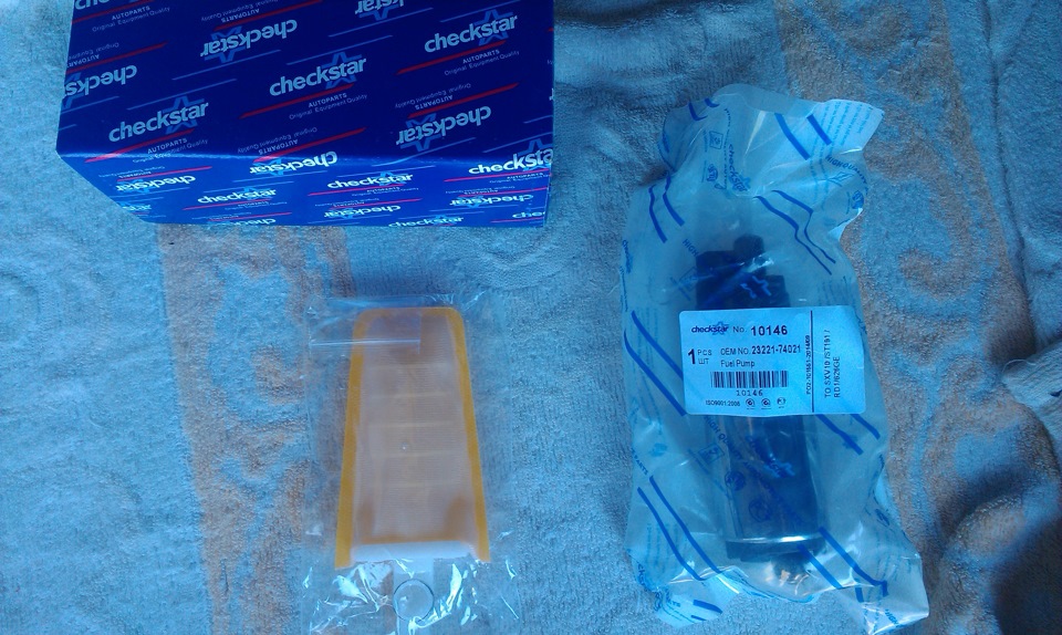

Всем привет.Тяга у веника уже совсем не та.После того, как пробег перевалил 250000км я решил поменять бензонасос. Процесс замены особо описавать не буду, на фото все видно.

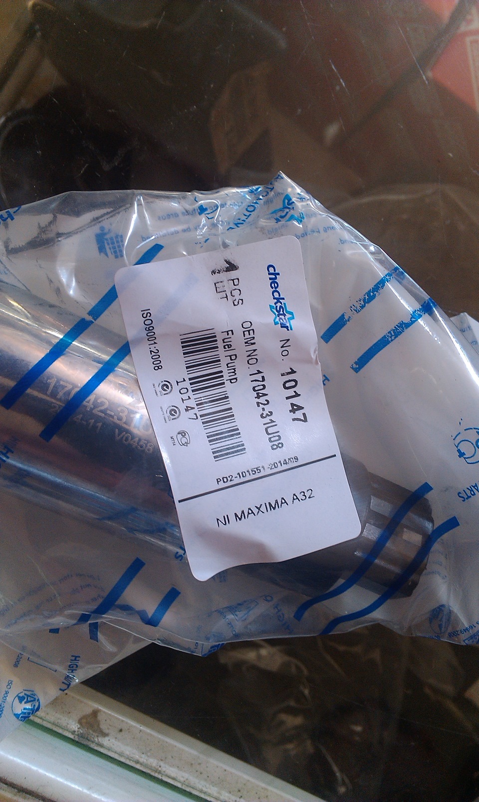

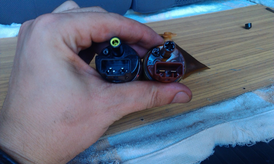

По насосу- взял китайский checkstar №10146(узкие клеммы), но лучше брать 10147(широкие клеммы, как на родном), но впринципе и 46й работает без нареканий. Сетку оставил родную, прочистил только.
Поменял больше месяца назад, катался, тестил…вроде все норм))
По ощущениям-разгон стал порезвее, потом через неделю уже не чувствуется-привык наверное)
Денег нет на оригиналы всякие, а тут всего 1000руб как бы сильно ощутимо.В инете можно еще дешевле найти
Не утверждаю, чтобы его все себе заказывали, но как вариант…

новый насос больше на таетовских похож, у них такие тонкие клеммы. если маленький бюджет можно контрактный или вазовский от приоры
там написано, что от максимы вроде.
от максимы у меня лежит в гараже, там 100% широкие клеммы,
кетайЦы, хуле))

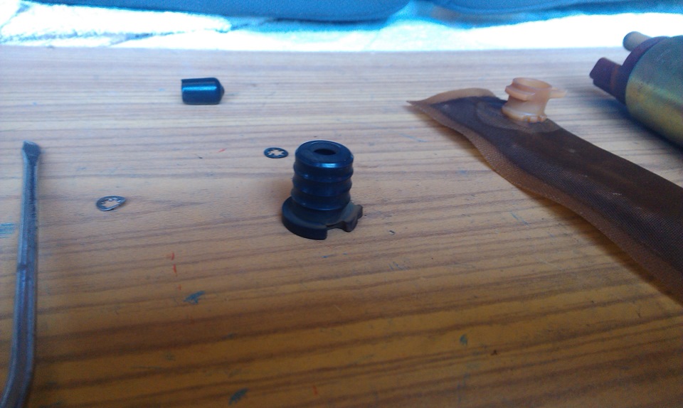

у меня вообще на крышке насоса колхоз какой-то (видимо пластиковые патрубки подачи и обратки ломали а потом вставляли железные трубки потом хомуты резиновые шланги какие-то) надо менять всё в сборе наверное
Я уже раза 3-4 снимал, пока не обломал.хотя один очень туго сидит
я еще ни разу один раз только посмотрел ужаснулся и закрыл. ну как посмотрел один резиновый шланг лопнул ))
DaneeL-NK
в запчастях смотрел есть крышки с двумя трубкам (подача и обратка) а есть с одной. почему интересно так?
так тебе полюбому с двумя же надо.а почему так-х.з)это точно не ко мне вопрос)
Foract202
Я зимой тоже ломал. Отвечаю весь хабаровск обьездин нашел тока одну крышку бу на рынке за 4 рубля. Жаба задовила. Колхозил. Остальные все сломаны)))
дак вот нельзя было сделать из более прочного материала
я про тоже! как на старых тойотах металическая крышка
