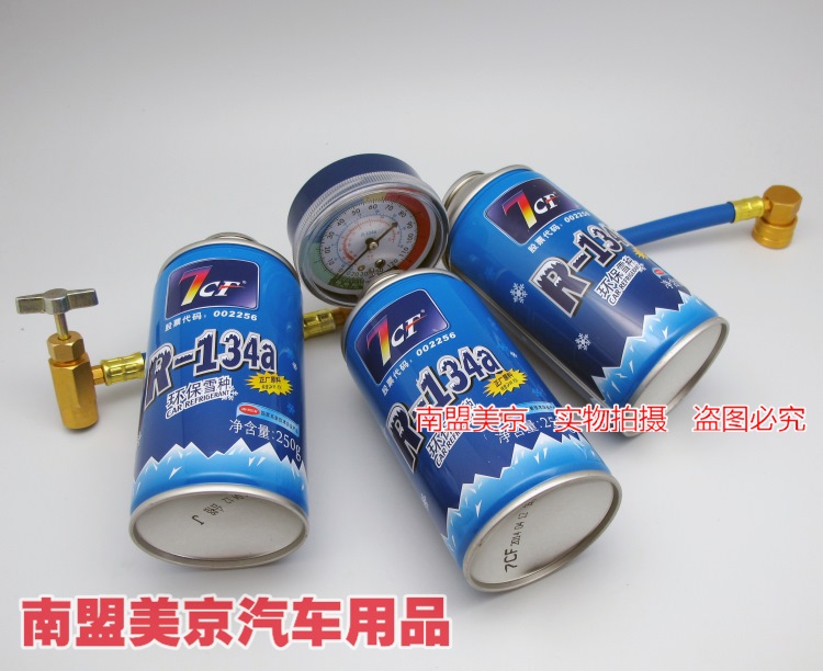

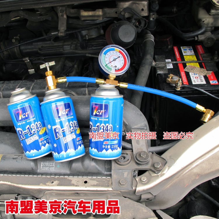

Добрый день всем решил попробовать заказать фреон для своего кондиционера с Китая. посылка обходиться в 1600 руб или 5000тг в комплекте сам шланг и 2 балона фреона
Комментарии 19
Скиньте пожалуйста ссылку на товар, тоже хочу заказать
В поиске наберите таобао ком и в нем r134a и там это все будет
Клевый манометр. Надеюсь, не одноразовый
Ссылку на продавца, если можно, киньте в народ.
Надо бы еще смазку закладывать, как слышал.
И еще перед закачкой надо продуть систему и дать давление по мануалу, и спустя сутки глянуть, не спустило ли.
Так у тебя же система под 12-тый газ, 34 нельзя((( Или я чкго-то незнаю…
под капотом написано R134a позже сделаю фото компрессора и таблички
Тогда тебе повезло;) В Японии видимо раньше на него стали переходиь…
вроде я еше слышал что можно переделать с 12 на 34, но в это не вникал
А чего там вникать, просто нужно заменить все шланги и компрессор, что в нашем случае очень проблематично…
Мне поменял Олег как и у себя на бывшей такой же камрюхе Компрессор на 134, больше ничего не меняли, заправляется штуцером 12, но фреоном134. У него всё отлично работало, я пока не могу сказать на 100% так как не займусь никак, пробил тем летом ещё радиатор, надо менять.
ничего там менять не надо, только промыть станцией и заправить с маслом. в 12 и 134 масла разные, при смешивании сворачиваются и убивают все

У меня прежний хозяин по бумагам тоже 134а залил, спустя 7 лет еще дует.
Ого, видимо запас прочности в Тойотах тех лет был просто неисчерпаемым;) А год авто какой?
Год 1994
Ну круто, спасибо, буду иметь ввиду, видимо это у старых немок с 12-м кондеем от 34-го все летит со счетом раз…
Ну как? получилось? Не взвешивал сколько было — сколько залилось?
пока только жду, я на той недели заказал, потом выложу что получилось, еше надо собрать или найти вакумник или с холодильника сделаю чтоб откачать воздух с системы
Испаритель чистый? если нет — то лучше промыть перед закачкой)) а то я лоханулся — теперь болотом воняет(((
Вроде чистый я на машине этой еще не знаю как кондер работает
