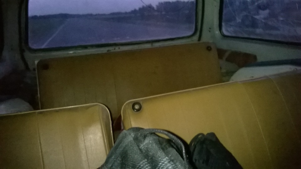

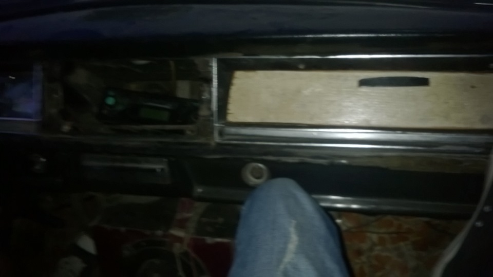

Когда я её увидел, энтузиазма у меня прибавилось т.к. первое впечатление она вызывает не очень положительное. Салон почти весь мертв, а то что не умерло от времени, умерло в руках колхозников, под покровом линолеума везде где можно, ковров на дверных картах, вколхоженых досок на панель. (я уже жалею, что забыл тогда все это сфотографировать). Но когда мы загнали её на смотровую площадку, я снова приободрился, т.к. кузов и правда весь целый без гнили, в двух местах только небольшие отверстия, но они не критичны. А также порадовал хром, который был на машине практически весь и что не маловажно, в замечательном состоянии. Во всем остальном на машине практически все не работало или работало не так как должно, за исключением электрики. Она благо была в порядке.

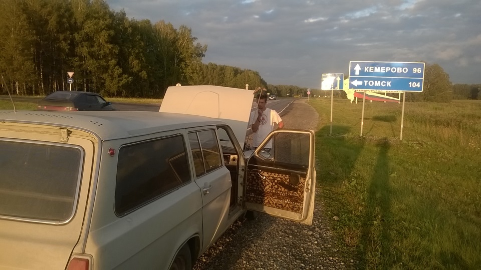

Подъезжая к развязке увидел на обочине голосующих староверов при параде, в лаптях. Решил, а почему бы и нет. Начал замедляться и машина заглохла. Как оказалось, староверы вобще в Кемерово двигались. А у нас появилась новая проблема – отсутствовала искра. Сняли трамблер и поставили второй, который нам дали в придачу к машине, лучше не стало. Вернули на место старый и искра появилась.
Еще проехав 40км машина начала дико дергаться, остановились – как оказалось потекла помпа охлаждения двигателя.
Залив воды, поехали дальше, там еще и со стартером проблемы появились. Вобщем так мы и ехали, пока в 40км от Томска у нас из под капота не повалил пар.
Остановились, открыли капот а помпу разнесло в хлам. Заглушили двигатель, облили его водой и дали чутка остыть. Через какое-то время решили что делать уже нечего, поедим пока не заклинит двигатель. На удивление мы доехали до Гоара, а там уже решили заглушить двиг и дать ему остыть. На Гоаре мы остановились с мыслью о том, что если уже стартер окончательно сдохнет, то там хотябы более мене безопасно можно оставить машину.
