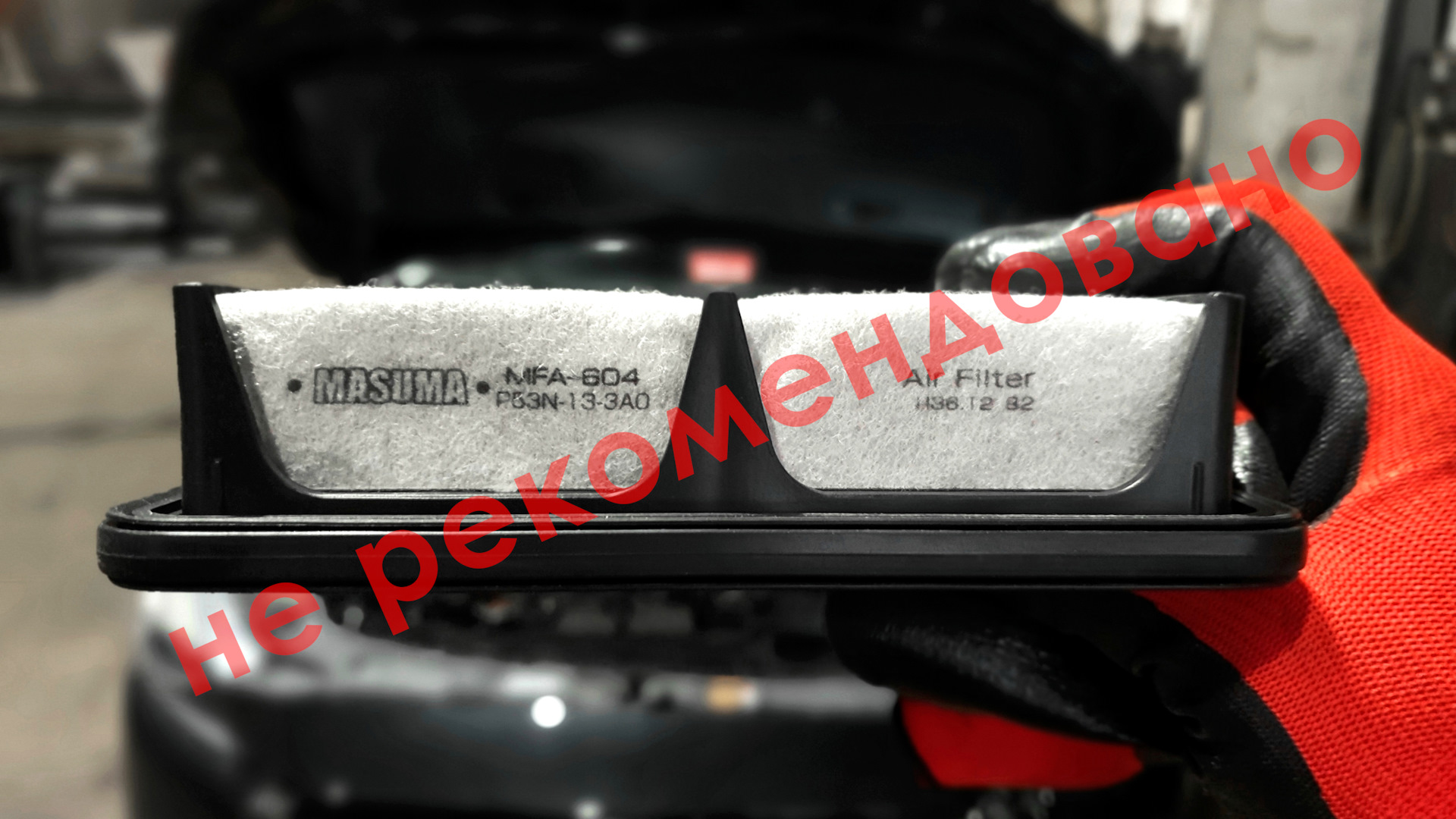

Сравнительно прошлого воздушного фильтра MASUMA MFA-604 за 500 руб, новый VIC A-481 дороже в три раза, однако перепалата оправданна: VIC встаёт в короб заметно плотнее и в отличии от MASUMA не болтается.

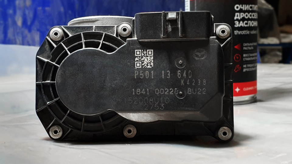

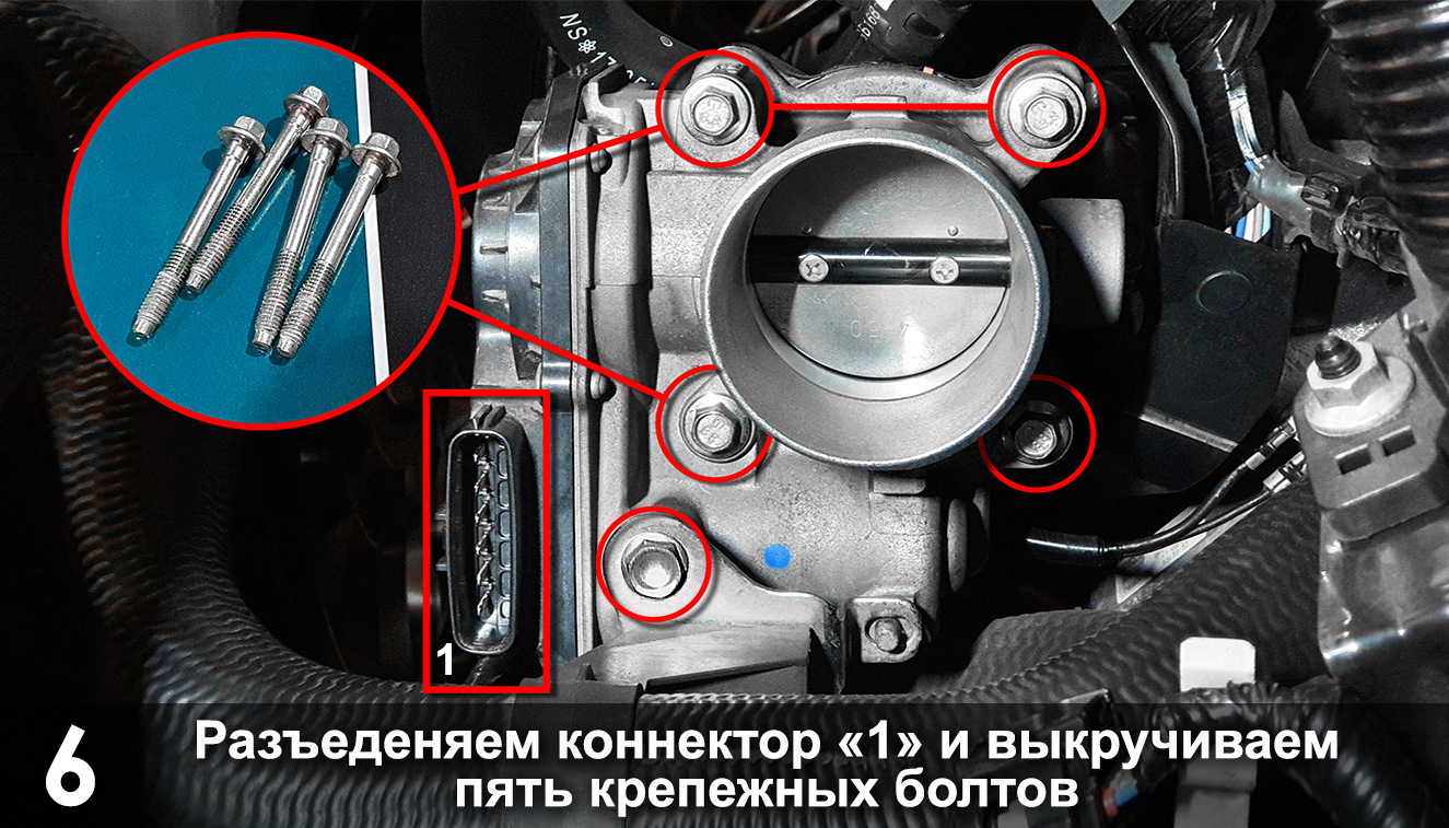

5️⃣ Демонтаж дроссельной заслонки.
⚠️ ВНИМАНИЕ! Перед началом любых работ по замене электронных элементов автомобиля, обязательно необходимо обесточить систему правильно сняв клеммы АКБ.
Заслонка демонтирована. Можно приступать к процедуре очистки.

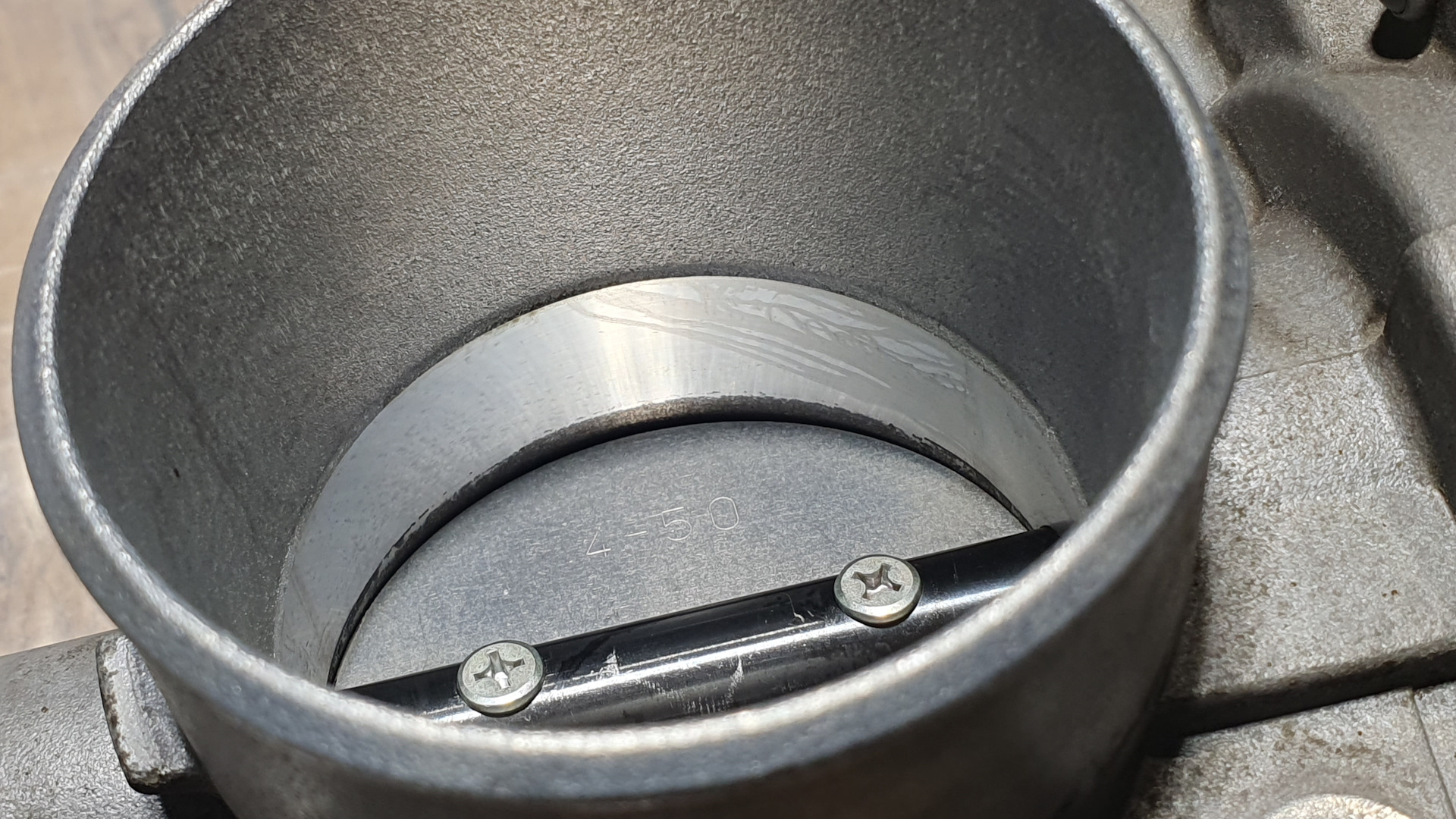

6️⃣ Очистка дроссельной заслонки.
Проведена в профилактических целях. Каких-либо показаний к процедуре не наблюдалось. Для мягкой очистки использовал оставшийся после замены масла АКПП очиститель LAVR.
Процесс очистки достаточно примитивный: заливаем механизм заслонки очистителем из балончика и протираем мягкой ветошью. При необходимости повторяем процедуру пока визуальный результат не будет приемлем.
⚠️ Устанавливаем в обратном порядке. По технологии необходимо заменить прокладку заслонки PE0113655.
В дальнейшем адаптация не потребовалась. Все продолжило работать в штатном режиме. Изменений в поведении автомобиля не замечено.

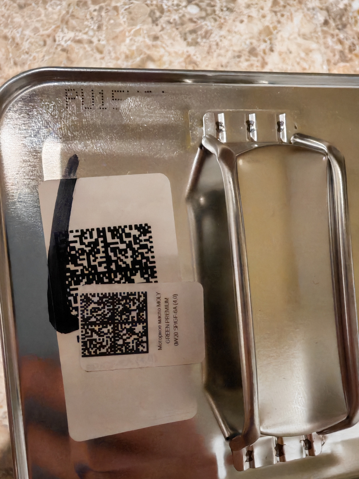

Приобрел такое же, но 0w20 в магазине во Владивостоке, заметил, что затерты символы снизу и сверху на самой банке. Теперь терзают большие сомнения, заливать ли это… Или это норма?
Надо сравнить банку с оригинальной. paha8157 подключайся к диалогу. У тебя должны остаться банки.

На маздовских дросселях нет тефлонового или молибденового покрытия внутри заслонки по периметру прилегания лопаток? Не видно .
Что то есть чёрное, но прямо тоненкое колечко
Vasilii8661
Есть, кто то думает что это грязь и начинают усилено оттирать, а потом могут быть проблемы, это антифрикционное покрытие для лучшего скольжения, потому кто Оттер потом обороты хлюпают 🤣
