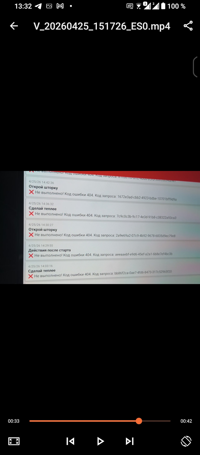

Добрый день. Подскажите пожалуйста, в чем может быть проблема. Установил Byd connect 2.2 (di+ установлен), вход сделал через ВПН windscribe. В приложении в командном центре статус пишется подключен. Но когда отдаешь команду — он думает и выдает ошибку "ой что-то пошло не так." Пробовал разные команды и ни одна не работает. Другая ошибка — при команде статус "подключен" меняется на "идёт подключение" и выдает ошибку "отсутствует подключение к серверу byd connect". Также подвязал кнопку на руле (все по инструкции), но реакции на нажатие кнопки вообще нет (китайский помощник не запускается)
А что пишет в самом командном центре? Нажмите на текст "командный центр" и пришлите фото
Каждое действие ошибка
У вас старая версия Di+. установите 1.3.8b16
Sawa74
Вот по этой ссылке можете скачать disk.yandex.by/d/J_skMMccqAN3hA
Спасибо. Попробую
NickSakovich
Да, помогло. Спасибо огромное. Ещё вопрос, вдруг знаете, сделал через di+ автозапуск windscribe (в нём включил авто подключение к сети) — при включении машины ВПН запускается, подключается, например к Румынии, но через пару секунд отключается подключение и нужно вручную подключить

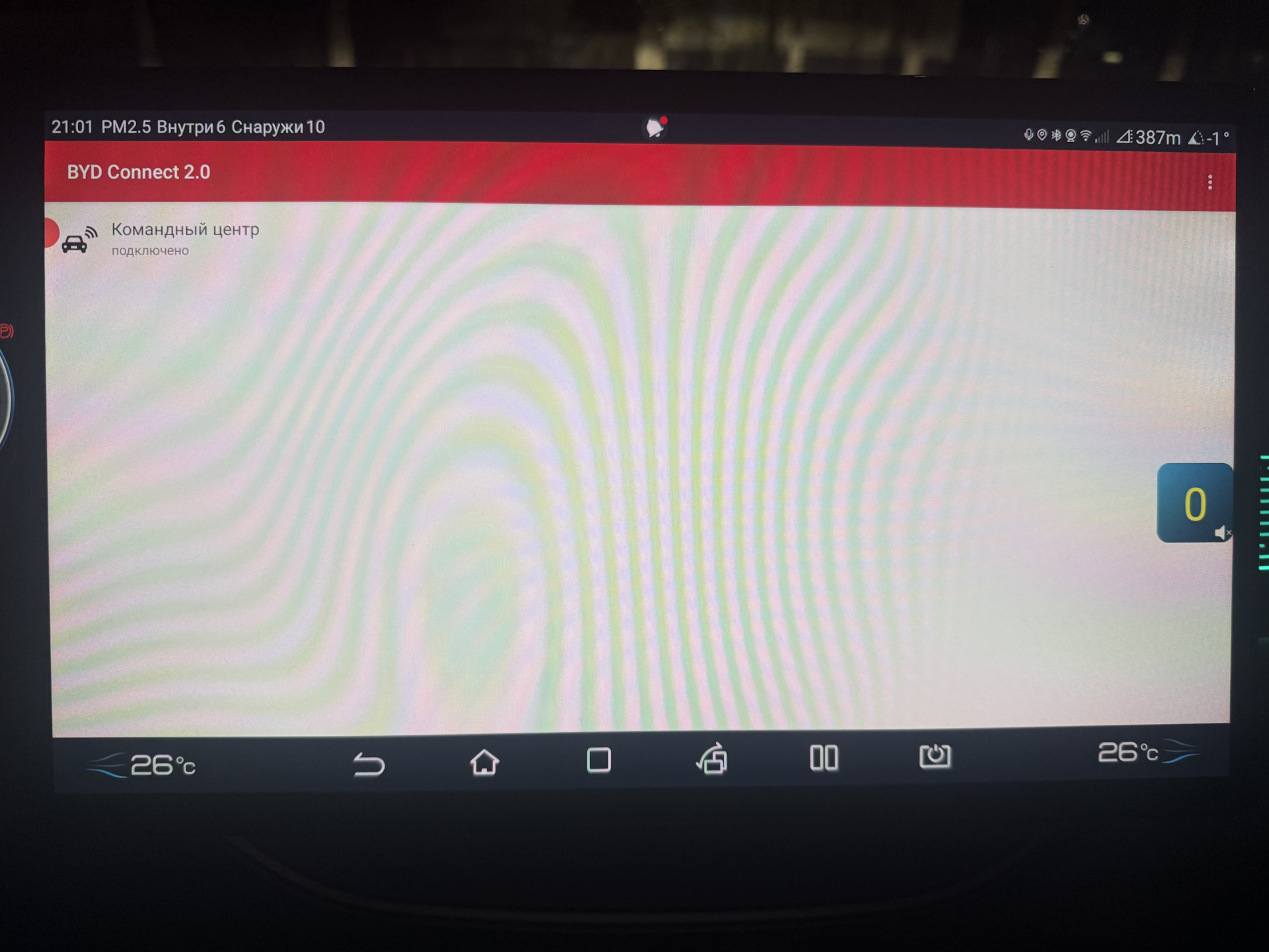

Добрый вечер, а что делать в этом случае?
/reset в бот отправить а потом машину выкл и вкл
