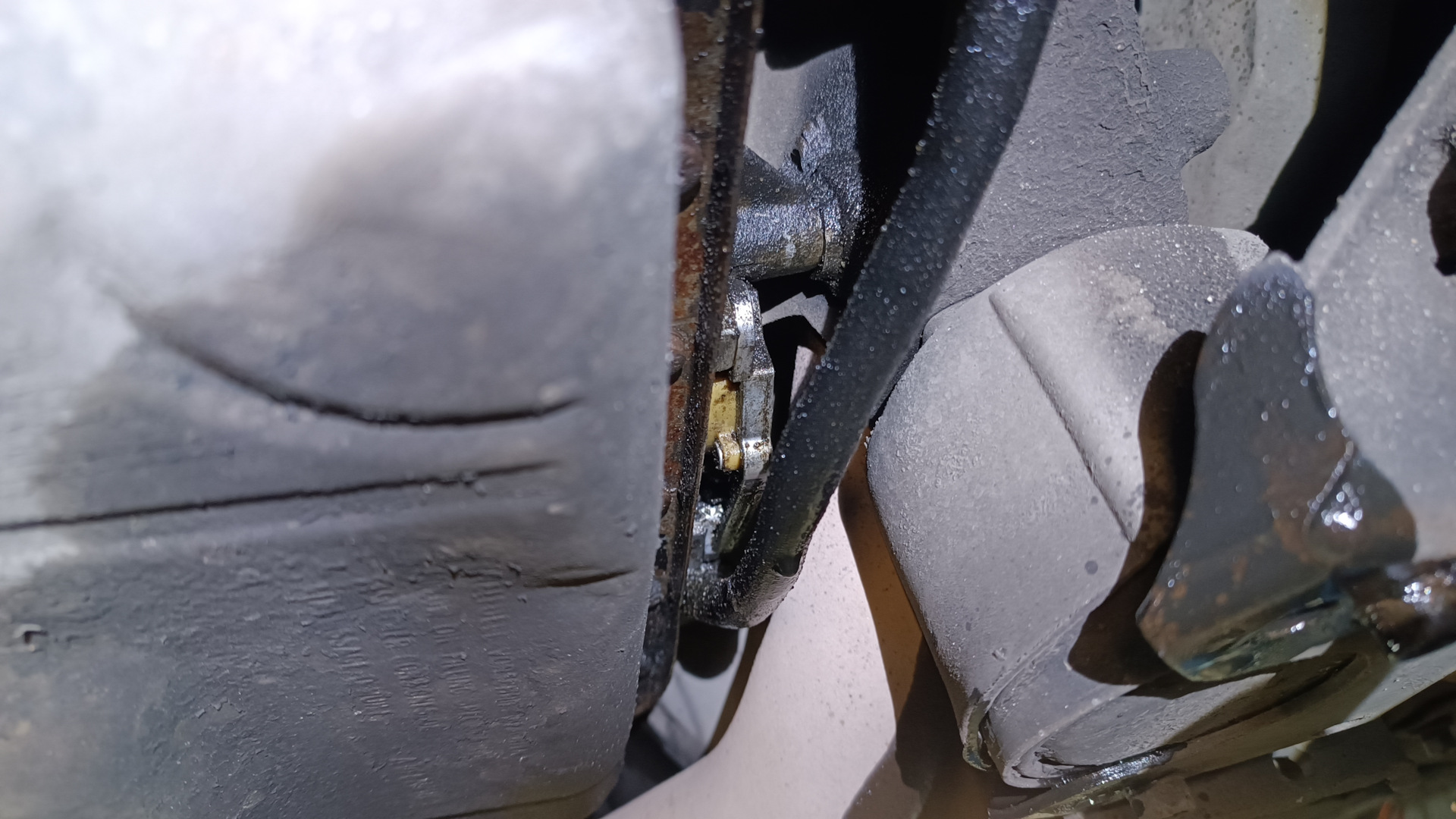

Ну ничего, желание наконец то собрать машину и с кайфом поехать в закат побороло все страхи, холод и снег. При помощи строительного фена отогрел личинки, открыл машину. Достал буксировочный крюк. Подцепили машину и выдернули из сугроба на ровное место. Далее аккуратно почистили и затолкали на подъемник. За час впринципе справились.
Перед установкой коробки заметил, что заглушка сапуна на переднем редукторе у меня сломана, а на двух других в районе торсена они вообще отсутствуют. Что бы в коробку не летело всякое говно, купил 3 новых оригинальных заглушки ZF и поставил.
А так же новые колечки на трубки охлаждения и естесственно новые масла в коробку, передний и задний редуктора и в торсен.
Мой скромный список запчастей :
— Масло Areol ATF Multi FV арт. AR168 — 2шт.
— Масло Areol Gearlube EP 75w90 арт. 75W90AR083 — 4шт.
— Уплотнительное кольцо трубки АКПП Porsche N90666001 — 2шт.
— Заглушка сапуна ZF 0501-314-809 — 3шт.
На сборку ушло гораздо больше времени, чем на снятие. Суммарно тачка провисела на подъёмнике 2 дня. Попутно был проделан ряд мелких дополнительных работ, восстановлено несколько резьб в том числе резьба в лонжероне и земенен один из болтов подрамника. Заменено большое количество крепежа на новый, т.к. многие болты были сорваны или отсутствовали. Вобщем делалось все для себя от души.
