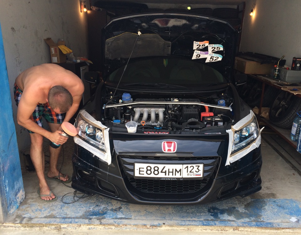

В общем собрались в воскресенье, купили все необходимое и приступили к делу:
-круг полировочный для номер№1
-круг полировочный для номер№2
-круг полировочный для номер№3
-100гр полироля 3М номер№1
-100гр полироля 3М номер№2
-100гр полироля 3М номер№3
-100гр полироля 3М финишный
-шкурка 1000
-салфетки для полировки
-скотч малярный
Начали с передних фар
Получили в результате прозрачность новых фар

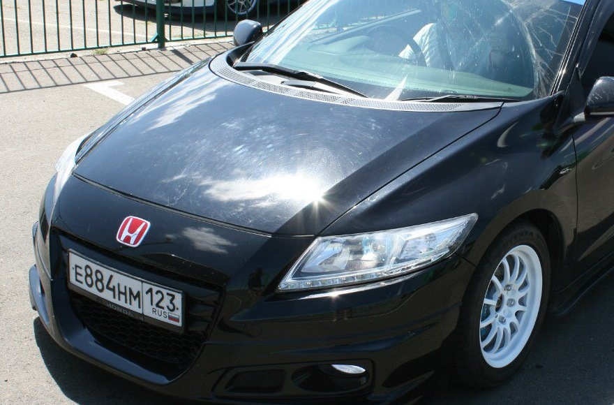

Для оценки состояния ЛКП до полировки, конечно нужно видеть машину в живую, но для примера фото капота
Половина капота после прохождения полиролем №1
Финальное состояние капота, после прохождения всеми четырьмя полиролями

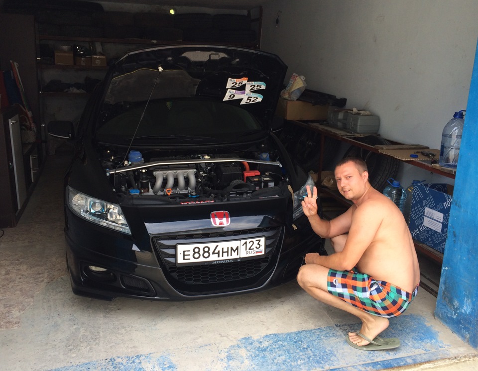

После обеда температура в тени достигла 42 градусов и полироль засыхал и скатывался моментом.
Мы с Пашей не стали мучить ни себя, ни машину и поехали на море. Освежились сами и вернулись вечером, когда температура немного опустилась. Благодаря ГЕРОИЧЕСКИМ усилиям Паши мы, все таки, поздно вечером закончили полировку.

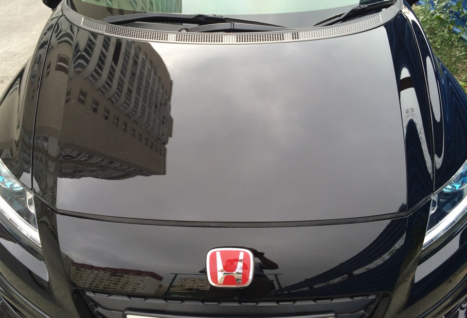

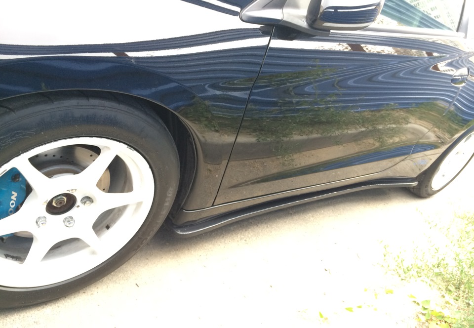

Сегодня с утра было пасмурно, но я сделал несколько фото для примерной оценки результата
Я остался очень доволен результатом — машина засияла. Это нужно видеть в живую!
