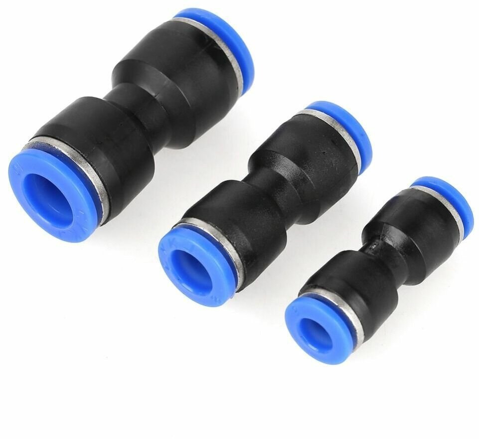

Тоже таким образом меняю масло, только в последствии заменил хомутики штуцеров на быстросъемы. Я отсоединяю трубочки после работы, стало удобнее в разы!

ну тогда переходите на быстросъемы, гораздо удобнее чем каждый раз крутить хомутики, тем более через них у меня постоянно сочилось масло

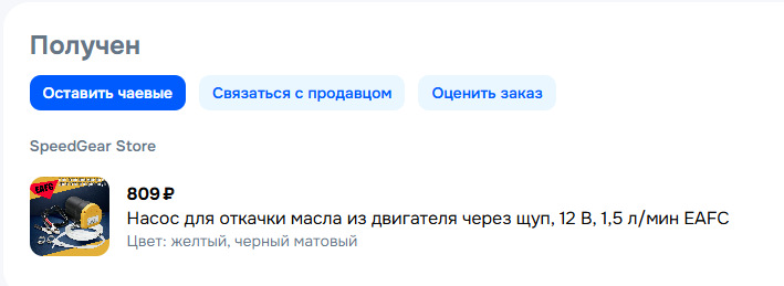

Насос перекачки топлива / откачки масла через щуп, насосы для ГСМ, не погружной, 100 Вт 12 В, 1-4 л/мин
ozon.ru/t/tKCbv7X
Насосы плюс минус все похожи, после откачки, подождать 3 минуты и пошурудив трубкой еще пол стакана откачал и так пару раз) хорошо и много высасывает👍
Согласен! Именно так и делаю
осталась ссылка?
www.ozon.ru/product/nasos…-5-l-min-eafc-2048806297/
сейчас уже 1,5к бывает до 800р падает нужно мониторить.
