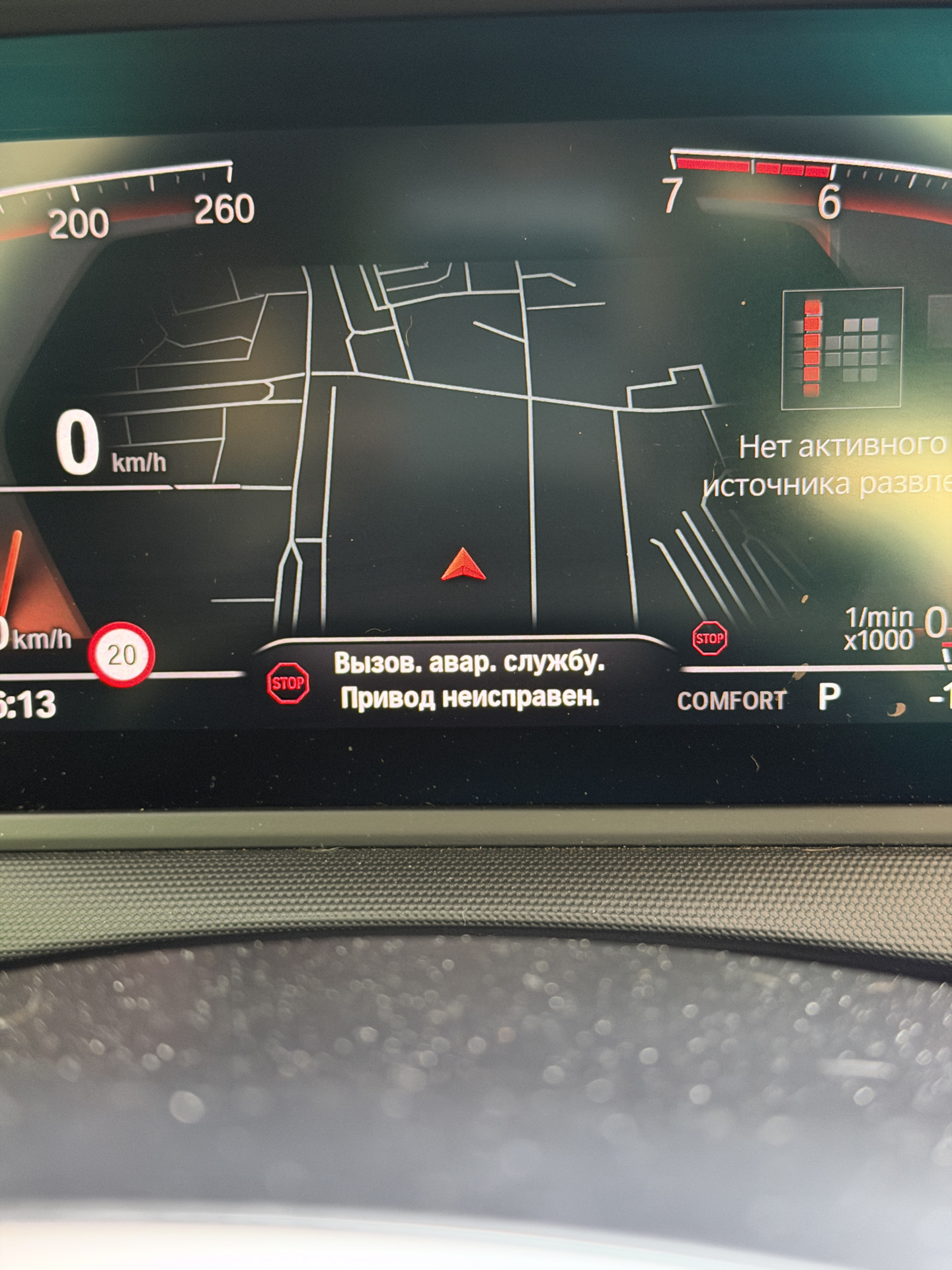

Всем привет. Вопрос к знатокам, подскажите в чем может быть причина и что делать.

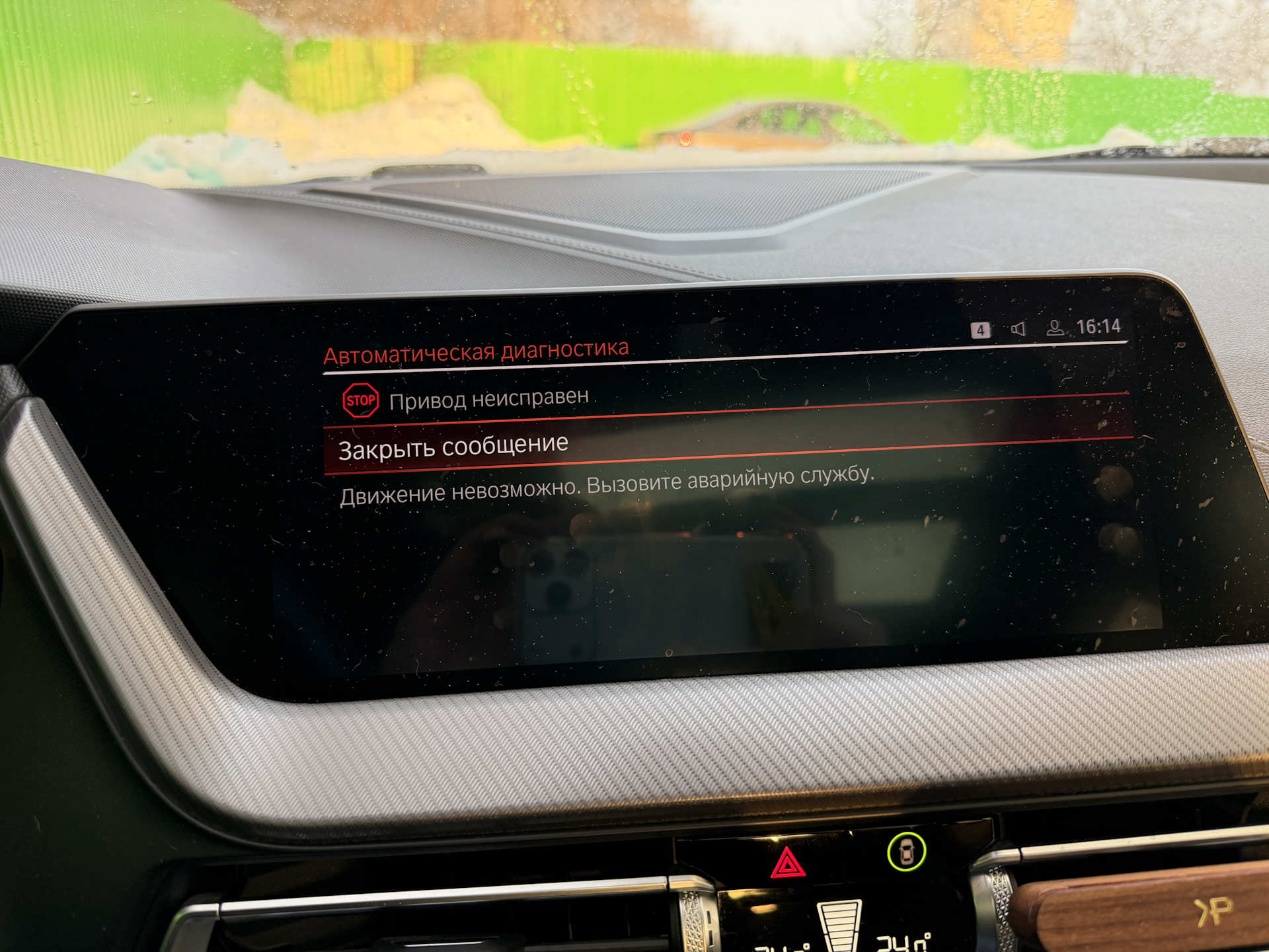

Хронология событий: на улице стабильно держится мороз, у жены разрядился аккумулятор, она не смогла завести машину, по ее словам в этот момент на приборке началась светомузыка, сигналка пикнула и замолчала, вылезло сообщение о том, что нужно вызывать эвакуатор и все таком духе, пришлось подкуривать от своей машины, чтобы хотя бы в чувство привести машину. Подкурил, постояла заведенная какое-то время, после заглушил и пошел домой, на машине в тот день не ездили. Через сутки снова завел, постояла поработала, снова никуда не поехали. Вчера надо было ехать, завожу, грею, но замечаю, что на приборке горит чек, но в бк никаких ошибок нету. Думаю ну мало ли, вдруг это связано с аккумулятором, его в перспективе планировалось кам минимум зарядить, а как максимум заменить. Включаю драйв, жму на газ, а машина не едет и выдает ошибку привода. И только в этот момент появилась ошибка на приборке. После перезапуска она пропадает, но чек так и горит.
Лишний раз добавлю, что в баке сейчас очень мало бензина, уже горит уведомление о том, что осталось 50км запаса хода, вдруг это важная информация в контексте проблемы.
Вопросы:
1. Может ли это быть из-за аккумулятора?
2. Поможет ли его зарядка/замена?
3. Можно ли самостоятельно зарядить/заменить аккум и будет ли все работать как раньше или нужно обращаться условно к диллеру/сервисы, чтобы зарегистрировать новый аккум в системе или типа того?
Ближайший дилер находится в 130км в Воронеже, оччень не хочется везти туда машину на эвакуаторе.

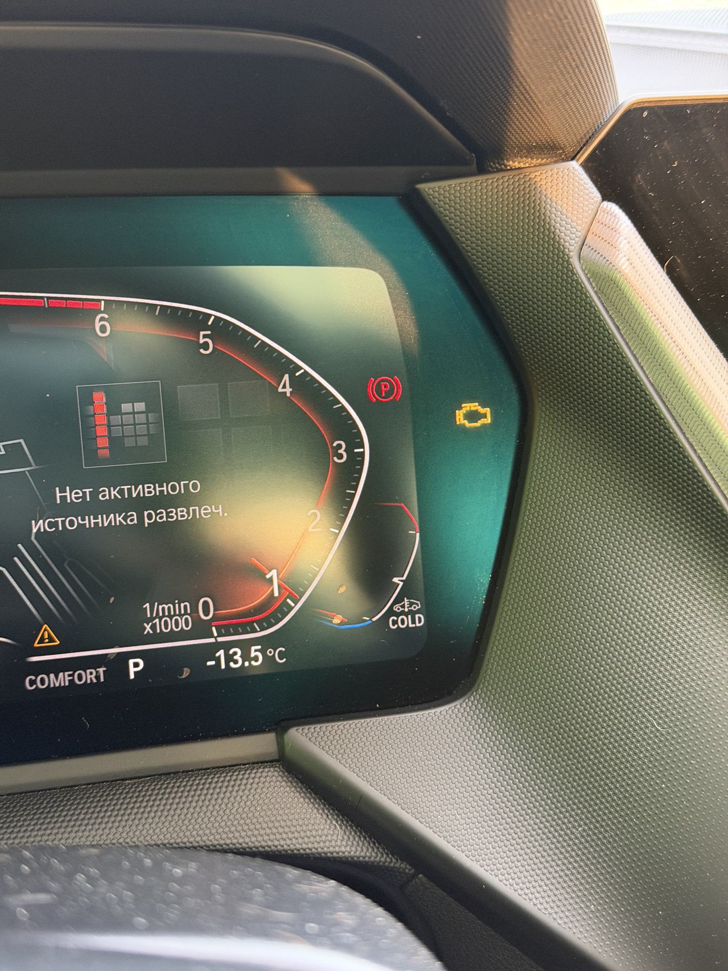

UPD: Зарядил аккумулятор, машина резво завелась, ошибки привода больше нет, но чек все еще горит. Предполагаю, что машина просто словила какой-то глюк и нужно сбросить ошибку. Как минимум машина на ходу и теперь можно доехать своим ходом до сервиса в Липецке, а не тащить машину на эвакуаторе в Воронеж.
UPD 2: Через 1,5 часа жена поехала по делам, чек пропал.

Доброго дня. Отлично что у вас по итогу все в порядке. Подскажите у вас на фото на приборке справа музыка проигрывается. Как настроить ? У меня там пробег висит.
Привет. На каком то из подрулевых переключателей, по моему на поворотнике, есть кнопка сбоку, которая переключает режимы отображения на экране. Можно включить отображение музыки, перегрузок и чего то еще.

Возможно ошибка по сервоприводу коробки передач, примерзло что нить, я советую ездить на машине, когда не ездишь держать в гараже или крытой стоянке
Не было времени апдейт написать. Жена поехала по делам, все прошло.
Должно было). Просадки аккума всякую дичь выдают)
Подключись любой диагностикой и сбрось ошибки, будут появляться тогда едь на сервис, я на такой случай держу китайскую подключку и простую прогу для диагностики, упрощает жизнь))
