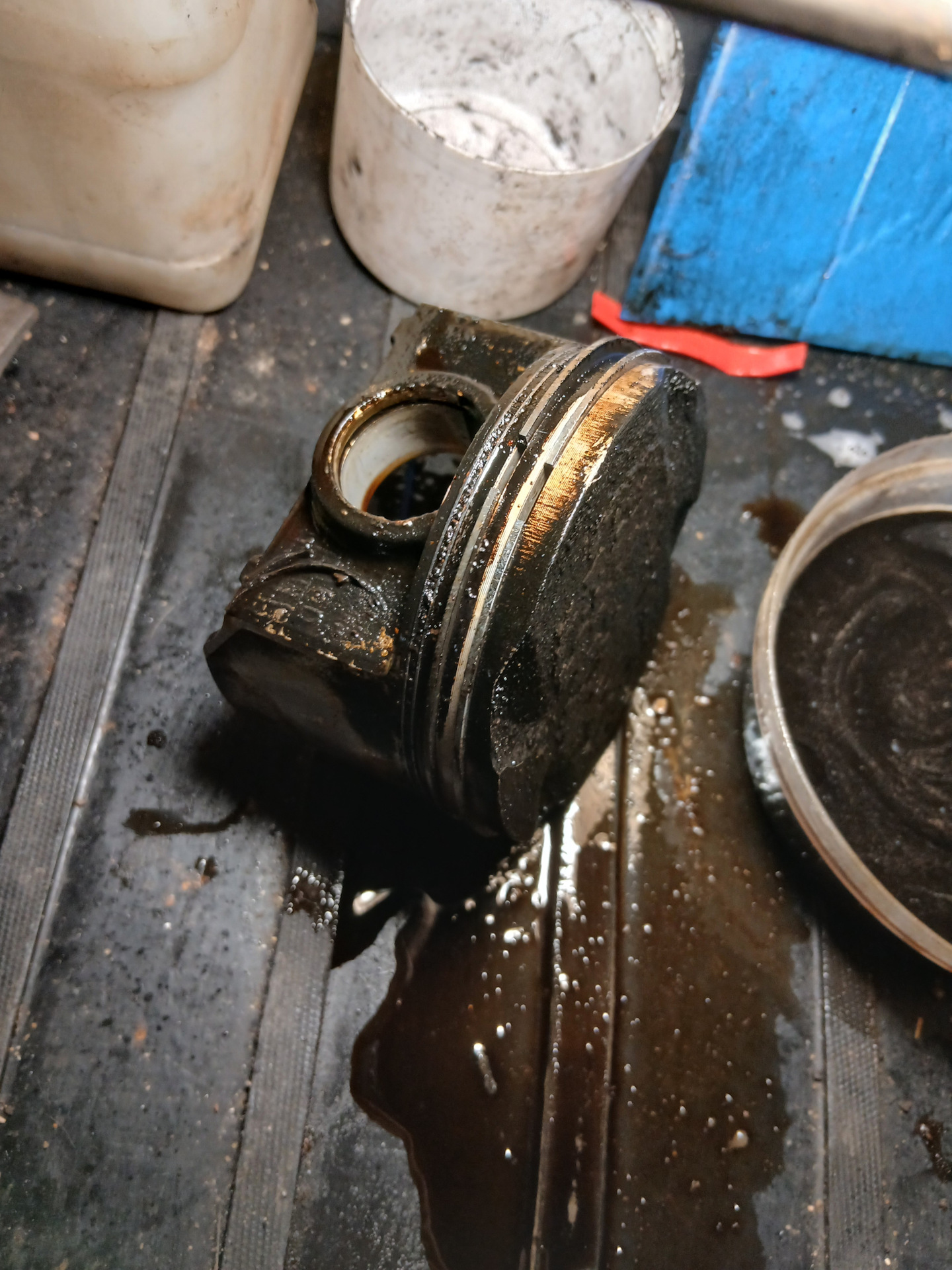

Поршень в нагаре, маслосъемное кольцо залегло.
Отмываю Profoam 1000
Замочить, а потом отряхнуть — не прокатило. Профам нагар моет, реально, но как бы верхний слой, а не всю глубину — так что долго орудовал зубной щеткой.
Хотел оставить старые колечки, отмыв их, ага))
Но, меня убедили ставить новые. Опять расход…

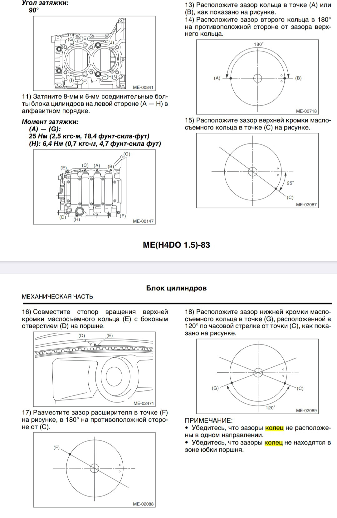

Рассказывали про какой-то зазор … типа мерить надо.
Заказал стандартный размер (бывают еще первый ремонт, второй ремонт)
Некоторые заморачиваются, берут ремонтные кольца, а потом зазор в них подтачивают! (Если он мал, или его нет).
Открываем мануал и интернет: Оказывается зазор мерят в замке кольца, толкнув его в цилиндр поршнем.
Посмотрел на старых колечках, определенно великоват.

Если с маслосъемным все ясно (оно составное, из трех колец), то с компрессионными возник вопрос — как их ставить, очередность и где верх.
Вижу в мануале в общем-то есть ответ, но мы же не читаем инструкций.
Кароч, интернет мне сказал: прямое кольцо верхнее, с уступом второе, причем ступенька вниз и вообще на кольцах есть метка-буковка — вот ее надо вверх))

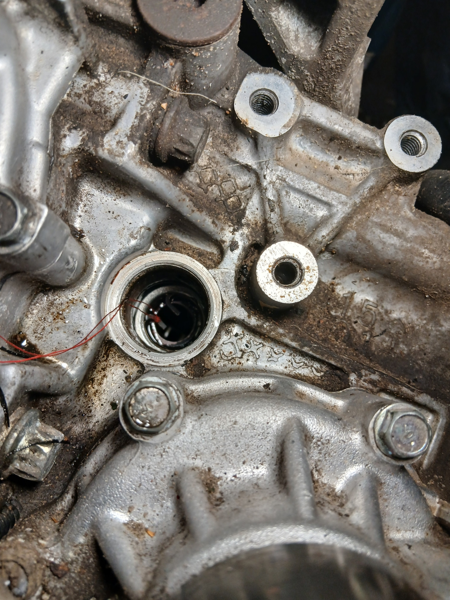

Явно сальник давануло.

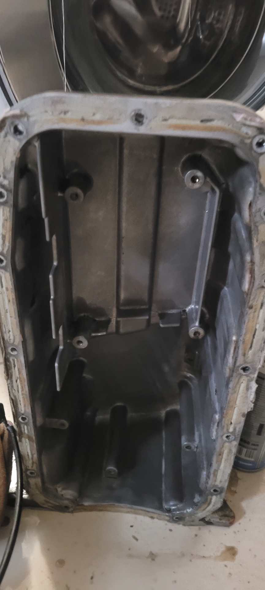

На будущее азелит антижир творит чудеса, поршня и сам мотор и голова внутри, все блистает
Алюминий не окисляется?
Долго прям не нужно держать, чуть темнеет совсем малость, но напшикал, немного подержал и смыл, и так почаще, мыл зубной щёткой самой жёсткой, все чисто, мотор ещё даже не собрал, вот поддон внутри, чуть посинел
Может быть передний сальник коленвала из маслонасоса? В маслонасосе когда винты откручиваются, начинает выдавливать сальник.
Да-да, я уже об этом начитался.
И видел Ваши комментарии ранее, с указанием этой проблемы.
И именно с этой целью я туда полез снова…
Чуть позже опишу что у меня вышло)
