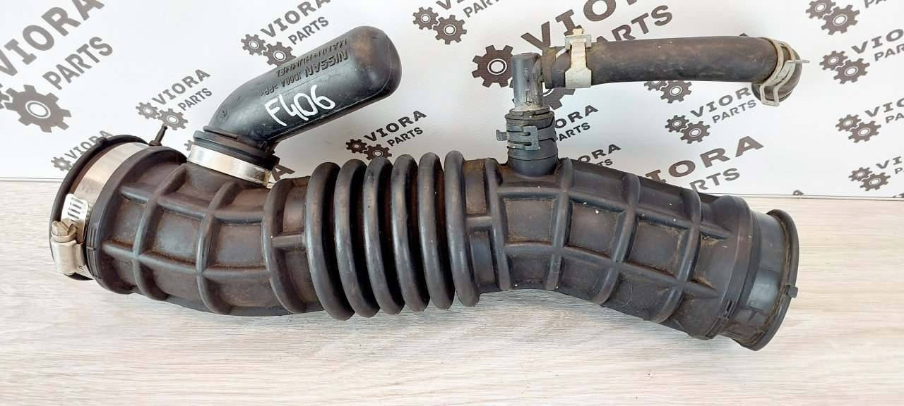

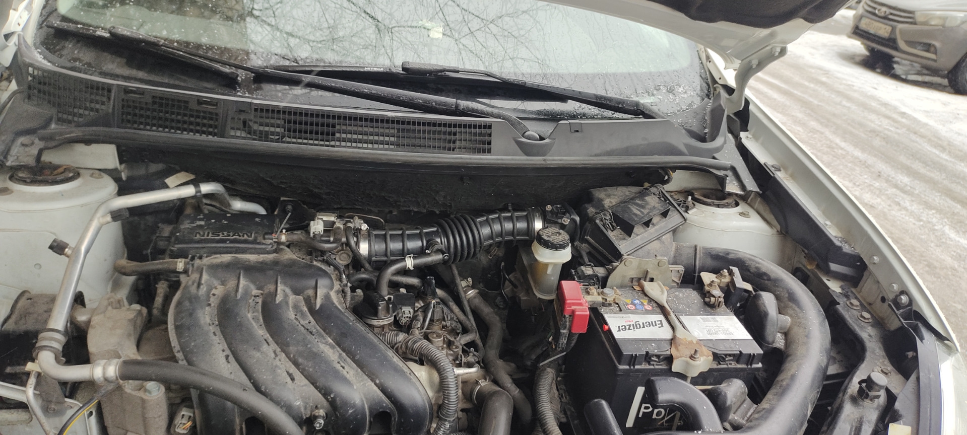

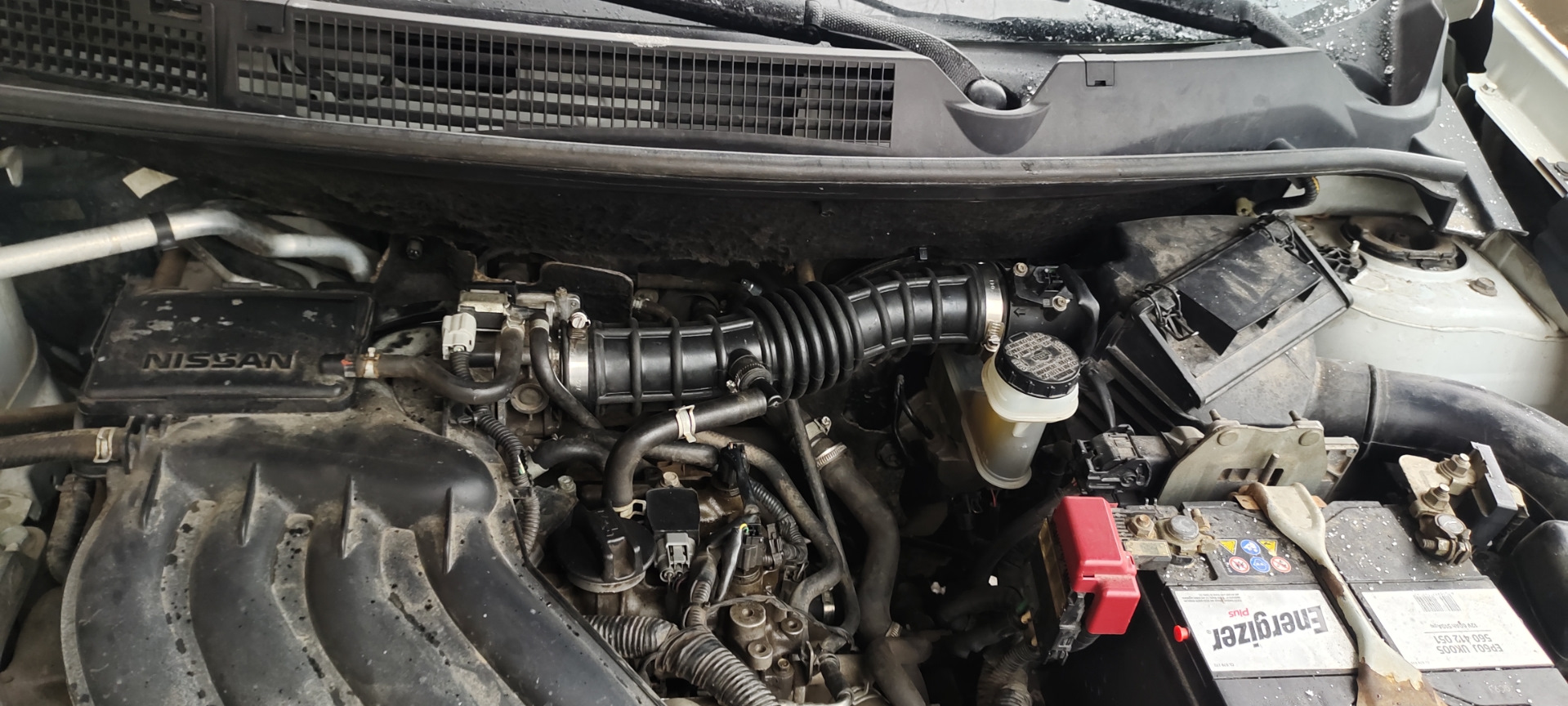

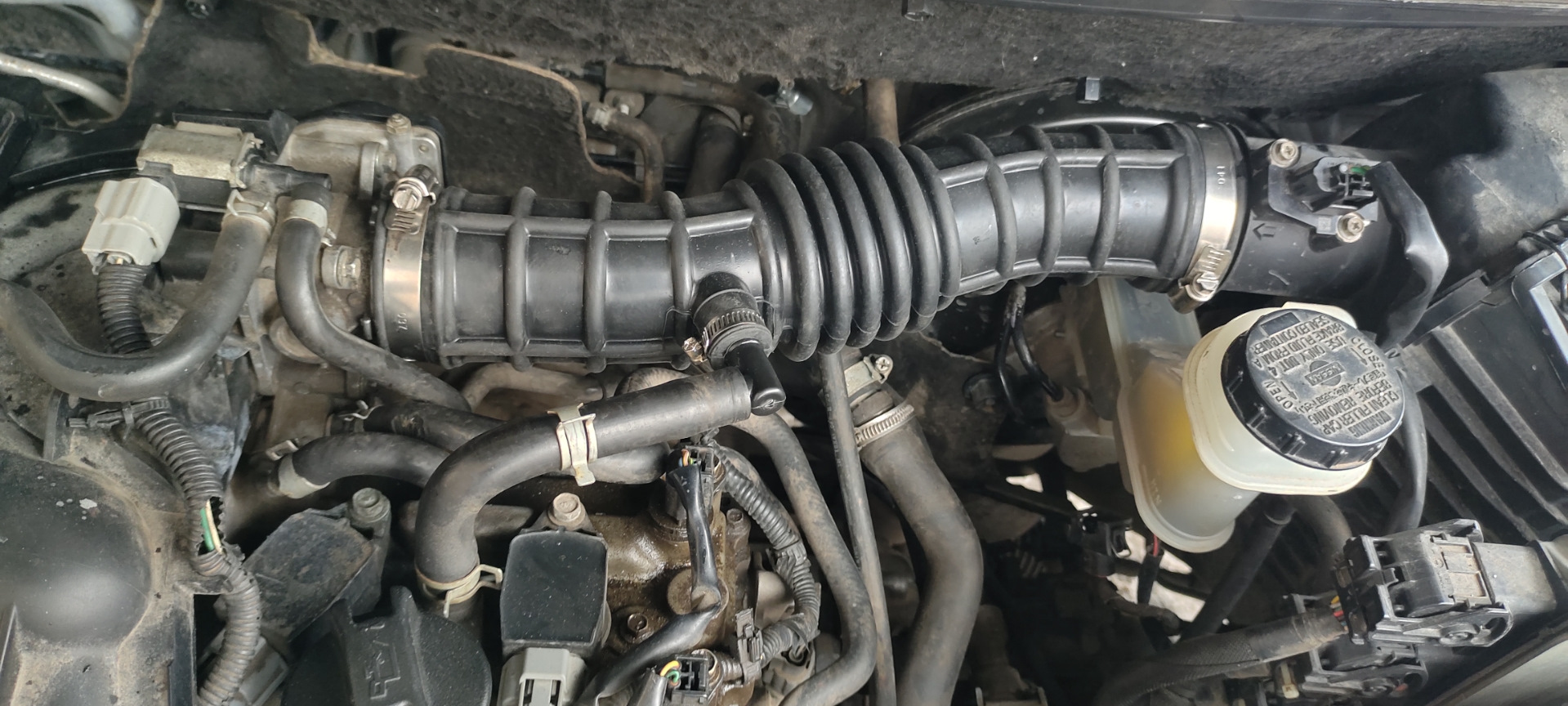

Хорошая новость ! Кто не может найти гофру, подходит от nissan juke идеально даже на сантиметр длиннее, вставляется плотно пришлось брызнуть силиконом резина мягкая
Единственное нет писюна (резонатор).
Вот характеристики
Номер OEM165761KT0A, 16576-1KT0A, 165761KA0A, 16576-1KA0A, 16576-BB00A, 16576BB00A
Артикул производителяVT-165761KT0A
Общие характеристики
Марка автомобиляNissan
Год выпуска автомобиля2006, 2007, 2008, 2009, 2010, 2011, 2012, 2013, 2014, 2015, 2016, 2017, 2018, 2019
Дополнительная информацияПодходит для: — Nissan Juke F15 YF15 2010-2019 — Nissan Sentra B17 2012-2019 — Nissan Tiida C13 2015-2016 — Nissan NV150 AD 2016 — н.в — Nissan Wingroad Y12 2005-2019 — Nissan Cube Z12 2008-2019, Nissan Qashqai J10 1.6L

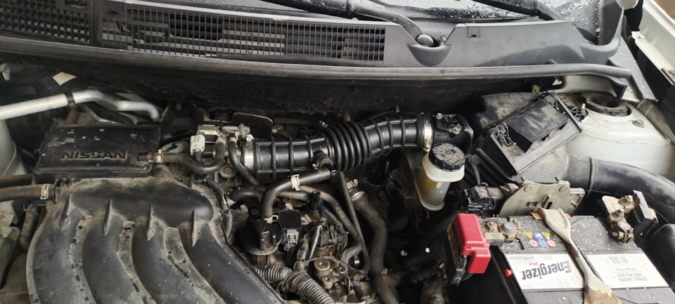

А на моей а/м другой🤔
Такой
Oleg4165
У нас скорее всего даже короче будет! У автора то вариатор, т.е. головка другая. И расстояние от корпуса воздушного фильтра до ДЗ видимо больше, чем на механике.
Короче, не факт, что нам от Жука подойдет.

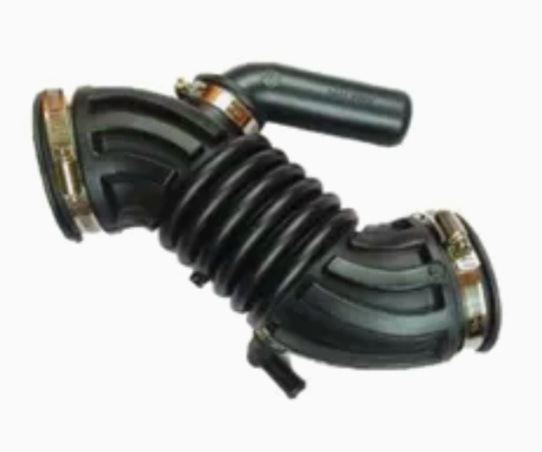

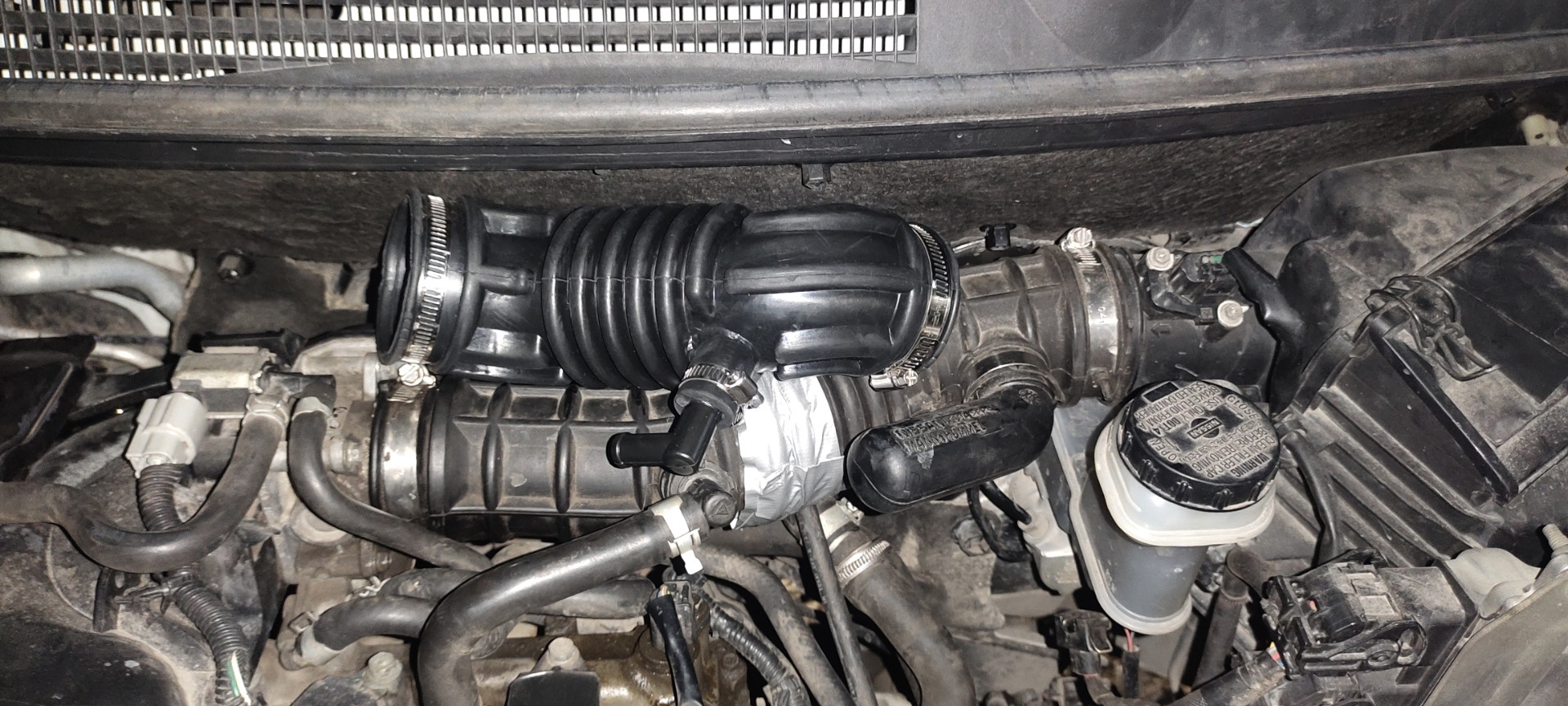

Тот который короче их много в продаже и цена как у жука, вот моя гофра тяжело найти и цена конская по этому от жука ставлю, ниже фото я заказывал с озона она короче пришла
ozon.kz/t/LnuTotl
www.drive2.ru/l/725483061847798416/

У меня даже "хобота", который на фото сверху, нету🤷♂️
На родном патрубке и у меня его нет. Но на 1.6 аналог этого патрубка сложно найти. На 2.0 проще.
Поэтому, если общая длина патрубка нам подходит, то пусть он будет с хоботом. Или ещё с чем…
Хорошо бы если кто (с мотором 1.6 мкпп) поделился бы своим опытом…какой точно подойдёт и где купить…
Хорошо бы. Потому что в основном есть записи о замене патрубка на 2.0. На 1.6 таких записей не видел.

Хобот гасит звуковую волну на определенном обороте Двигатея

на фото хомут забыли поставить на трубку из клапанной которая идет!
