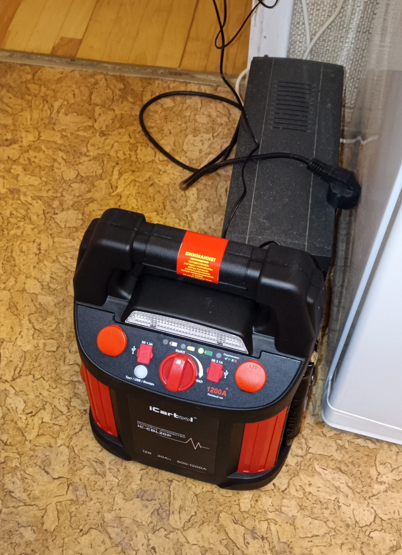

В нынешние морозы января — февраля 26 года, не смог завести машину. Зарядник на даче, решил купить джампер. Но карманный отпал сразу из-за того что не держит морозы. И очень сомнительно попасть с ним когда подмерзли трубки на форсунки. Решил купить джампер с агм. Почему? потому что, держит мороз от -40 и можно заменить аккумулятор, очень просто, причем поставить даже чуть мощнее.
Собственно сам джампер
По итогу, он с компрессорорм, нафиг не нужно, но пусть будет. далее фонать, много разъемов как повер банк и тд. Конечно хотелось бы помощнее но ценник улетает за 40 если с емкостью от 40 ампер часов и далее.
Надеюсь с этим проблем не будет в морозы и тд. Так как имею 2 машины и вторая просто как игрушка коллекционера то прикуривать от основного авто честно надоело. и это еще один плюс в сторну джампера.
Надеюсь кому то помог. Да и прошу не писать про карманные литиевые их не рассматривал вообще так считаю их при морозах одноразовыми в плане старта, если промерз то не заведешь им больше одной прокрутки.

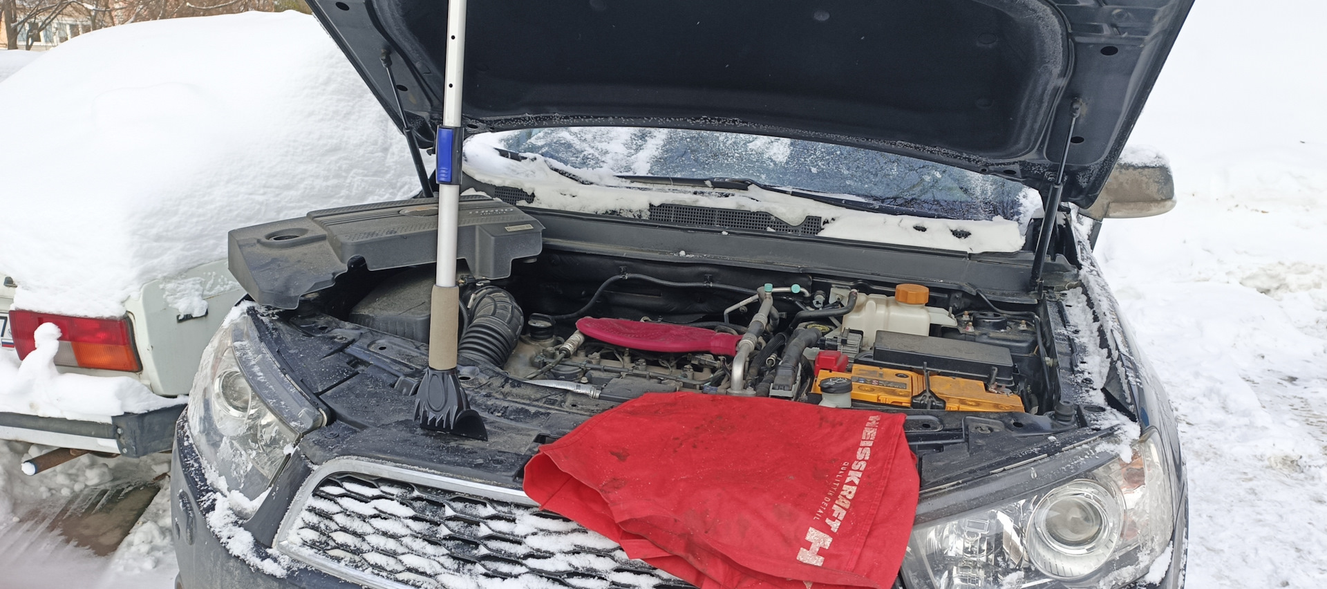

Попробуйте грелку положить на трубки форсунок
Идея хорошая ) но топливный фильтр и трубки под днижем в ледяном дерьме, пока тнвд не прокачает …

В эти морозы упоры капота тоже резко накрылись. Так что тоже щëтку использовал. Сегодня поставил Tatsumi. При замене выявилось, что правый (по ходу движения) совсем раскис. А левый ещё немного пружинит.
В минус 26 завëл только со второго раза. В первый раз подхватили только два цилиндра и секунд через 15 Капа заглохла. До этого заглушил авто в обед прошлого дня. В следующие морозные дни, когда мороз давил ниже двадцати) вечерами немного (по по-часа) катался для промежуточного прогрева.

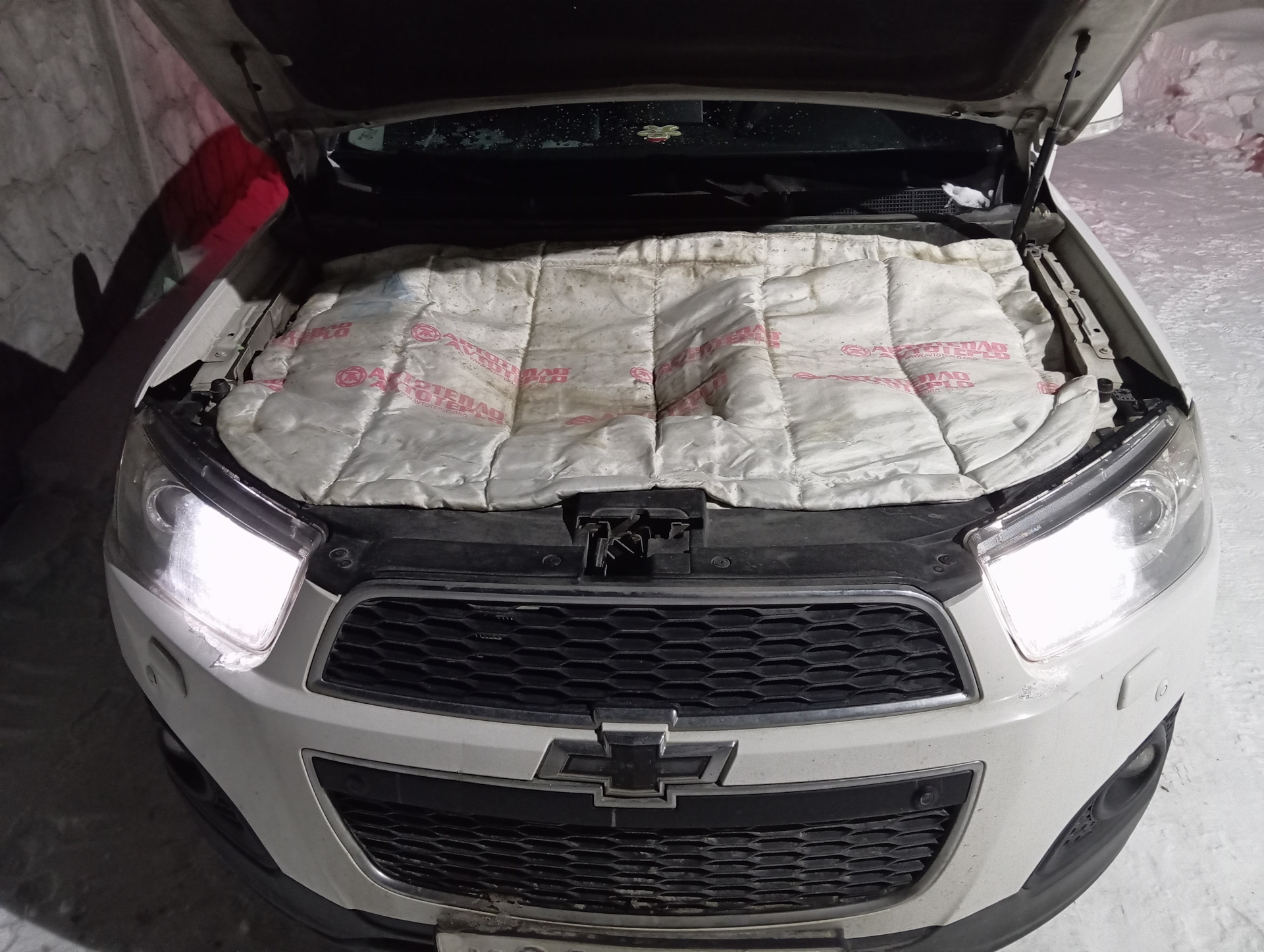

Я у себя морду прикрыл. Действует штука, отвечаю. Если без намордника автозапуск три раза за ночь взбадривал мотор, то с ним всего один раз при одной и той же температуре.
я думал одеяло положить под капот, но говорят что для дизеля это чревато может быть. перегрев
Ну нафиг. Намотает)))) А вообще с чего ты взял что мерзнут трубки? Может быть свечи нихрена не нагревают цилиндры?
10 лет на двигатель одеяло на зиму укладываю. Полёт нормальный. Только материал подтерается от вибрации в некоторых местах. А так норм и капот не обмерзает льдом.

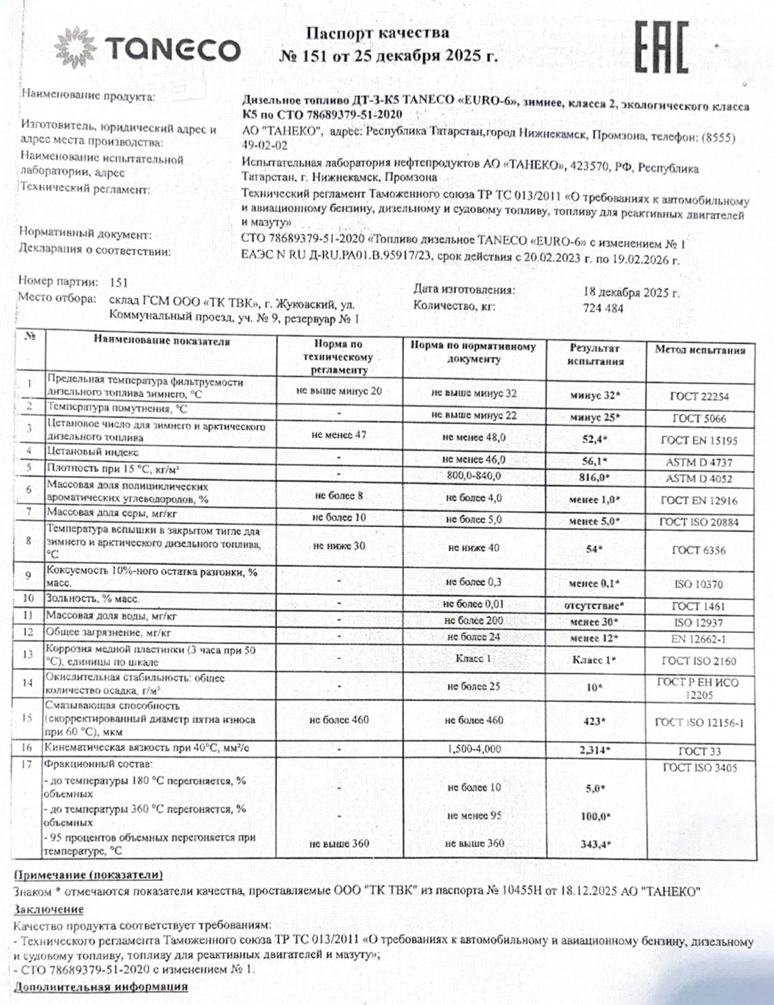

Я на дизеле езжу с 2011 года и ни разу не было проблем с зимней соляркой. Сначала был Лукойл, потом ВР, сейчас Танеко. Приложил паспорт с последней заправки — там температура замерзания -32
Танэко сильно "сухой" дт делает, потом проблемы с тнвд.
Я присадку использую, т.ч. со смазкой проблем нет.

Это мягко сказано, если без присадки ездить, то на нескольких машинах проверено, мотор очень грубо работает. А в этом году, вообще топливо шило полное, всю жизнь Татнефть использовал, Танэко, который у них типо биодизель. Раньше в минус 30 даже, буквально три четыре оборота стартера и мотор стартует. А сейчас это топливо вообще не горит без присадок, на цетан корректор.
Как ТНВД поменял, на «Танеко» ни ногой зимой… Летом, если ничего поблизости на дальняк нет нормального.
