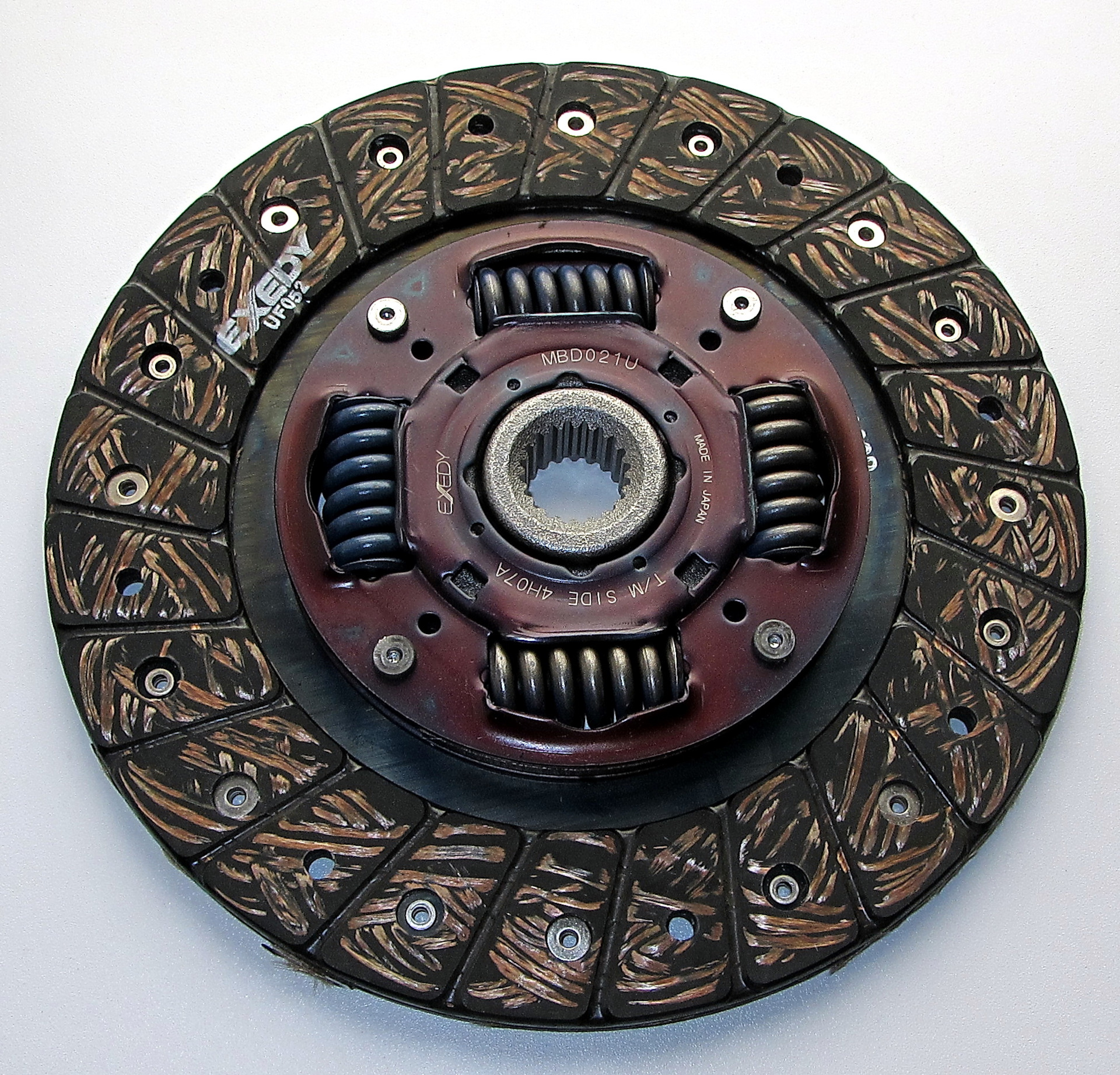

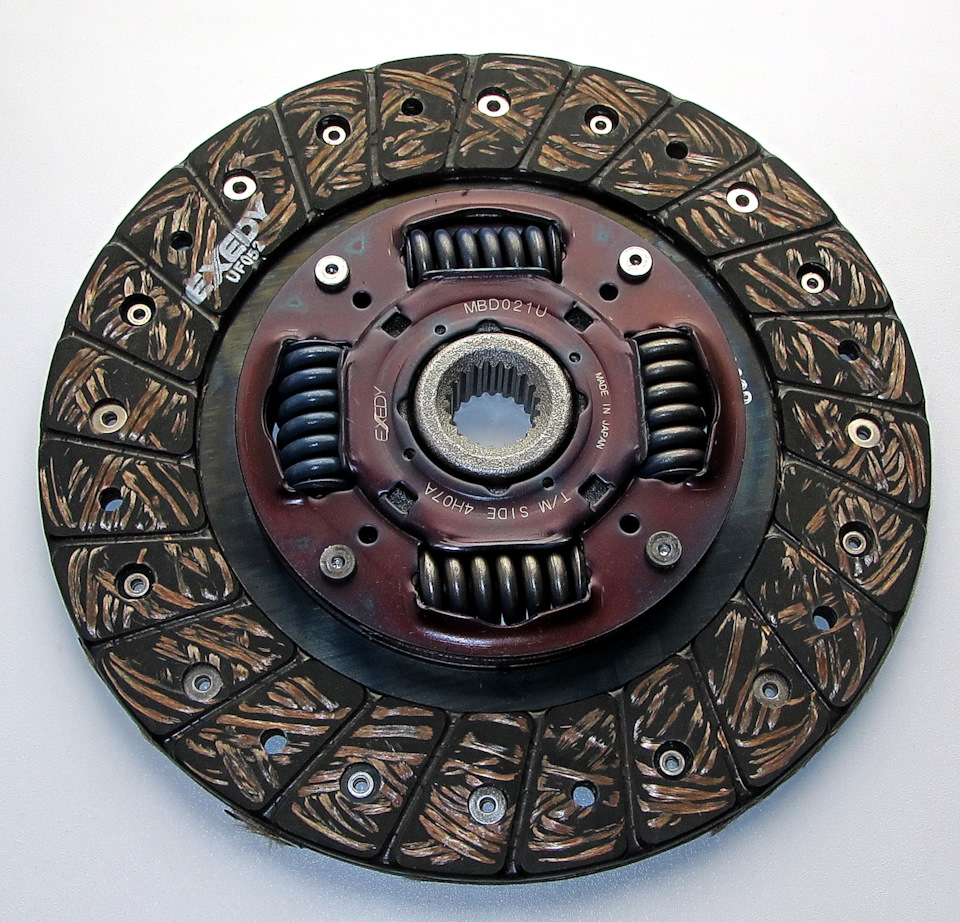

Итак, я всё-таки сделал это. Купил диск ведомый марки Exedy, номер mbd021u.
Боялся, что может не подойти, ибо тревел с другим двс. Мало ли? Предупредил мастера на СТО, чтобы сохранил товарный вид диска и упаковки, если не подойдёт, чтобы можно было вернуть. Но всё подошло. Теперь я ответственно заявляю, что подходит на 1.8л
. Корзину и выжимной оставил прежние. Тоже переживал за совместимость. Корзина у него на 1.8 типа усиленная, а выжимной хотел поменять на металлический, но не нашел таких. Все пластиковые, кроме там какого-то "вечного" с масленкой и штуцером. Теперь итоги по эксплуатации. Стало заметно лучше. При отпускании сцепления почти нет стука. Видимо люфты остальные во всех соединениях сказываются, но такого явного раздражающего стука не стало. Я доволен. Затраты: сам диск вышел в 8400 и работа в 9400.

Добрый день, подскажите exedy mbd005u точно такой же диск ?
Добрый! Честно говоря, не знаю точно. Вроде да, но чем-то же они отличаются…
А не напрягает, что на коробке надпись "сделано в Японии", а на диске vaz. В Японии будут что-нибудь для ваза делать?
Где эта надпись? mbd021u выпускают для Mitsubishi, разных моделей, а к Нивам просто неожиданно подходит.
да, есть там эти надписи: на коробке на торце "Made IN JAPAN", а на диске ваза "VAZ".

На фото изображен снятый диск компании Автоприбор, Тольятти, официального поставщика на Автоваз, а коробка сфоткана того диска, что заказывал. Тот диск, что был в коробке уже стоит на машине и не фоткался мной. Как-то не подумал тогда сфоткать его. Он вообще идет на митсубиси на несколько моделей. Забавно, что стандарт ваза унифицирован с мировым.
