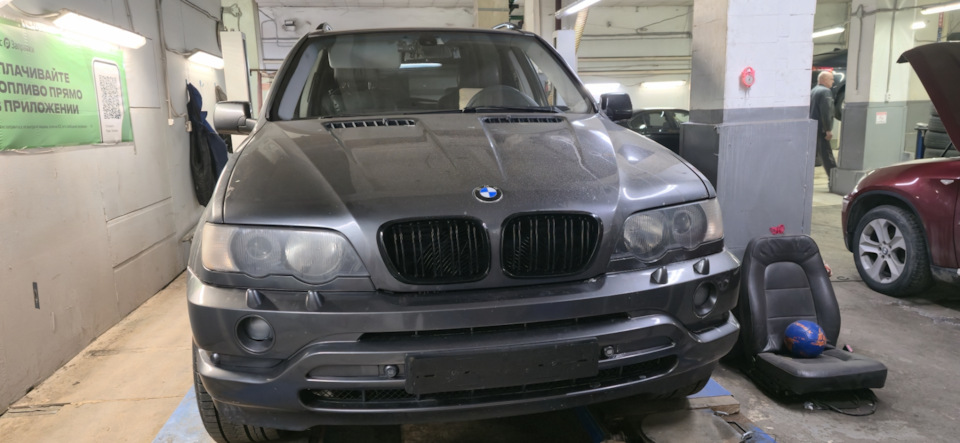

Тень продолжает требовать внимания, а я продолжаю вкладывать, чтобы довести E53 до идеала. На этот раз заезд в сервис получился масштабным — накопилось несколько критичных моментов и «хотелок», которые решил закрыть разом.
Дата визита: 02.02.2026.
Итоговая сумма: 135000 по чеку и 15000₽ заранее покупал вентилятор, термосы.
~150 000₽
Что было сделано:
1. Эпопея с капотом ⛓️
Классическая болячка E53 — механизм открывания капота. Отгнил еще у предхоза, был зафиксирован саморезом но и он отгнил, в итоге порвался трос и я поменял всё комплектом. Операция трудоемкая, но теперь открывается как с завода.
Тросы капота (все 3 части) — замена.
Нижняя часть замка капота — новая.
Работа по замене вышла прилично, так как разборка там серьезная.
2. Подвеска и управляемость 🏎️
Задняя часть жила своей жизнью, поэтому полезли в самое сложное.
Сайлентблоки Н-образных рычагов. Кто знает, тот поймет — работа муторная, но эффект колоссальный. Задняя часть перестала гулять.
Передний правый рычаг — поставил Lemforder (экспериментировать с Китаем здесь себе дороже).
Сделан развал-схождение.
Установлены проставки ЗАЗ 20мм перед, 30мм зад алюминиевые
3. Система охлаждения ❄️
Чтобы не закипеть в пробках и спать спокойно.
Замена основного термостата. WAHLE
Замена термостата АКПП (часто про него забывают). KRAUF
Новый датчик температуры охлаждающей жидкости.
Замена доп. помпы. KRAUF
4. Вибрации и комфорт 🔇
В салоне была дрожь на холостых. Приговор — подушки двигателя.
Замена обеих подушек ДВС. Результат: в машине тишина, руль не дрожит. Ощущения совсем другие.
5. Тормоза 🛑
Ревизия задних суппортов.
Новые поршни, ремкомплекты.
Замена тормозной жидкости (DOT4).
6. По мелочи 🛠️
Датчик угла поворота руля, датчик угла наклона фар задний правый
Стрекоза новая по частям собрана, поворотник снова отщелкивается когда руль возвращается
Кодирование блоков (поправили настройки после замен).
Замена вентилятора кондиционера и проводки к нему, отгнила прям у разъема.
Итог:
Машина поехала сбито, плотно. Ушли вибрации, подвеска глотает ямы глухо, как и положено X5. Сумма кусается, но учитывая объем работ и стоимость запчастей — это цена владения живым E53.
