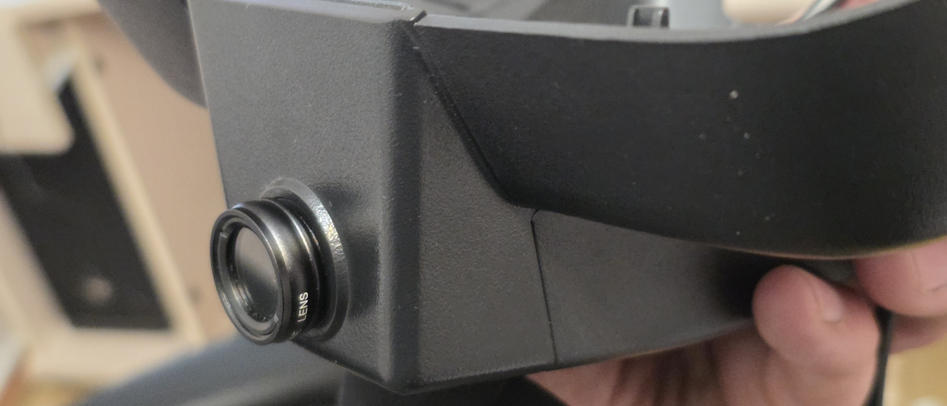

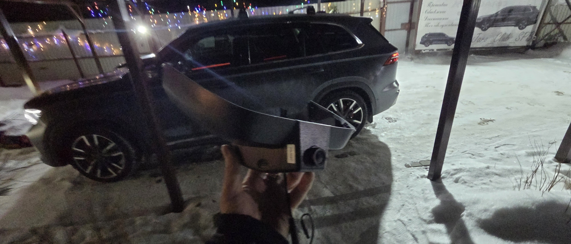

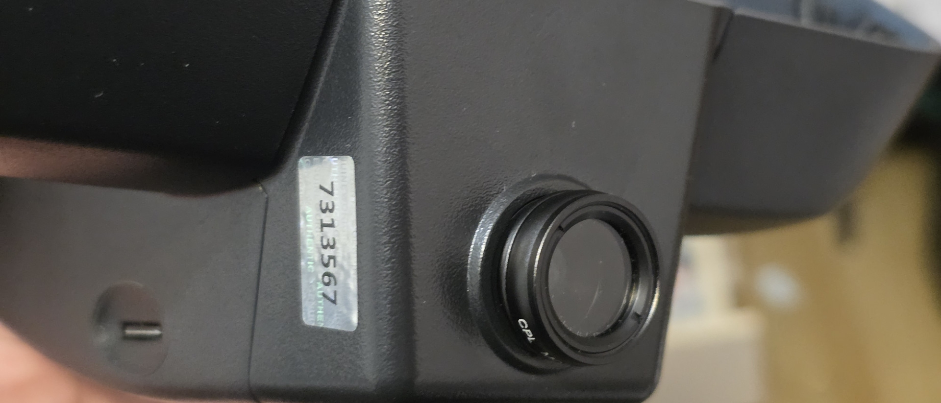

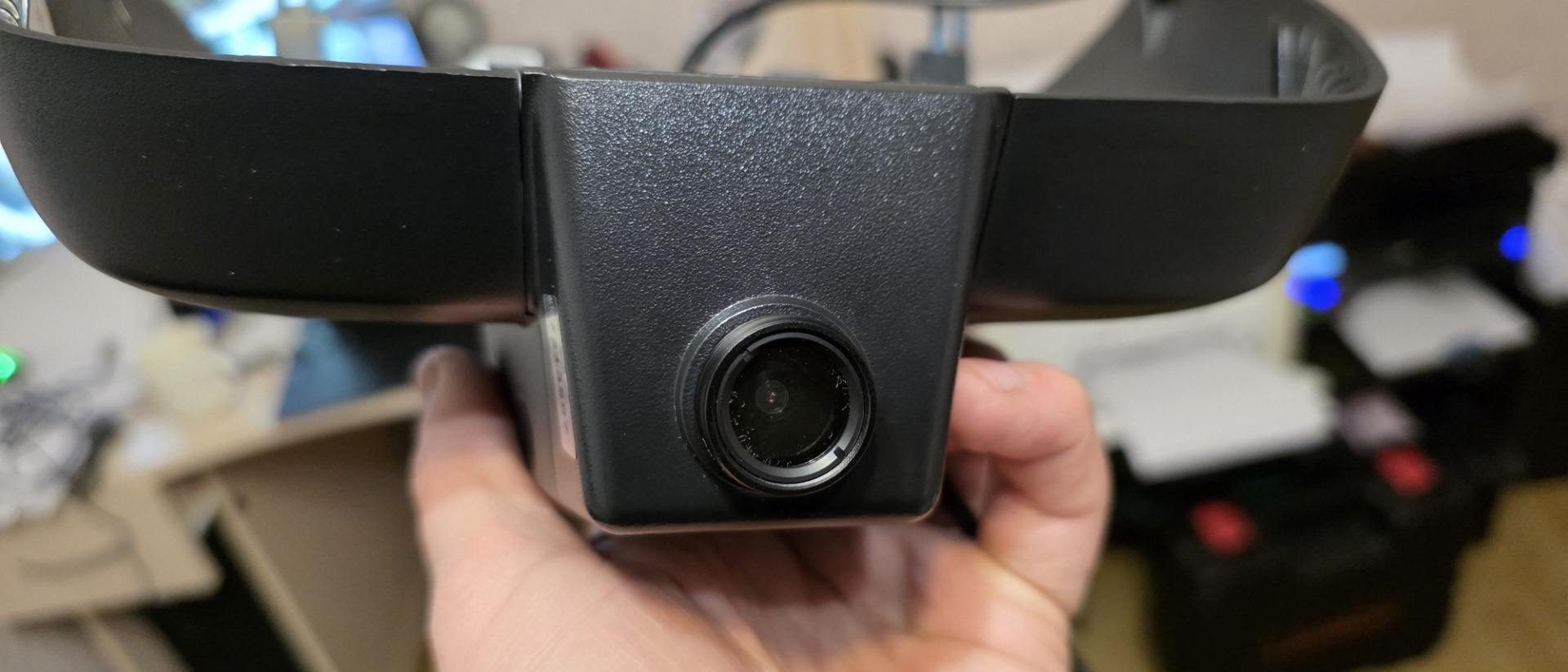

Вот iBox мне и подкинул пару недель назад идею снабдить наш штатный видеорегистратор фильтром который поборет блики и засветы.
Ведь ночью отражение номеров или яркий свет фар дают засвет😔🤷
Вот так и появились первые опытные образцы…

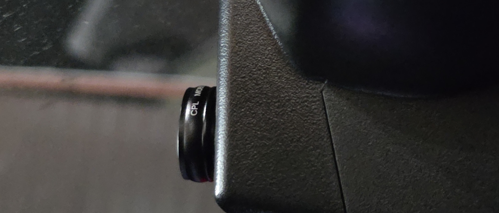

В процессе были использованы 2 варианта линз точнее фильтров.

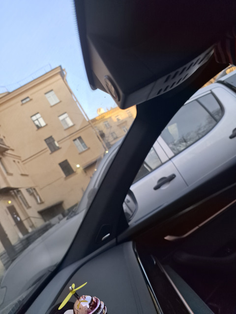

И так устанавливаем штатный видеорегистратор на место
И едем проверять результат
Результат был заметен сразу как и прошёл в проекте😂, широкоугольный объектив чуть сьеден фильтром, но картинка стала лучше. 👍
Едем дальше

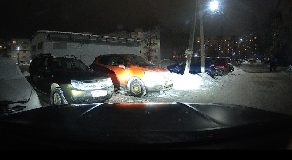

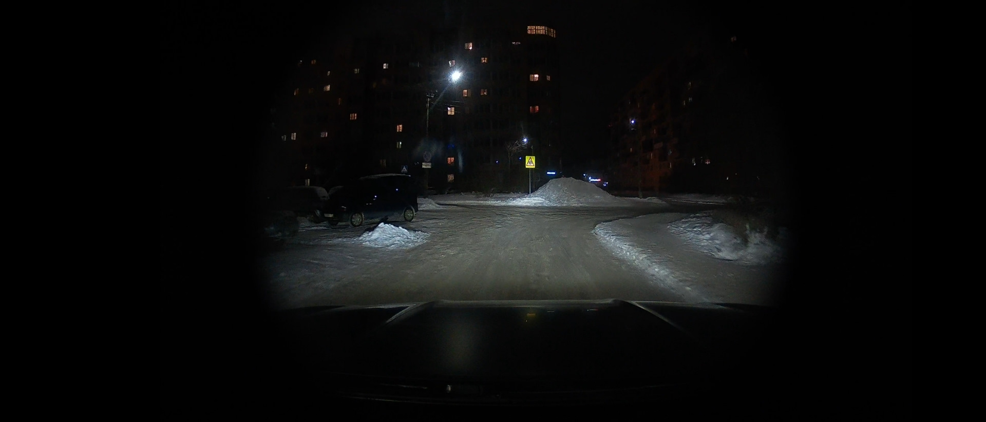

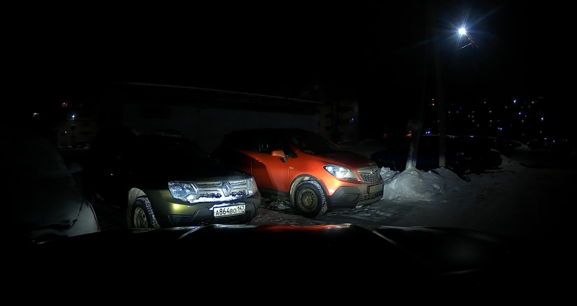

Поворачиваем во двор и по касательной смотрим что видит камера

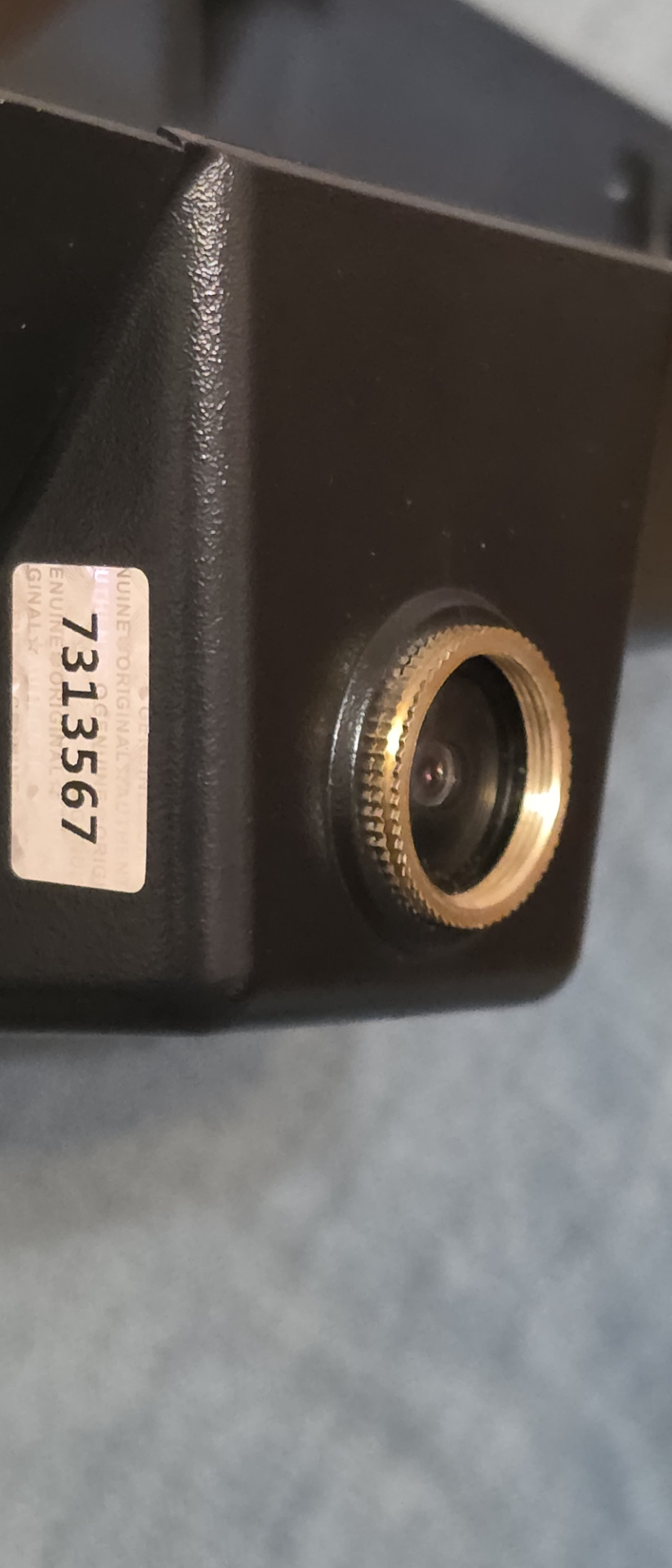

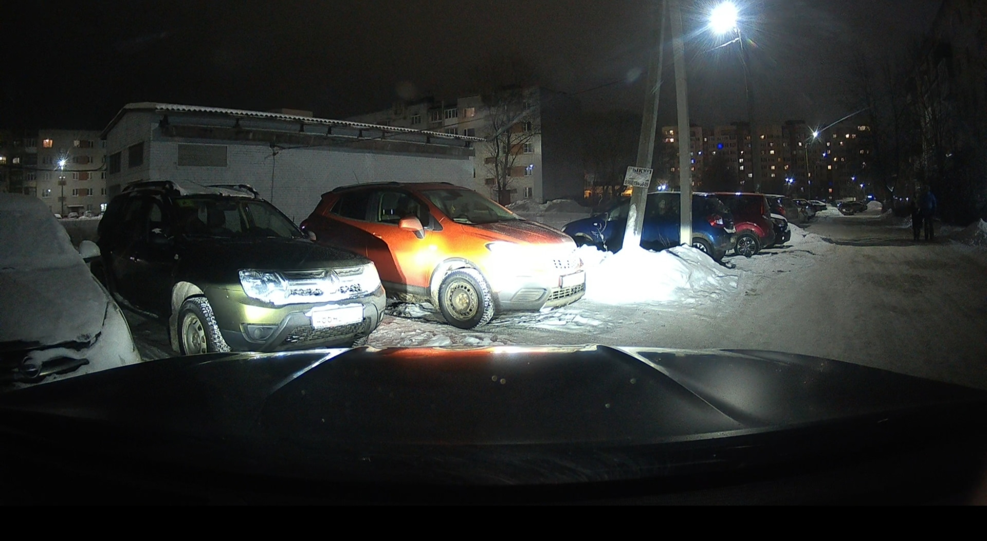

Огонь это реально круто, но надо сравнить… Откручиваем фильтр, он у нас на резьбе
И едем в тот же поворот

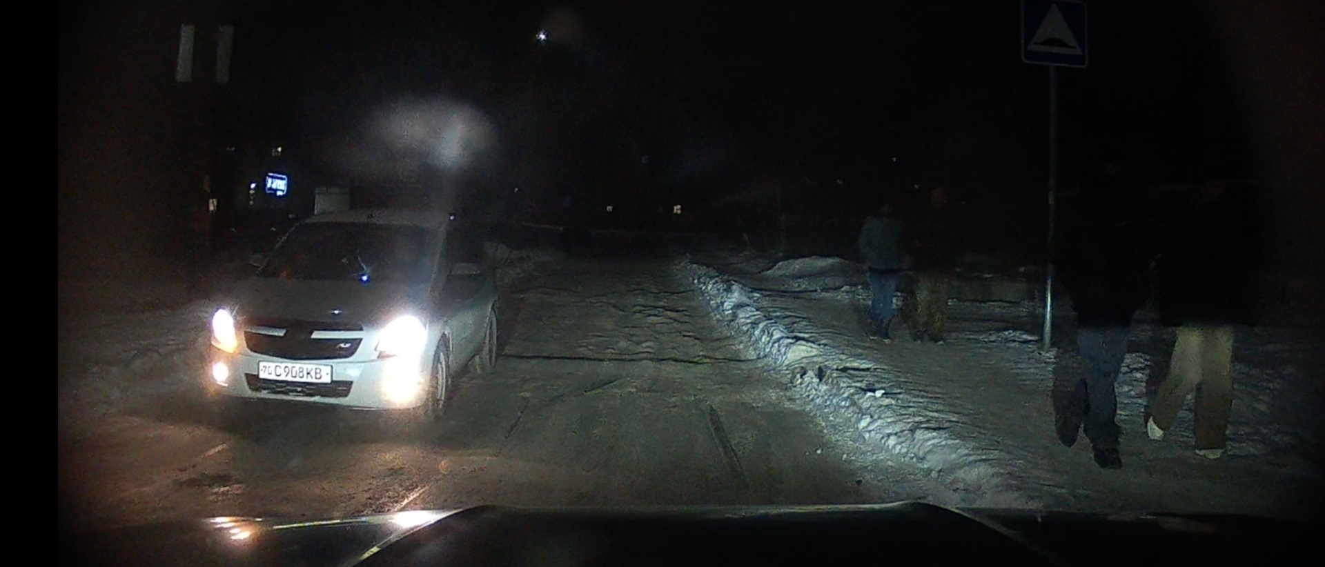

А не хиловатый засвет был побеждён, ну а теперь покатаемся со встречными авто
Встречный азиатский авто да еще и с противотуманками, отлично и номер читается.
Выводы положительные 👍
Меняем линзу на чуть шире и заказываем новый крепёж.
Эксперимент удался

Был рег с фильтром, ни разу им не пользовался потому как заи.я его вкручивать-раскручивать каждый раз.
Зачем его оставить и пусть работает, зачем его вкручивать и выкручивать?
Добрый день! Какие фильтры Вы ставили?
Здравствуйте CPL
Ссылку скиньте где можно купить именно с этими параметрами, спасибо 🤝
Фильтры или регистратор?
Фильтр 🤔
Линзы для смартфона Apexel 10в1 Marco Рыбий глаз Telephoto Калейдоскоп Star Flow Radial CPL
ozon.ru/t/Gcf1t8P

Не торопитесь с покупкой, мы решим вопрос с тем, что объектив урезался, и возможно будет какое-то нормальное решение.
