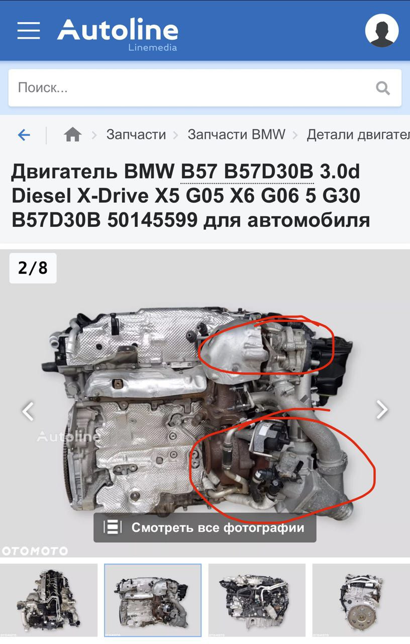

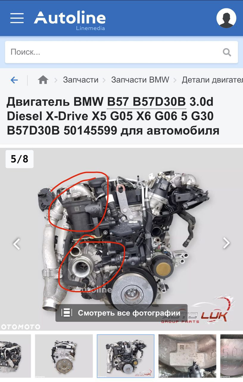

На аватарке прочитал что у вас 286 сил и 2020 гв, значит мотор B57D30O2-- однотурбовый, на картинках мотор для 4Д-B57D30B, что то у меня не сходиться…
Двигатель BMW B57D30B 3.0-литровый рядный 6-цилиндровый дизельный двигатель с двойным турбонаддувом (TwinPower Turbo), мощностью 286–340 л.с. и крутящим моментом до 700 Нм
У меня как раз 286 л.с. — что не так то?!
Твинповер турбо это не твин турбо. У вас 1 турбина но твинскрольная.
Твинтурбо (Twin Turbo) — это система с двумя физически отдельными турбинами (параллельно или последовательно), увеличивающая общую мощность. Твинскролл (Twin-scroll) — это одна турбина с двумя разделенными каналами («улитками») для оптимизации потока газов и снижения турбоямы на низких оборотах.
То есть всё же Твинскролл? А маркетологи на крышке пишут Twin Turbo )))
Маркетологи пишут твинповер турбо, но это твинскролл
Ну 340-350 л.с. то я всё равно получу ведь ))) Несмотря на кастрированную турбину!
Да. Но ресурс всего будет не очень. Лучше полку момента ровную сделайте.
Или лучше ничего не делать тогда 😅
Впуск орехом почистите. На пробеге тыщ в 80.
AndruG05
Мне нравится Ваше познание мира BMW, расскажите мне пожалуйста тогда у 40d стоят отдельные турбины? Или там просто прошивка другая? Так же вопрос по Российским BMW, там одна турбина или там такая же система как у меня? ))) Заранее спасибо!
На 40д. 2 физичиские турбины. Естествено и софт другой, тнвд и возможно форсы, нужно етк смотреть. В российских все так же. Просто первые авто были без милдгибрида, там 249 в птс, по факту это 265 сил мотор с 1 турбой. После 21года пошел милдгибрид(48в батарея), там стало 286 сил за счет элеткромотора и немного другого ПО двигателя. Дилерских 286 мало, так как 22й год ограничил их выпуск. Есть еще 50д, там раньше было 3 турбины(на ф серии), на г серии уже 4. 40д на милд гибриде имеет 340сил. Ранее он имел 313сил.
Спасибо большое за развернутый ответ 🤝
EvgeniyTalantsev
По вашему авто, вин раскажет все. Что и как.
Откуда две турбины в этом моторе ?
Сам офигел 🤠
FEDALEZ
Видите, как оказалось их не ДВЕ а ОДНА, просто я не смог отличить Twin Turbo от TwinPower Turbo…
