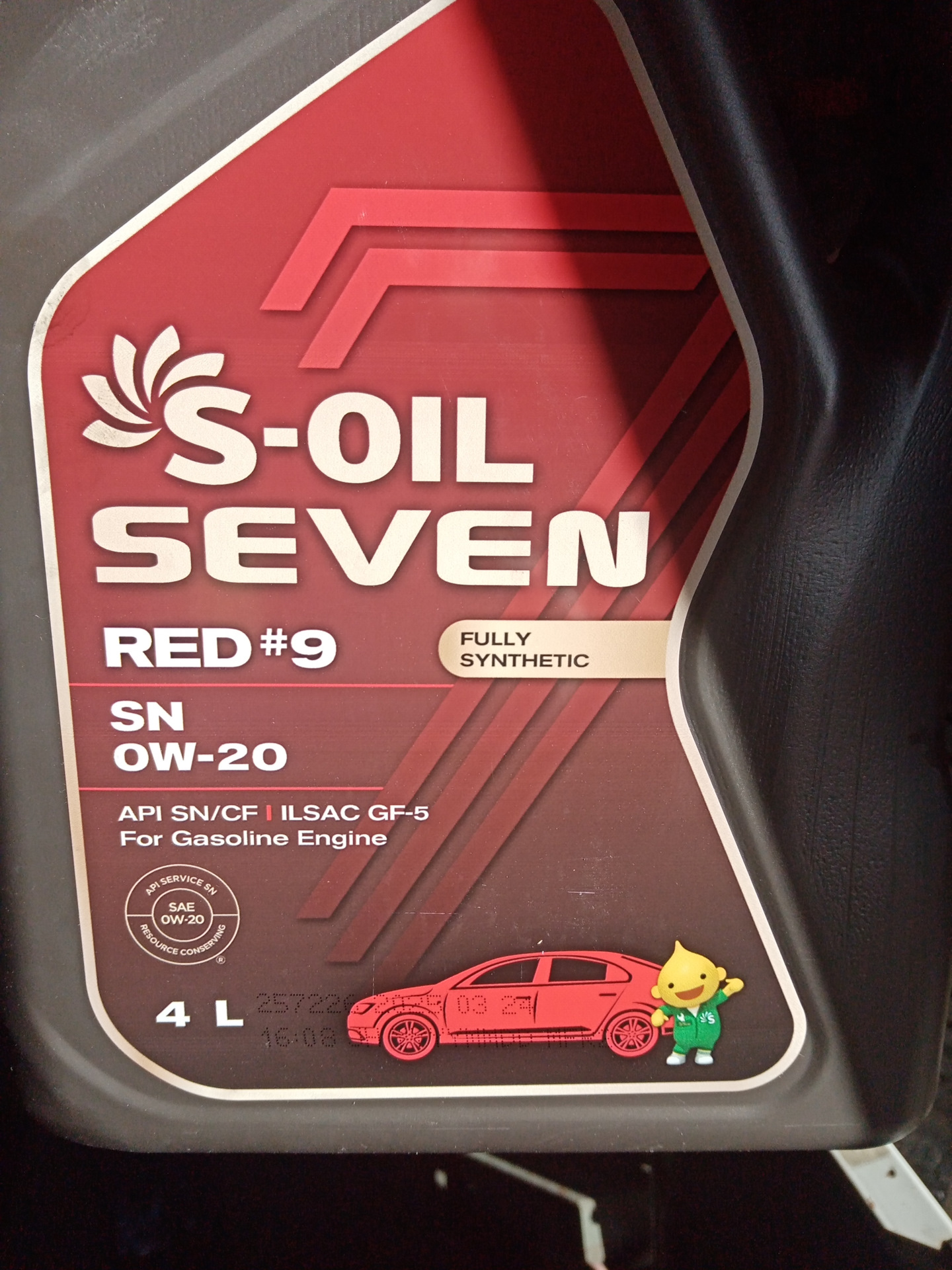

Теперь о ТО, это первое ТО, проблем нет с расходниками. Масло в двигатель не ниже SN, менять рекомендуют через 5К, а в трудных условиях 2,5К, вот так, необходимый объем около 3,5 литров. В зиму буду лить 0W20, в лето 5W20, от S-OIL RED #9 не #7, проверено на хонде, неплохие масла. Низкие интервалы — из-за турбины, на атмосферном стандартные, но посмотрю по поведению масла, у нас пробок не много, зимой будет автозапуск, там да почаще надо менять, в любом случае посмотрим.

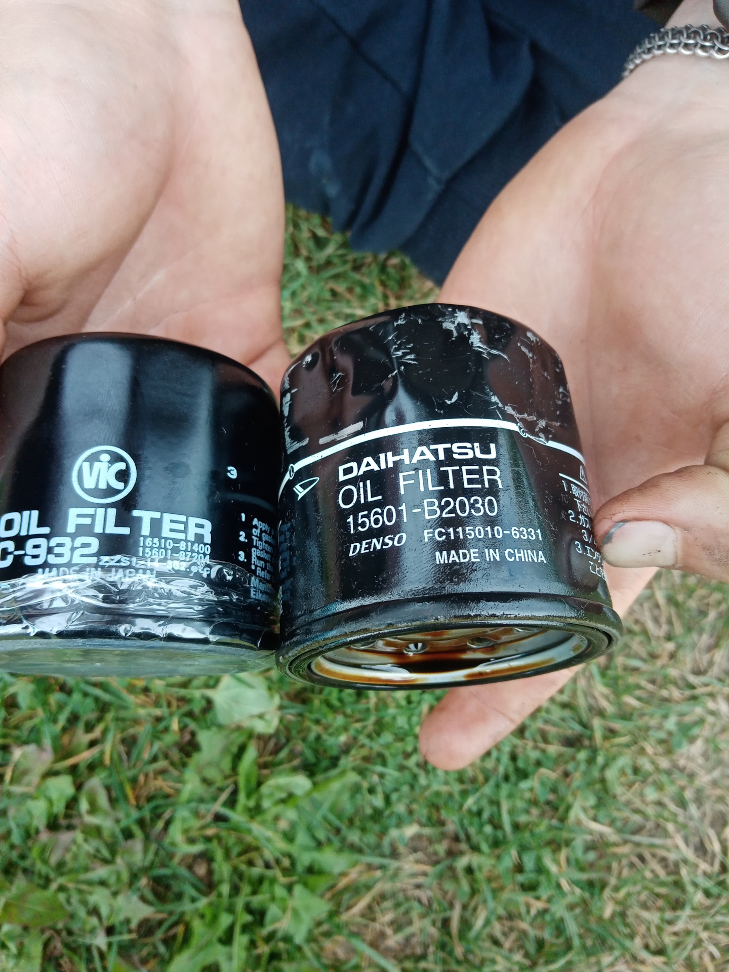

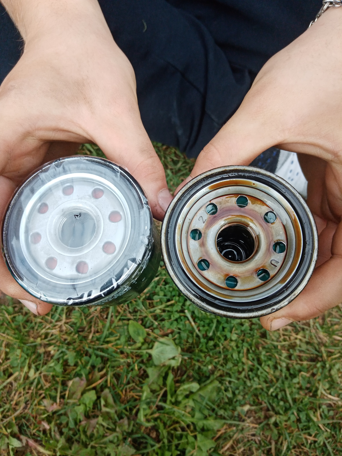

Фильтр выбрал VIC C-932, написано сделан в Жапонии.
На снятом фильтре написано сделано в Чине. Вот оригинальные запчасти DENSO. Тут наоборот возникают вопросы к VIC, но думаю не стоит переживать по внешнему виду и весу нормальный фильтр, но я предпочитаю MICRO.
VIC короче оригинального, а сверху отличаются только цветом резинки клапана.
По номеру 15601-B2030 в Автодоке можно подобрать аналог по вкусу из 50 предложений.
В следующий раз буду ставить приоритетный Micro T-501.

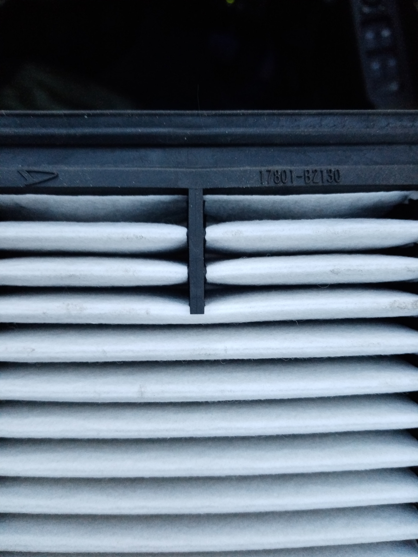

Воздушный фильтр, выбор не большой — это VIC A-756 и MASUMA MFA-879. VIC неадекватно дорог, поэтому выбор пал на MASUMA.
Стоявший фильтр был оригинальный и грязный:
На Хонду по мануалу идет фильтр с пропиткой, может здесь так же, но сообщений об этом не нашел.
По номеру 17801-B2130, на Озоне можно найти фильтр Bronco BRA-05199, который на Автодоке можно заказать меньше 500 р., Bronco фильтры мне нравятся, на Хонду, он идет пропитанный. Я не заказывал такой, поэтому не знаю. MASUMA MFA-879 встал, как родной плотно.

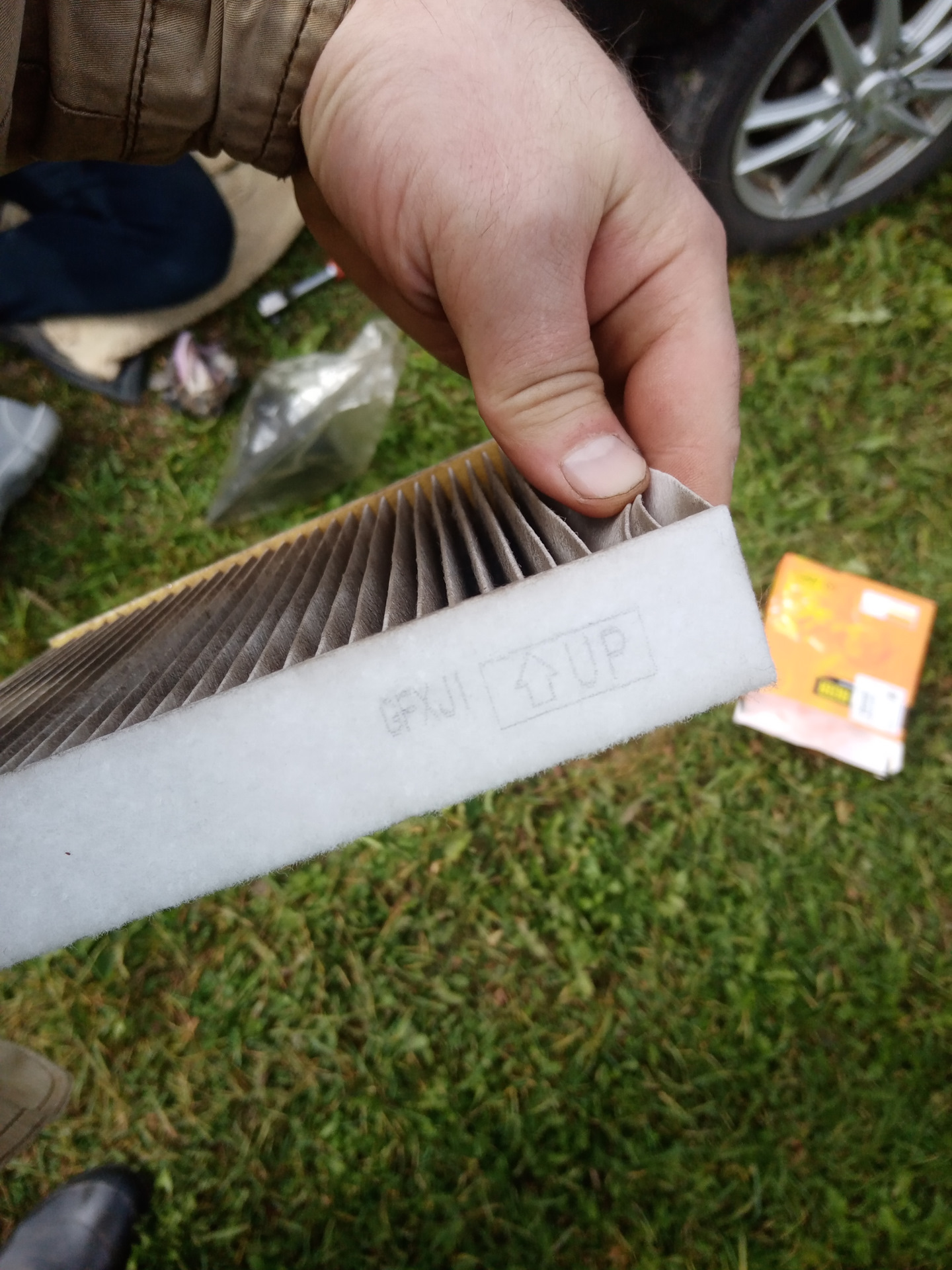

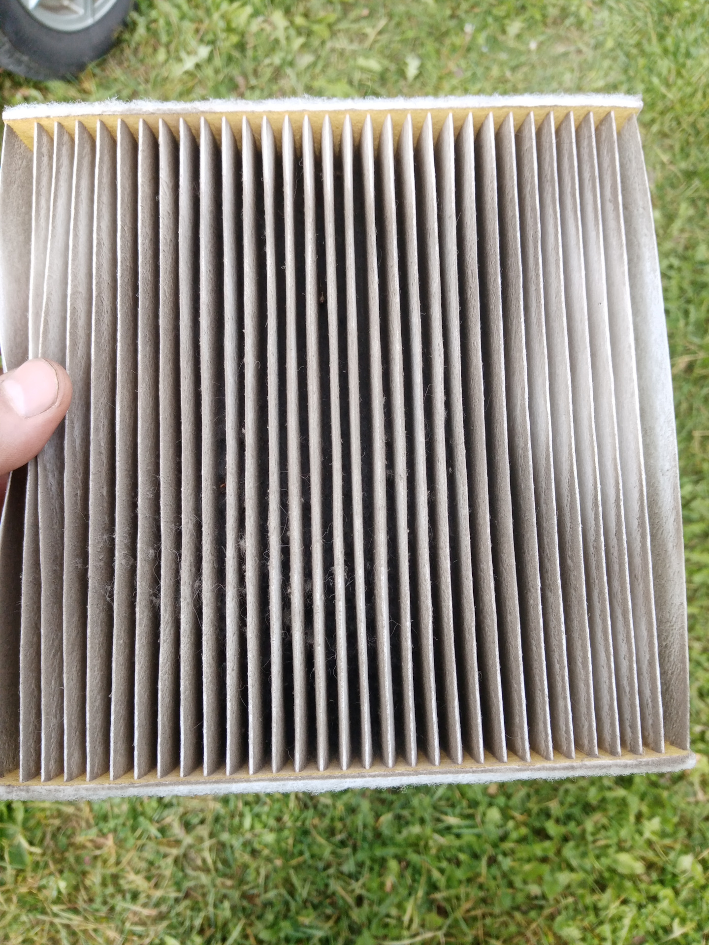

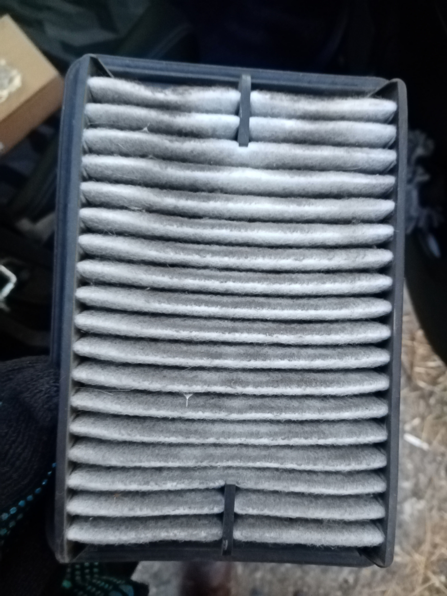

Салонный выбрал JUST DRIVE JDACX-046C, угольный, качество этих фильтров на высоте, часто их использую.
Родной салонный не меняли давно.
Есть номерок, но по нему ничего не нашел, да и ладно, это фильтр от Honda Fit или Jazz 2, с ним проблем вообще никаких, предложений множество.

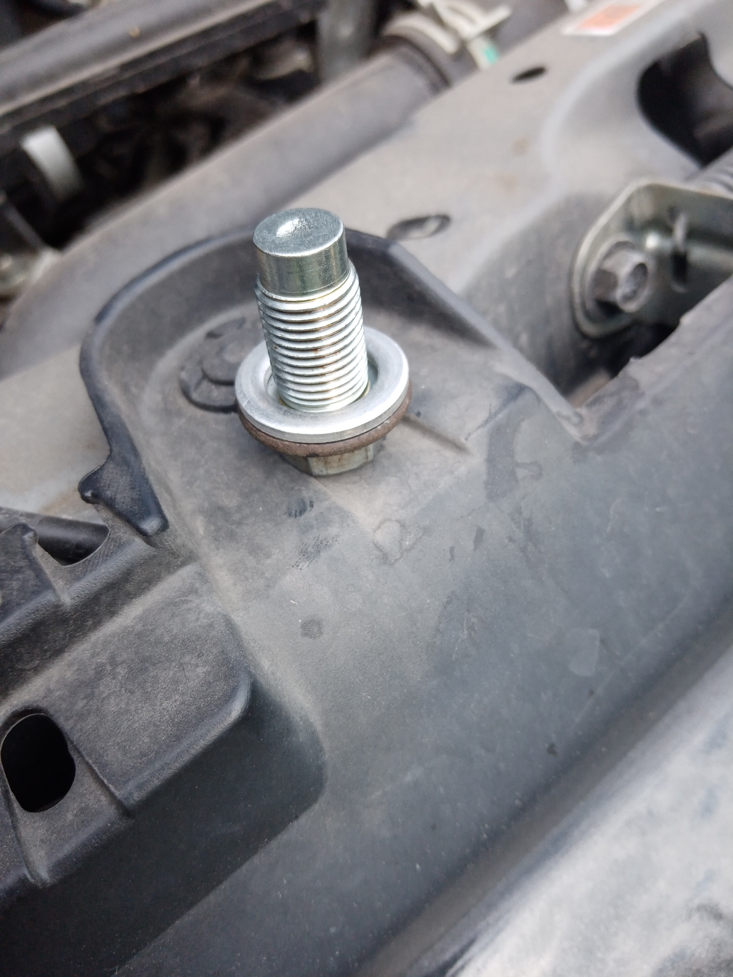

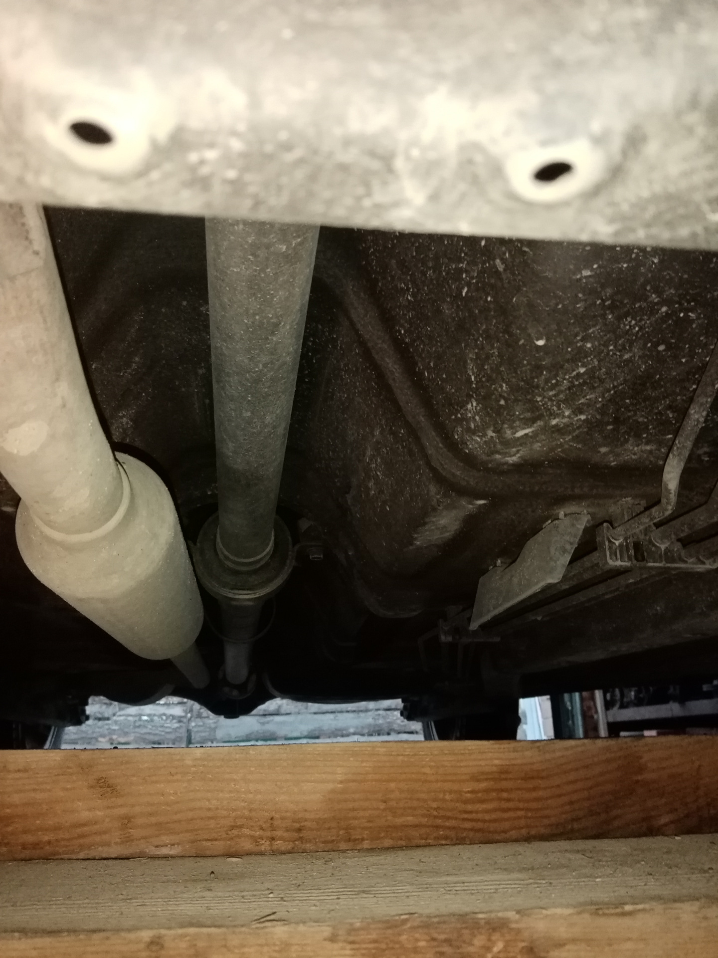

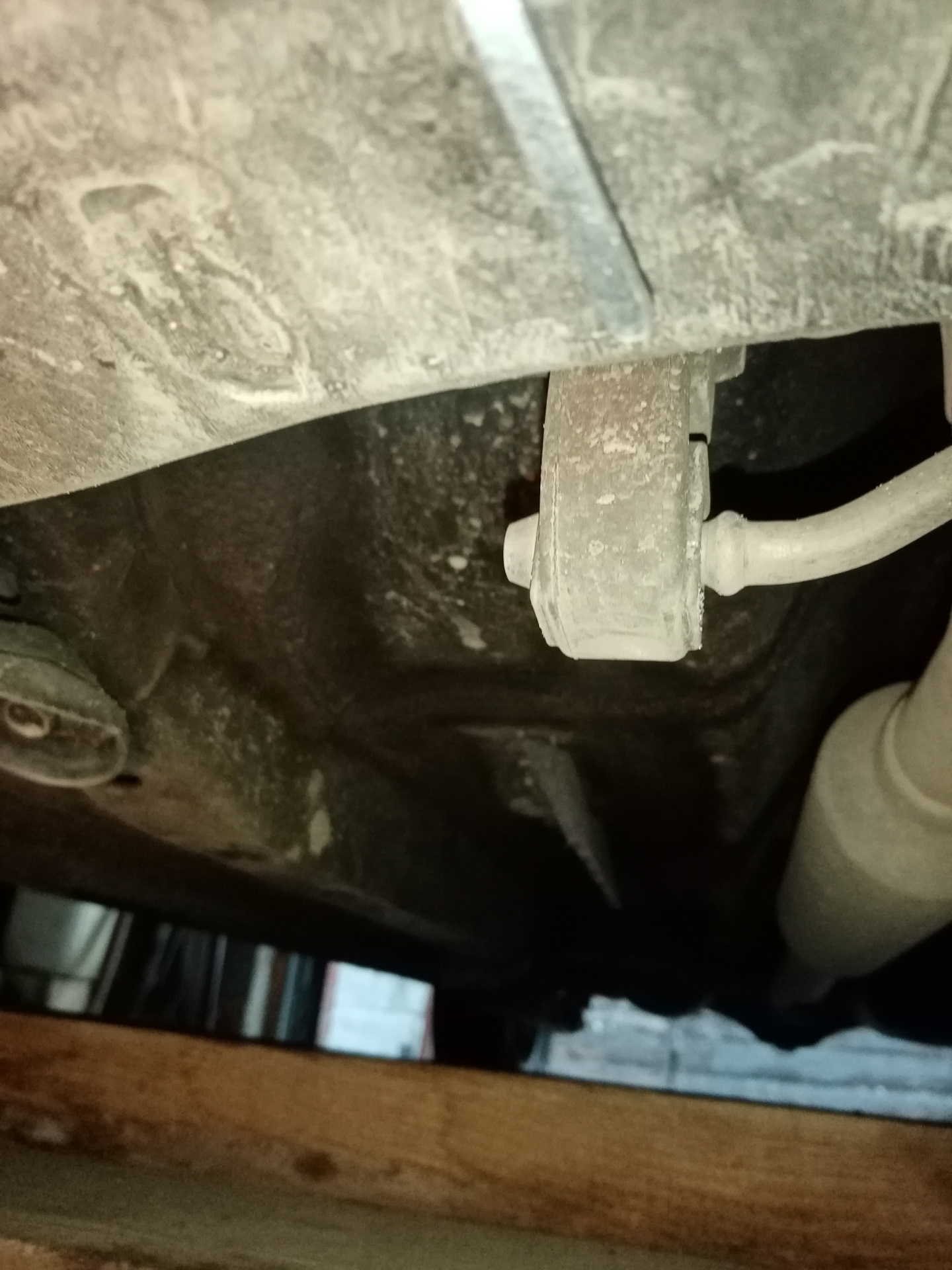

Масло поменять можно без ямы, эстакады и подъемника, если нет защиты.
На пробке поменял алюминиевое колечко.
Звери Япошки прикрутили фильтр так, что открутить можно было только с помощью газового ключа.
Авто выглядит новым, заводской антикор на месте, ржи нигде не замечено.

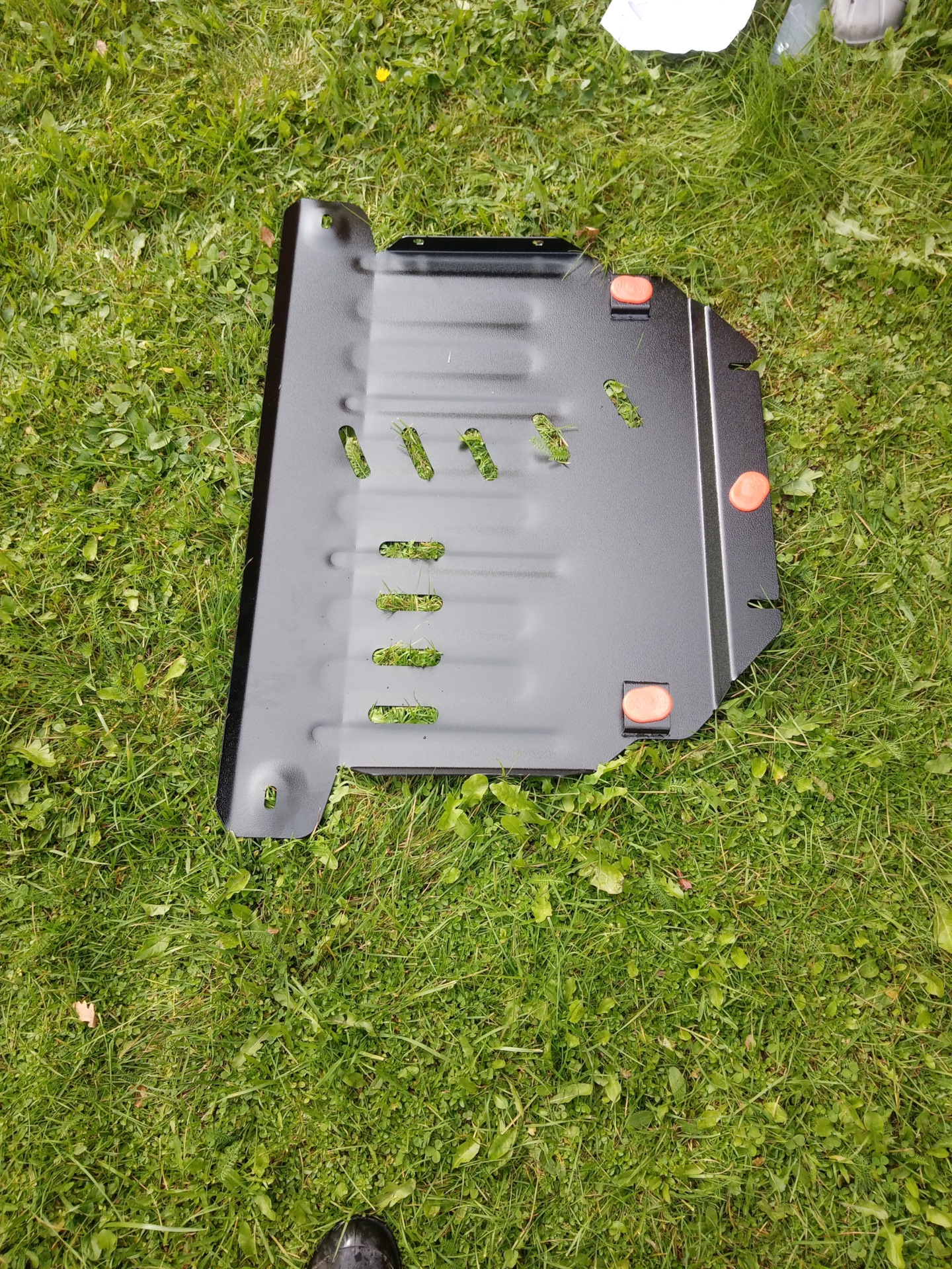

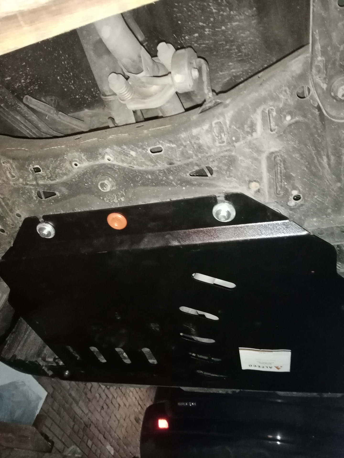

Далее установка защиты. Выбор как у всех ALFECO ALF24157st, дополнительно на сайте есть еще дополнительные защиты, топливопровода и еще чего-то, посмотрим по эксплуатации нужны ли они.
Брал на озон Защита
Установил по инструкции, все понятно и четко, по всей видимости, что полный, что передний будет одинаковая. На Honda Vezel ставил такую же, все хорошо.

Воздушный фильтр что с пропиткой что без неё, разницы лично я не заметил. Пробег 270т км никаких изменений в работе авто нет.
Здравствуйте! Да тоже думаю пропитка это маркетинг, фильтр не будет нормально работать пока немного не подхабъется, а тут масло его подзабивает. Да от мелкой пыли ничего с двигателем не будет, даже если совсем без фильтра ездить. На первой тачке, копейка 1.3 вообще не ставил фильтр зимой и пофиг. Классная машинка n-wgn думал его купить, у соседа такой, да и хонда нравиться
Здравствуйте, мой вам совет, меняйте масло через щуп, а то в один прекрасный момент резьба с алюминиевого поддона останется на болту, не факт что такое у вас будет, но такое имеет место быть.
Спасибо за совет, но я против такой замены. Не надо тянуть пробку до одури. 8-10 ньютонов, не более. Это легко обеспечить. На редукторах на дробилках и мельницах, на печах вообще пробку пальцами закручиваю, ничего не течёт. Резьба другая…
Дело ваше, а почему против такой замены? Если вы переживаете что там что то остается, то это не так.
Морочно, да не все выкачивается. Так то со дна качается, все равно защиту и фильтр на яме снимать. У меня гараж в деревне. Приехал скинул поддон, пробку, на пару часов оставил. Иногда пару литров соляры пролью, стоит стекает. Насос этот, трубки, нафиг. Есть насос не пользуюсь
Выкачивается под чистую, но дело ваше, как вам удобно так и делайте, мне чище и удобнее так, фильтр меняю один раз, за две замены. Вам всего хорошего, ни гвоздя ни жезла. 🤝
Спасибо! Вам тоже удачи, ни гвоздя не жезла. Вот интересный опыт замены фильтра 1 раз за две замены масла. Вы раз в 5К меняете масло. Тоже хочу так попробовать на хонде и тафте. Все нормально?
Бывает что и через 3.5 т меняю, а по мануалу замена через 5т км пробега, больше не желательно.
