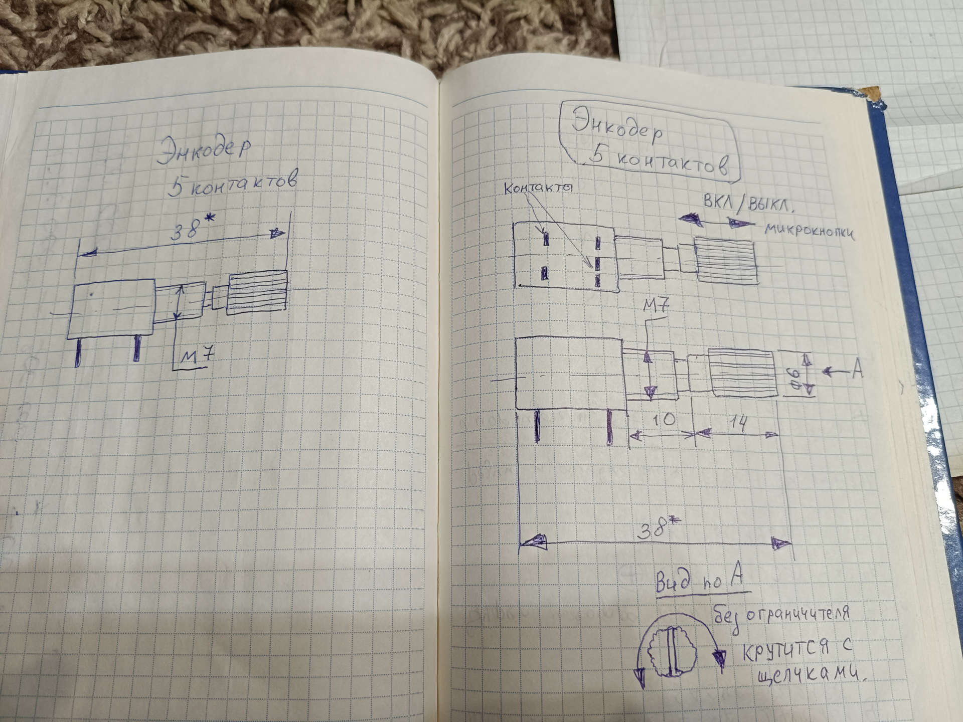

Телефон не нашёл. Но нашёл зарисовки свои🤣
это размеры родного энкодера?
Да
отлично, даже разбирать не придётся, спасибо огромное)
Родной энкодер имеет длину чуть больше чем предлагают магазины. Это я точно помню. На аналоге, кнопка чуть чуть проваливается, т. е. энкодер короче.

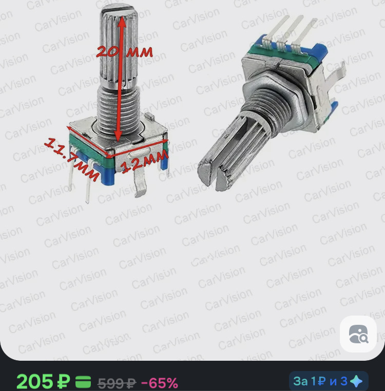

не беда, есть 3д принтер, можно напечатать другую крутилку/кнопку, может и получше, чем родная погрызенная будет)
Я покупал образноприблизнро такой. Немного, конечно, не такой, но похожий. Припоял провода, да не так. Теперь громкость в другую сторону прибавляется😁 Переделывать не стал. А покупал энкодер в магазине радиоэлектроники. Давно было. Магазин Чип и Дип

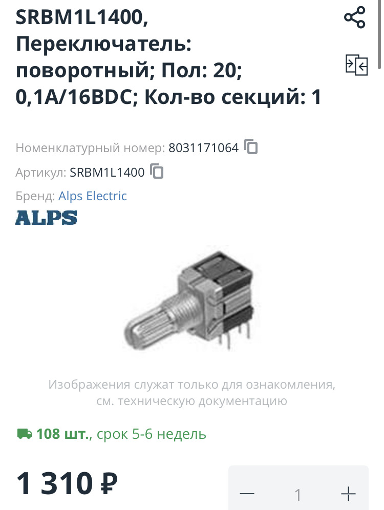

нашёл вот такой, похож, причём ALPS 😁
Нуууу, нет. Ну не похожий же😬. Я думаю, надо проявить чуточку терпения и подобрать более похожий. Я к сожалению не помню, по чём я покупал, но были копейки. Но и время было, конечно, другое.
я думаю такой вкорячить, размеры вала и посадки померяю на родном да сравню, думаю вполне неплохой вариант за копейки. а про время другое это точно, раньше много всякой рассыпухи было, запчастей всяких, а сейчас если и есть, то цена конь
