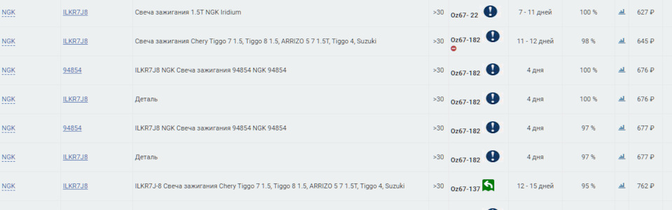

Норм ценник на ngk

Можно ссылочку на NGK?
NGK ILKR7J8 94854 Иридиевые свечи зажигания для Chery Exeed Omoda 1.6Т SQRF4J16/16C, 1.5T SQRE4T15B/C (аналог Chery F4J163707010 LDK8RTIP), 4 шт.

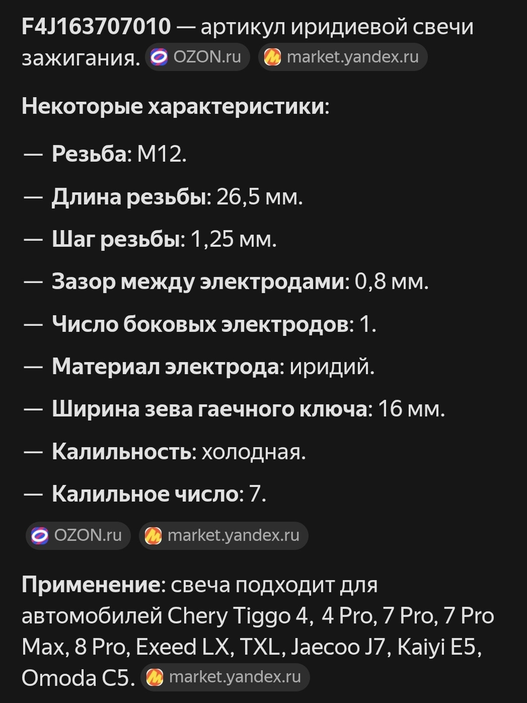

7 — калильное число, должно быть 8, и да это важно.

Да и цена на озоне за паль, но не как не настоящий NGK, этот артикул совсем других денег стоит.
По цене вроде норм, у меня ( оптовая цена такая)
Таких складов и у меня хватает)))) Уж простите.
NGK, до по 650 рублей))))
Долго искал правильные
ms-marshal.ru/catalog/sparkplugs/ndh8rtip8/
У родных тоже 7
Все же рекомендую изучить то что написано на свечке, а не артикуле детали.
LDK8RTIP ( 7 видишь, и я нет).
В чём точно уверен — они Г!)
Возможно, но надо правильные подбирать все таки, с правильными параметрами.

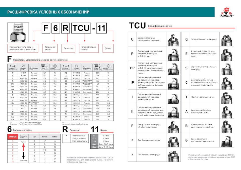

от того, что калильное число 7 вместо 8 страшного абсолютно ничего! В пределах +-1 от заводского значения можно играться
Опять познания 99 лвл, я бы не писал если бы на каждом вебинаре любой свечной фирмы не задавал этот вопрос.
Ваше право конечно, но вы не правы, а играться можно, только игрушка дорогая, может сломаться.

Естественно представитель какой-либо организации(производящей что-либо, в том числе и свечи) будет настойчиво рекомендовать использовать только то, что рекомендует завод-производитель. Но есть такое понятие, как опыт, а еще погрешности, а еще много-много различных факторов, благодаря которым разница в калильном числе в пределах одной единицы- можно списать на теорию вероятности
