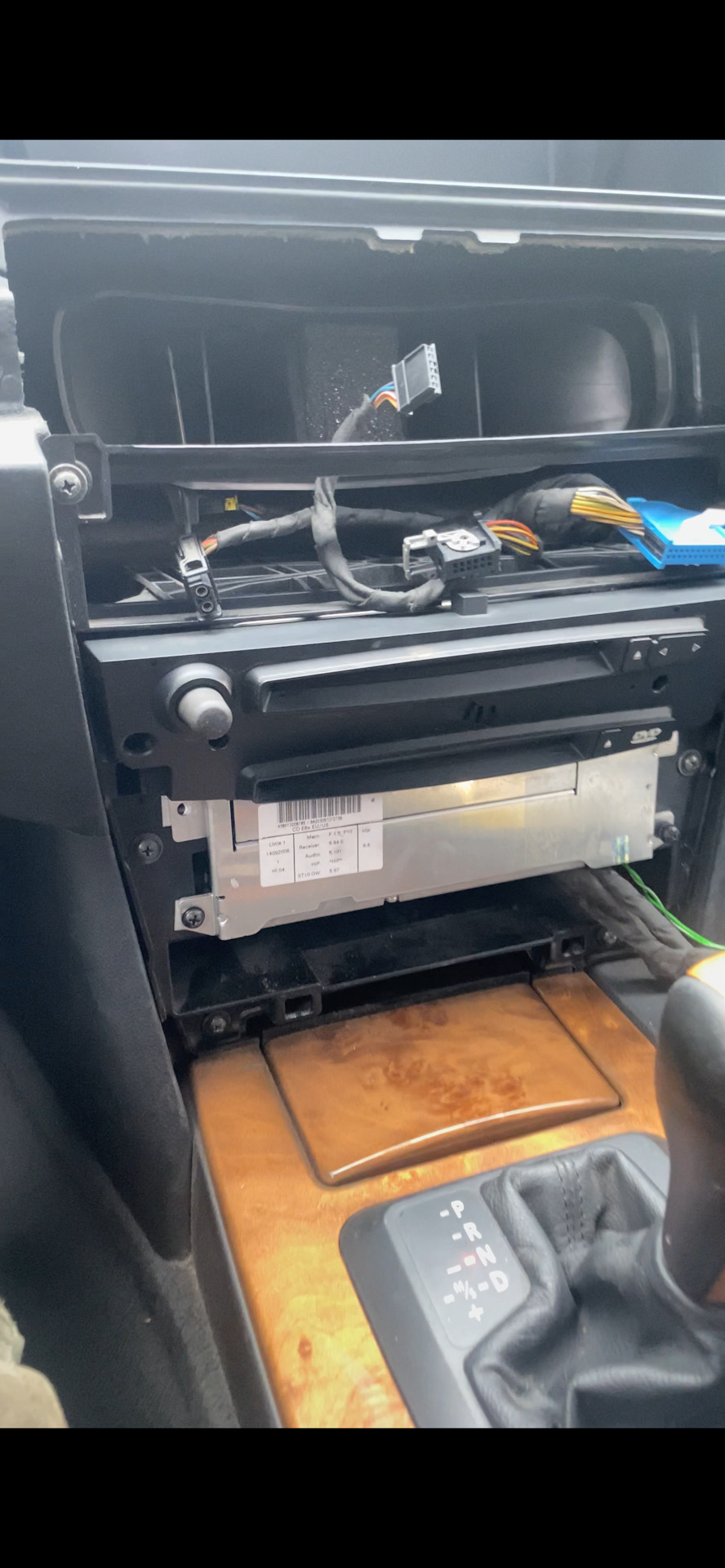

Из предыдущей записи: пропал звук с водительской стороны, дверь и саб под сиденьем молчали
У меня простая мультимедиа CCC, с широким монитором, навигацией, Bluetooth телефон, но без усилителя в багажнике

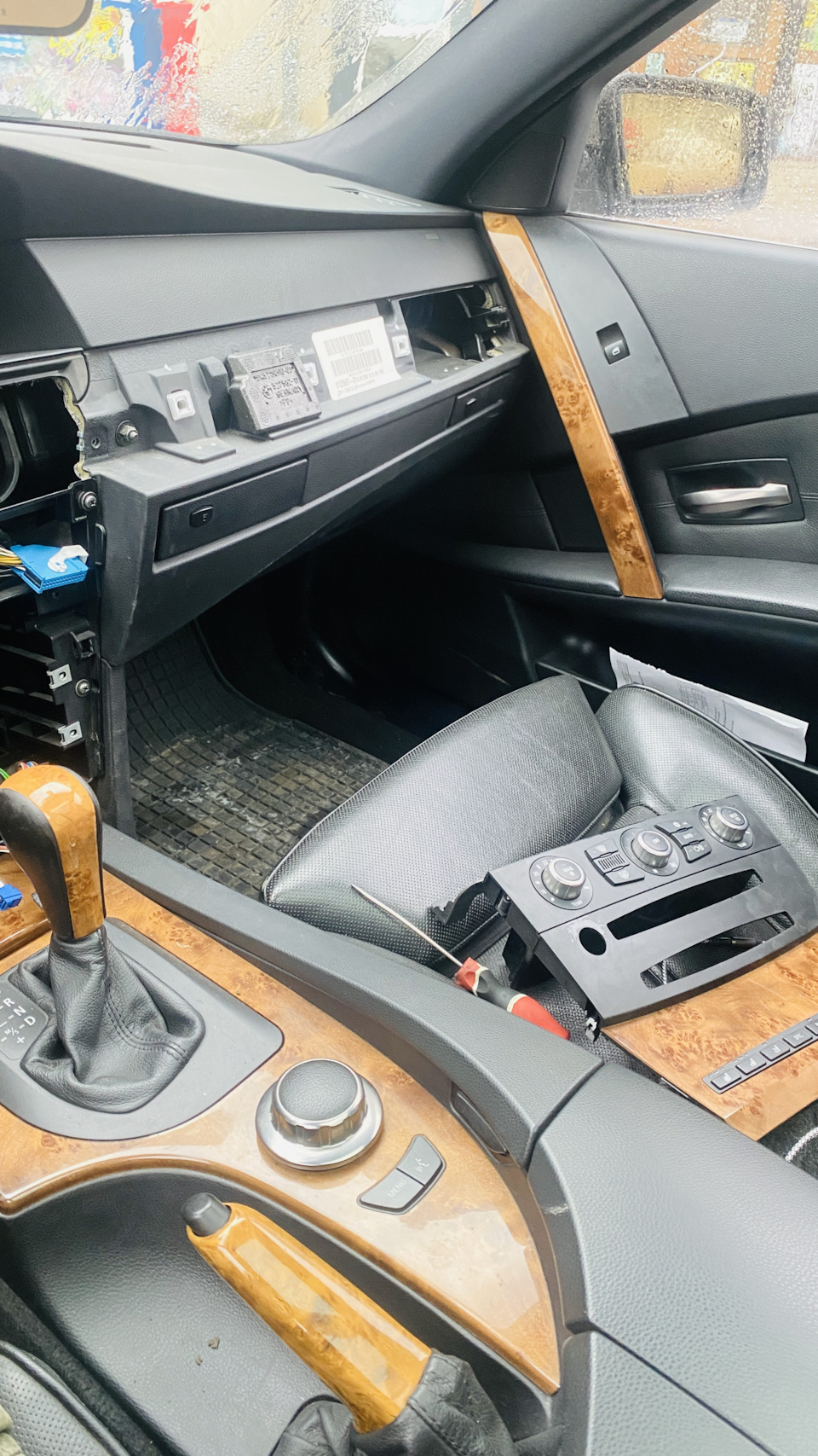

Искал короткое замыкание. Что сделал: разобрал обшивку, снял фишку с динамика, перезагрузил ССС и звук на сабе не появился. Затем снял фишку с саба и проверял дверь, тоже не помогло. Снимал разъём с двери и так же проверял динамики, ничего не помогло.

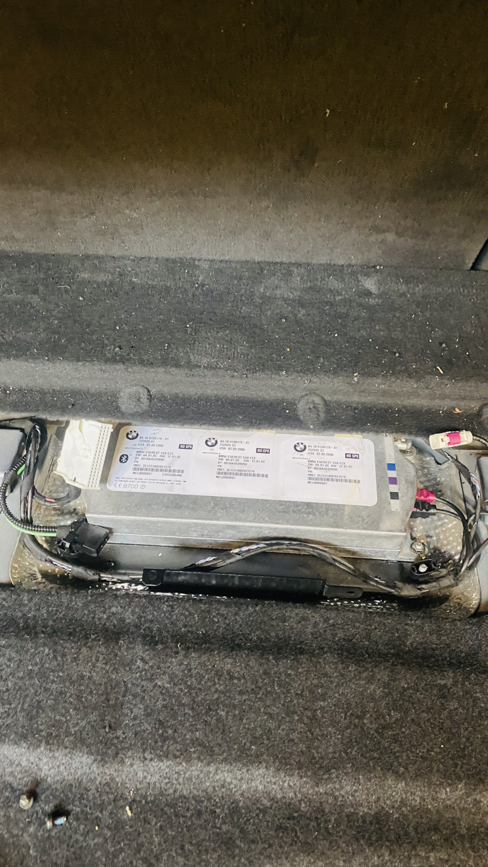

Снимал разъёмы все с Bluetooth модуля в багажнике и это тоже не решило проблему.
Начал искать CCC на разборках, цены 250-350 евро в таком же полумертвом состоянии.
Нашёл человека, который ремонтирует эти системы.
Разобрал, вечером отвез, утром было готово.
Для разборки требуется всего одна отвертка крестовая и 10 минут времени. Видео по разбору есть в свободном доступе.
Причин 2: первая это старость устройства. Вторая это сами динамики, при попадании песка и грязи в динамики на большой громкости могут подклинивать динамики и растет сопротивление, затем повышается нагрузка на канал.
Заменил все сгоревшие элементы, заменил нижний привод DVD, так как он у меня не работал и там всегда был один диск.
За доплату установил внутрь устройства Bluetooth для прослушивания музыки вместо 3.5 aux.
