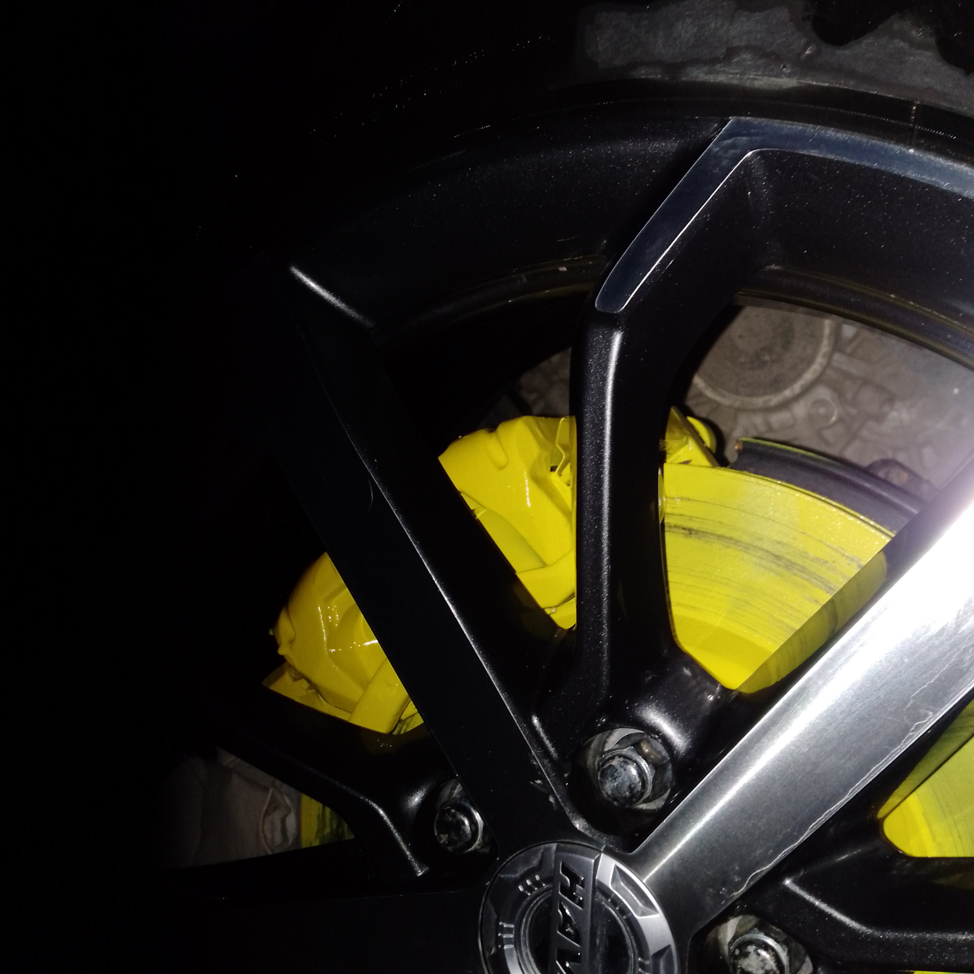

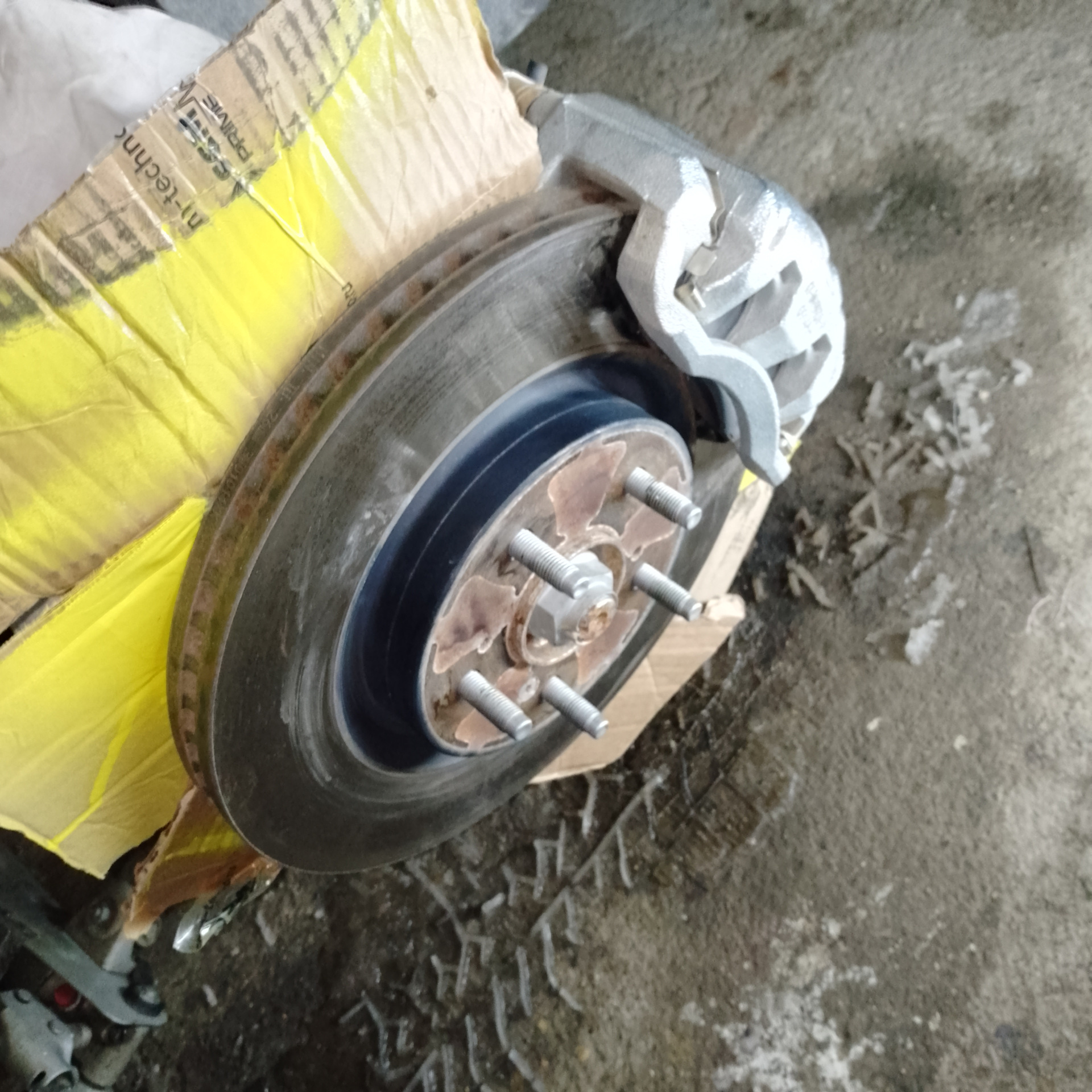

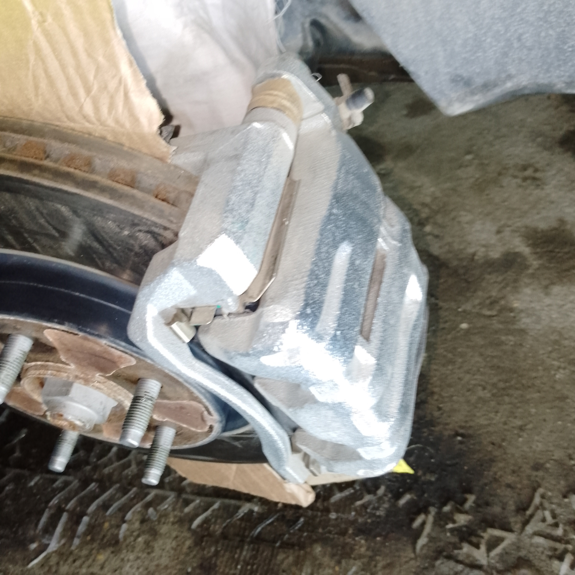

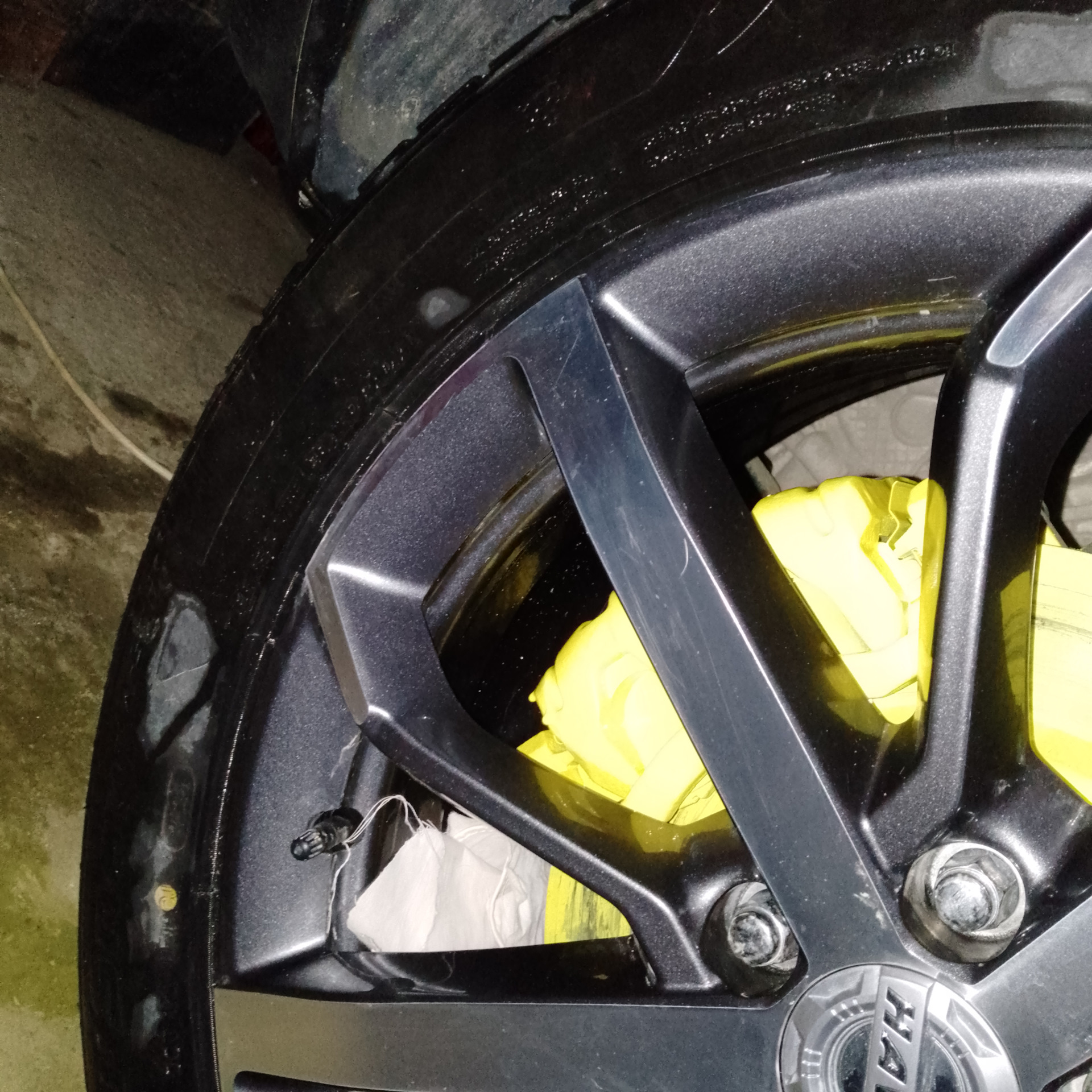

Так как на всех машинах у меня были крашеные суппорта, не обошло и хавал деревенская тюнячка. На черной машине, грех не иметь жёлтые суппорта😁выдался свободный день, снял колеса, отмыл от наляпаного еще диллером, доп антикора, мелкие точечки внутри диска были и явно это не от дороги… Как будто пистолетом их разбразгивали. Помыл ксилолом суппорта, обезжирил и в три слоя, как обычно нанес краску. Краска алкидная обычная, опыт показал что термостойкая для гражданской езды не нужна, эта отлично выдерживает и мойки и температуры. Вобщем машина на сушке, пока диски закрашены, пару торможений и тогда блеск появится, краска уберется
и будет чёткий контур покрашеного.
