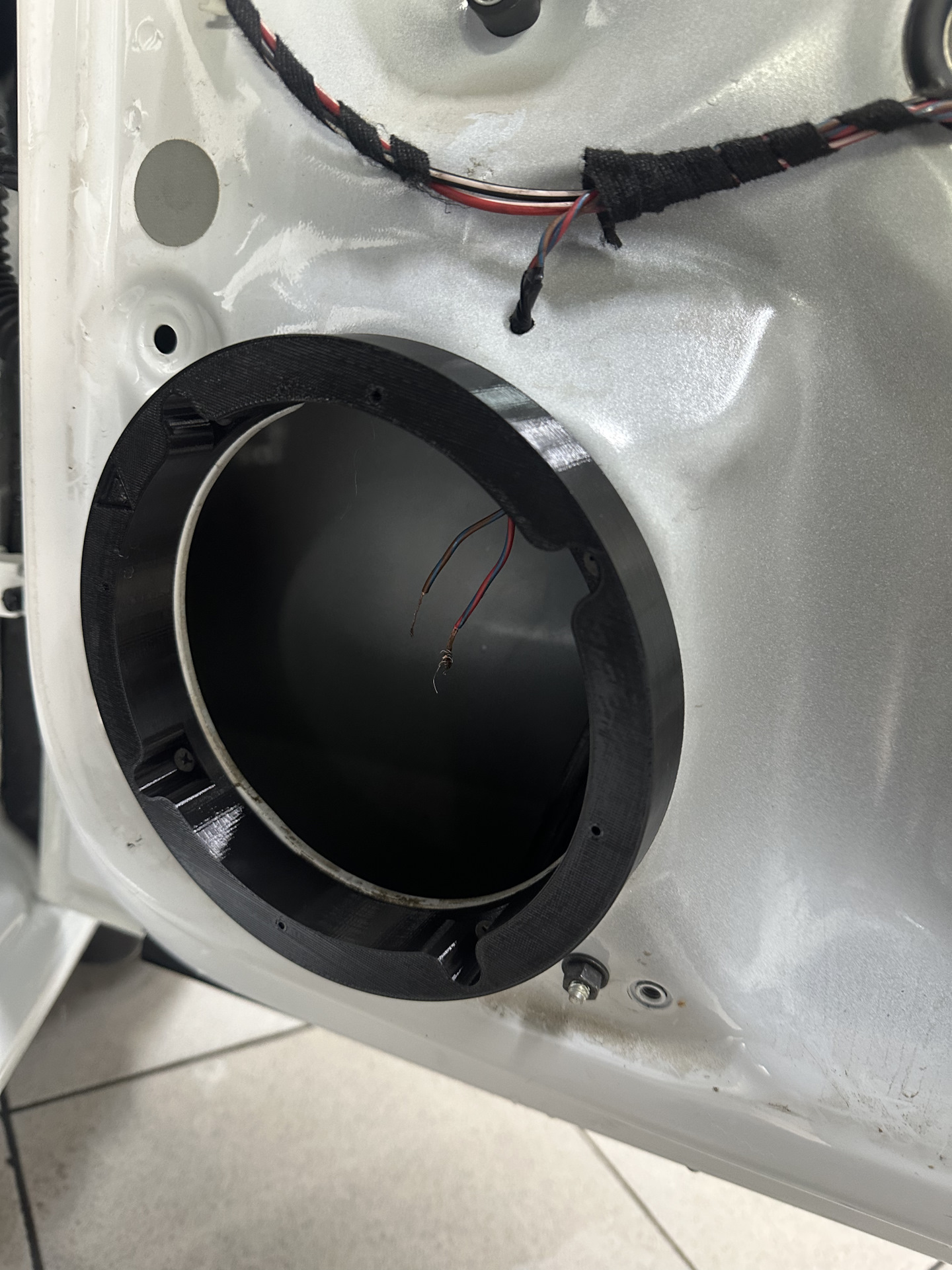

Всем добрый вечер, и так, крайний раз почувствовал как у меня цепляет резинку стекло при максимальном спуске вниз, вот решил я поставить проставочное кольцо,
Для чего они вообще нужны — проставочные кольца предназначены для установки автомобильной акустики.
купил обычное
И вуаля, оно не подошло, просто оказалось шире, с матами я собрал назад всю эту конструкцию и пошел на сайтах искать для VW кольца и нашёл у ребят из AURA
Не много о проставочных кольцах от AURA:
AurA RNG-VAG.6-3D предназначены для установки в автомобили группы VAG (Volkswagen, Audi, Skoda, Seat). Они позволяют корректно разместить динамики размером 16 см (6 дюймов) в штатных местах.
Характеристики
Материал. Пластик PETG, изготовленный с использованием 3D-печати.
Толщина. 34 мм.
Внутренний диаметр. 147 мм.
Внешний диаметр. 160 мм.
Цвет. Чёрный.
Комплектация. 2 кольца.
Страна-изготовитель. Россия.
Гарантия. 1 год.
Особенности
Совместимость. Кольца разработаны специально для автомобилей группы VAG, что обеспечивает точную посадку в штатные места.
Технология изготовления. 3D-печать позволяет добиться высокой точности геометрии и детализации, что важно для плотного прилегания к поверхности.
Простота установки. Кольца не требуют сложной подгонки и могут быть установлены с использованием штатного крепежа.
Поэтому заказал на сайте, доставка была буквально 3 дня
Так что теперь рад ) и не цепляет боковое стекло при полном спуске, спасибо всем за внимание и интерес к моему бортжурналу.

Я такие брал 👇 эмалью покрыл, что бы воду не впитывали, сделаны из фанеры, а 3д печати не доверяю, несколько раз был горький опыт, не конкретно с кольцами, а вообще, но думаю кольца от вибрации начнут слоится, если любишь навалить
Ну поездием увидим
Вот, это самые правильные слова 💯, подписываюсь род каждым 🔥
Для крепления динамика 3D печать такое себе решение по мне, они могут расслоиться от вибрации, а дереву ничего не будет, еще и от температуры их может повести. С 2018 года вот такие стоят, ничего за это время с ними не случилось
Ну покатаемся увидим

Не сильно большие ?
Я имею ввиду не сильно прижимаются к дверным картам
нет, там места ещё остаётся в дверной карте эт же ВАГ
Огонь👍🏻
Классные проставки! А как в них крепятся динамики? Просто саморезом и все?
да саморезом, покажу когда менять буду передок, жду пока придут компонентки
