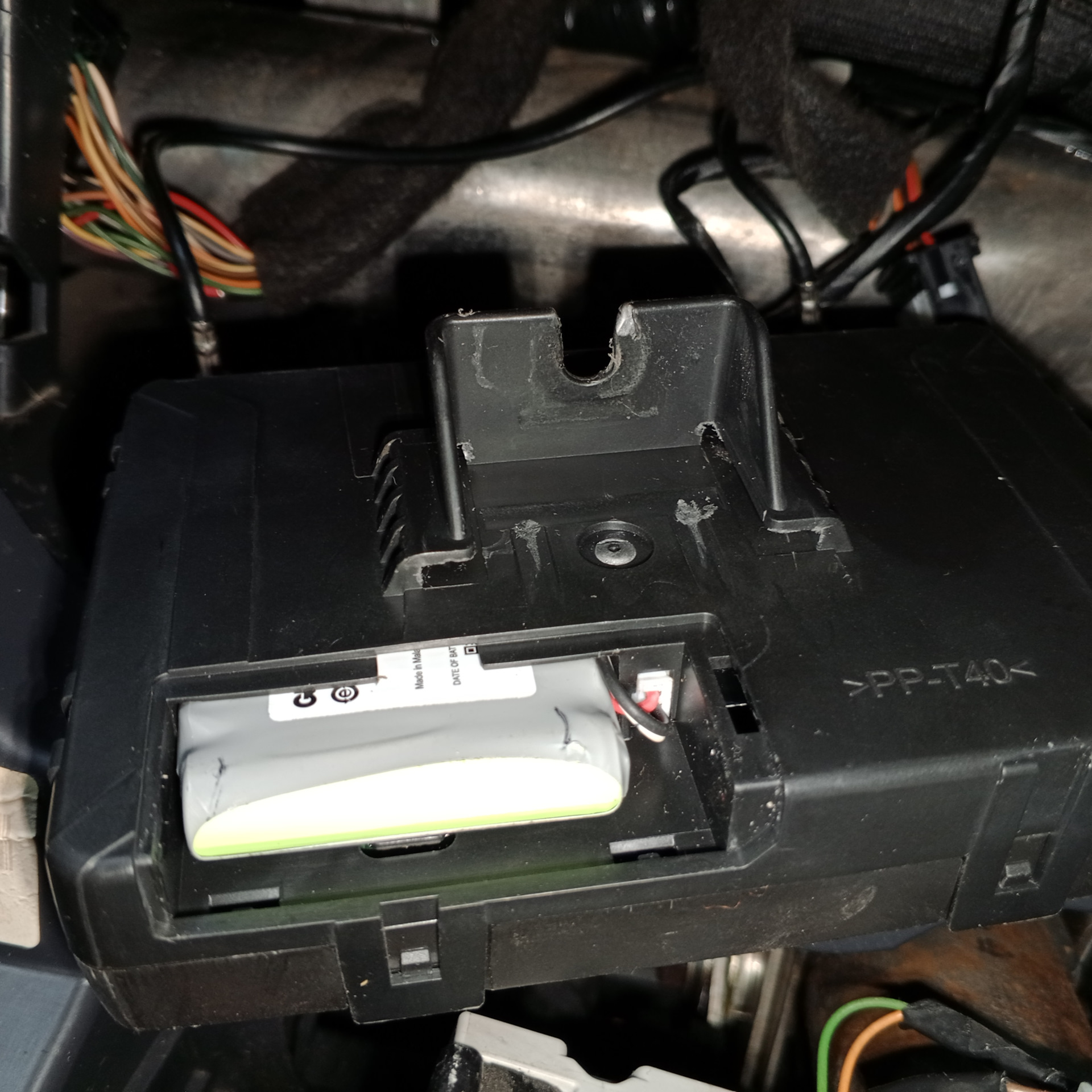

Загорелась пила. При этом машина ездит без проблем, ошибок нет, а лампочка горит и гаснет периодически. Зависимость понять не мог, пока однажды не поднял глаза и не увидел красную трубку около SOS. Дальше вспомнил, что где-то попадалась статья про севший аккумулятор Глонасса и пазл сложился. На улице -20, после долгой езды батарея подзаряжалась и лампочка гасла, а после долгой стоянки на морозе — понятно, разряжается и горим.
Облазил все просторы интернета, но так и не нашел как эту батарейку менять…

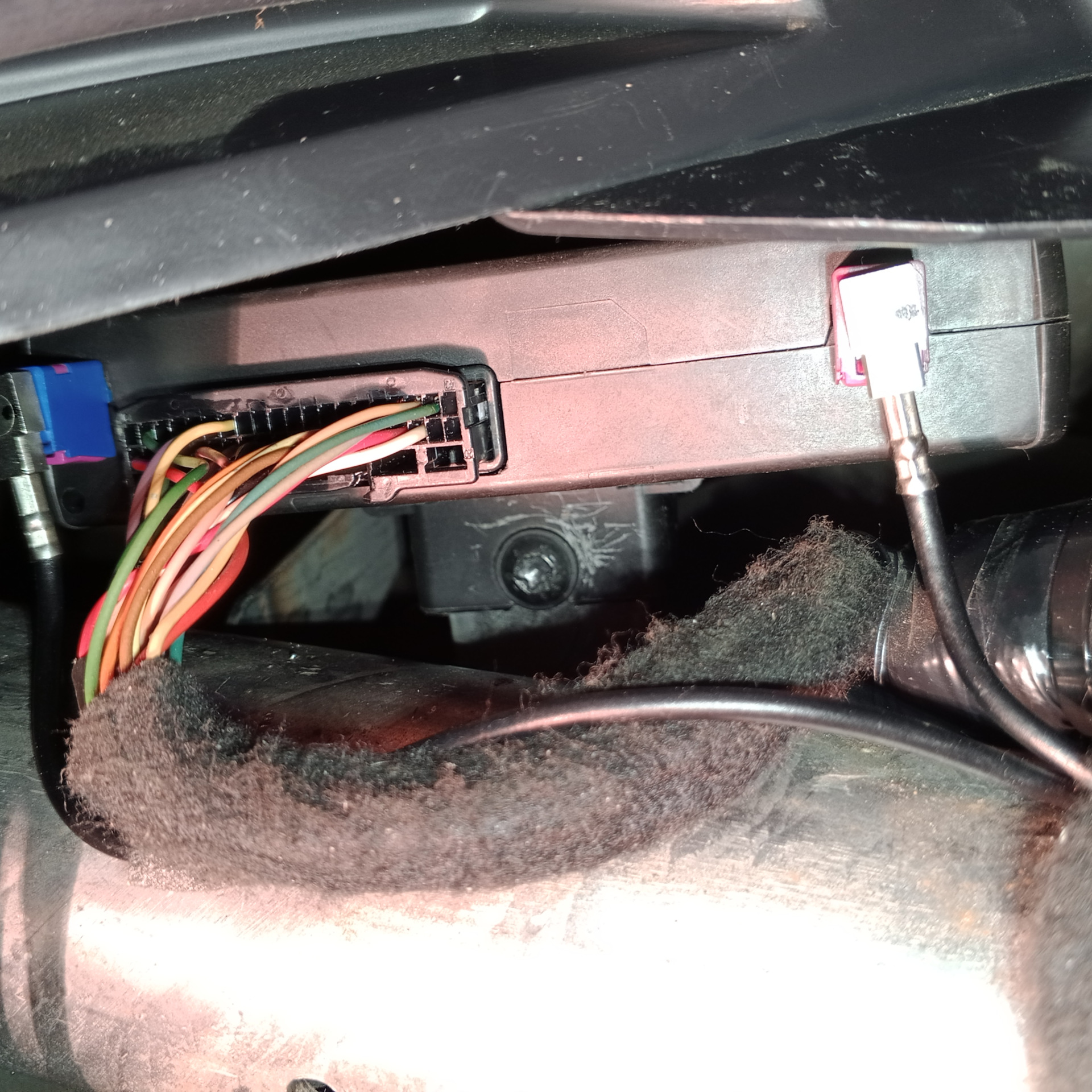

Сам модуль нашел уже давно — он за приборной панелью слева, в глубине за тахометром. Снимать панель научился, таких статей полно, а с модулем — глухо, но сегодня решился.
Забрал батарейку на Авито, в очередной раз снял панель и вот он, на фото1.

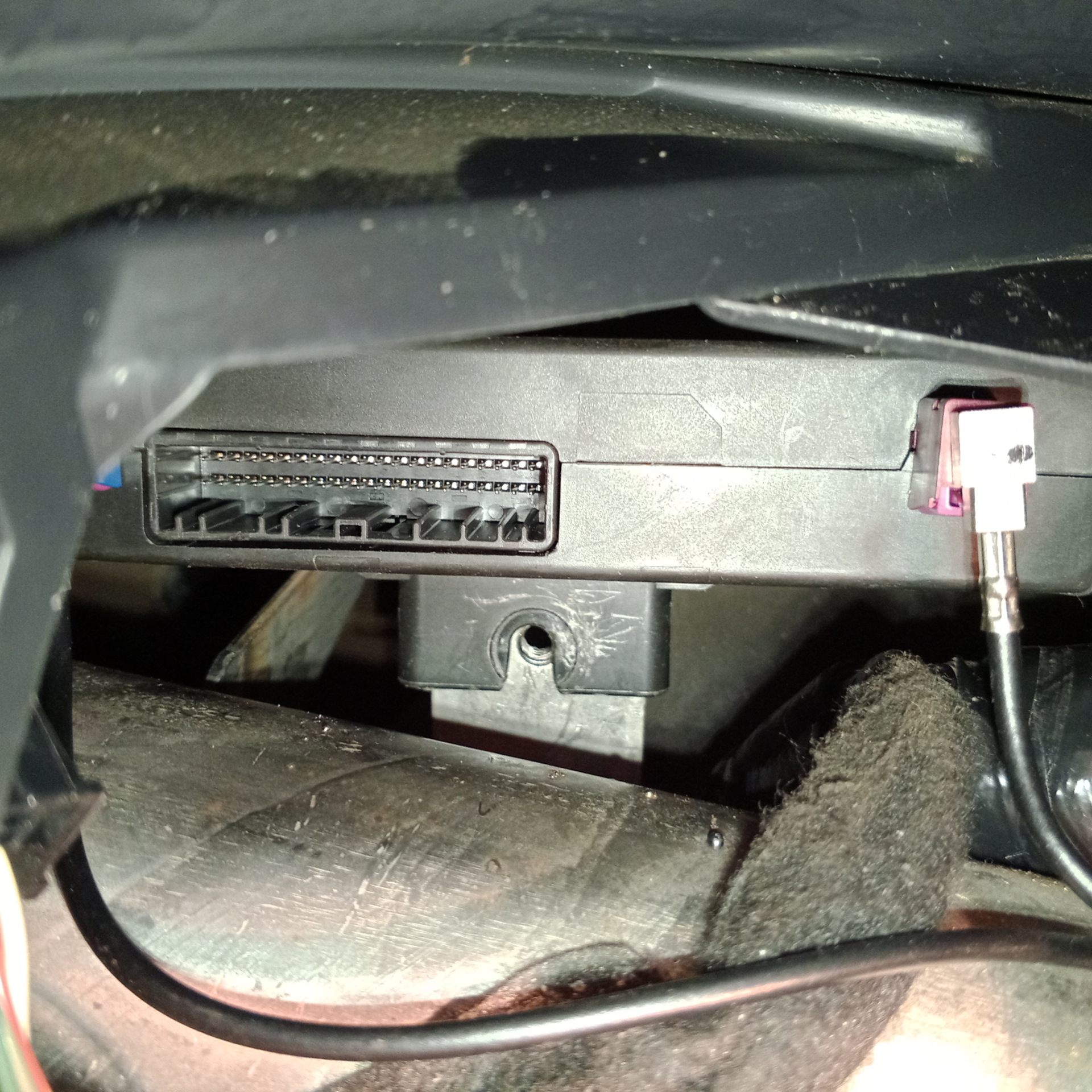

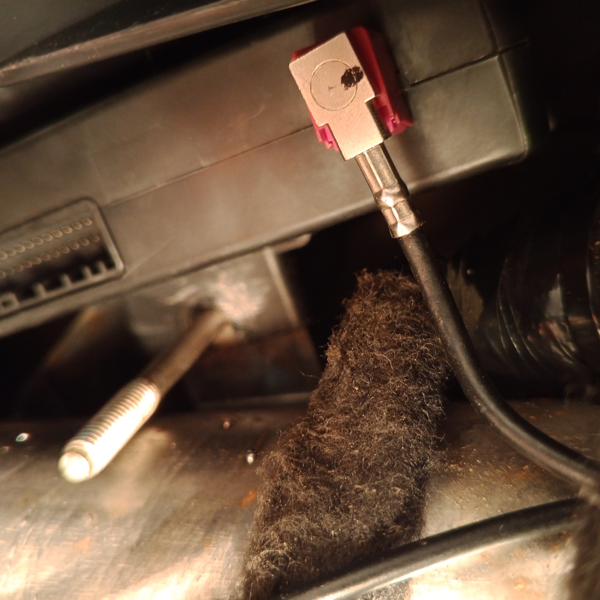

Отцепил шлейф проводов (по краям разъемы антенн тоже пытался, но не смог). Выкрутил винт снизу и — тупик, модуль не выдергивается никак. Возился примерно час, пока не пришло решение в виде мебельного болта с широкой тонкой шляпкой. Наверное здесь хорошо подошла бы заглушка от компьютера, но не было. При помощи отвёртки (и такой-то матери) подсунул его шляпкой на место винта(фото3), плоскогубцами потянул на себя, и, о счастье!, модуль сдернут с кронштейна.

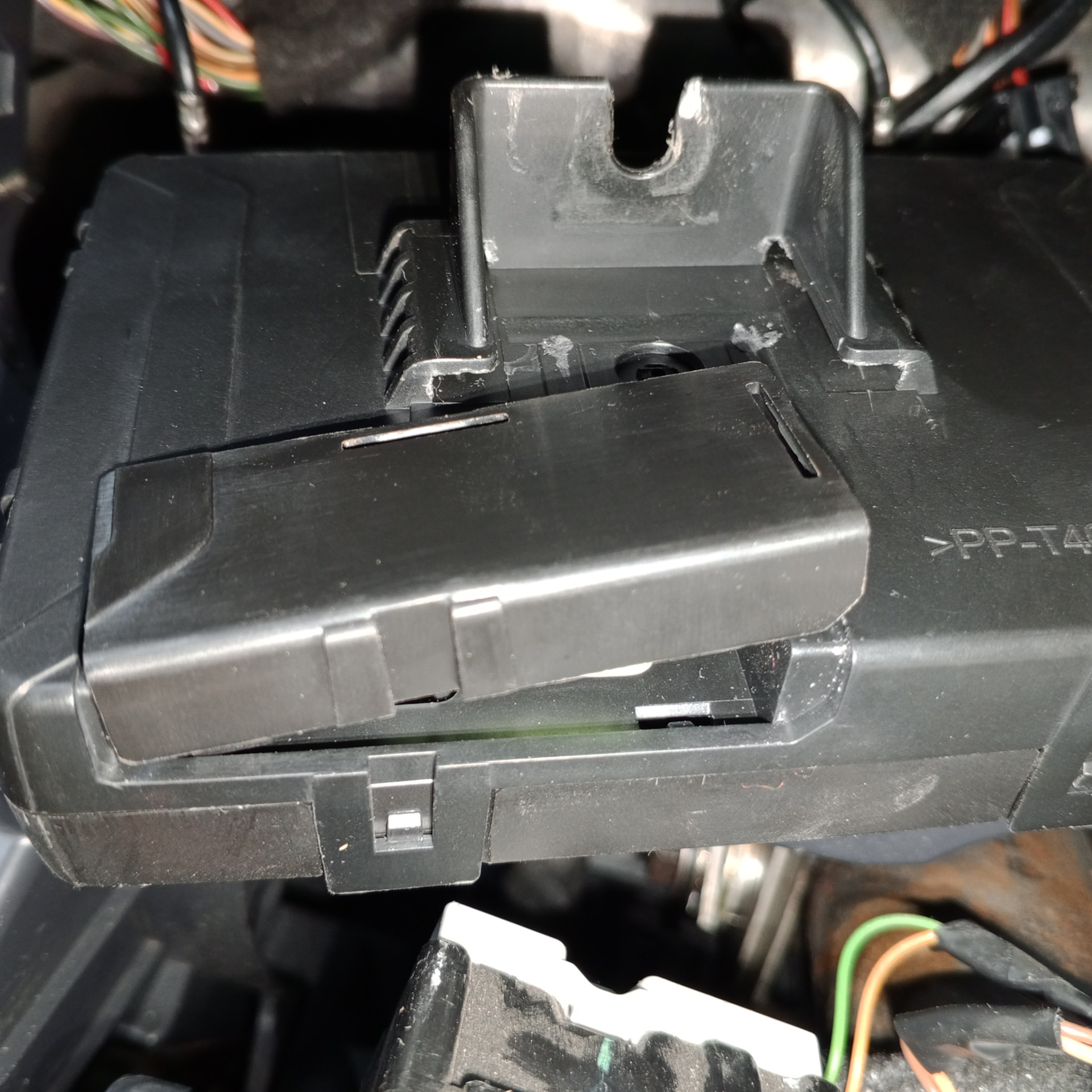

Дальше нужно его перевернуть, открыть отсек с батарейкой и, собственно, заменить (фото 4,5). Меняется легко, батарейка состоит из 4 соединённых аккумуляторов, от них отходит 3 провода с разъемом на конце — вынимаешь старый разъем, вставляешь новый и собираешь всё обратно. Но я этот отсек не увидел и сначала открыл сам модуль, это делать не нужно.
Всё, пила погасла и теперь SOS с зелёной трубкой.

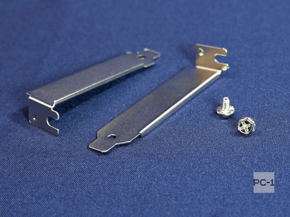

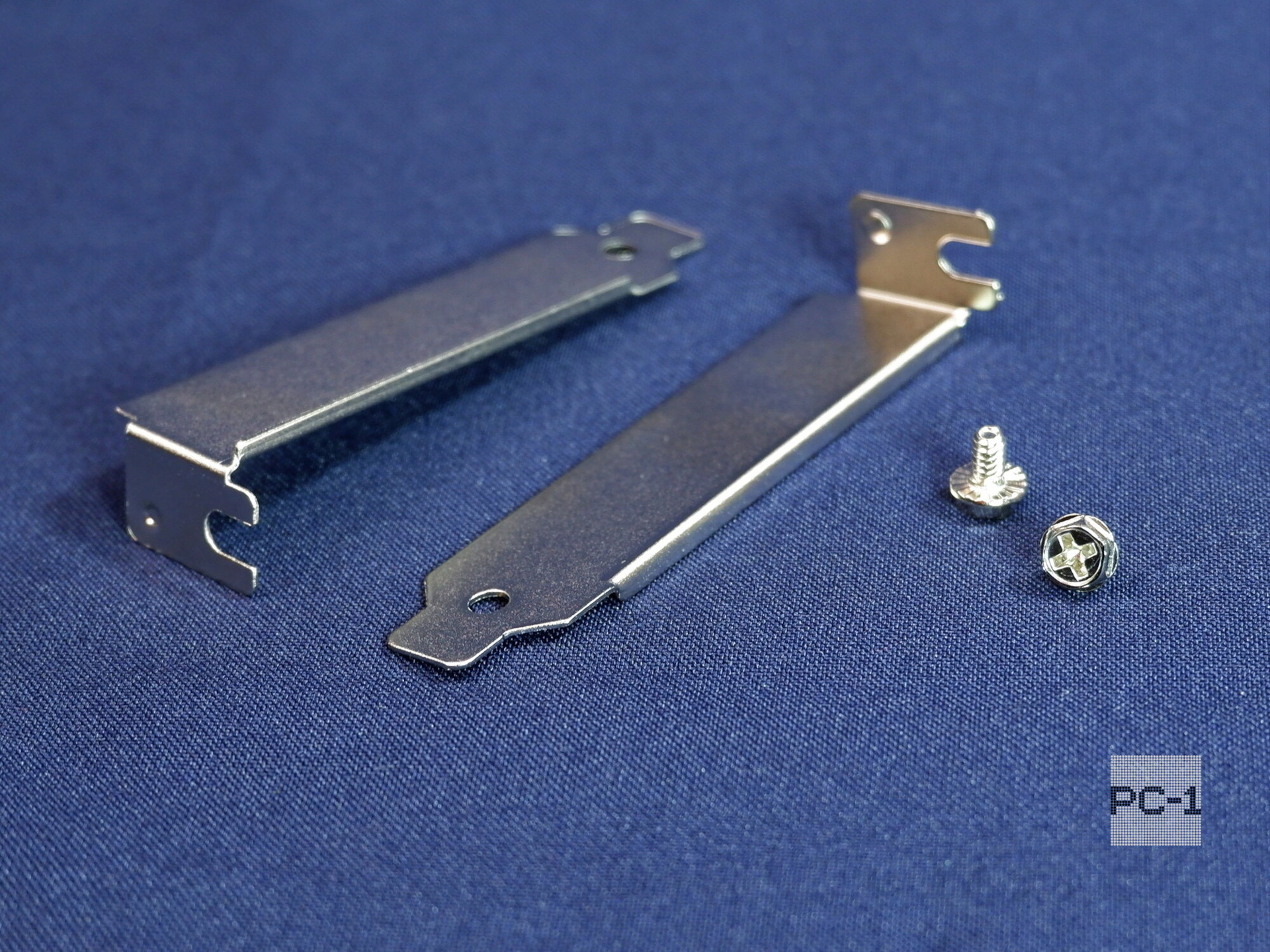

Заглушки компьютера?Это какие.
Ну сейчас не знаю, применяются ли, но раньше на стационарных компьютерах такими Г-образными пластинами закрывали на задней стенке щели, в которых стояли разные платы.

Торпеду снимать не нужно, но нужно снять несколько пластмассовых деталей, чтобы добраться до крепления приборки. Сама приборка держится на 4 саморезах.

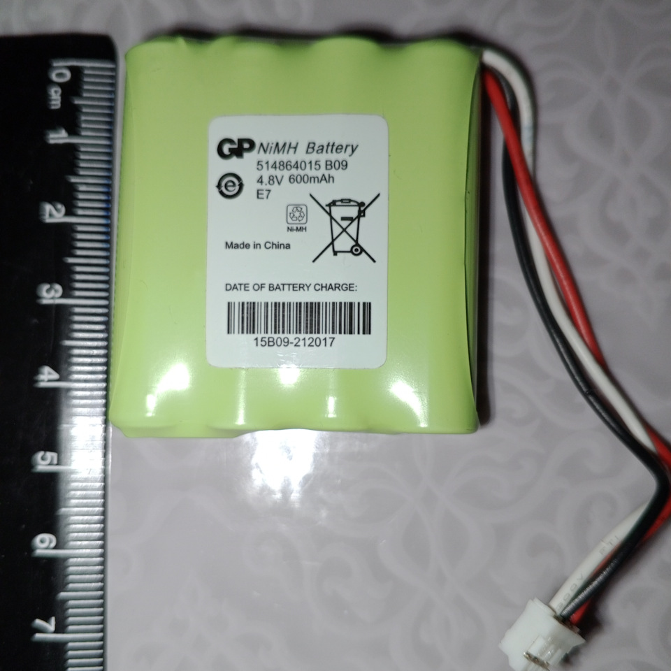

Тоже надо этим заняться, а то в-20 пила жёлтая горит, потом салон прогреется, заглушиш, заведеш и все нормально, пока опять ночью мороз до -20 не опустится и все заново. Какой там аккумулятор стоит, нет фотки? Вроде на озоне тоже есть что похожее, но есть сомнения такой ли точно.

Добавил фото аккумулятора.
Брал готовый на Авито, но попадалась статья, там покупали 4 отдельных и к ним паяли всё остальное со старого.

ozon.ru/t/wGiXixV
