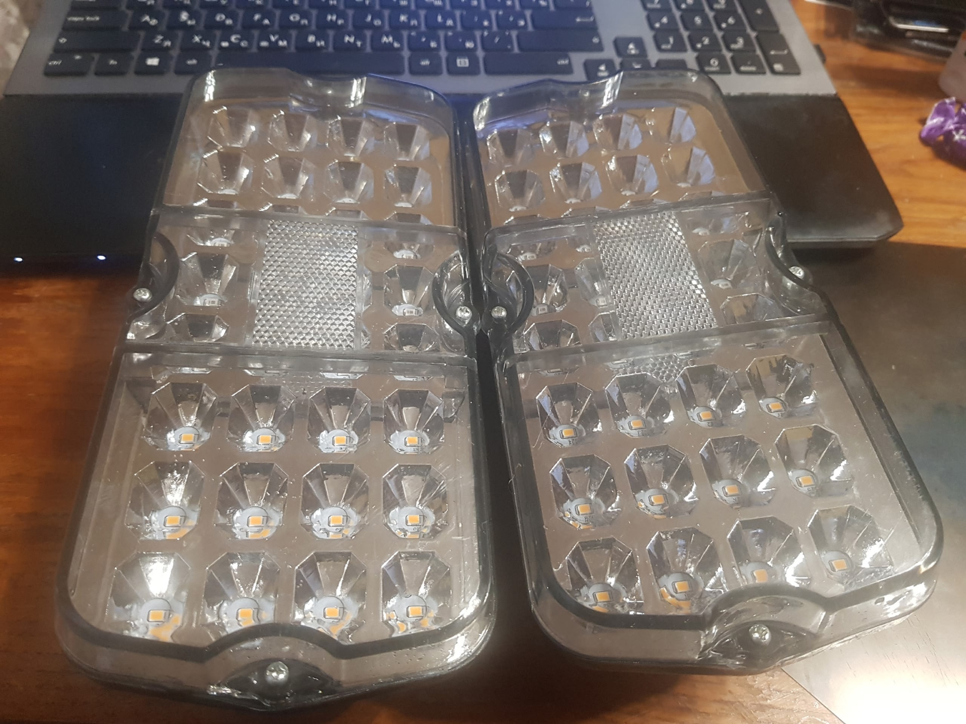

Паша, дай фото как горят : сначала поворот, затем габарит и мне очень интересно габарит и стопсигнал вместе . Выписал как то такие, но вот непонравилось что габарит и стопсигнал горит вместе и не меняет яркость . Так где то и валяются . Как-то стояли светодиодные, но цветные . Там хорошо горели, но в солнечную погоду не сильно ярко . Один разбил и больше не покупал . Нашёл военные, вот они вообще огонь!
Я на советских фонарях только рассеиватели поменял, старые сильно помутнели, и то их не выкинул, а просто убрал. Тоже хотел сначала поставитт такие, но решил посмотреть родные, внутри в идеале фонари были, от пыли только отражатели протер, современные даже близко не стоят по качеству. А эти диодные как-то попали в руки и не очень понравились, хотя если выбирать между новоделом под лампы и диодные, то взял бы диодные, хотя их пришлось бы доработать, По доработке такого фонаря лично я бы сделал следующим образом, вывел отдельно кабель из фонаря через герметизирующий кабельный ввод, заменил бы разъемы на влагозащищенные вместо стандарнтного 4-пина. И герметизировал бы рассеиватель фонаря компаундом типа ПК-68, при необходимости фонарь легко разобрать и он не вызывает внутри ад кислотных окислений как герметики на основе кислот. Никогда не используйте автогерметики для электроники, внутри начинает сгнивать всë от паров уксусной кислоты.
дельный совет ! возможно еще буду потом переделывать может потеплеет к весне… А по поводу советских фонарей, там конечно качество на высоте, сейчас такого не делают ! Может потом и обратно поставлю советские, нужно их немного обновить.

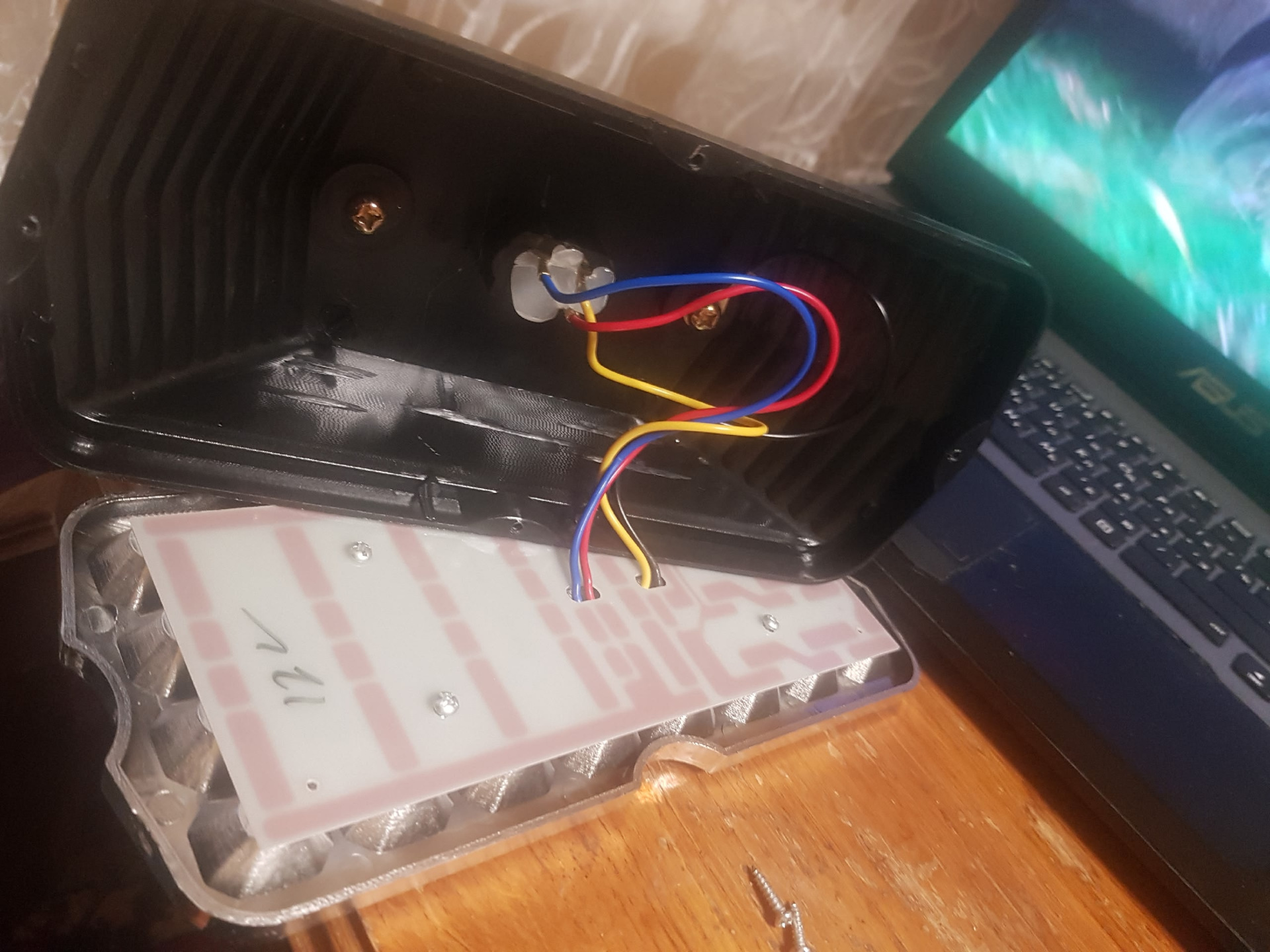

у тебя какие щас стоят ?
Алюминиевые ФП-133, только уже Россия. И признаться я с ними ещё никуда по серьезному не выезжал))))
Попробую завтра сделать

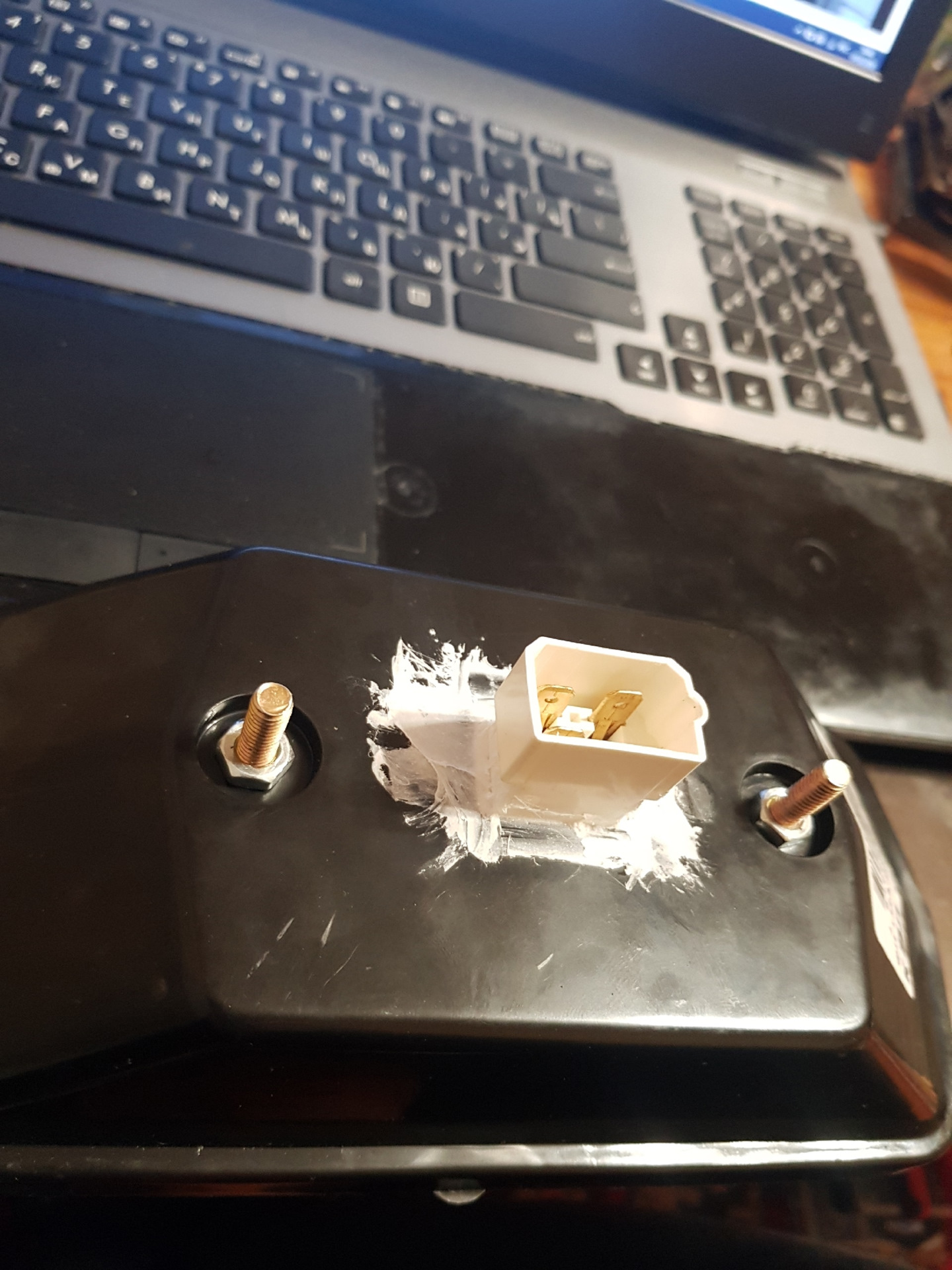

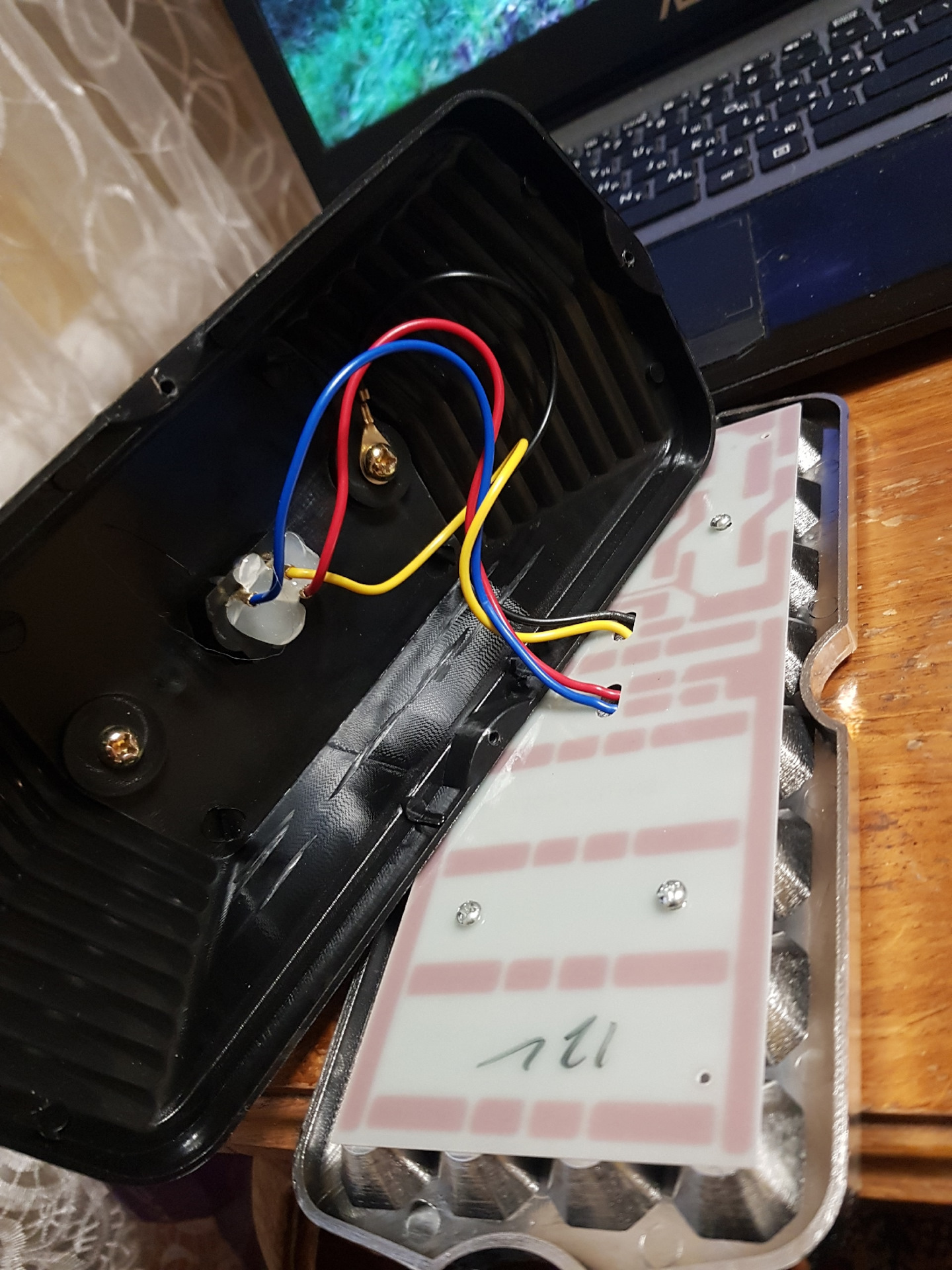

дельный совет !
