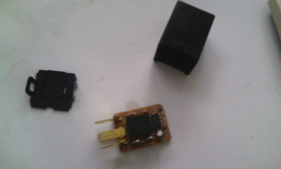

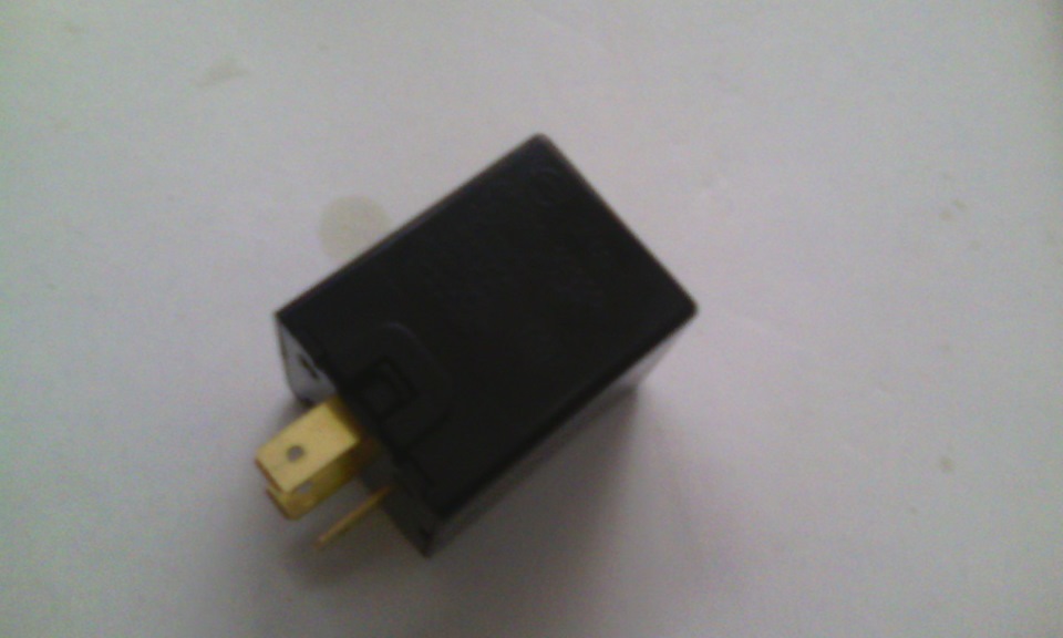

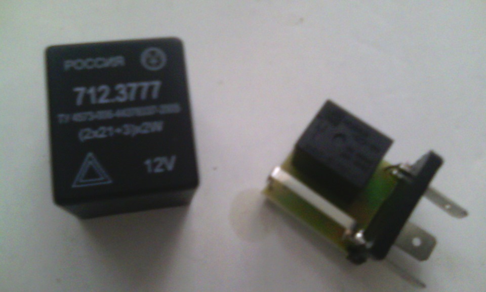

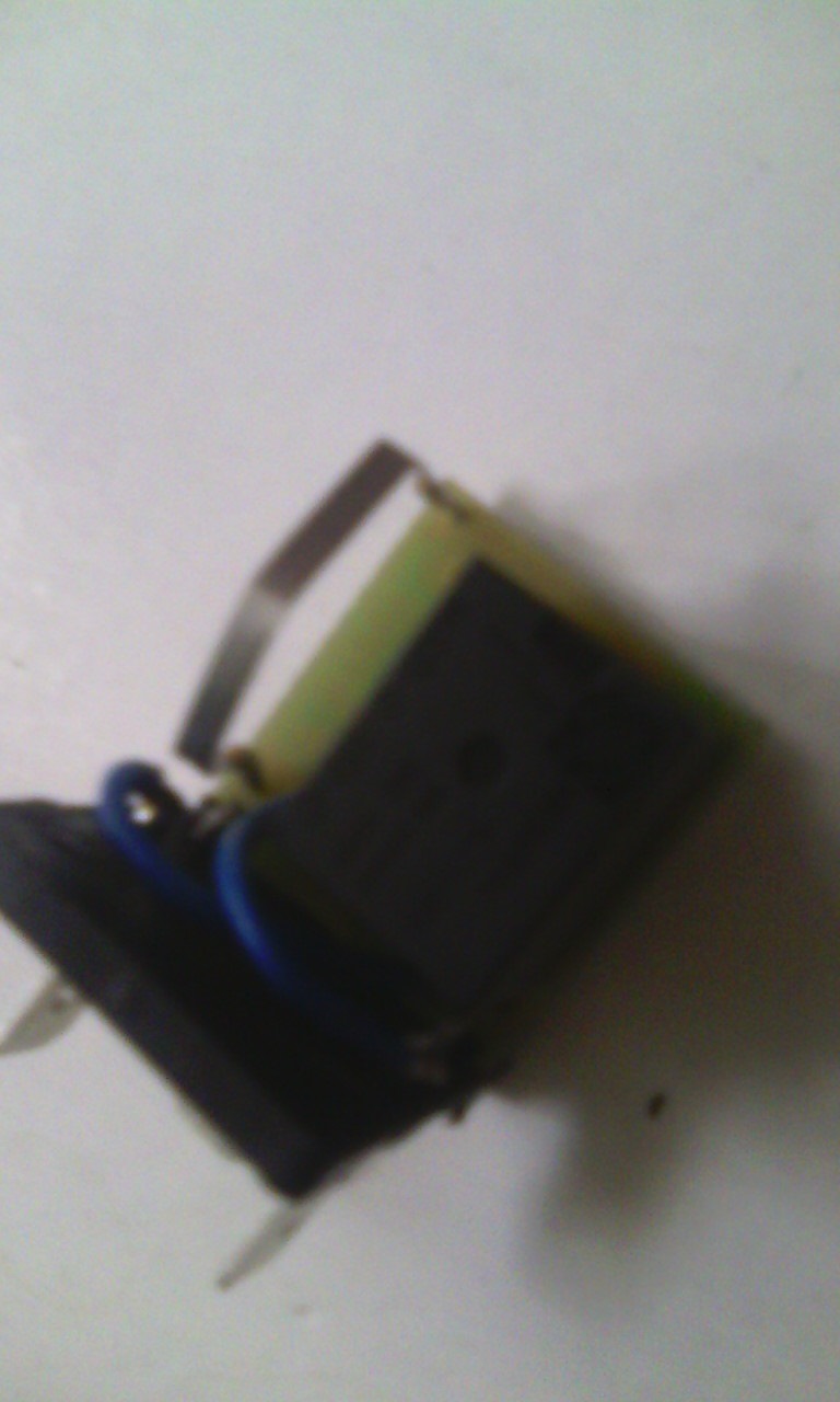

На днях зависло реле прерывателя поворотов. думал незаморачиваться и купить новое но ценник в 2200 руб как то не обрадовал. решил заменить его на наш отечественный 712.3777 за 150 руб те же три ножки как и у корейского . а не заработал . пришлось покурить схему кайрона и нашего автопрома . принцип работы этих реле одинаковый а вот расположение контактов разное. пришлось поменять местами контакт 31 и 49 . все работает.
Запчасти на фото: 7123777

p.s не знаю только сколько оно проживет. по отзывам отечественные реле больше года не живут )
