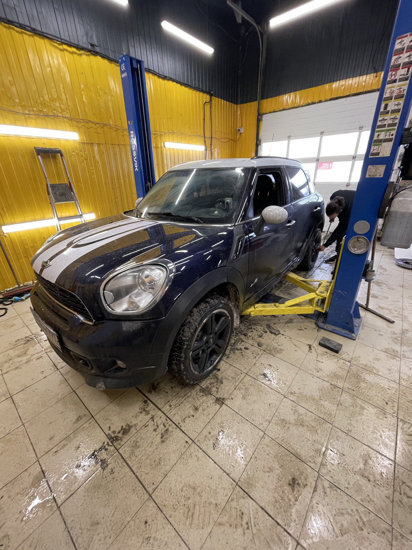

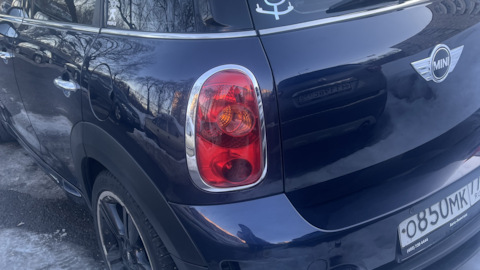

Как и у всех владельцев мини r60 колеса домиком и нужно было что-то с этим делать так как скоро лето и не хочется износа резины да и в целом страдает много чего.

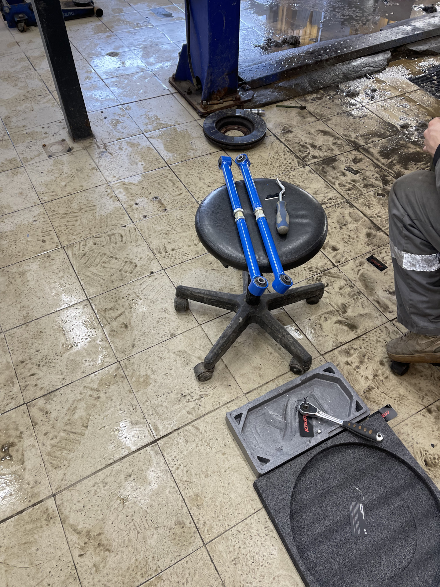

Было принято решение поставить регулируемые тяги, долго искал где купить в итоге нашел ребят у нас большой магазин тюнинга подвески и тормозомв и свой сервис для монтажа.

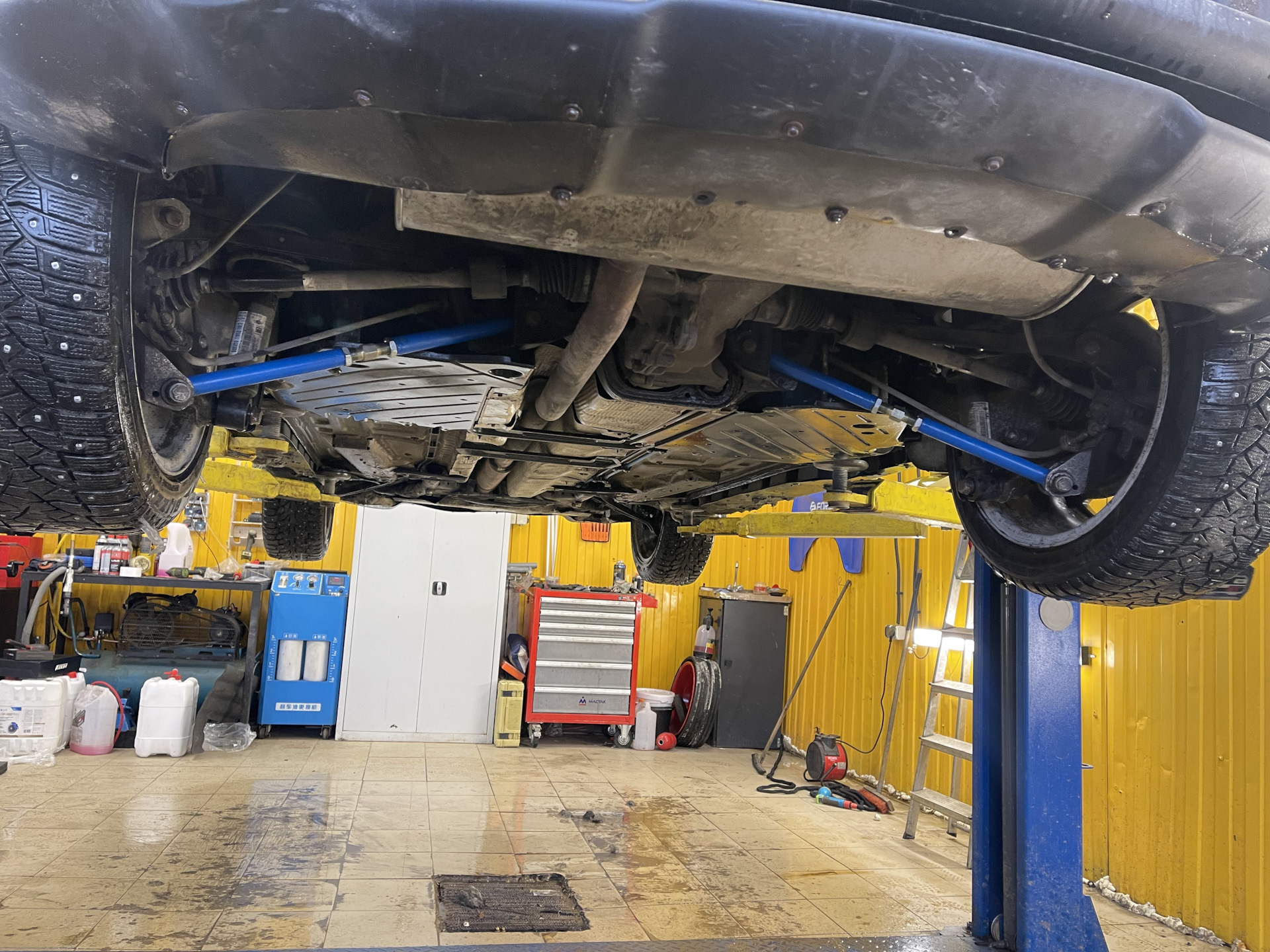

Я решил для начало поменять нижние рычаги и посмотреть на результат так как отзывы не однозначные, так же можно установить и верхнюю пару но я пока не стал.

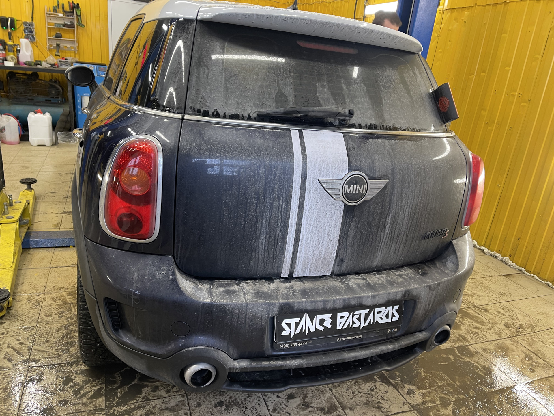

Сегодня первый день проехал км 60 странные на данный момент впечатления, машину как будто сняли с ручника но я не думаю что это связанно, на днях сделаю сход развал и через неделю вернусь с описание результата

Я домик без регулировки развала решил путем замены двух передних сайленблоков
надеюсь резьбу алюминь смазкой намазал
Это первое что сделали) уже наученный горьким опытом
Хорошая штука … я и верх сразу махнул. ))) 👍👍👍развал делай обязательно. Теперь можно -2.4 зад делать. Поймёшь как он рулится. Перед -1.2 делается ебейши рулится. Я еще и на колы его ставил летом. Это просто карт. Так что не боись. Делай. Штуки крутые.
