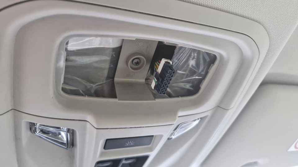

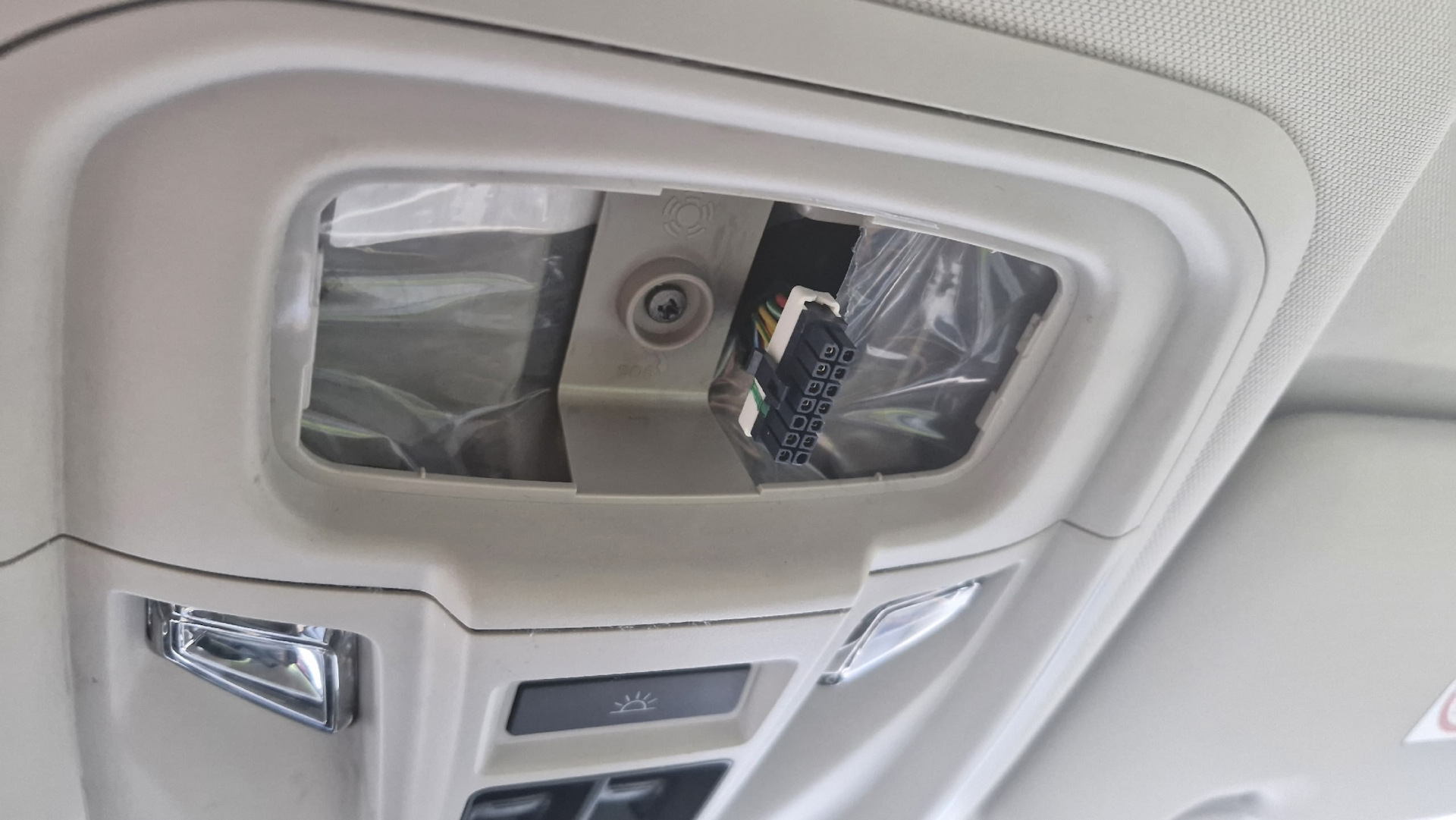

Режем на корню сверчка в блоке ЭРА-ГЛОНАСС
От создателей вкусных тульских пряников и "да я точно пофикшу это лентой антискрипом", вашему вниманию — "Там где водятся сверчки"! Остросюжетный детектив с элементами триллера…
Короче, он снова проснулся, на этот раз идём более кардинальным методом, берём плотный zip пакет или любой плотный полиэтиленовый пакет. Разбираем всё, вкладываем пакет, собираем всё. По контуру аккуратно проходим ножом и всё, теперь точно абсолютная тишина!

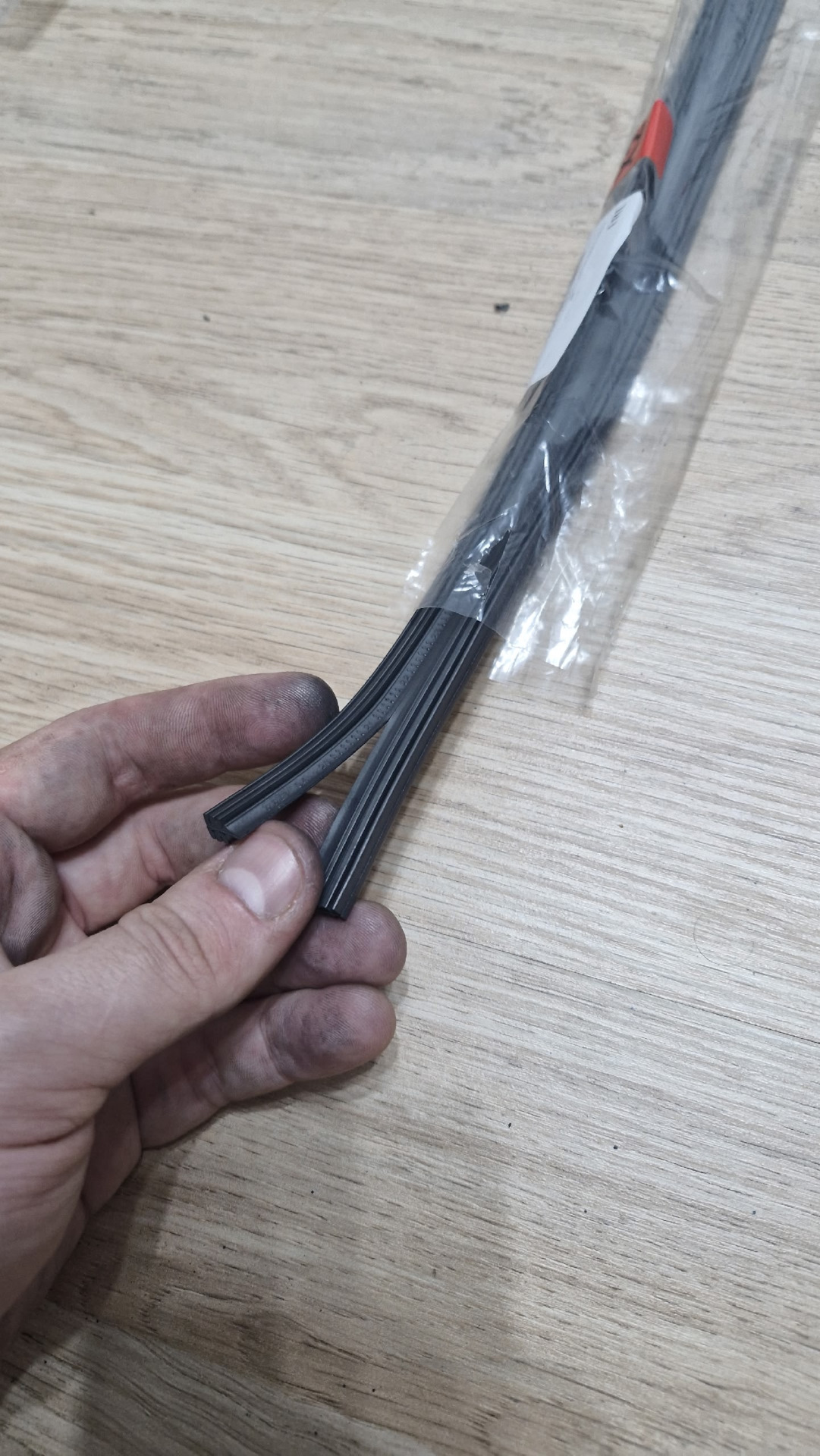

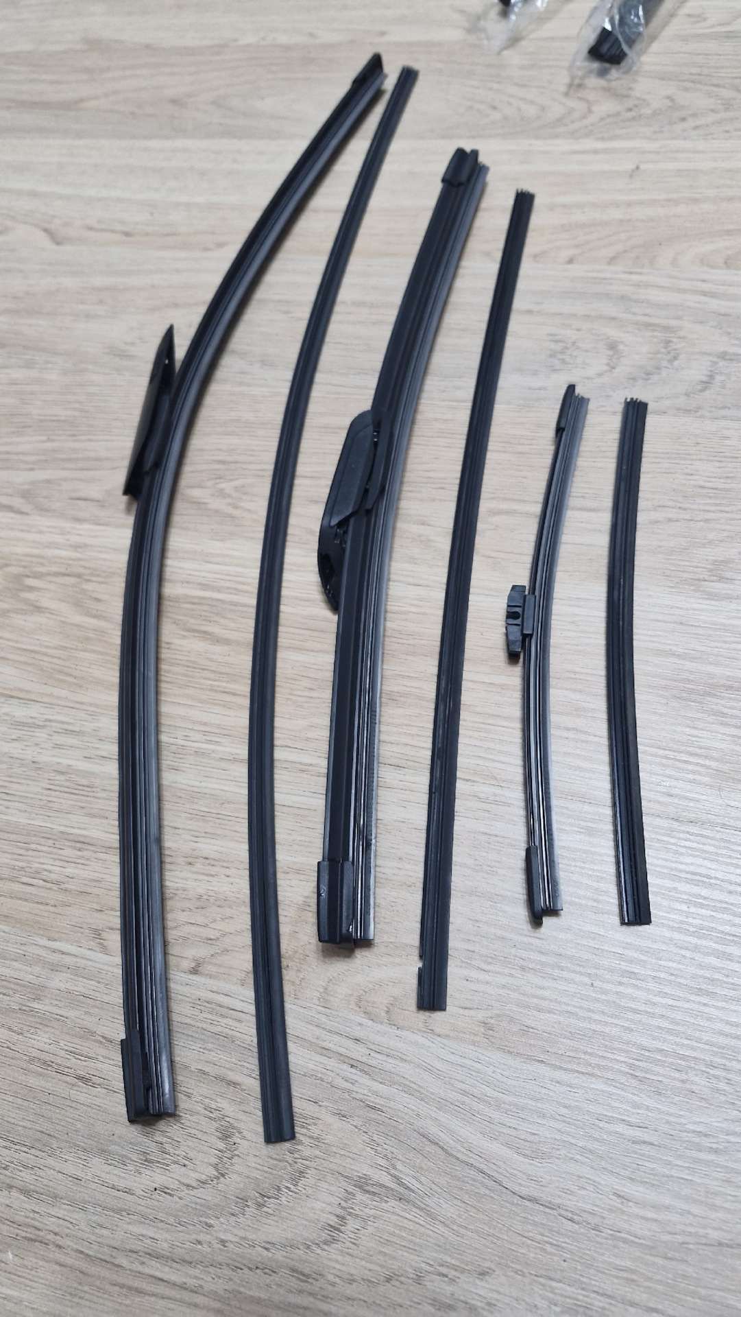

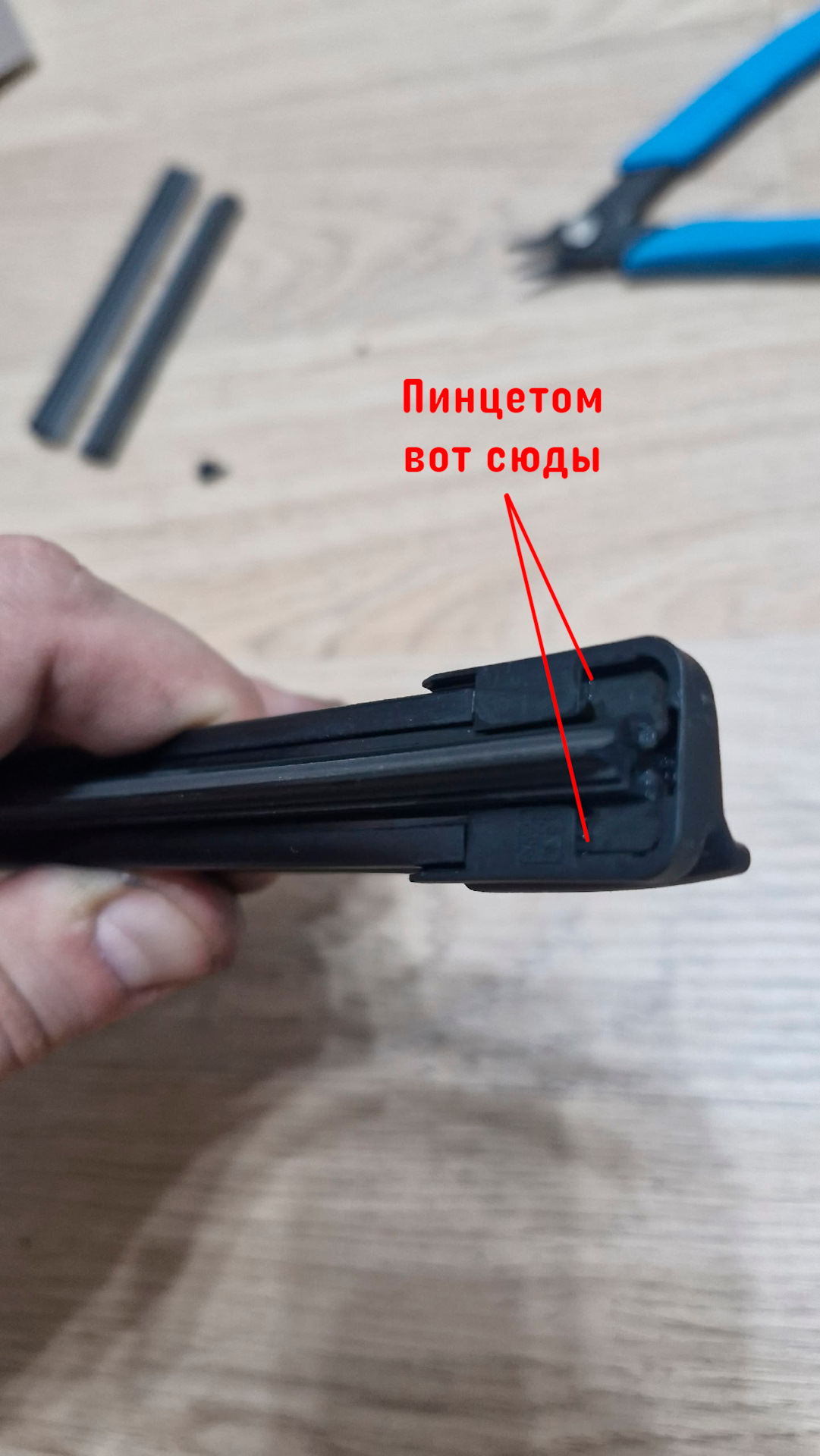

Дешевый вариант. Заказываем рем. резинки AUTO-GUR ag710lwbp, снимаем дворники (переводим в сервисное положение, нажимаем на кнопочку и с силой вынимаем). Заказать можно и 1шт, её с натягом хватает на все дворники (представьте меня с 6 штуками, я же блин дофига запасливый и этого не знал).
Вставляем пинцетом в наконечники дворника и тянем в сторону.
Отрезаем под размер и ещё 3-4т.км. радуемся жизни т.к. это полумера. Зимой их хватает ненадолго.
Дорогой вариант. Заказываем оригинальные, но за все будет стоит в районе 12т. деревянных. Важно покупать именно с креплением Aerotwin (я купил, но без него, но в комплекте было 100500 других разновидностей креплений, не нраица).

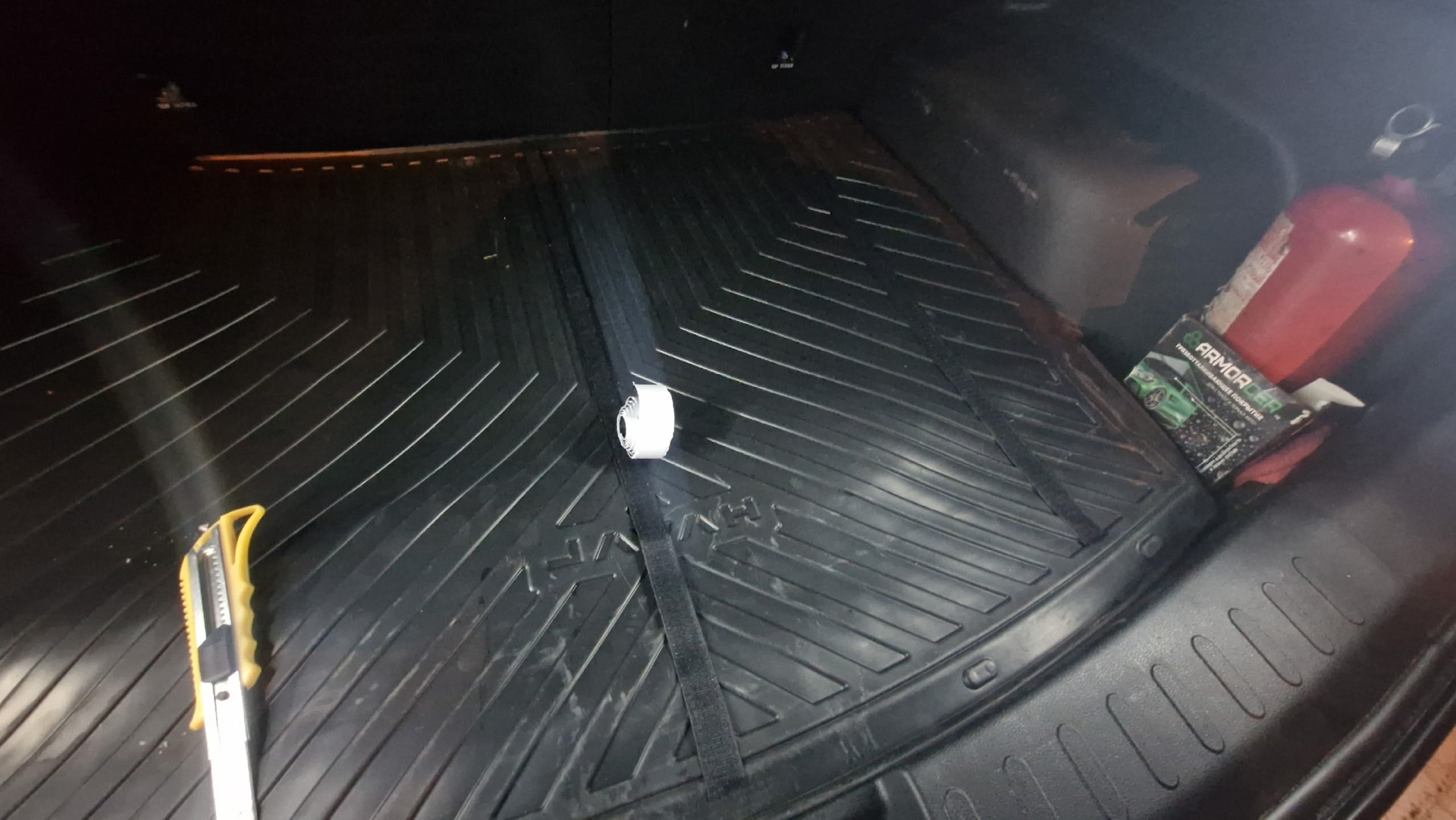

Тормозим убегающий из багажника коврик
Заказываем самоклеящуюся ленту-липучку, нам нужна только крючковая её часть. Нужно около 2 метров на 3 полоски, поэтому 2 шт. Лента
Лепим три полоски, их достаточно, радуемся. Крючковая лента отлично держится за ворсовое покрытие пола.

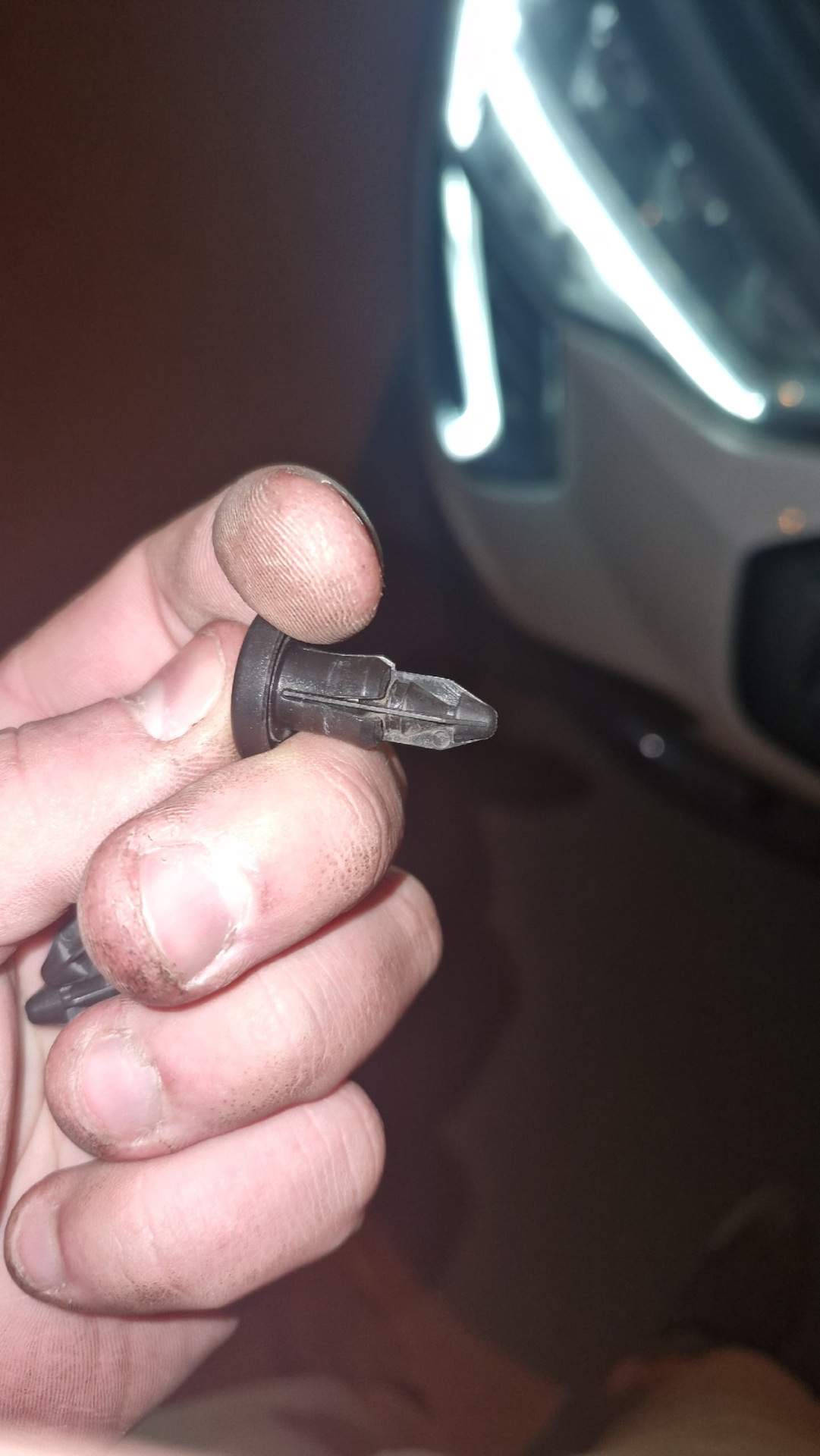

Запасные клипсы

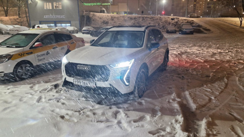

Продажа, общие впечатления об авто
По салону вопросов нет, дело привычки, всё на своих местах. Работа ассистентов — круто, очень удобно кататься с удержанием в полосе, корректирует ненавязчиво и плавно. Полный привод — пару раз выручал, для города может и не так нужно, но почти всегда из стремных моментов выезжал, исключая только тот, когда сел в грязи полностью на брюхо.
Момент с формой капота, при определенных скоростях грязь с капота стекает вниз, делает фрислайло ракамакафо от набегающего потока воздуха и летит на лобовое, круто, довольно эффектно)
Ещё момент, если от снега внешняя ручка остаётся в приоткрытом состоянии, то всё, забейте, открываете окно и чистите или выбирайтесь через пассажира. Бывало, что обе ручки изнутри не открываются, а стекла примёрзли, звал на помощь прохожих. Решается конечно же чисткой машины, так что я сам дурак.
Вопрос шить или не шить — хороший вопрос. Я прошил, в начале нравилось, потом любая пробка — мучение, машина дёргается. И это было сразу после прошивки, просто эмоции перебивали эти неудобства.
А так машина как машина, просто катаешься спокойно, вдумчиво и будет счастье.
Продал т.к. со временем всё больше охватила паранойя и страх пережать педаль акселератора больше чем нужно, а как все знают хавалыч этим грешит, и оставить автограф впереди едущей машине. Ускорение не линейное. В начале пинок, затем пару секунд медленно катишься, а потом фигак 200 парсеков в секунду. Да-да, это дело привычки, но за полтора года я привыкнуть не смог. Естественно у более опытных владельцев всё хорошо, спорить не стану.
В целом, машина хорошая, запчасти и обслуживание дешевое да и с надёжностью, если шаловливые ручки в агрегаты не лезут, думаю, всё будет отлично.

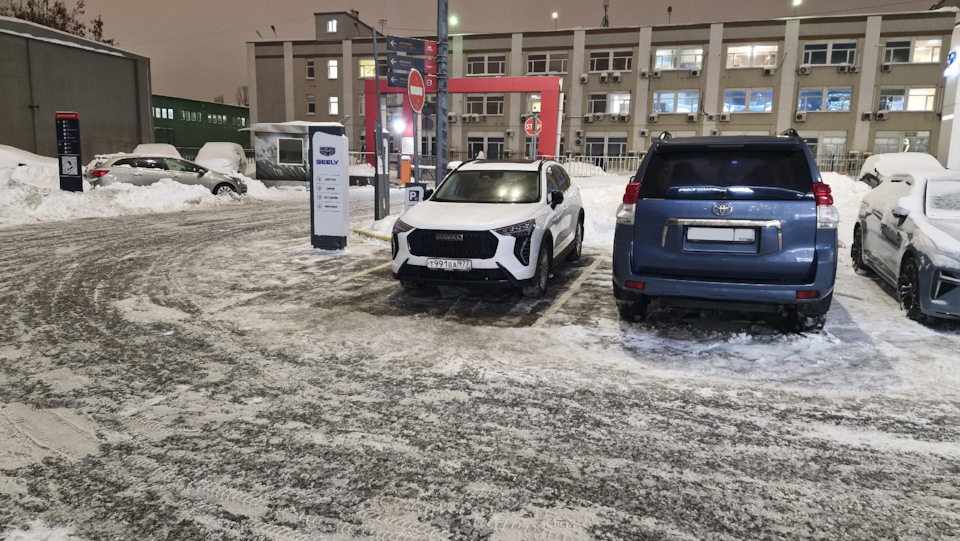

Сейчас взял себе Geely Ex5 Em-i, гибрид, где преимущественно качение происходит за счёт электродвигателя и, в принципе, поймал тот дзен, к которому стремился. Это не означает, что эра коробок и двигателей ДВС прошла, вовсе нет, просто в отдельно взятом случае дела сложились вот так.
Спасибо друзья, что читали мой журнал, вы просто супер отличное комьюнити, всегда поддерживали мудрым советом! Я желаю, чтобы ваш путь был всегда с ровными дорогами и зеленым светом на перекрестках и чтобы вы в будущем, или уже, поймали тот самый дзен!

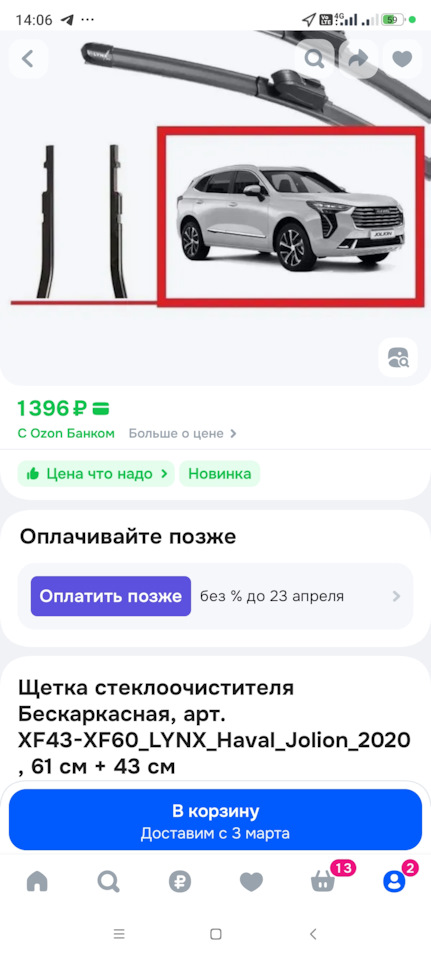

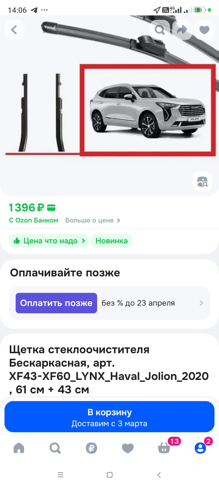

Дворники он фирмы Люнекс нам прям очень зашли! Второй комплект поставили за 4 года круглогодичной экспедиции. Безкаркасники
Это замечательно, что есть достойные аналоги)
oleX190
Дайте артикул если не сложно.
Извините, не нашёл артикул
Гляну по названию, спасибо
oleX190
Люнекс — это Линкс?
Это принципиально?
Мне — нет. Тем кто попытается искать — да
