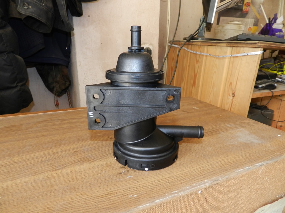

Доброго времени всем!Решил тоже поставить маслоуловитель.Перед тем как его искать мне посоветовали от Хюндая т.к. он мол не дорогой, и я заказал.Но когда начал здесь про это читать я понял что он будет в зеркальном положении, а не как отДефендера.Но заказ уже был сделан.Думал что как нибудь присобачу, но не красиво тоже не хотелось.И вот он пришел.

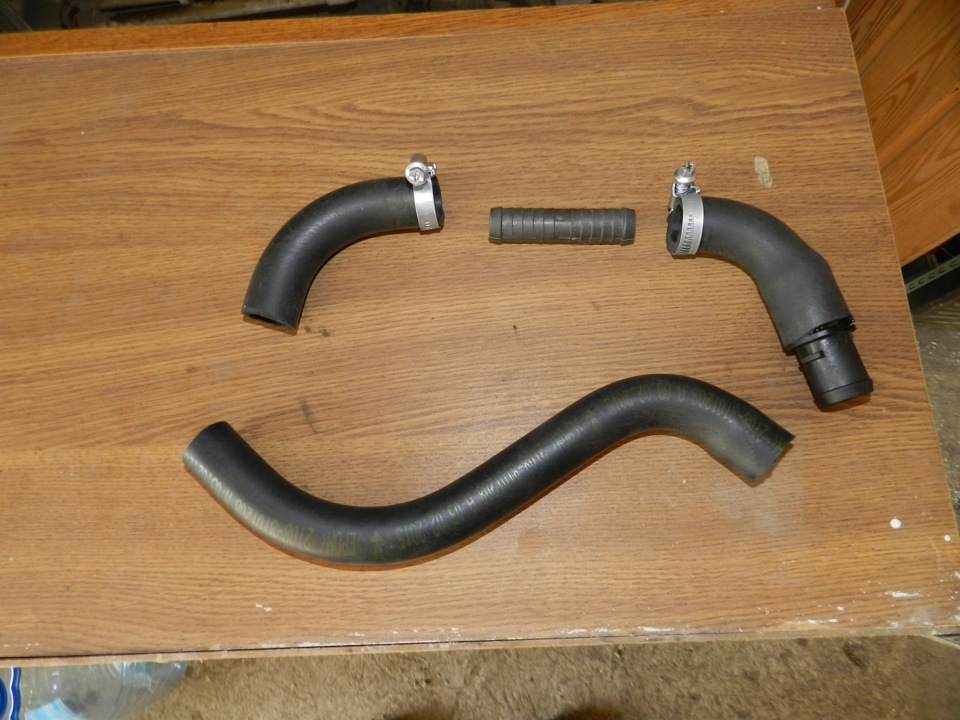

Когда я открыл капот и начал его тыкать в разные места, то мне не нравилось как он будет стоять с родным креплением
И я решил сделать так
Поехал в магазин набрал шлангов от Ваз 2108 или 09, топливный фильтр, благо что у меня там знакомые работаю, все что не нужно обратно привез и начал мастерить
Короче, получилось как то вот так
Думаю не плохо получилось, не хуже чем от Дефендера))))и шланги красиво стоят, не перегибаются и не длинные, .Может кому и понадобится)))

а для чего ента штуковина?
Блин Сергей!хорошая это штуковина я тебе скажу, У нас машины сапунят, и всё это масло которое выходит идет в кулер, в дросельную заслонку, в турбину и в коллектор во впускной, короче во все.Вот чтоб масло не шло в двигло и ставят маслоуловитель.Чтоб оно уходило именно в маслоуловитель.Ну это так кратко написал.

С низу маслоуловителя ставишь отстойник типа топливного фильтра от таза и всё, как наполняется меняешь его и все, он дешевый около 50 рубликов стоит вроде))
Компактнее чем у меня) а фильтр доя чего
Типа отстойника, как наполнится, поменяю)))Зато видно сколько набежало)))

Роверовский конечно как раз под наши машины, его удобней ставить, я имею в виду шланги, да и с крепление проще.И шланги соединять не надо.
