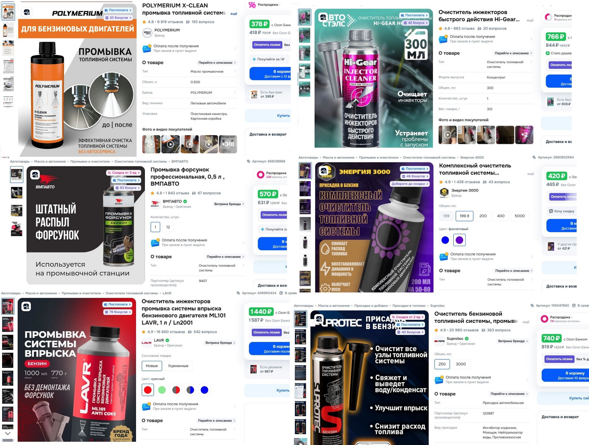

Также есть методика по очистке с помощью водорода, так называемая водородная очистка.
Например на этой фотографии у всех препаратов основа — это Сольвент. И отзывы отличные, а значит препараты работают. Цены от 378 до 1440 руб. Нужно выбрать какой-нибудь…

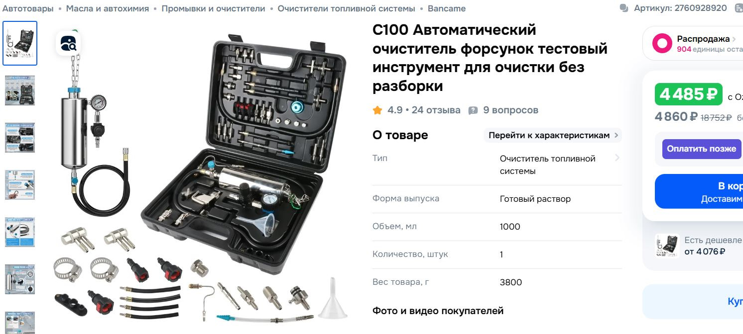

В продаже есть даже такой набор, чтобы подавать препарат в обход бензобака. Так сказать, в концентрированном виде.
Вспоминаем, что почти все препараты состоят из Сольвента. А почему бы не залить его в бензобак? Да, Сольвент в бензобак. Покупаю 2 литра обычного нефтяного Сольвента.

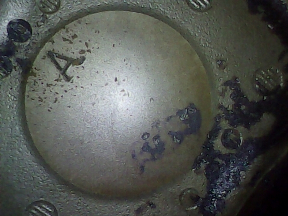

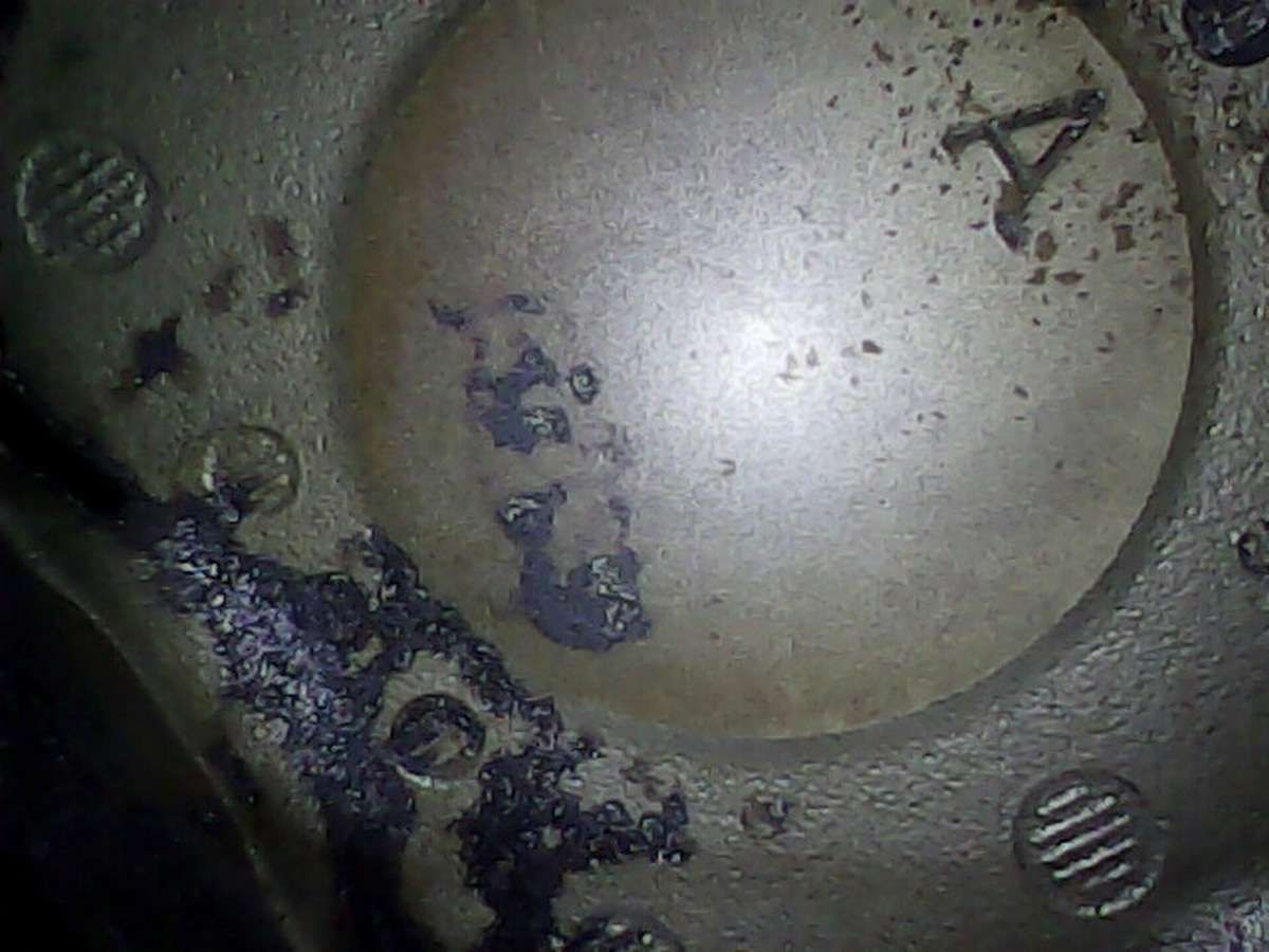

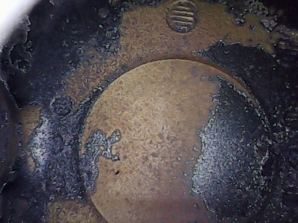

Смотрим как было в камере сгорания ДО применения. (четвертый цилиндр)
Применяем по 0,5 литров на 20 литров топлива – 4 раза. Таким образом искатываю 2 литра Сольвента. Беру эндоскоп и смотрю что получилось:
И это поразительный результат! Камера сгорания прекрасно очистилась. Это значит, что Сольвент реально чистит камеру сгорания, форсунки, клапана и топливную систему. И стоит он копейки.
Во время использования была также отмечена положительная динамика автомобиля. Едет автомобиль даже лучше, чем просто на бензине!
Поэтому не нужны Вам никакие коммерческие продукты. Не нужна никакая водородная очистка. Не нужны никакие дорогие препараты с новомодными PEA (полиэфирамины) или PIA (полиизобутенамины). А нужен простой дешёвый и эффективный Сольвент.
Смело применяйте Сольвент для очистки Форсунок, Камеры сгорания и Клапанов. Препарат крайне эффективен, безопасен и полезен для автомобиля. Рецепт прост: Сольвент в бак 0,5 литра на 20 литров топлива.

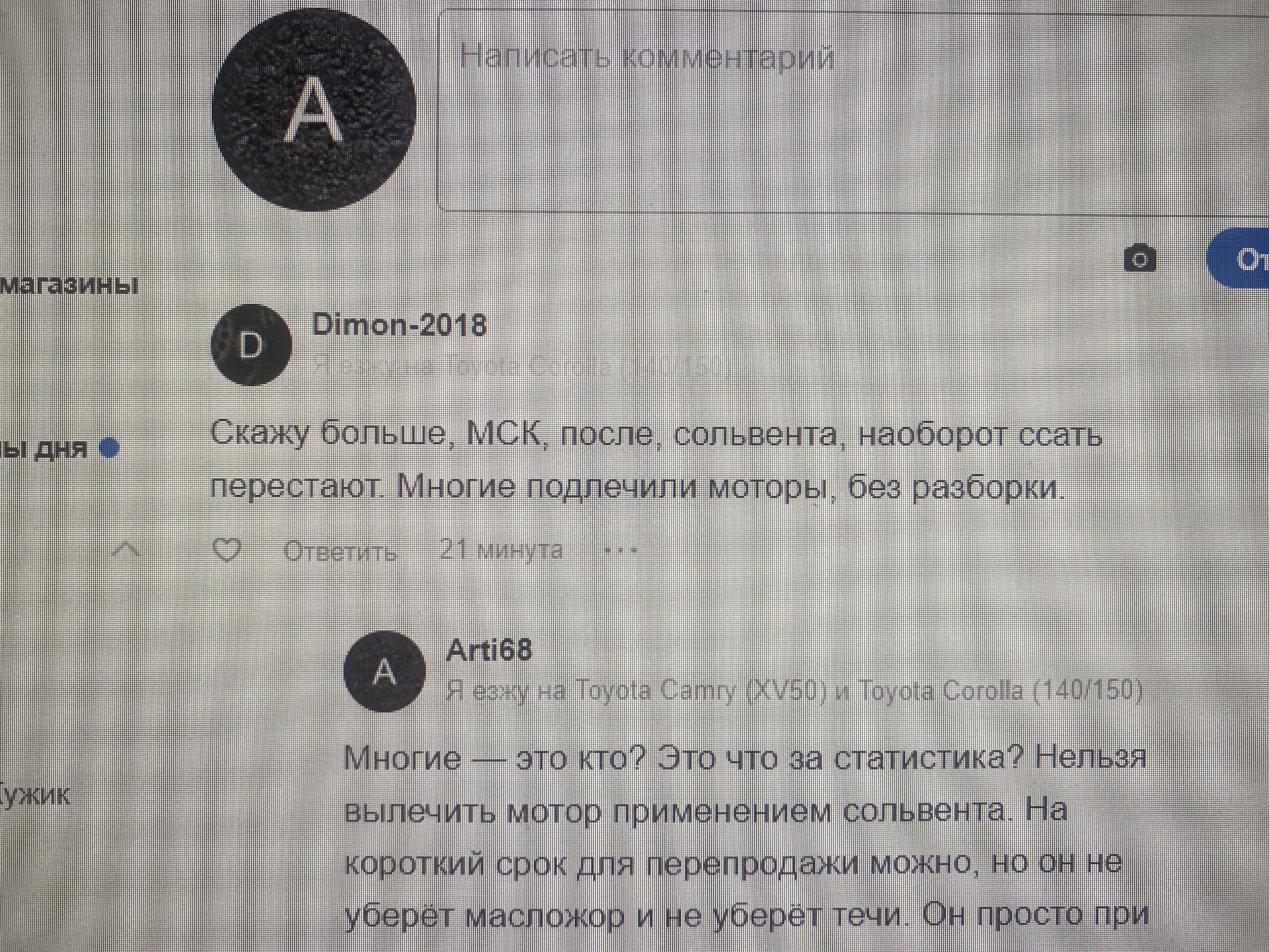

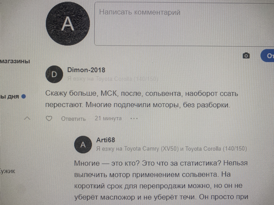

Скажу больше, МСК, после, сольвента, наоборот ссать перестают. Многие подлечили моторы, без разборки.
Многие — это кто? Это что за статистика? Нельзя вылечить мотор применением сольвента. На короткий срок для перепродажи можно, но он не уберёт масложор и не уберёт течи. Он просто при воздействии на резиновый уплотнитель начнёт его разъедать. Эффект пройдёт, и течь не только вернётся, но и усилится. Лечение мотора — это разбор, дефектовка с последующим ремонтом.
У всех людей разные цели приследуются. Естественно, сольвент не спасет от капиталки, это очевидные вещи. Для профилактики топливной и поддержания чистоты камер сгорания, более чем.
Что вы имеете в виду под слово подлечили моторы? Масложор пропал?и тут же пишите что двс это не починит)
Для тех, кто в танке! Сольвент вызывает разбухание резины, в больших пропорциях. В малых пропорциях, положительно влияет на Мск, колпачки перестают ссать. Проверенно неоднократно.

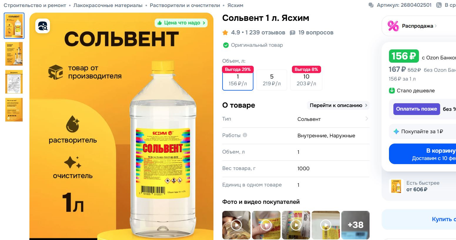

Жаль, что у нас не найти каменноугольный сольвент, который моет ещё лучше.
Есть, но он сильно дороже www.ozon.ru/product/rushim-solvent-1-l-2873790147
Озону не доверяю…

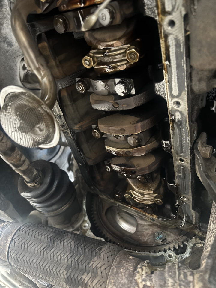

Не будет ли забиваться маслоприёмная сетка?
Если мотор настолько засран, сетка забьется и без сольвента.
Ну допустим засран, ну тогда зачем там сольвент? Ведь его добавляют для очистки засранного двигателя-не так ли?
Промывки льют для профилактики. Если мотор засран, то надо снимать поддон и осматривать сетку, чистить. Вот и я добавляю для профилактики, эффект есть, масло сливается чернющее, после 15 минут на хх. Хотя, моторы не засраны.
Ну ведь у автора мотор на фото засран
Мы немного о разном! У автора на фото, поршни слегка с нагаром, это фигня. Засранный мотор, в моём, понимании, несколько другое. От нагара на поршнях, сеточку маслоприемника, точно не забьёт. Если вы о краскке на поддоне имели ввиду, то сольвент краску не поднимает.
Нет, я не о краске. Ядумаю что кто-то точно уже делал солвент тест поддона. Сольвент не настолько агрессивен как например растворитель 646-647 и оцетон.

Автор поста наглядно показал отмытие отложений на поршне, а я считаю что постоянно пользуясь этой химией в малых дозах, можно предотвратить эти отложения!
автор показывает как у него нагар с поршня пошел забивать катализатор! нагар(сгоревшее масло) которое нужно не чистить химией а лечить методом восстановления ДВС(капитальный ремонт) Вы добавляете на постоянной основе димексид который разрушает структуру алюминия что приводит к образованию микротрещин и других дефектов
